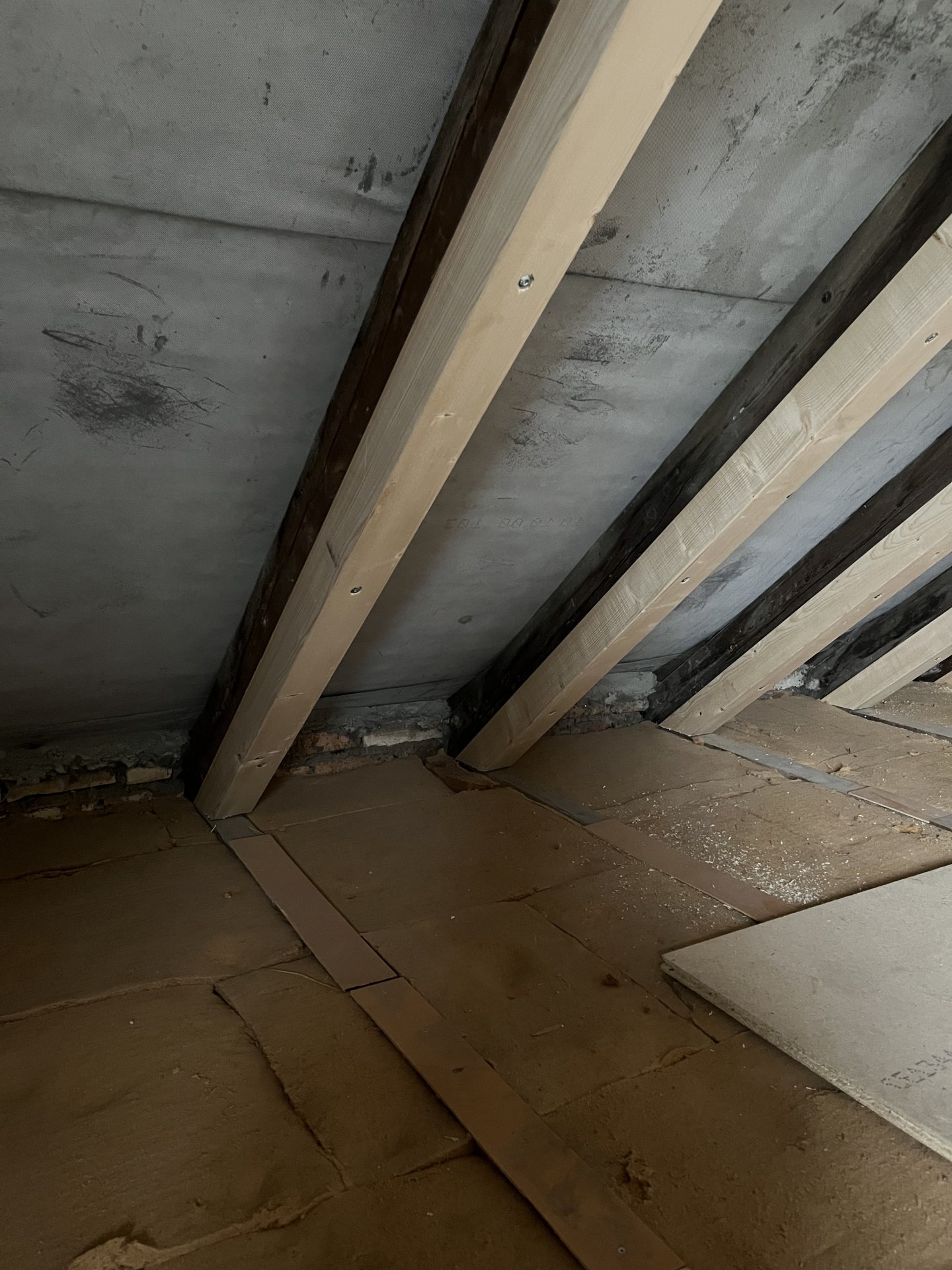

    Hallo liebe Community,
    bin schon lange hier am lesen aber habe leider keine 100%ige Antwort für mein Problem gefunden.
    Obergeschoss wurden die Sparren aufgedoppelt und nun soll 200er Holzfaserdämmung rein.
    Die Zwischendecke zwischen EG und OH wurde ebenfalls damit gedämmt.
    Diff. Offene Unterspannbahn ist Am Dach vorhanden. Wie schließe ich die Dampfbremse jetzt richtig im Bereich der Traufe an?
    Evtl. Erst ESB auf den Boden und die Sparren ausklinken und darauf abdichten?
    Danke vorab und Beste Grüße ✌

    Moin. Ich würde dir empfehlen Osb auf Boden zu verlegen, dann sparen ausklingen so das Osb bis an Unterspannbahn ran läuft. Alles ordentlich Abkleben und Dämmen, Folie Ziehen und unten Bodenseitig auf Osb ankleben. Sauberer wirst du den Anschluss nicht hin bekommen. Lg

    korrekterweise sollte die DB mit der der unteren Etage verklebt werden, ist aber ja nicht mehr realisierbar,
    wenn der Dachboden nicht bewohnt / beheizt wird, dann Rauspund anstatt OSB
