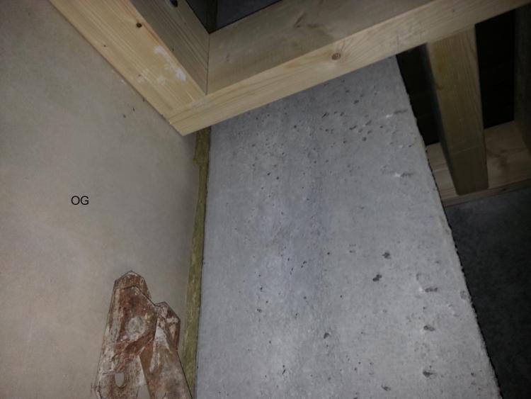

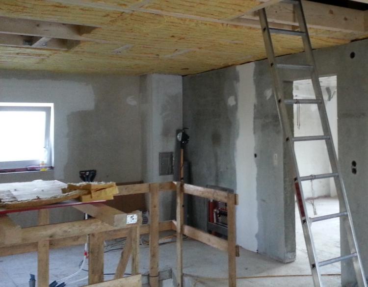

    Der Kamin geht vom Eg bis übers Dach.

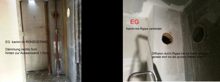

    Wie Sie auf den Bildern des Kamins im Rohbauzustand sehen, sind dort grüne DÄmmmatten zwischen Kamin und Aussenwand

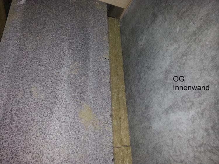

    Ebenfalls zwischen Kamin und Innenwand.
    Zwischen Kamin und Aussenwand sind also 1,5cm und links ca.4cm Spalt der mit grünen Dämmmatten gefüllt.
    Vor 4 Wochen wurden dann Rigipsplatten drübert geklebt.

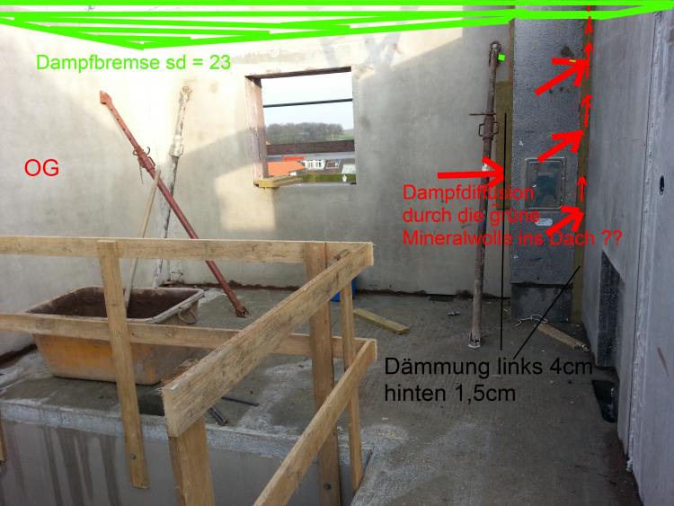

    Wenn ich nun die Dampfsperre anbringen möchte wie in Bild " Dampfbremse " dargestellt, dann ist ja jetzt in dem Bereich , also unter der Rigipsplatte, wo die grünen Dammmatten sind praktisch keine Folie die ich anbringen könnte.
    DIe Rigipsplatten überdecken zwar die grüne Dämmmatten, aber die Rigipsplatten lassen ja Wasserdampf recht gut durch.
    Kann es nicht zu einer Art Flankendiffusion kommen, denn ich kann ja zwischen Kamin und Aussenwand keine Folie anbringen.
    Der Wasserdampf könnte ja praktisch in die Rigipsplatten diffundieren und dann in der grünen DÄmmung bis ins Dach hochziehen.
    Und das im Eg wie im OG.Die Hausbaufirma hat die Rigipsplatten zusätzlich auch sicher nicht vollflächig verklebt .
    Ich habe also nur 2 Seiten wo ich die Dampfbremse hinkleben kann, das wäre vorne und links.
    Aber hinten und rechts bleibt immer die Möglichkeit das Wasserdampf durch die Rigipsplatte in die grüne Dämmung und dann nach oben zieht.
