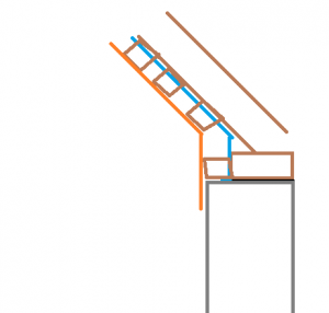

    Uns beschäftigt derzeit der Anschluss der Dampfbremse an den Drempel bzw. Fußpfette.
    Der Aufbau wäre (unser Teil):
    - 200mm Sparren mit 200 mm Zwischensparrenklemmfilz
    - Dampfbremse
    - 60mm Lattung mit 60mm Untersparrenklemmfilz
    - 12,5 GK-Platten

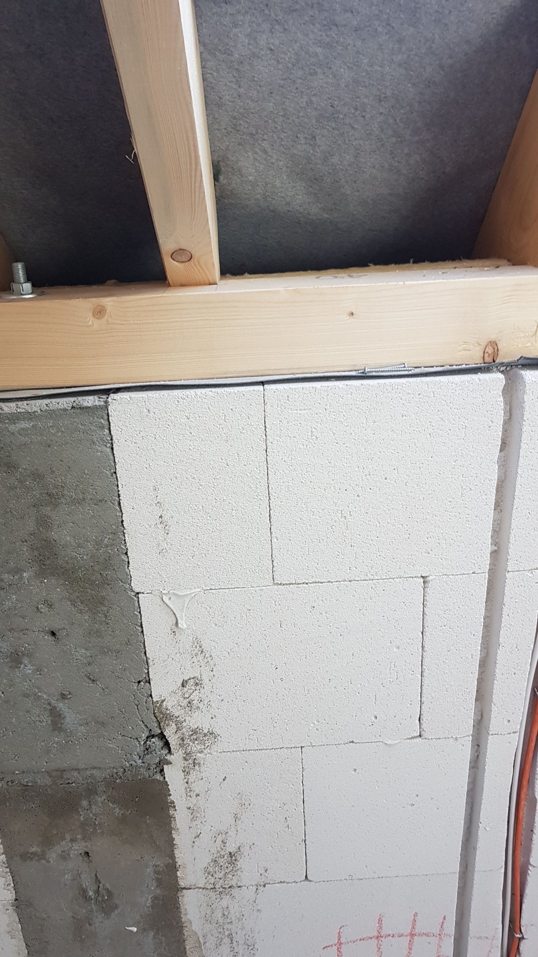

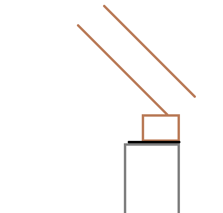

    Meine Vorstellung war, die Dampfbremse direkt an das verputzte Mauerwerk anzuschließen, um hier Sauber abzuschließen. Allerdings und hoffentlich erkennbar, schließt die Fußpfette und der Porenbeton nicht bündig ab, sondern es ist kleiner "Vorsprung" von 4-5cm vorhanden. Darauf ist eine schwarze Folie (gummiartig, Dachfolie?). Ich habe das mal im anderen Bild aufgemalt.
    Jetzt meine Fragen:
    - Wo genau bring ich in diesem Anwendungsfall die Dampfbremse an? Fußpfette oder zieh ich die aufs Mauerwerk? Meiner Meinung nach an das Mauerwerk.
    - Wie bring ich in dem Fall die GK-Platten an? Im beigefügten Bild sieht man ja, dass GK-Platten dann in der Schräge auf die Fußpfette treffen würden und nicht auf dem Mauerwerk um die verklebte Dampfbremse zu verdecken.
    Danke für jede Hilfe!

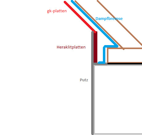

    Du musst es so machen wie in Deiner Zeichnung. Es gibt Klebebänder, die man überputzen kann (wie bei Fenstern). Dann schraubst Du an die Fußpfette senkrecht Heraklitplatten. so kannst Du bis an die Dachschräge hochputzen.

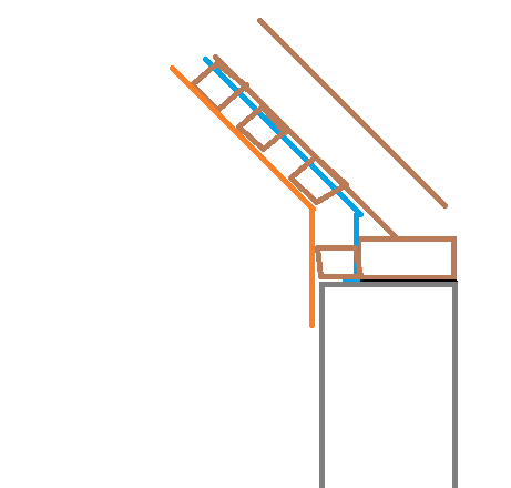

    danke für die schnellen Antworten! Muss man das denn mit Heraklitplatten oder geht das auch ohne? Ich habe nochmal eine Vorschlag hochgeladen, wie ich mir das jetzt vorgestellt habe. Danke!
  5. Domski
    Domski
    21.06.2018
    529
    268
    Du kannst auch Wedi-Platten nehmen, nur sind die teurer :)
    Dein Vorschlag 2 mit Trockenbau sorgt ja nur für einen neuen Absatz. Putzt gegen Gips wird an der Stelle aber immer reissen. Da müsstest du eine APU-Leiste einlegen, was auch blöd aussieht. Der Vorschlag mit Sauerkraut als Putzträger ist schon gut so.

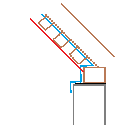

    So, ich würde also diese Schwarze Folie abbschneiden und oben auf dem Mauerwerk verputzen und dort die Dampfbremse anbringen. Anschließend die Lattung mit GK anbringen und Heraklitplatten bündig Oberkante Porenbeton gegen die GK-Platten laufen lassen. Anschließend würden die Putzer bis hoch zur GK verputzen. Klingt für mich jetzt erstmal gut, besonders wenn man weiß, dass zwischen Putz und Gips immer reissen wird.
    Ist das so okay? Wenn ja:
    - Wie mache ich die Platten fest? Kann ich die ganz normal an Holz festschrauben? Womit schneide ich die Platten am besten?
    Danke!
  7. #7 Fabian Weber, 28.10.2018
    13.572
    5.154
    Die kannst du mit einer Stichsäge leicht bearbeiten. Für die Platten gibt es entsprechende Schrauben. Zur Sicherheit würde ich am Materialwechsel von Stein zu Heraklit noch Rissgewebe in den Putz einbetten.
    Im übrigen empfiehlt es sich erst zu putzen und an den Trockenbau zu machen.

    Den Putz ziehst Du etwas höher, dann kann der Trockenbauer gut dagegen arbeiten anstatt Kellenschnitt. Dann besser im Knick eine Magic-Corner einspachteln.

    Mach den dunkelroten Strich und den Putz etwas länger nach oben, so dass er fast an die Dambremse stößt. Dann kann die GK-Platte richtig dagegen stoßen.
