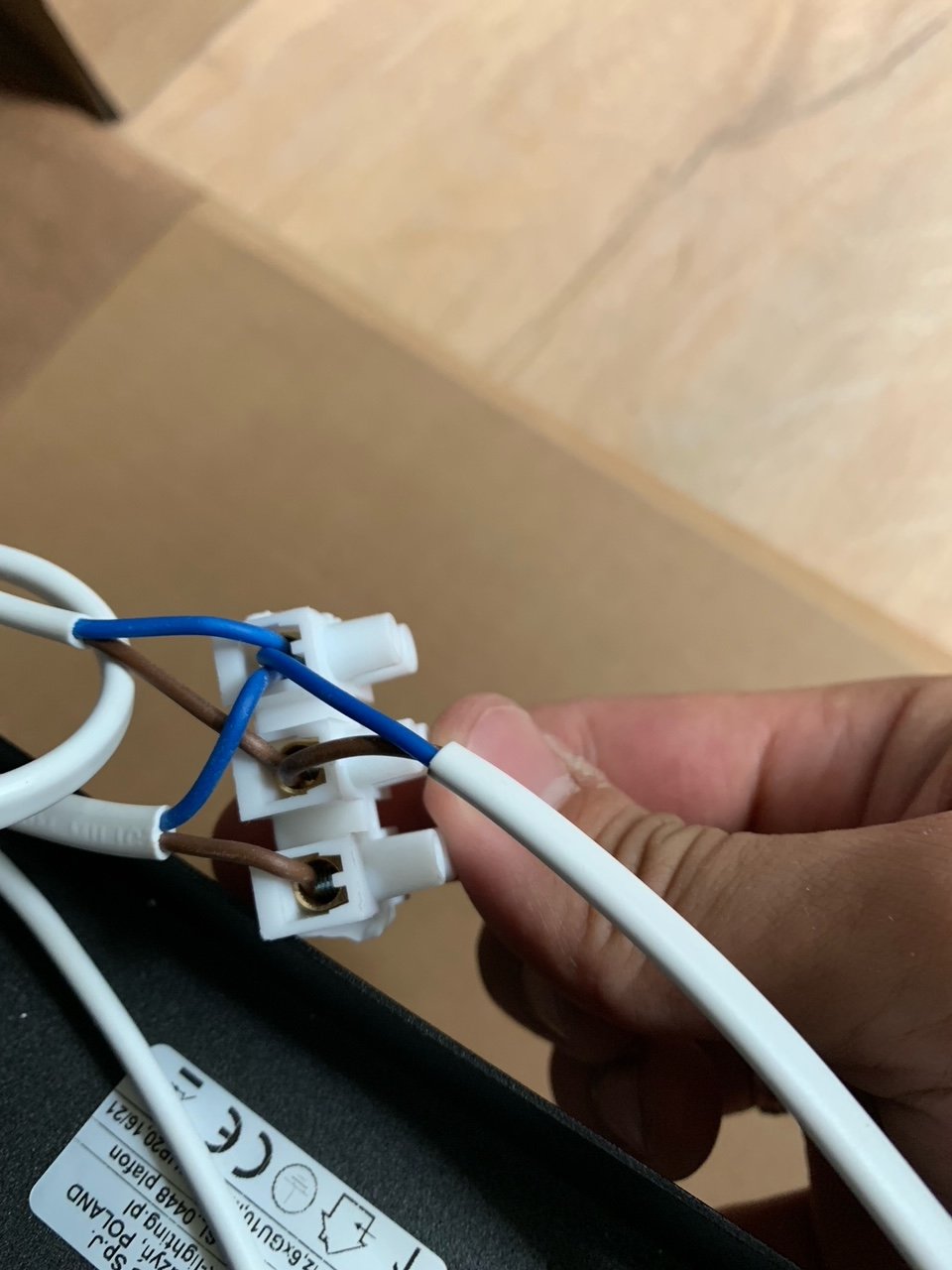

    Liebes Forum,
    anbei ein Foto der Lüsterklemme einer Deckenleuchte (Schutzklasse 1). Ich bin aufgrund der Verdrahtung verwirrt, da ich 1. einen Neutralleiter erwarten würde und 2. eine braune Phase in der rechten Klemme (anstatt in der Mitte) steckt.
    Ist diese Vormontierung korrekt? Wie muss ich die Lampe nun an die Stromauslässe montieren?
    Über kurze Hilfe wäre ich sehr dankbar!

    Hallo Michael,
    es handelt sich wohl um eine Lampe mit 3 separaten Leuchtmitteln.
    Gedacht ist das evlt. für zweistufige Beleuchtung, somit könntest du mit einem Doppelschalter zwischen Hell und Ganz Hell umschalten.
    Eventuell musst du das umklemmmen, so dass alle 3 "braunen" L zusammengeschaltet sind, falls du nur einen Lichtschalter hast.
    Ob das mit dieser billigen Lüsterklemme noch sicher geht, kann ich auf Grund des Fotos schlecht sagen.
    Aber da die 3 N ja auch alle in einem "Loch" stecken wird das wohl irgendwie möglich sein.
    Angeschlossen wird das ganze normalerweise von einer Elektrofachkraft :)
    Wenn du es dir selber zutraust, L an L (z.B. Braun an Braun) und N and N (z.B. Blau an Blau)
    Einen PE (Grün-Gelb) hat es bei Lampen nicht unbedingt !
    Falls doch der separate Braune tatsächlich einen PE (Grün-Gelb) darstellen soll, dann würde ich die Lampe zurückgeben.... Mit so einer Qualität wo der Hersteller nicht mal die genormten Kabelfarben verwendet wollte ich nichts zu tun haben !

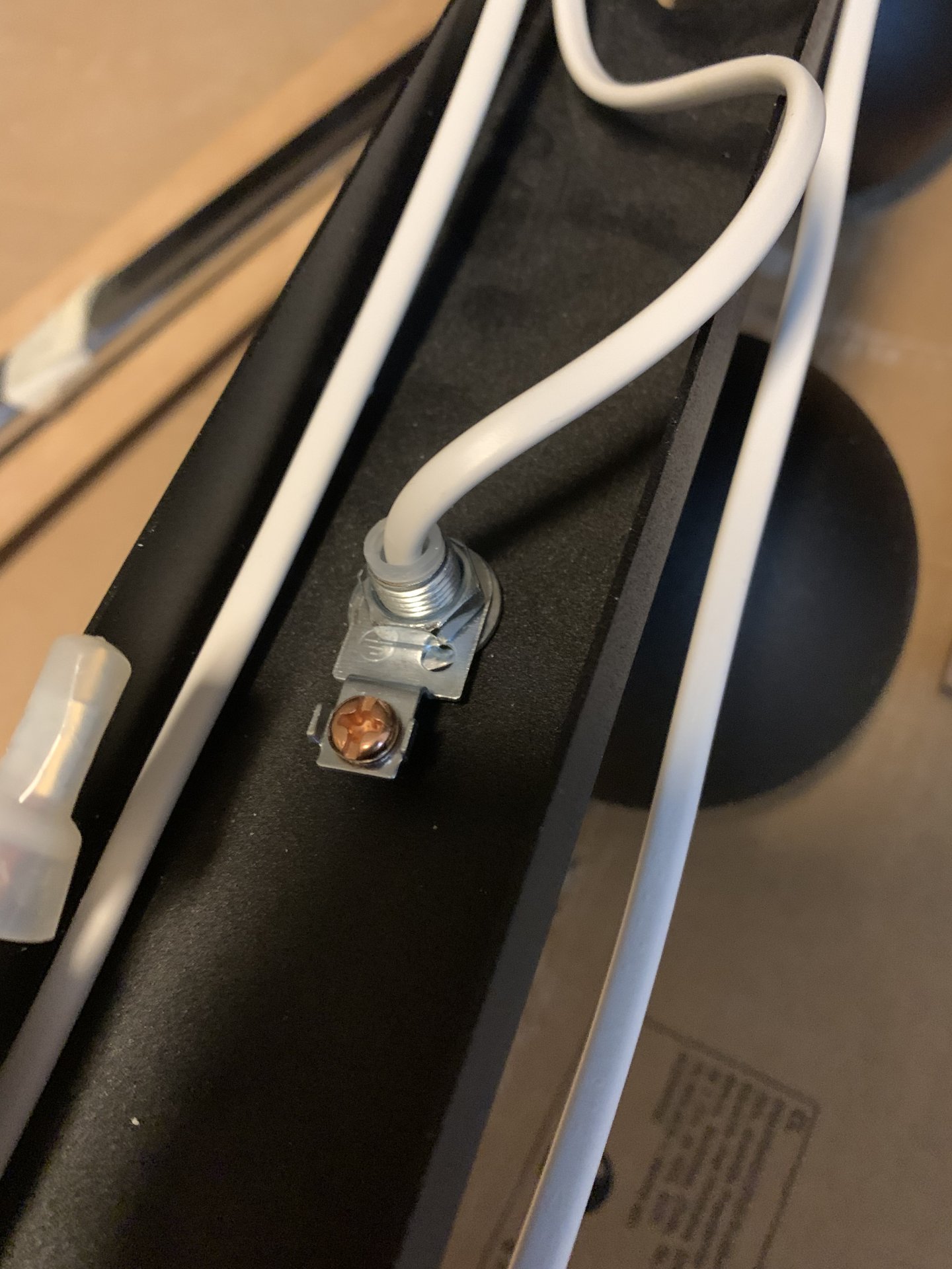

    Wenn die Lampe SK 1 hat dann ist auch eine Klemme für den PE!
    Wo ist die Schraube mit dem Erdungszeichen?

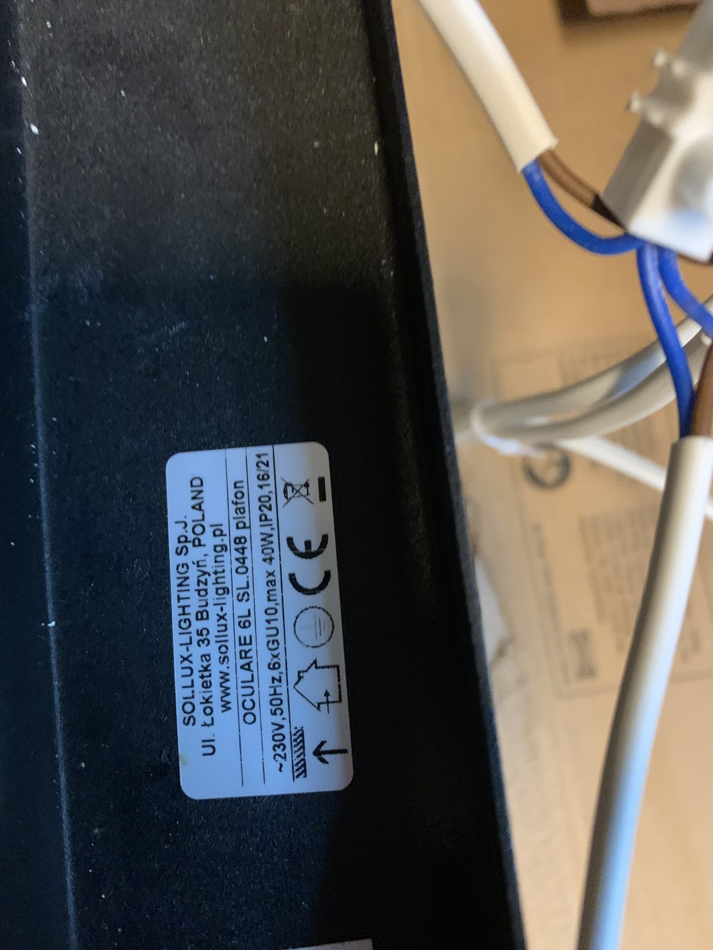

    Jedenfalls sagt das fragmentarisch zu sehende Typenschild, dass die Leuchte nicht schutzisoliert ist und einer Schutzerdung mittels Grün-gelb bedarf.

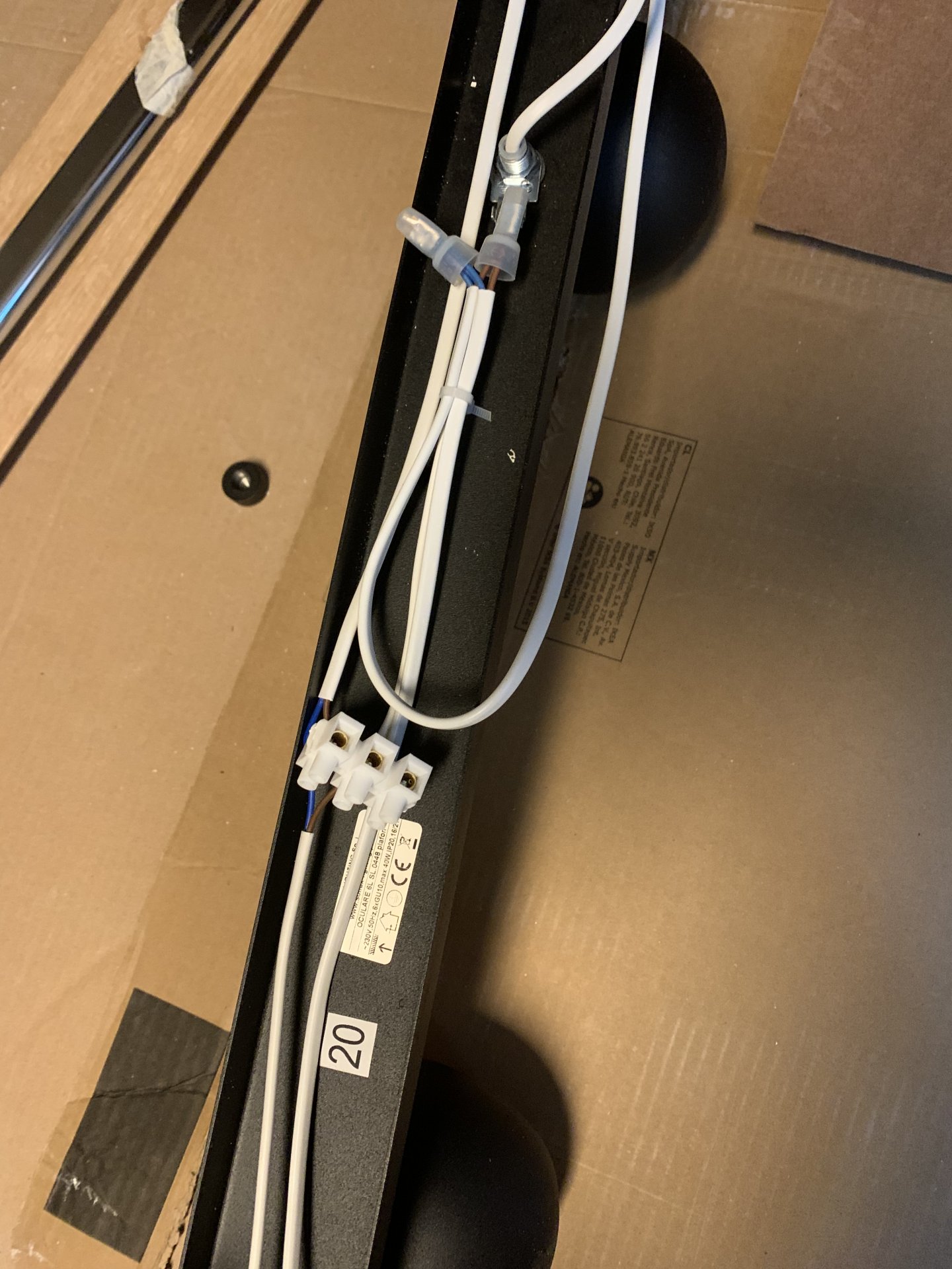

    Okay danke euch für die Hilfe! Der Aufbau kann tatsächlich fuer zwei getrennte Schaltungen gedacht sein.
    den Anschluss für die Erdung kann ich nicht finden … sicher wäre es ohne Anschluss des Erdungskabels also nicht?
    Aus der Decke kommen „normal“ braun, blau und gelb/grün.

    Schick mal Fotos von der Leuchte und Typenschild komplett

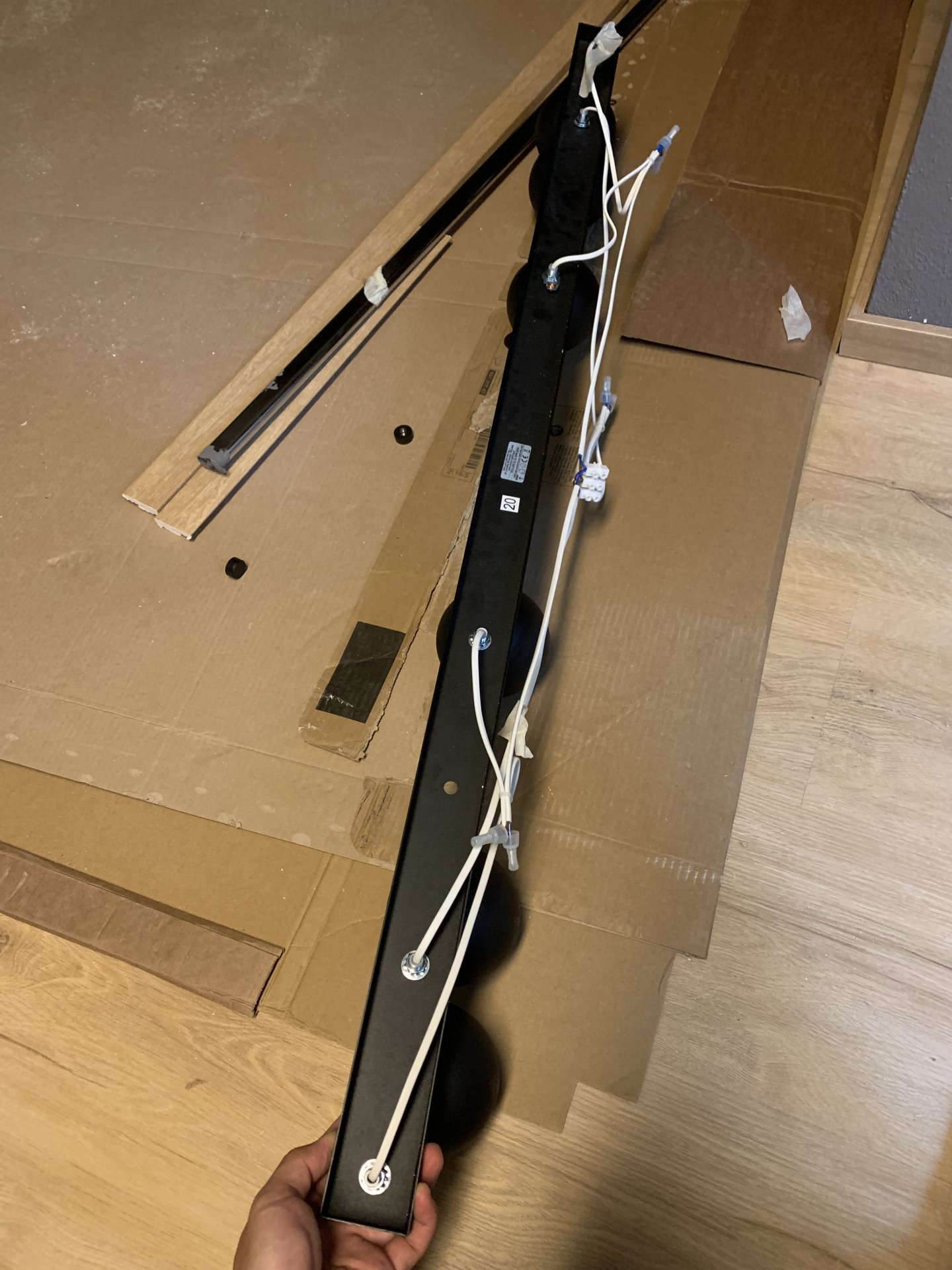

    Es scheint tatsächlich so, dass die Lampe für separates anschalten von getrennten Lampen konzipiert ist. Die mittleren Lampen (2 von 6) sind mit der Phase an der rechten Klemme befestigt wohingegen die übrigen 4 sind an der mittleren Klemme verbunden. Es gibt eine Schraube mit einem Erdungssymbol. Muss hier der Neutralleiter verbunden werden?

    Da kommt der grün/gelbe dran! Der Schutzleiter!
    Blau auf Blau
    Braun auf Braun

    Tut zwar nix zur Sache aber die „Qualität“ der billigen China Lampe die über Polen in den Handel gebracht wird sieht man schon an den Kabeln und den crimp Verbindern.
    Ich hoffe du hast nicht zu viel dafür bezahlt
