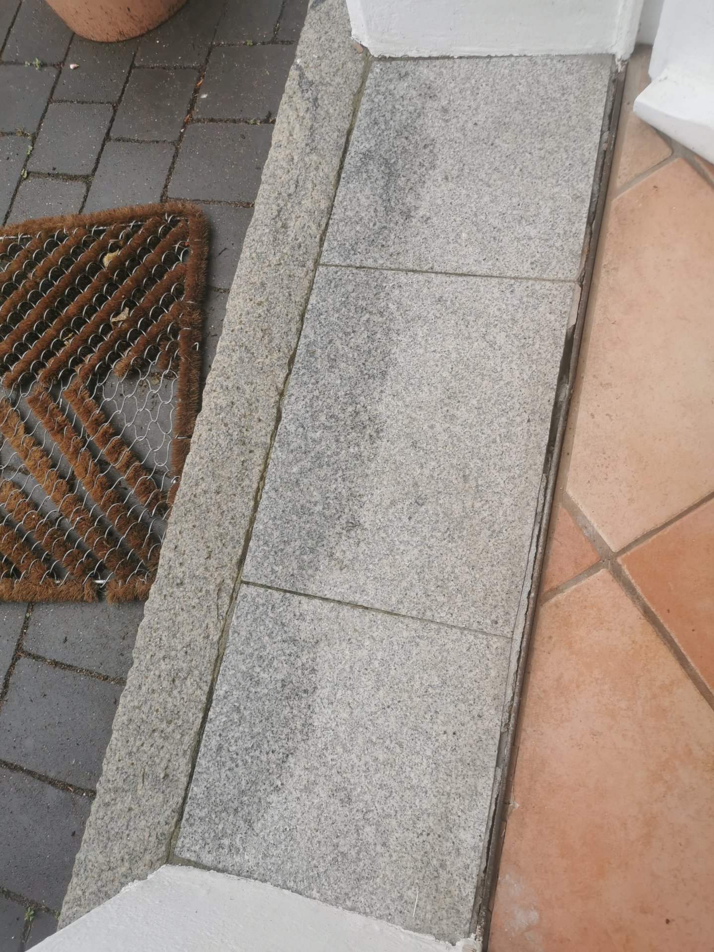

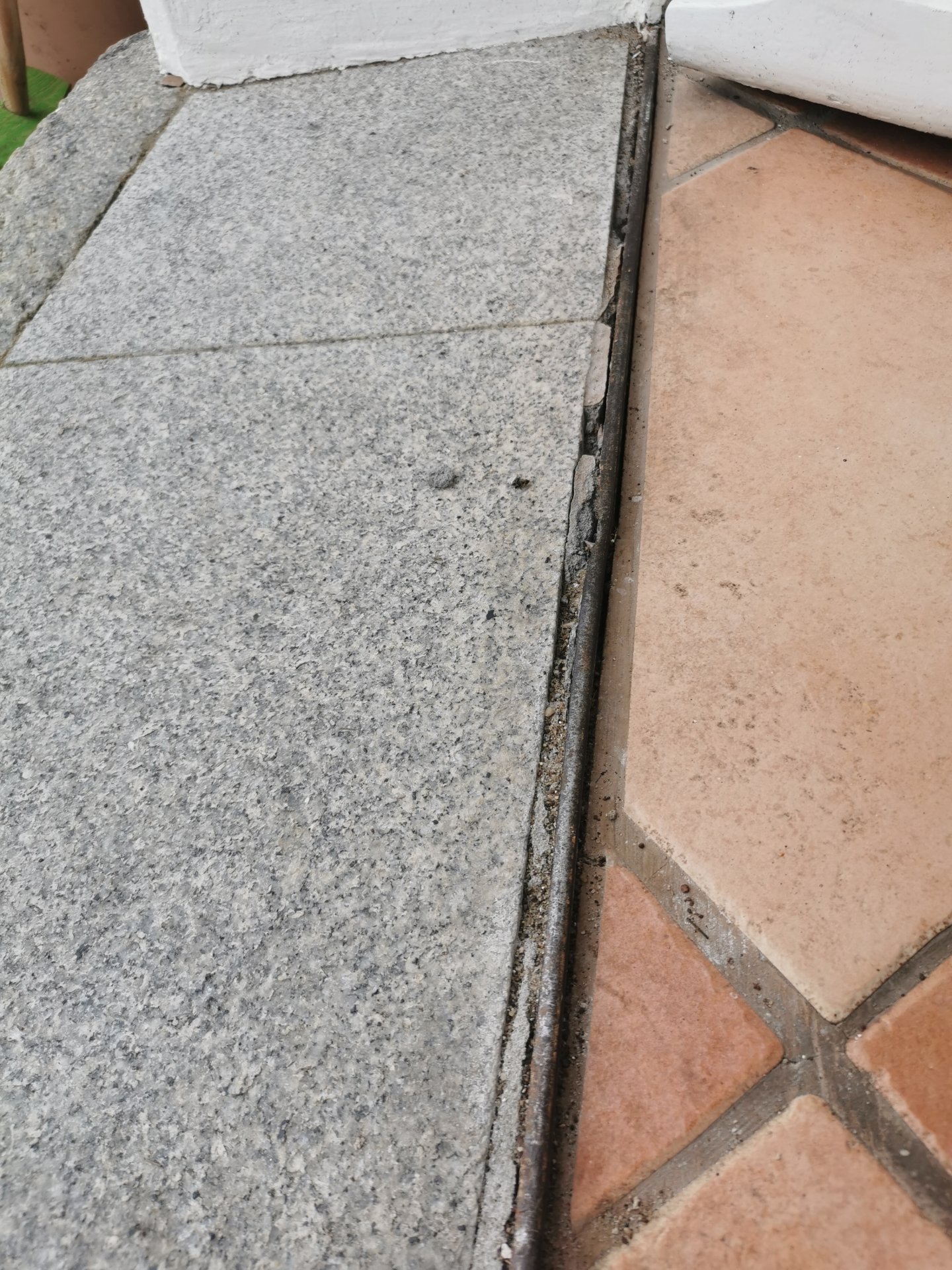

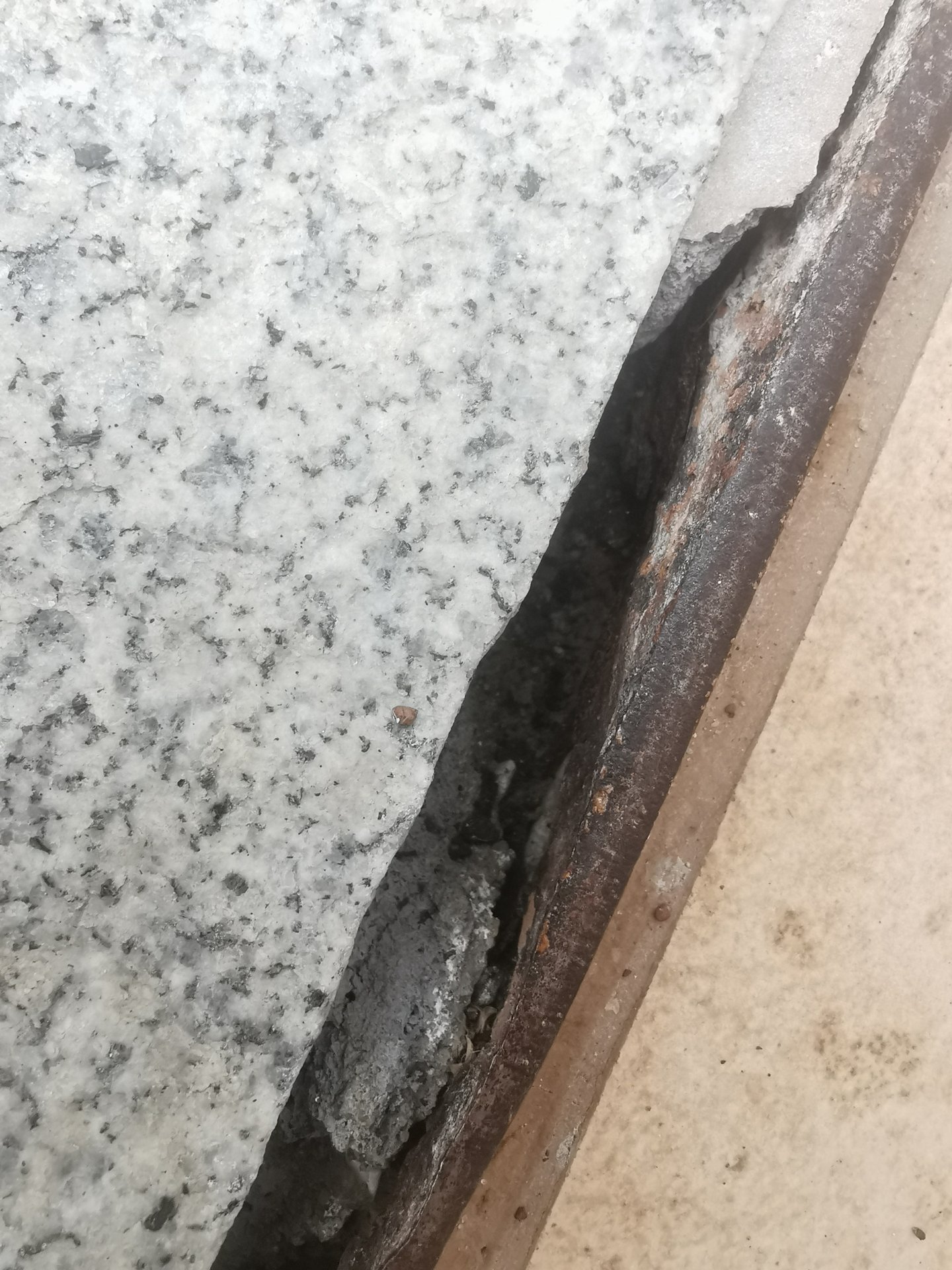

    ich muss die Fugen an unserem Hauseingang ausbessern und benötige dazu Rat. Wie auf den Fotos erkennbar ist, ist die alte (harte) Fugen-/Mörtelmaße bröckelig und teilweise rausgefallen. Innen liegen Fliesen. Außen liegen Steinplatten. Dazwischen ist ein Übergangsprofil aus Eisenl/Stahl.
    Meine Idee war
    1) Abgebröckelte, lose Mörtelreste zu entfernen und den Rest zu belassen dann 2) Tiefere Löcher mit etwas Quarzsand aufzufüllen
    3) Beidseitig eine Dehnfugenmaße (statt festem Mörtel) einzusprühen (z.B. Sikaflex HC11).
    Mir ist bewusst, dass die sauberste Lösung wäre, die gesamte Fuge neu zu machen, aber ich will für eine kurzfristige Lösung erstmal nur die Lücken schließen.
    Meine Fragen:
    1) Ist das o.g. Vorgehen mit flexiblen Dichtmaße sinnvoll?
    2) Ist dazu Sikaflex HC11 gut geeignet?
    3) Gibt es für den Innenbereich ggf. eine Empfehlung für eine alternative Dichtmaße, die in der Farbe Beige, Braun oder Terrakotta erhältlich ist?
    Vielen Dank im Voraus!

    Jetzt Kratz doch schnell die Fuge aus, das dauert 10min. Dann eine Füllschnur unten rein und dann den Fugendichtstoff drauf.
    Schau mal, ob das Sika-Zeug mit dem Naturstein verträglich ist.

    Teilweise ist die Fuge noch Recht fest und ich habe Sorge, dass ich innenseitig die Fliesen beschädige. Welches Gerät/Werkzeug bietet sich zum Entfernen der gesamten Fuge am besten an und lässt sich am präzisesten bedienen? Oszillierendes Multitool?

    Du meinst FC 11 Alternative Ardex ST zum Beispiel

    Ja, ich meinte Sikaflex 11 FC. Vielen Dank für die Alterantivorschläge, die noch mehr Farbalternativen bieten.
    Ansonsten überlege ich nochmal, ob ich ggf auch die gesamte Fuge mit einem Multifunktionswerkzeug sauber entferne und einheitlich erneuere.

    Früher oder später wirst das Profil austauschen , jetzt kannst nur etwas cleanen und füllen , die Korrosion bekommst nicht weg.
