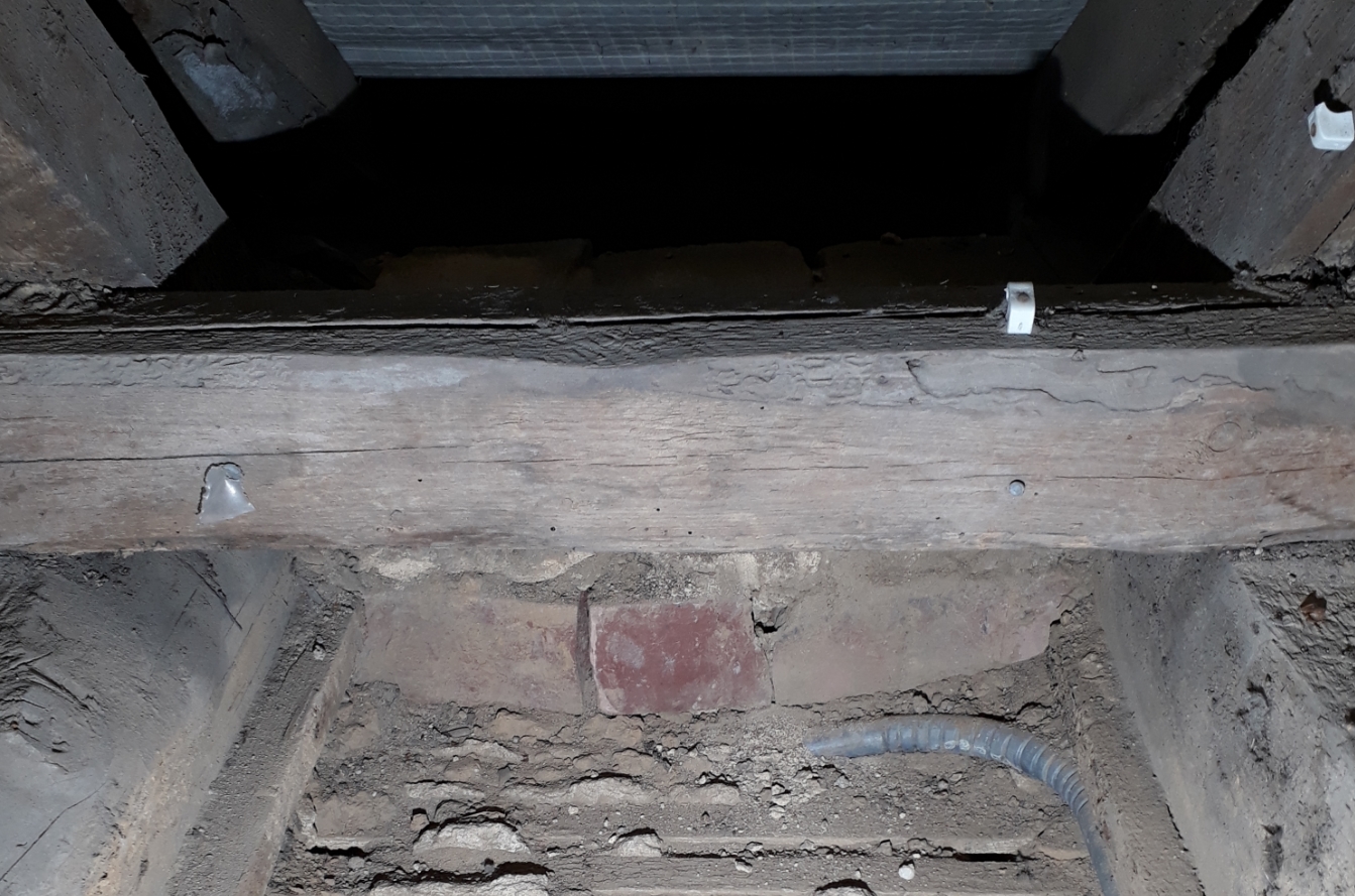

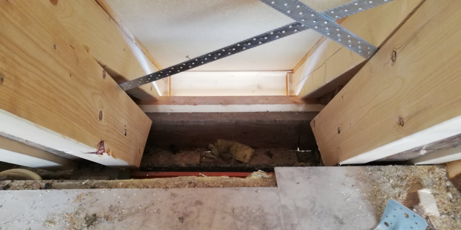

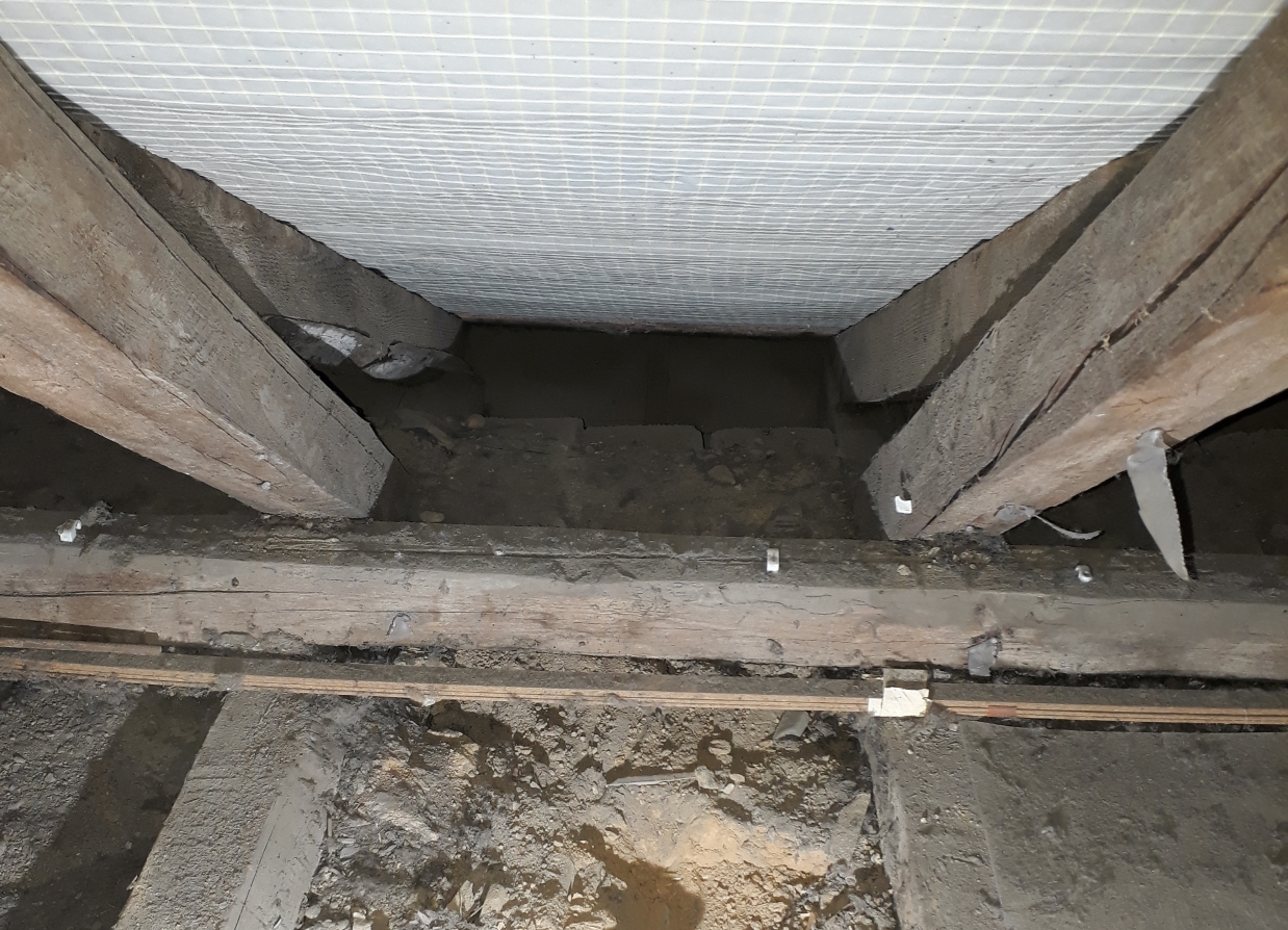

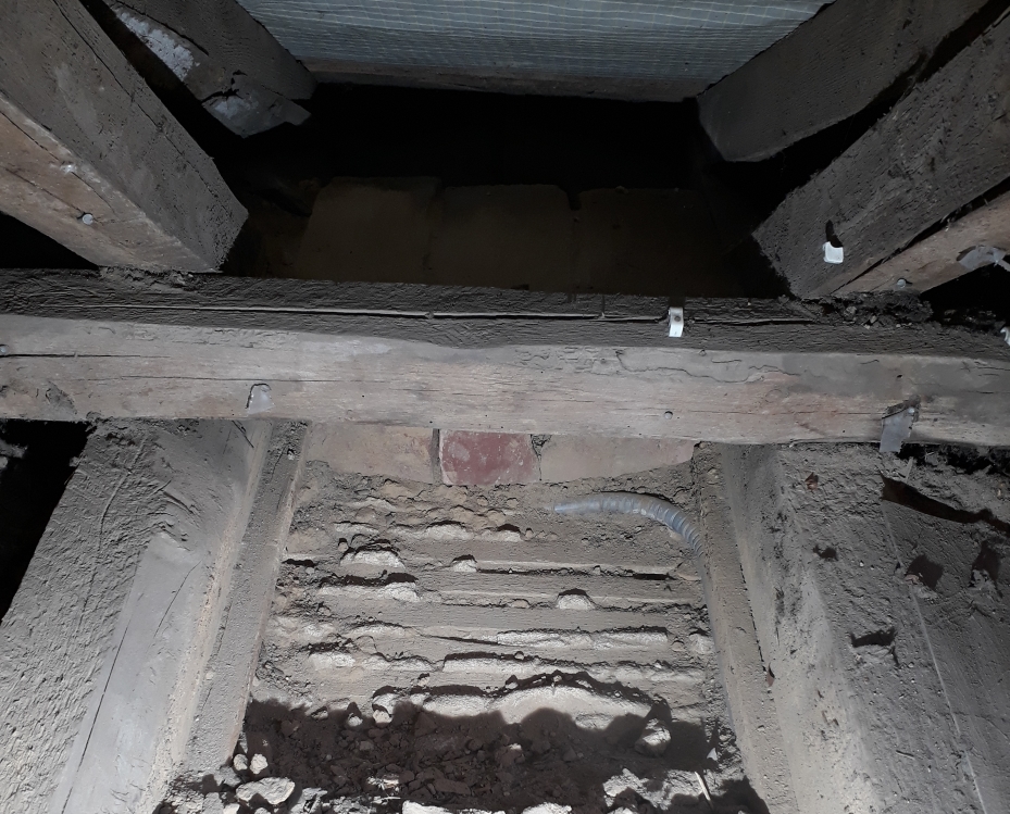

    Kopfzerbrechen bereitet mir dabei der Anschluss der Dampfbremse im Bereich der Traufe. Nach Entfernung der losen Dielen, die als behelfsmäßiger Boden dienen, zeigt sich das folgende Bild:
    Wie man erkennen kann, treffen die Sparren auf Höhe der Außenmauer auf die Deckenbalken, die Fußpfette ist nach innen versetzt. Der Raum zwischen den Balken ist bis zur Außenmauer mit Schlacke verfüllt. Ohne diese Schlacke sieht es folgendermaßen aus:
    Zu sehen sind dünne Holzlatten, die zusammen mit einem Putz die Decke des darunter liegenden Geschosses bilden. Zwischen Außenmauer und Fußpfette befindet sich zudem ein größerer Spalt von etwa 6 cm:
    (Blick von oben auf die Fußpfette und Außenmauer)
    Meine naheliegende Frage ist nun, wie ich unter diesen Bedingungen einen luftdichten Anschluss der Dampfbremse am besten ermöglichen kann. Hat jemand eine Idee?

    Um es kurz zu machen: es ist nahezu unmöglich.
    Im Prinzip müsstest Du die Decke öffnen und die Folie im unteren Zimmer an der verputzen Wand verkleben. Eine riesige Fummelei die Folie um die schmutzigen und rissigen Deckenbalken herumzupfriemeln.
    Meiner Meinung nach nicht vernünftig zu realisieren.

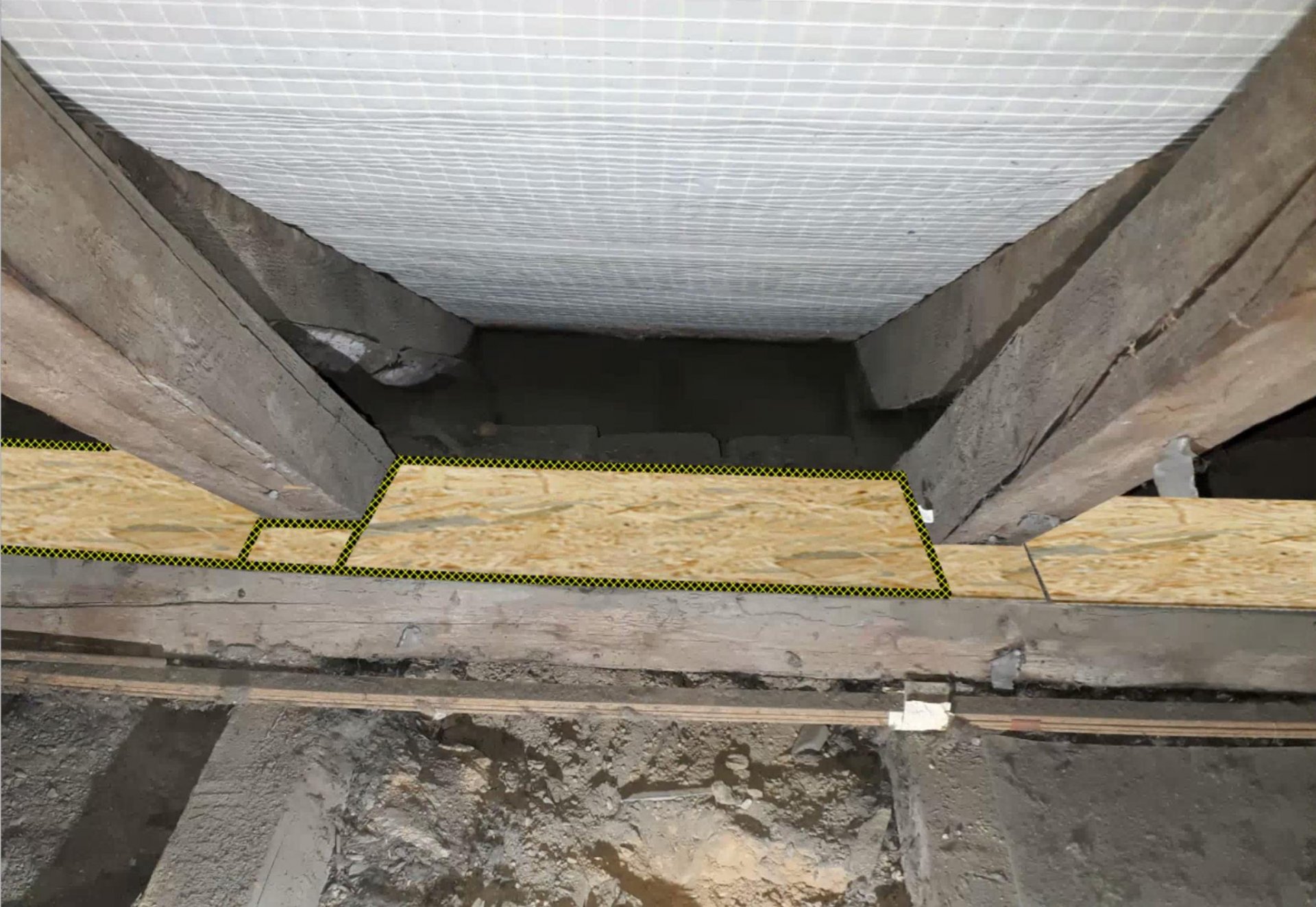

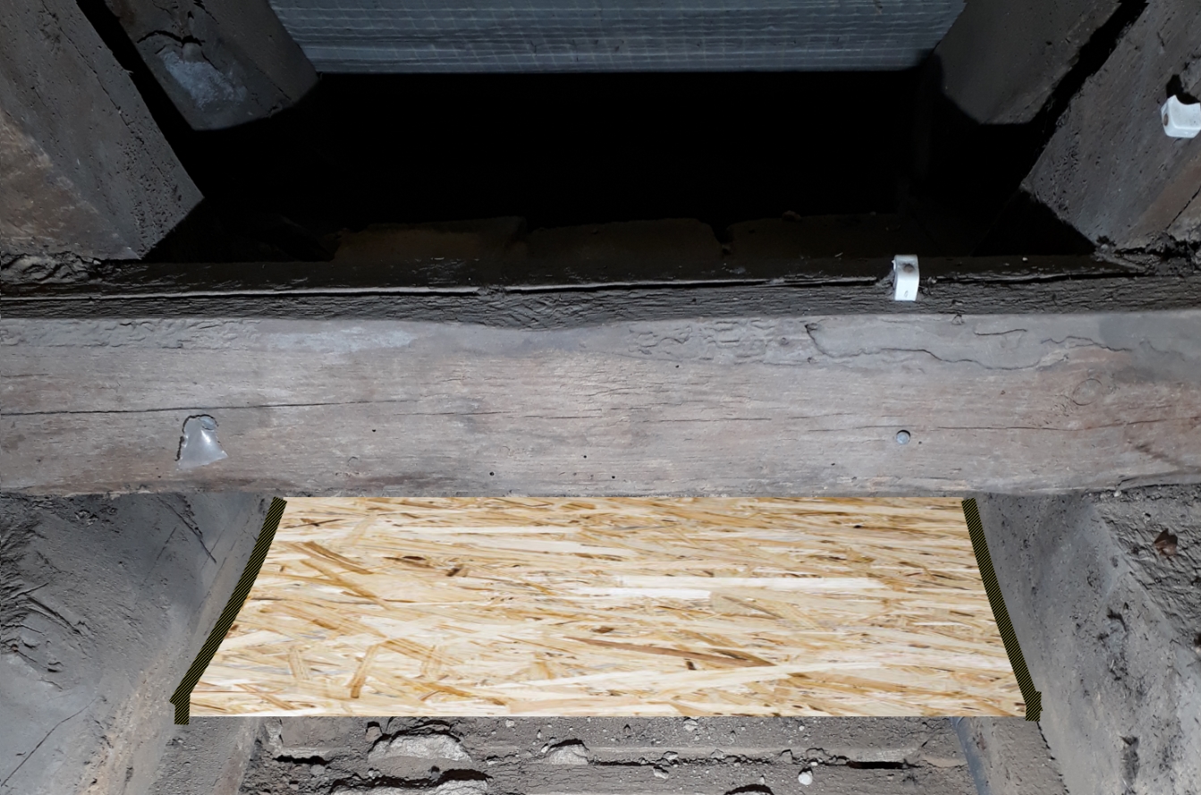

    Ich habe natürlich auch schon hier und da recherchiert, und bin dabei auf ein Video eines Dämmstoff-Herstellers gestoßen, wo ein Lösungsvorschlag für eine mir ähnlich erscheinende Situation dargestellt wird.
    Da das Video wie gesagt von einem Dämmstoff-Hersteller ist weiß ich nicht ob ich es hier verlinken darf. Ich habe die Situation aber mal bezogen auf mein Dach am PC nachgestellt:
    Dabei sind die hellen Flächen Zuschnitte von OSB-Platten und die schwarz-gelben Striche eine Dichtmasse mit der Dampfbremsfolien an Untergründen verklebt werden. Auf der linken Seite des Bildes habe ich diese Klebestellen mit eingezeichnet, auf der rechten nicht damit man sieht wie die Lage der OSB-Zuschnitte gemeint ist.
    In dem besagten Video werden OSB-Platten so zugeschnitten, dass sie jeweils den Zwischenraum zwischen Fußpfette und Außenmauer überbrücken. Voraussetzung ist dabei sicherlich eine glatte Außenmauerkrone, die bei mir zwar nicht vorliegt, aber ja durchaus herstellbar wäre. Weiterhin vorausgesetzt wären glatte Sparren und -Fußpfette ohne Risse, aber auch mit so einem Problem könnte man ja noch fertig werden.
    Was haltet ihr von dieser Lösung? Gibt es dabei, außer dem Aufwand und der Schwierigkeit das ganze dicht zu kriegen, noch weitere Probleme, die ich so nicht erkenne, z.B. dass der Fall auf meine Situation aus irgendwelchen Gründen gar nicht übertragbar ist?

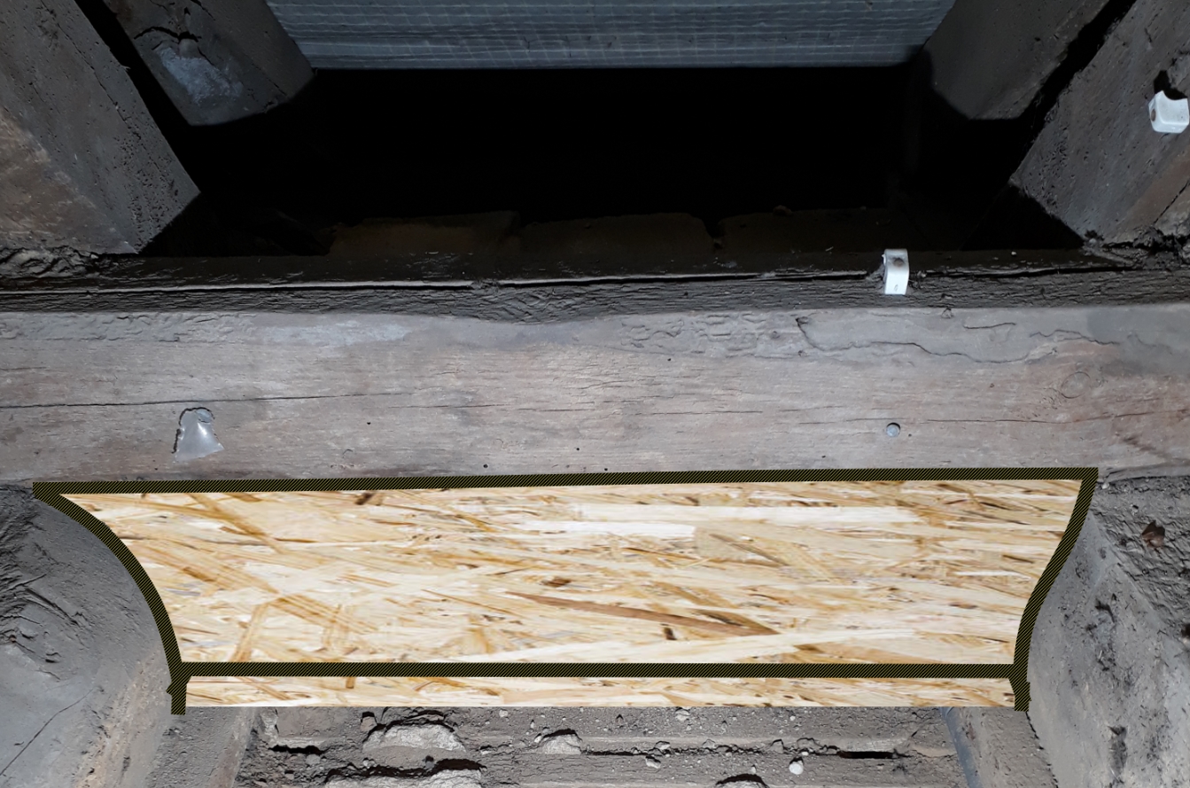

    Noch einmal vielen Dank für Eure Antworten! Ich möchte Euch die mit Hilfe unseres Energieberaters gefundene Lösung natürlich nicht vorenthalten.
    Je Gefach sah die Ausgangslage ja so aus (nach Entfernen der Bodenschüttung):
    Zunächst muss natürlich alles gereinigt und die Außenmauer an den relevanten Stellen mit einem Glattstrich versehen werden.

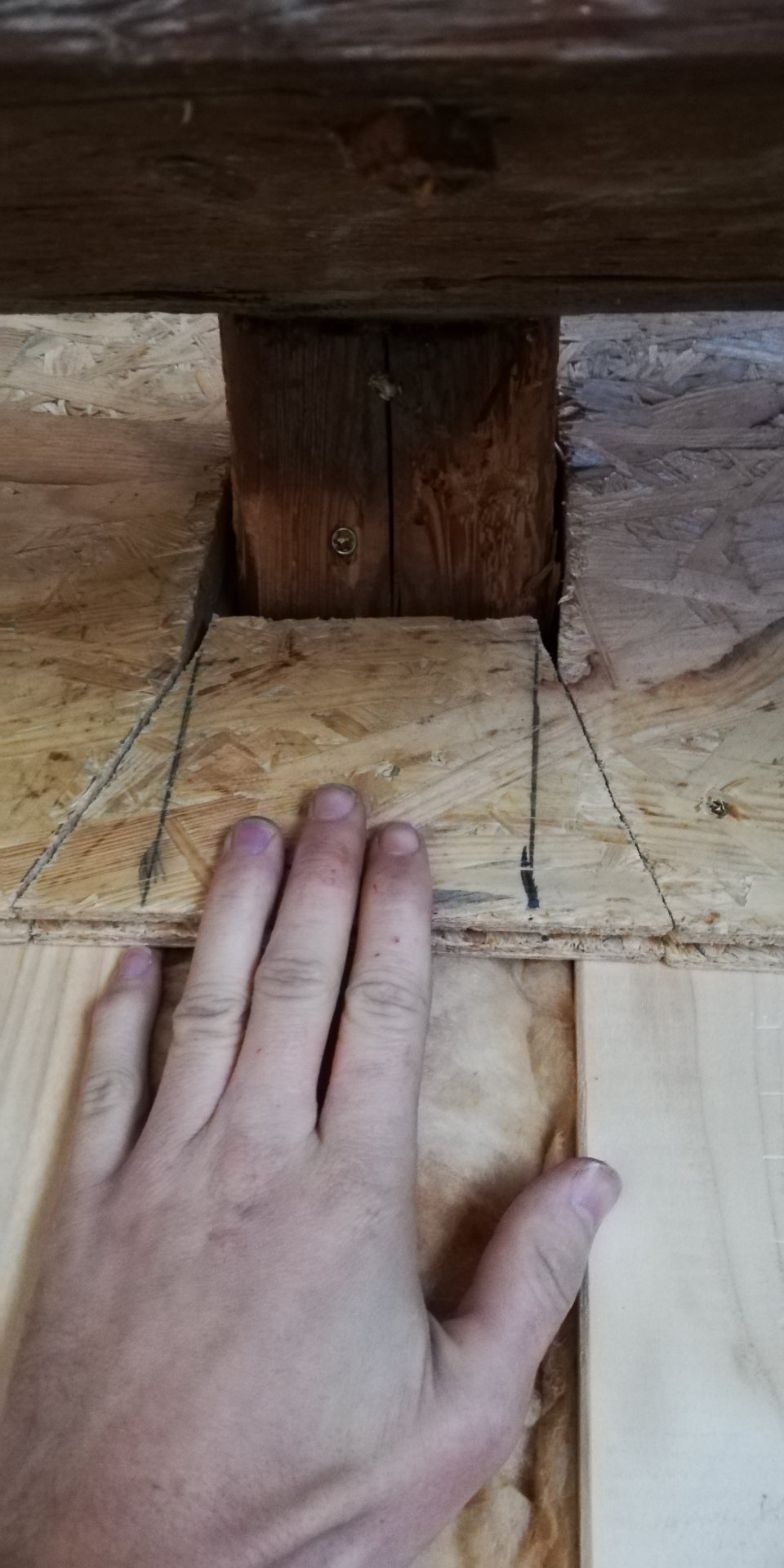

    Die Lücke zwischen Außenmauer und Fußpfette kann geschlossen werden, indem zunächst parallel zum Boden eine OSB-Platte passend zugeschnitten und unterhalb der Fußpfette zwischen die Deckenbalken gelegt wird. Die Übergänge zum Mauerwerk und den Deckenbalken werden mit einem dafür ausdrücklich geeigneten Kleber für Dampfbremsen abgedichtet:
    Anschließend wird ein weiterer OSB-Zuschnitt senkrecht auf den verbleibenden Spalt zwischen Fußpfette und der waagerechten OSB-Platte eingepasst und verklebt:
    Wenn man jetzt von den sowieso bestehenden, aber lösbaren Problemen wie Risse in den Holzbalken absieht, ist damit die Fußpfette gegenüber der Außenmauer abgedichtet. Die Dampfbremse wird dann an der Fußpfette verklebt und kann nicht von Luft aus dem unteren Geschoss hinterspült werden.
    Das ganze für 28 Gefache durchzuführen ist nicht unbedingt spaßig, dafür erfüllt es aber seinen Zweck und führt zum Ziel.

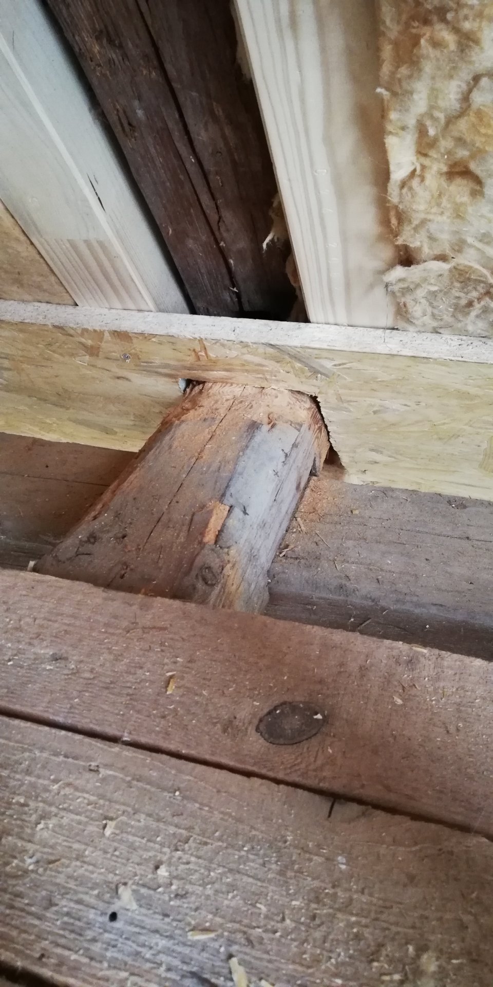

    Hallo Leute, ich bin auch dabei so eine osb Lösung für die kehlbalken zu basteln. Nur die Frage ist mit welchem dichtstoff schließt man am besten die fugen? Double fit?
