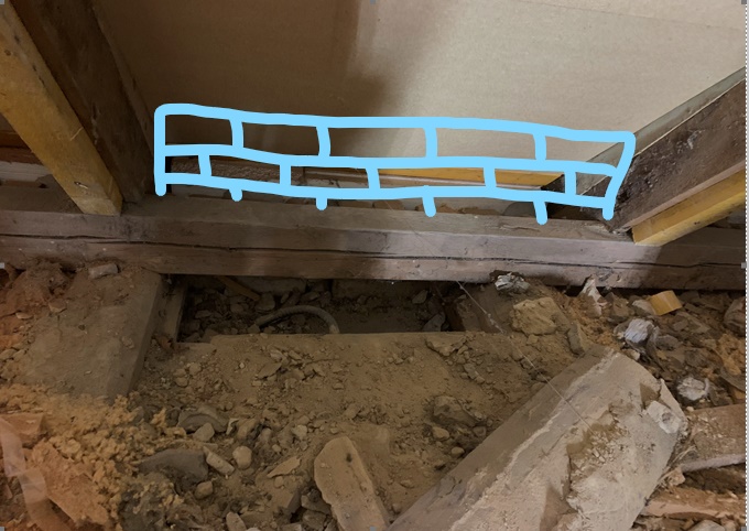

    Zur Ausgangssituation sei folgendes gesagt, wir haben 2020 ein 1930 erbautes EFH erworben und bauen nun seit dem fleißig um.
    Zum Start haben wir die untere Etage in 90% Eigenleistung herrgerichtet was uns denke ich sehr gut gelungen ist.
    Seit geraumer Zeit ist nun die obere Etage dran, das Dach hat von außen neu bekommen:
    -Ziegel
    -Traglatten
    -Konterlatten
    -Steico universal Dry 35mm Aufdachdämmung
    Innen wurde alles so weit entfert das ,man nun die Sparren sieht ohne Dämmung etc..
    Ich habe nun begonnen die Sparren auf die benötigte Tiefe von 160mm aufzudoppel.
    Nun stellt sich mir folgende Frage:

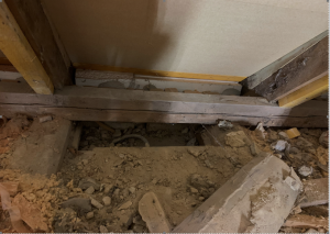

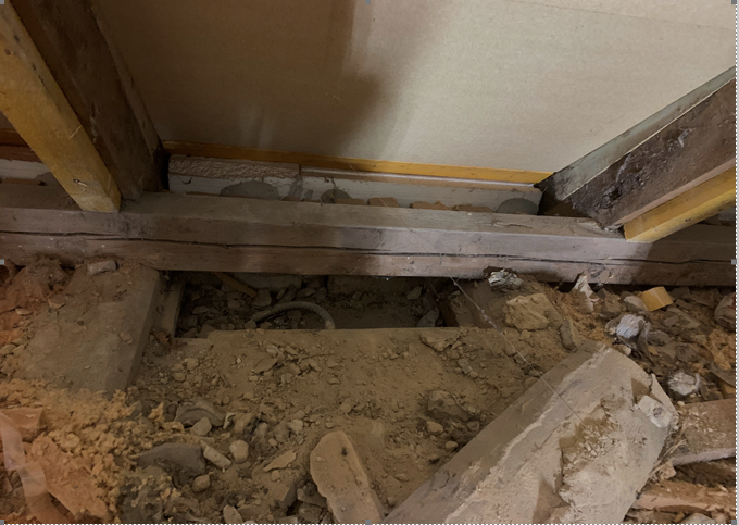

    Die Dampfbremsfolie an die Fußpfette anzuschließen stelle ich mir aufgrund des Fehlbodens nahzu unmöglich vor, meine Idee war ( die einzige die mir machbar erschien) die Außenmauer hoch zu mauern bis direkt an die Steico dämmplatten dan sauber zu verputzen und dort die Dampfbremse anzukleben, die übergänge zu den Sparren müssten natürlich mit ordentlich Klebestreifen (passend zur Dampfbremse) angefrimmelt werden.
    Da Später aber eh ein Kniestock gesetzt werden soll kann ich dir Folie über den Kniestock bis auf/unter den neu zu verlegenden OSB boden verlegen ?
    Wie gehe ich in diesem Fall mit dem Raum hinter dem Kniestock vor dämme ich Ihn vollständig mit Dämmwolle aus ?
    Für andere Vorschläge wäre ich offen und Dankbar, ich habe sicher 12-15 Beiträge gelesen aber in keinem gab es eine passende Lösung für mich.

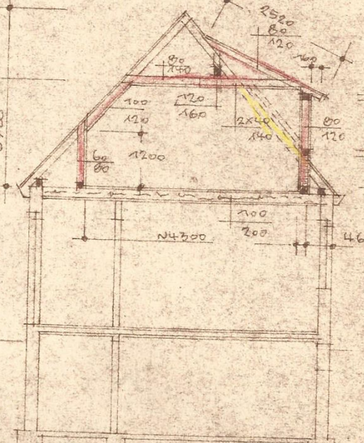

    Zeichnungen hänge ich hinten an .
    LG und Danke schoneinmal
