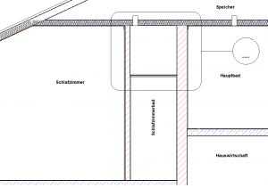

    Hallo Zusammen,

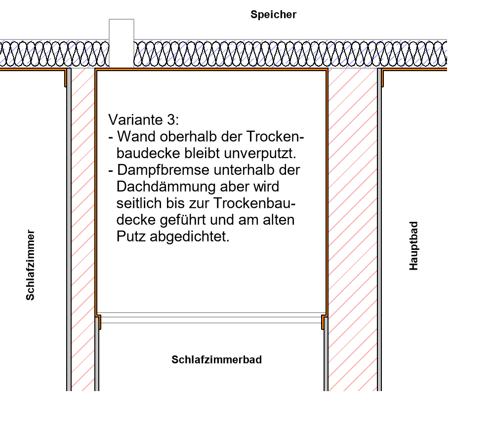

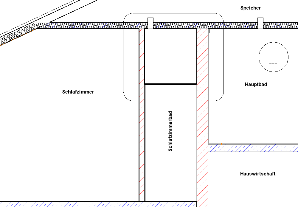

    ich plane die Erneuerung der Dämmung in der obersten Geschossdecke. Wie in der angehängten Übersicht gezeigt existiert oberhalb des Schlafzimmerbads ein ungenutztes Volumen zwischen Trockenbaudecke und Kehlbalken des Dachstuhls.

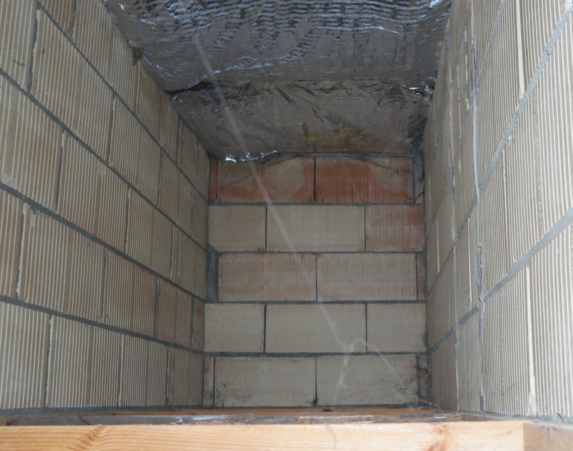

    Die neue Dämmung wird als Klemmfilz zwischen die Kehlbalken geklemmt und von unten mit einer Dampfbremse luftdicht abgeschlossen (im Foto ist noch die alte Dämmung zu sehen, welche nur mit einer Alufolie abgedichtet wurde. Das kommt natürlich alles raus) .
    Nun sind die Wände im Bad aber nur bis zur Trockenbaudecke verputzt. Es ist klar, dass die Dampfbremse nicht luftdicht an der Ziegelwand abgeschlossen werden kann. Ich sehe prinzipiell 4 Ausführungsvarianten:

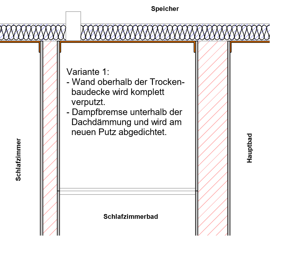

    1. Die Wände auch im ungenutztem Volumen komplett verputzen und daran dann die Dampfbremse abschließen.

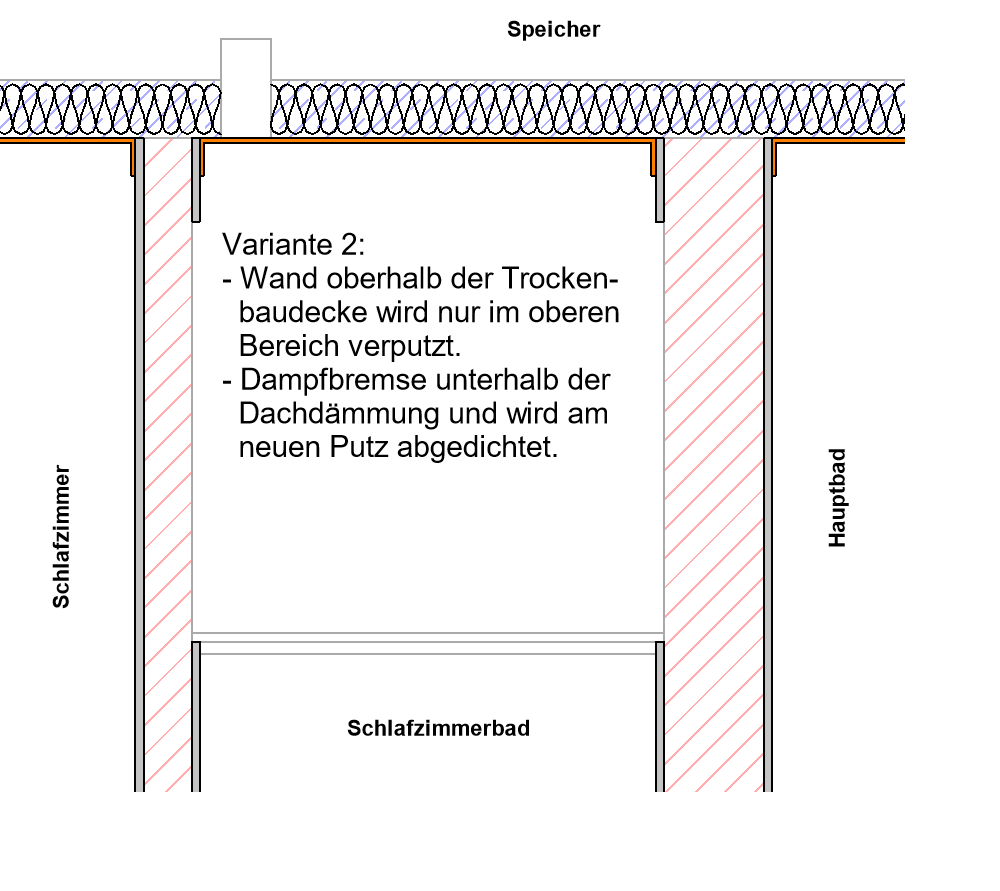

    2. Nur den oberen Teil verputzen.

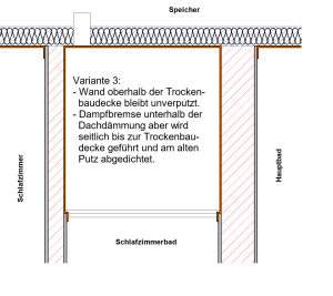

    3. Die Dampfbremse bis zum verputzten Teil der Wand runterführen.

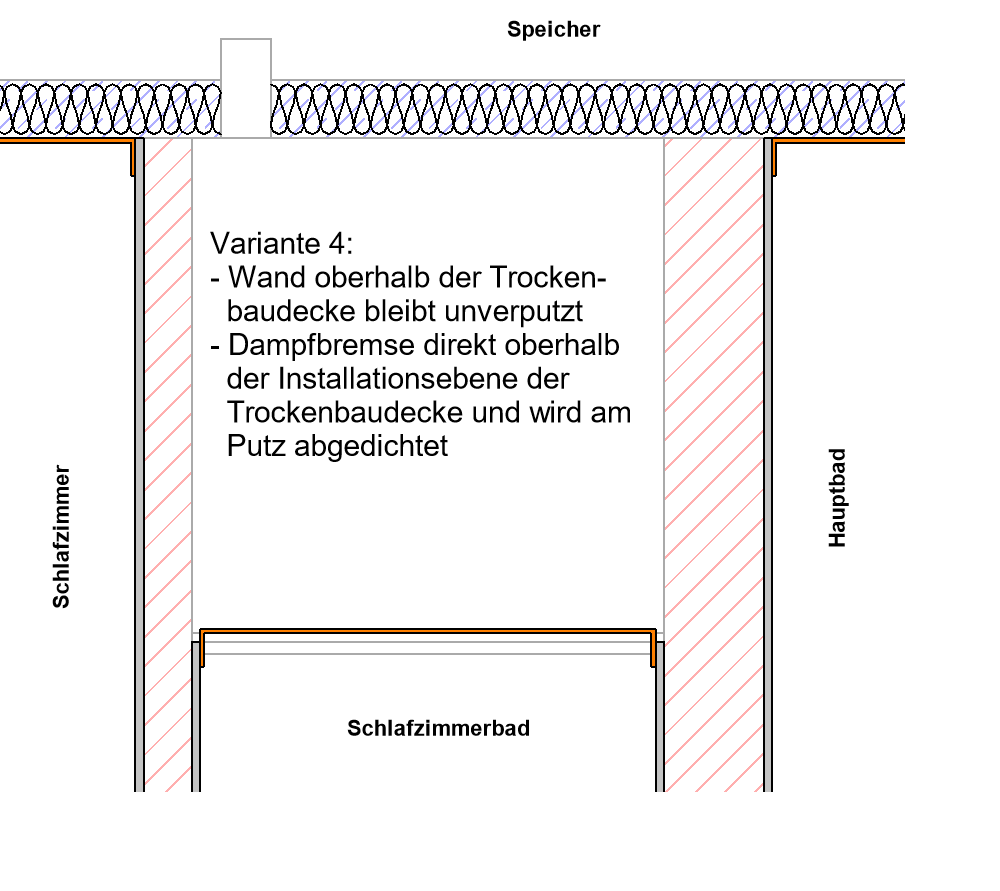

    4. Die Dampfbremse nicht direkt an die Dämmung sondern oberhalb der Installationsebene der Trockenbaudecke.
    Variante 2 birgt natürlich die Gefahr, dass es durch die Ziegelwand nach oben durchbläst.
    Was meint Ihr? Hat jemand noch eine andere Idee?

    Ich würde auf jeden Fall vollflächig verputzen, ist ja ne kleine Fläche und muss auch nicht schön sein.
  3. SIL
    10.879
    4.220
    Ein Glattstrich muss in der Anschlusszone aufgetragen werden, ggf reicht auch eine Spachtelung.
  4. #4 Fabian Weber, 01.06.2018
    16.571
    6.612
    Ich sehe es wie SIL, wenn Du das Mauerwerk überschlemmst und die Fugen glatt streichst reicht das für die Dampfbremse.
    Ich frage mich nur ob die ganze Aktion so sinnvoll ist. Wenn Du bisher keine Schimmelprobleme hattest, dann lass es einfach alles so. Heizkosten wirst Du jedenfalls kaum sparen, die Investition bekommst Du bestimmt nicht wieder rein.
