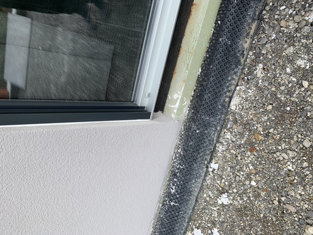

    Ich habe noch eine Frage.
    Ich wurde heute von einem Handwerker darauf hingewiesen, dass die Dämmung unter meinem Fenster so noch nicht vollständig ist.
    Muss ich hier noch eine Dämmung anbringen?
  7. #7 Andreas Teich, 01.04.2020
    Andreas Teich
    Andreas Teich
    20.03.2012
    3.102
    529
    Bonn und Kärnten/Österreich
    Wenn die Dämmung unter dem Fenster schlechter ist als bei den angrenzenden Bereichen sollte die ergänzt werden und möglichst bis ca 30-50 cm unter dem Geländeniveau.
    Der Spritzwasserbereich bis ca 30 cm über der Terrasse sollte durch entsprechende Sockelschlämme/Putz geschützt werden.

  9. #9 Fabian Weber, 03.04.2020
    16.616
    6.635
    Wie ist den die Abdichtung ausgeführt? Ich sehe da eine EPDM-Bahn von der Terassentür, die auf der Dämmung endet. Das ist ja so sicherlich nicht richtig abgedichtet. Ich sehe auch keinen Sockelputz oder irgendeine Sockelabdichtung, Ist die ganze Fassade mit Sockelputz verputzt?
    Für mich ist jedenfalls die Abdichtung erstmal komplett unklar.

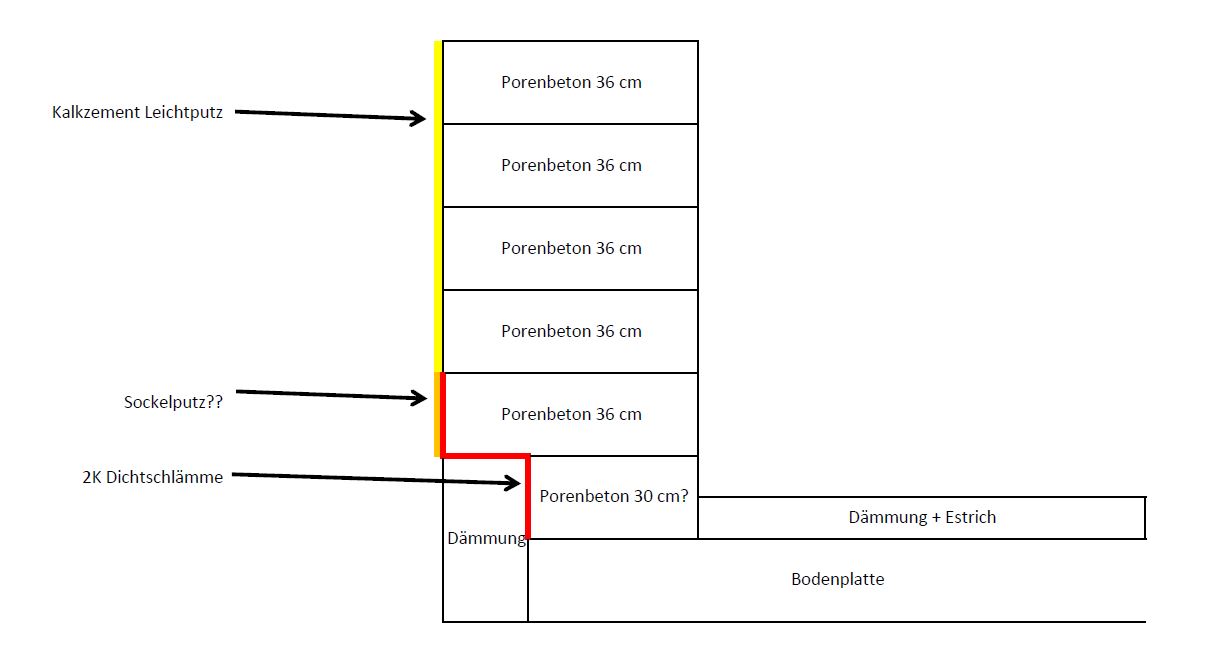

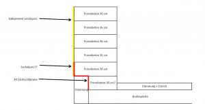

    Hi Fabian,
    im Anhang habe ich versucht den Wandaufbau inkl. Abdichtung zu skizzieren.
    Die Bodenplatte und die unterste Steinreihe wurde unterhalb der Dämmung mit einer 2K-Dichtschlämmme abgedichtet, dies wurde bis ca. 30cm über Geländer Oberkante ausgeführt.Zum Putz weiß ich leider aktuell nichts Genaueres. Ich weiß nur, dass die unteren 40-50cm vom Grundputz in einem extra Durchgang ausgeführt wurden und optisch anders aussahen. Zum Schluss wurde alles Einheitlich verputzt und gestrichen.
    Die EPDM-Bahn vom Fenster wurde damals mit Flüssigkunststoff an die Dichtschlämme angeklebt, davon müsste ich auch noch Bilder haben. Diese Stellen wurden aber mit Putz überdeckt.
  11. #11 Fabian Weber, 03.04.2020
    16.616
    6.635
    Ok das klingt ja erstmal richtig, auf dem Foto sah es anders aus.
    Dann ist ja alles gut.

    Was würdest du mir für eine Dämmung unterhalb der Fenster empfehlen?
    Kann ich die Dämmung mit Schaum direkt auf die EPDM Bahn vom Fenster kleben oder wie sollte diese befestigt werden?
  13. #13 Fabian Weber, 03.04.2020
    16.616
    6.635
    Da kannst Du einfach EPS oder besser noch XPS nehmen.
    Das grüne auf das die EPDM Bahn geklebt wurde, ist die Dichtschlämme?
    Wo ist denn dann die Sockeldämmung?
  14. JxL90
    JxL90
    08.12.2018
    35
    E-Technik Ingenieur
    Heilbronn
    Das grüne ist die Dämmung. Die Dichtschlämme wurde in dem Bereich hinter der Dämmung angebracht.
    Der Anschlusspunkt der EPDM-Bahn an die Dichtschlämme wurde komplett verputzt. Ich such davon mal ein Bild raus, dann zeige ich dir, wie es ausgeführt wurde.
