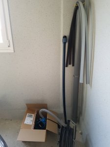

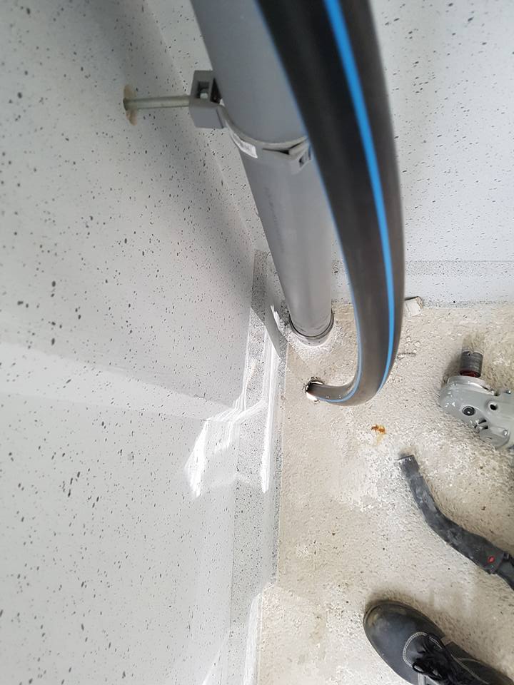

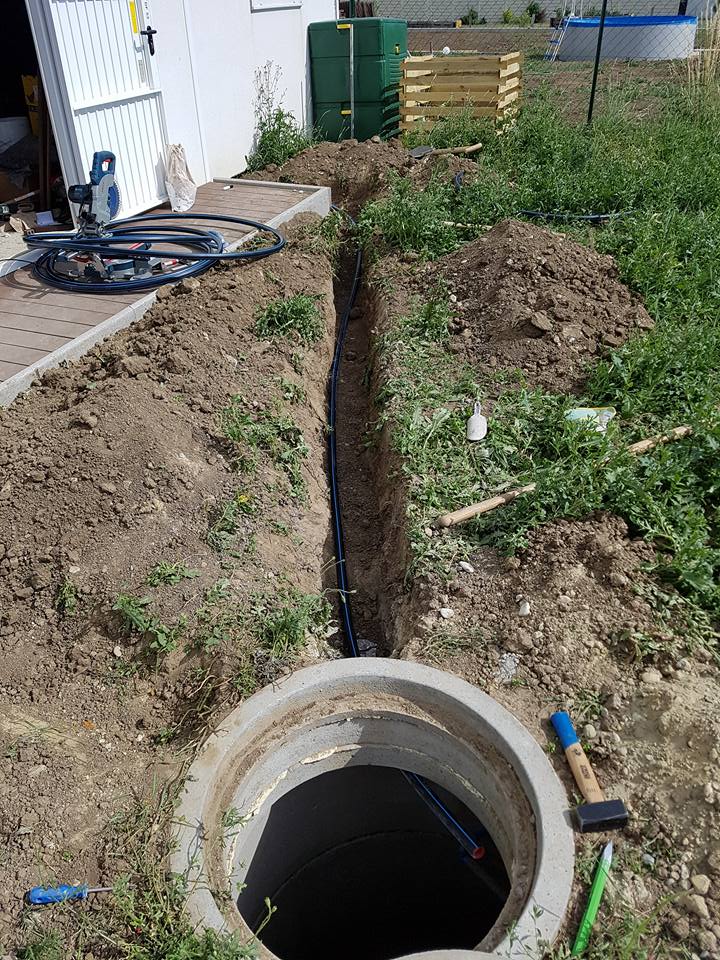

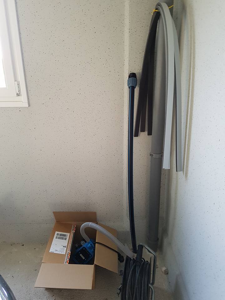

    Wie am Bild zu sehen komme ich mit 32mm pe rohr und Kabel von der Wasserpumpe vom Brunnen in die Garage, wo der Druckwächter installiert werden soll (liegt im Karton neben dem Rohr).
    Danach möchte ich wieder raus, entweder durch die Wand und dort einen Wasserhahn anschließen, doch nur wie? . Das Winkelstück aus Plastik ist sehr gross (10 cm) wegen Druckwächter-Abstand Wand. Runter gehen auf 25mm oder noch kleineren Durchmesser? Wegen Durchfluss wäre es.
    Oder über Boden wieder raus und Wassersteckdose und an der Aussenwand rauf und einen Wasserhahn, wie es so fertige Lösungen mit Anschluss PE Rohr 32mm gibt?
    Was meint Ihr?

    Hilfreich wäre, wenn Du auf dem ersten Bild mal alle Dinge entferntest die da nichts zu suchen haben und stattdessen die Pumpe aus dem Karton nähmest, den Druckschalter und das 10 cm große Winkelstück zeigtest.

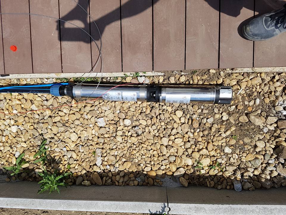

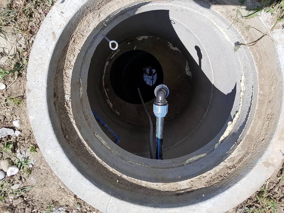

    die Pumpe hängt iM Brunnen 2m unter Wasser, 1m über Boden, diese möchte ich nicht wieder raus holen (Am Foto anbei, die Pumpe beim Anschluss des Schlauches). Ich kann aber gerne den Link einstellen, wo die Produkte zu sehen sind, die ich gekauft habe inkl. Fotos.
    "ZDS 4"" Tiefbrunnenpumpe ZD.Jet.3-9.20 mit Pumpensteu
    Hier noch das entsprechnde (Standard) Winkelstück, dessen Länge 10 cm ist (das Winkelstück, bzw. ein weiteres siehst du aber auch am Foto im Beitrag wo der Brunnen abgebildet ist, da komme ich waagrecht in den Schacht und dann folgt der Winkel).:
    PE VERSCHRAUBUNG WINKEL 32 x 32
    Ich habe im netzt gefunden, dass es Wanddurchgangsstücke gibt, die sind aber min 15cm lang, da die Garage keine Isolierung etc. hat, ist sie somit (Fertiggarage) nur 6cm dick, d.h. das Teil würde lange raus schauen.
    Alternativ wie gesagt, über den Boden wieder raus und an der Mauer rauf, da sieht man den Schlauch aber, was ich nicht so toll finde.
    LG
    Martin

    erstmal bin ich in der Arbeit von daher ist es mir im Moment nicht möglich Fotos zu liefern. Daher habe ich den direkten Link eingestellt, wo man Foto und Angaben zum Produkt direkt hat. Mir geht es auch nicht um Anschluss Druckwächter - das weiß ich - sondern wie man dannach am sinnvollsten aus der dünnen Garagenwand hinaus geht, und das halbwegs ansehlich auch aussieht.
    Ich habe nun die Alternative, 1'' Gewinde auf 32mm PE Schlauchstück + 90° Winkel + PE Schlauchstück und raus, dort ein Messingübergang auf 3/4 Zoll und dann einen 3/4 Wasserhahn drauf. Sieht sch... auß, vor allem weil das Messingstück raus schaut, oder ich stemme die Garagenwand mehr auf und setze es quasi unter putz. Sieht mE nicht so dolle aus.
    Ich könnte aber auch reduzieren auf kleineren Durchmesser sodass das Loch in der Wand auch kleiner wird. Sinnvoll? Steigt dann der Ruck nicht dort, vor allem wenn ich dann nach dem Wasserhahn - den ich mit einer Wassersteckdose draußen im Gemüsebeet verbinde - wieder auf 32mm gehe?
    Jene Wasserhähne für den direkten Anschluss an 32mm PE Rohre sind allesamt and ie Wand oder ein Brett geschraubt, der Schlauch geht von unten direkt in den Wasserhahn. An der Garagenmauer sieht das mE auch nicht so prickelnd aus.

    Abgesehen davon hab ich Bedenken geäußert, dass der Brunnen "reicht". Da dieser 8-9m tief ist (Lehmbrunnen). Der Wasserstand im Sommer ist 4-6m, im Winter 5-7m. Eine Nachbarin in der Gegend hat auf 30m weiter bohren müssen, sie bewässert aber mehrmals Täglich ihren Garten und hat einiges an Blumen etc.
