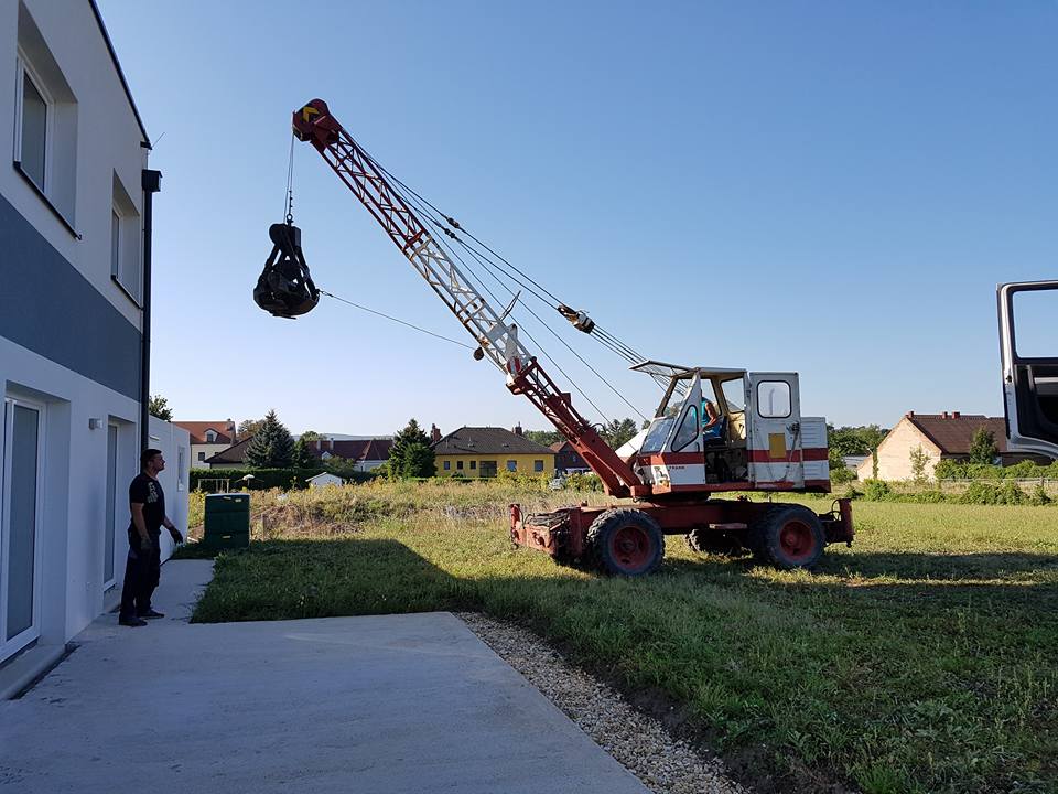

    Ich war ca 2h am Anfang anwesend, dann musste ich in die Arbeit. Anbei die Bilder wenn das hilft.

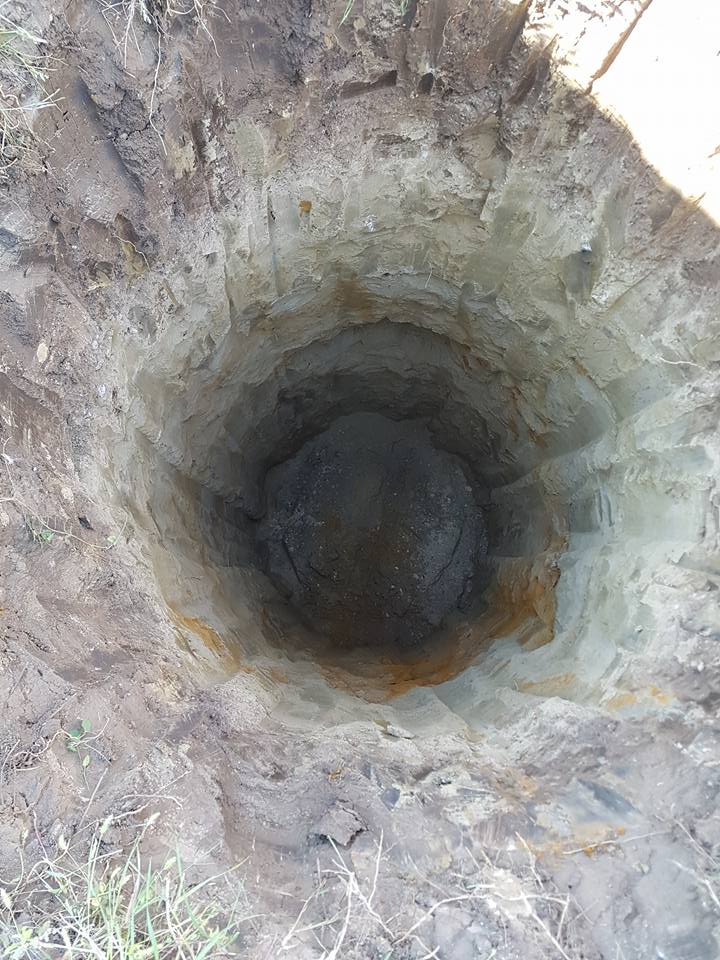

    Eine Bohrung wäre vermutlich deutlich preiswerter gewesen, als die Auskofferung nach Bild 2 und entsprechende Aussteifung.

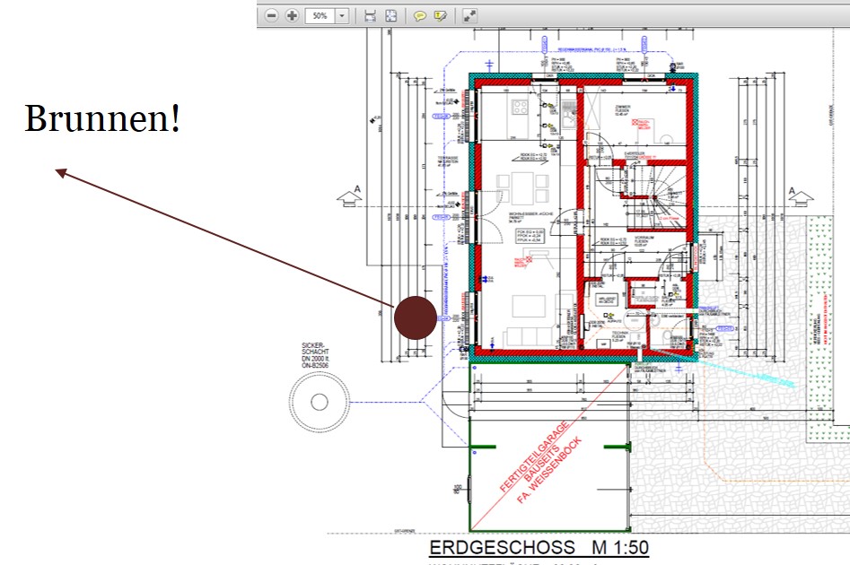

    So, bevor mir hier schon wieder weiter unterstellt wird: Auf den Rest gehe ich nach der Arbiet ein
    1) Das Schreibt das Landesgesetz zwingend vor (Stichwort Verschmutzung Grundwasser)
    2) Sieh dir bitte meinen Bauplan anbei an. Ich weiß sehr wohl was ein Sickerschacht ist, und was der Brunnen. Bei uns MUSS das Regenwasser abgeleitet werden, wobei es nicht in die Kanalisation abgeleitet werden darf.
    Der Brunnen war im Plan nicht inkludiert, weil erst später gemacht. Er ist aber bei uns in dieser Form nur Anzeigepflichtig, nicht Bewilligungspflichtig, da habe ich mich bei Gemeinde erkundigt.

    Dein Brunnen ist daher ein völlig geeigneter Sickerschacht- oder nicht?

    So jetzt noch einmal zwar vom Handy aber trotzdem. Das landesgesetz schreibt einerseits vor dass eine Entwässerung des Daches zu erfolgen hat. Diese darf aber weder in die Kanalisation noch wegen vetschmutzingsgefahr direkt in das Grundwasser erfolgen. Da ein Brunnen mit Grundwasser befüllt ist ist die Einleitung untersag. Damals beim Hausbau wurde zur Entwässerung ein Sickerschacht aus beton Ringe mit Schotter Füllung angelegt. Der Brunnen wurde an änderer Stelle im Herbst angelegt. Eine Ei Leitung des regeneassers was mir schon am Anfang gekommen ist ist aber eben nicht erlaubt. Ebenfalls darf ich aus der drainageschicht wo so ei sickerrohr drinnen ist rund um die Terrasse ebenfalls nicht ei leiten. Was ist daran so schwer zu Verstehen? Es ist gesetzlich nicht erlaubt

    Und wenn der Brunnen nun ein Sickerschacht ist? Dann gehts doch auch ;)

    Jetzt hört auf, ihm den einzigen Punkt auszureden, an dem er Recht hat.
    Ein Brunnen, der mit dem Grundwasser verbunden ist, darf nicht mit Oberflächenwasser verschmutzt werden und der "Sickerschacht" ist vermutlich eine Rigole und bringt das Regenwasser in die oberen Bodenschichten, wo es beim Versickern filtriert wird.

    danke Fred Astair, genauso ist es. So wurde es vom Baumeister gepant, vom Sachverständigen abgenommen und nix beanstandet.

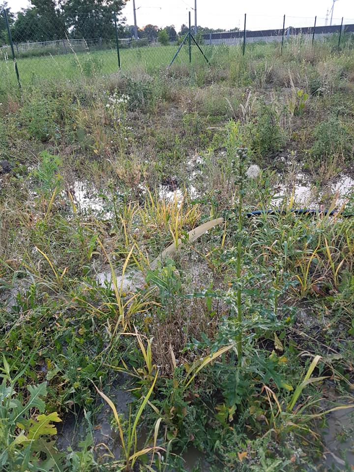

    So, der Typ war da hat den Druck gemessen und ich bekomme ein Angebot in den nächsten Tagen. Hier muss ich aber noch nachbessern, er will das Gemüsebeet mit Tropfschlauch bewässern, was ohne Druckkessel ja weniger gut wäre aber dass mussi ch mit ihm regeln.
    Gestern dann den Brunnen "leer" gepumpt. Die Pumpe lief 1h, dann war es zu dunkel. Hier die Daten:
    Brunnenhöhe bis Deckel: 7,30m
    Zwischenplattform: auf 1,9m
    Wasserstand unter Plattform: 1,4m; zieht man also von 7,30m 1,9m ab und dann noch die 1,4m so hat man einen effektiven Wassserstand von 4m.
    Nach einer Stunde:
    Zwischenplattform: 1,9m
    Wasserstand unter Plattform: 3,9m; zieht man also von 7,30m 1,9m ab und dann noch die 3,9m so hat man einen effektiven Restwassserstand von 1,5m.
    Wenn ich also r^2xPIxh rechne, müsste das 0,5^2xPIx2,5 = 1,93m3 Volumen sein. Werde heute Abend nachsehen, wieviel nachgeflossen ist.

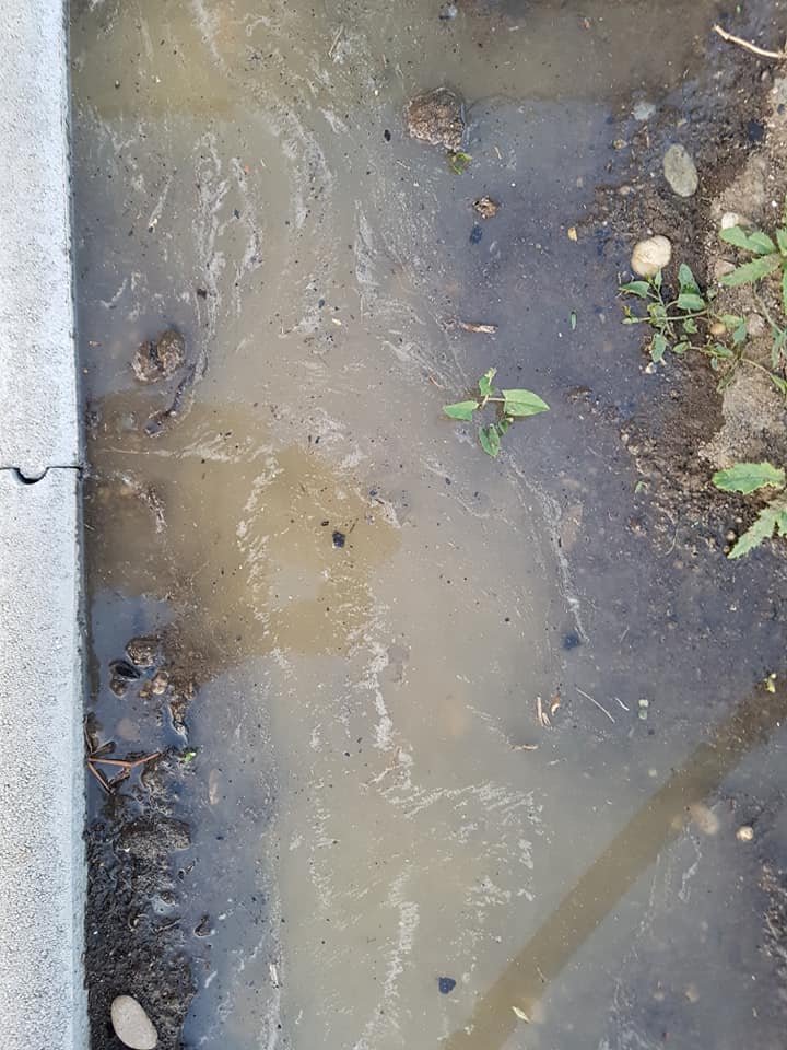

    Was mir mehr sorgen macht ist, dass nach ca 1/2 Std. das Wasser wie am Bild aussah. Die Pumpe ist für max 130g/m3 Sand lt. Beschreibung ausgelegt. Bzw. habe ich dann immer den Lehm beim Wässern am Rasen/im Gemüsebeet.
