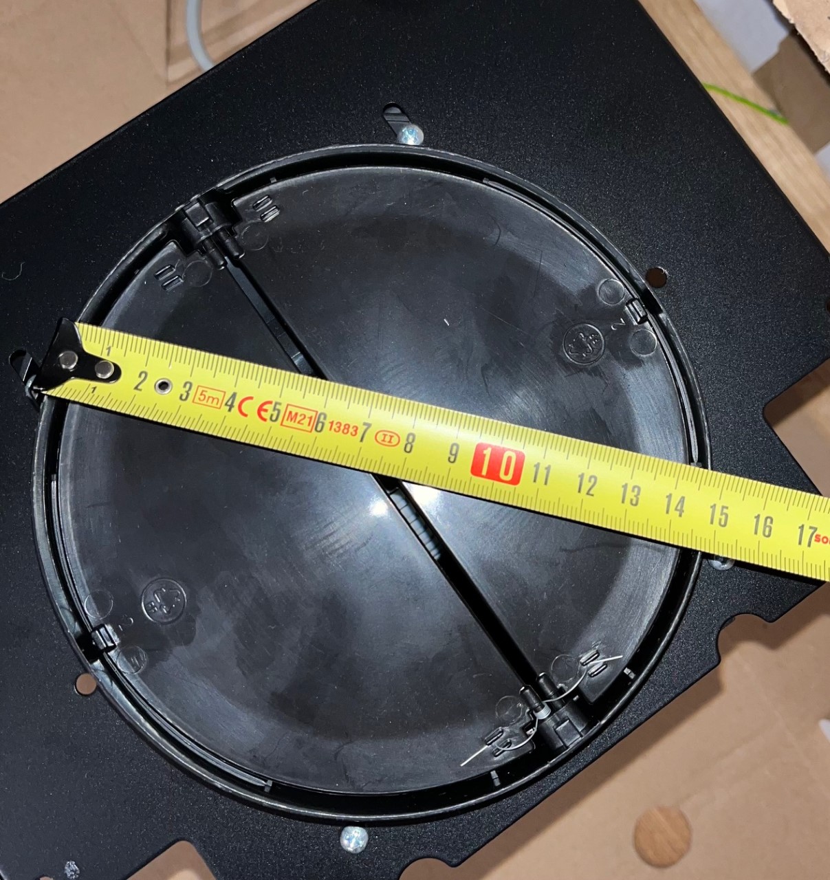

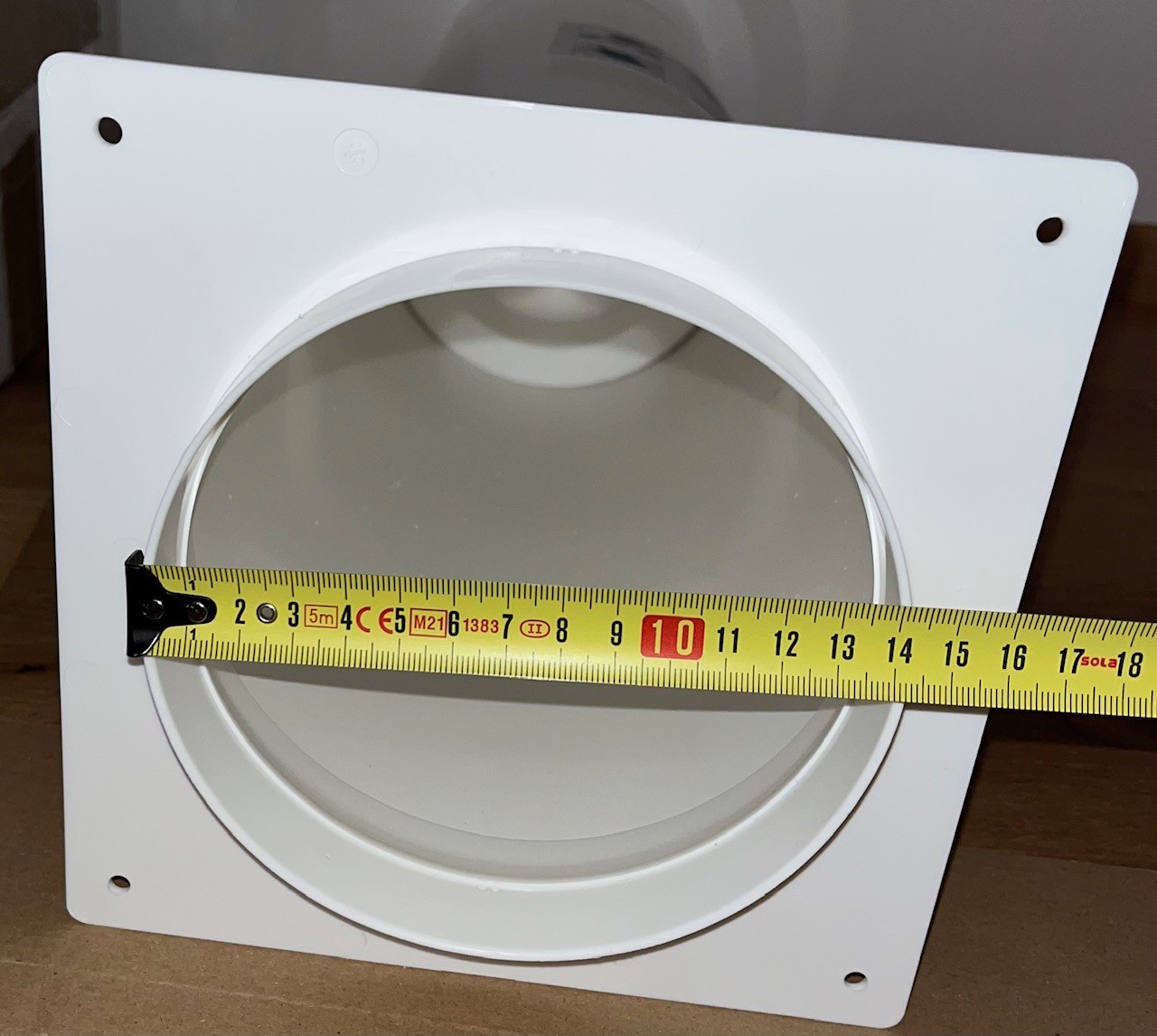

    ich plane gerade die Maueröffnung für den Dunstabzug.

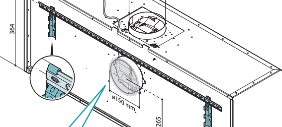

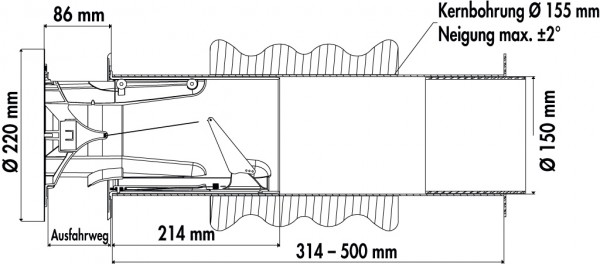

    Wir haben eine Haube, die hat an der Rückwand den Auslass für das Gebläse mit DM 150mm. Die Maueröffnung hat ebenfalls 150mm. Der Wandflansch hat aber einen Innen-DM kleiner als 150mm, die Rückstauklappe der DAH sollte ich rein stecken, sie passt aber nicht rein. Wie bekomme ich das hin?
    Es handelt sich um die Dunstabzugshaube Zeus Pro von Falmec und um einen Mauerkasten von Naber Compair Flow Star.

    Hier noch Fotos der Teile: Wandflansch und DAH-Auslass

    Eine Muffe NW 150 solltest du auf die Mauerdurchführung stecken können. Darein sollte dann der Anschluss deiner DAH passen. Scheinen dann beide auf "Verbindermaß" zu sein. Provisorisch in deinem Shop des Vertrauens - da die Versandkosten wohl das teuerste werden - optional noch einen Verbinder NW 150 mitbestellen.

    Ja ich habe tatsächlich einen Verbinder übersehen, der noch in der Verpackung gelegen ist (unter unzähligem Papier- und Plastikmüll) und den wir beim Auspacken wohl übersehen hatten. Die Anleitung der DAH hat den nicht erwähnt (oder ich habe es nicht kapiert).
    Ich schau mal wie die Montage mit dem geht.
