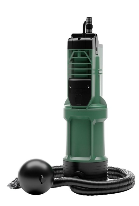

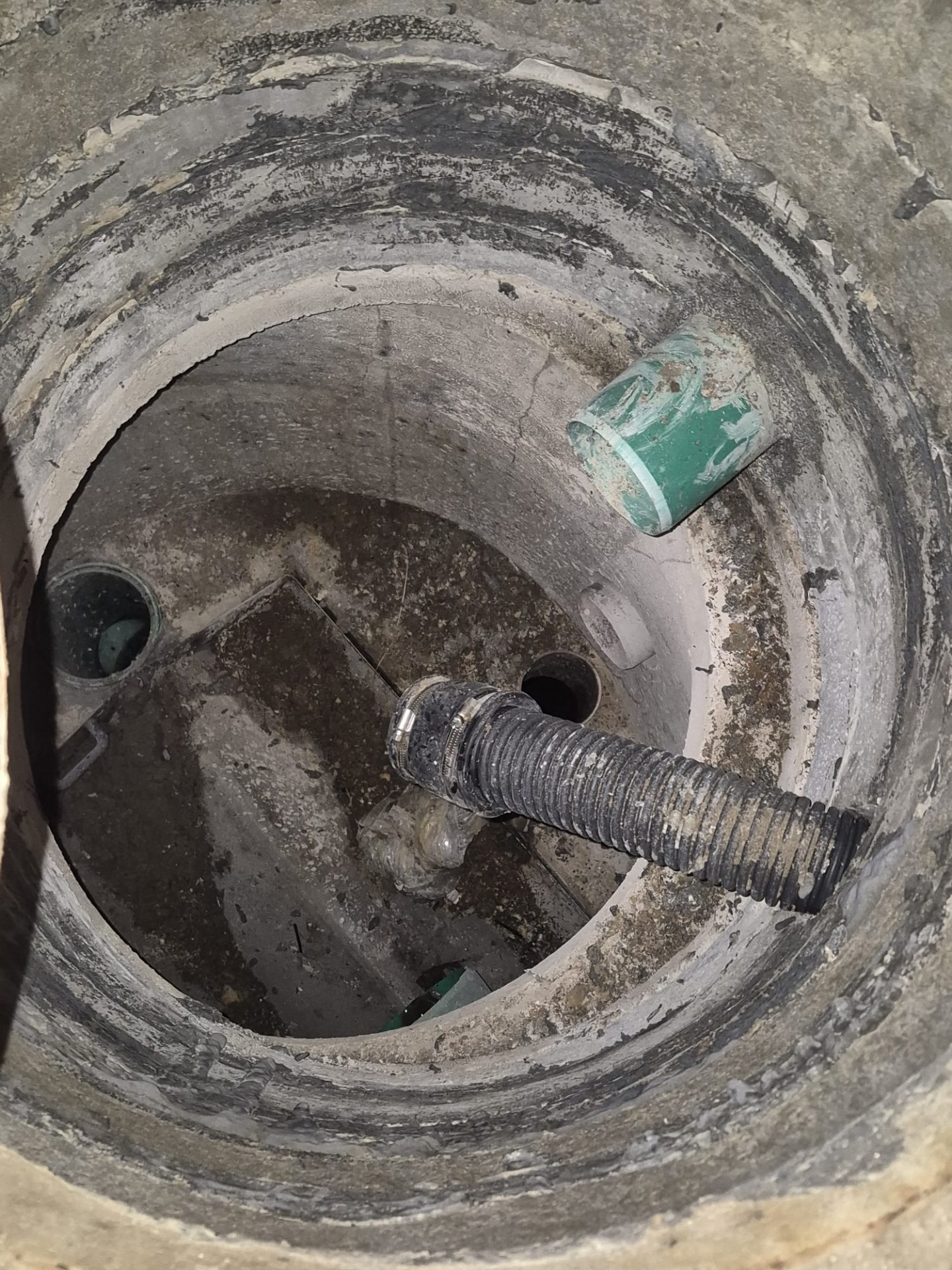

    wir haben neu gebaut und die Gemeinde hat bereits mit der Erschließung des Baugebietes eine Zisterne auf dem Grundstück verbaut.
    Ich frage mich nun, wie ich die Zisternenpumpe anschließen muss, d.h. wo muss ich die Zisternenpumpe einsetzen (muss das "Vlies" (?) entnommen werden / wie wird das Seil für die Zisternenpumpe befestigt / kann in der Zisterne eine Steckdose gesetzt werden (ein Kabel könnte durch das schwarze Leerrohr gezogen werden))?

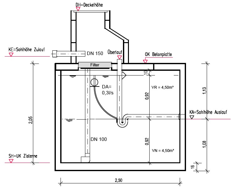

    Dafür ist wohl das senkrechte Rohr DN100 vorgesehen.
    Welches Vlies? Falls du den Filter meinst, der ist da nicht zum Spass drin. Ich empfehle aber trotzdem, vor dem Zulauf zur Zisterne einen Schlammfang zu installieren.
    Festbinden, ein Auge spleissen, Karabiner, Schäkel, ... - je nachdem, was die Pumpe für einen Anschlagspunkt bietet.
    Kann schon, davon ist aber dringend abzuraten. Elektrischer Strom und Wasser ist eine ungesunde Kombination (man denke an den Fön in der Badewanne).
    Gab es dann da keine Anleitung dazu?
    Und warum ist der Schachtkopf so verdreckt? Das sieht fast so aus, als müsstest du die Zisterne schon vor Inbetriebnahme das erste Mal reinigen.

    Ich befürchte, dass ich ein Verständnisproblem habe :-(
    Wie bekomme ich diese Zisternenpumpe in den "Wasserbereich" (Durchmesser ca. 15cm + Ansaugschlauch)?

    Bei einem 100er Rohr gar nicht. Falsche Pumpe.
