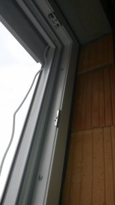

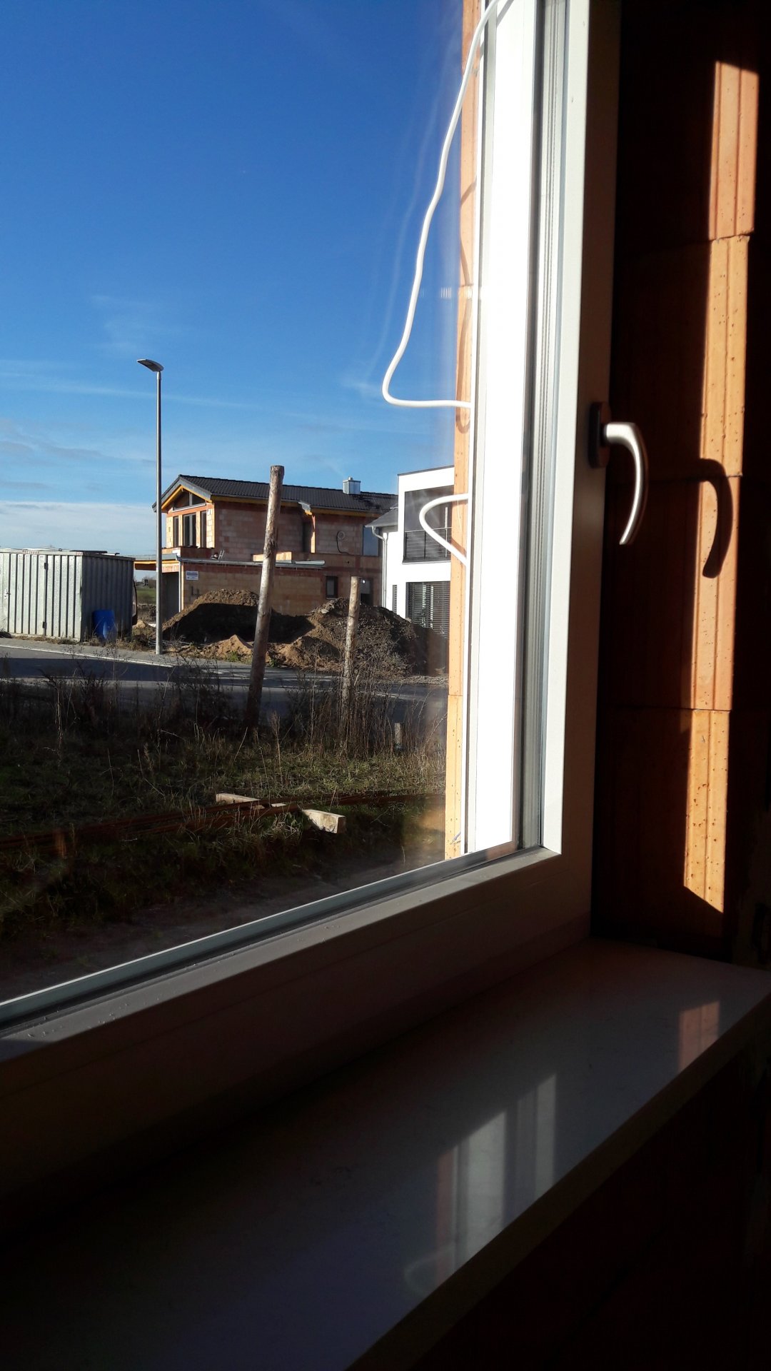

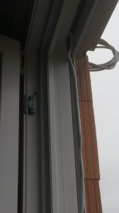

    Hallo, eine Montagefirma hat bei uns die Fenster und Rollläden eingebaut, im Erdgeschoss haben wir 4 Fenster elektrisch eingeplant. Der Elektriker hat dafür 4 Leerrohre in die Rollokästen vorbereitet. Leider hat die Fenstermontagefirma die Kabel nicht in die Leerrohre eingewickelt und die Kabel hängen nun draußen frei rum. Der Elektriker sagt nun, das hätte er noch nie erlebt und dass er an den Rollläden nicht rummachen wird, sonst könnte er die Rollläden kaputt machen. Laut ihm müsste die Montagefirma die Rollläden wieder rausnehmen, um an die Kabel und Leerrohre ranzukommen und das wird er nicht machen. Sein Argument, wer die Rollomotoren liefert (=Montagefirma), muss die dazugehörenden Kabel auch richtig in die Leerrohre einwickeln. Die Montagefirma sagt nun, die haben es probiert, aber die Leerrohre waren zu kurvig und es wurden keine Zugdrähte eingebaut, also mussten sie die Kabel hängen lassen. Sie argumentieren, sie wurden nicht ausgebildet, um Kabel zu legen, es sei die Zuständigkeit des Elektrikers.
    Was nun? Kann man eindeutig festlegen, welches Gewerk die Rollokabel in die Leerrohre legen muss? Gibt es klare Argumente? Wir machen Einzelvergabe und stehen jetzt da zwischen zwei Firmen, die diese Angelegenheit nicht übernehmen wollen:-(

    Vom Prinzip her sind die Antriebe Teil der elektrischen Anlage (sie sind fest angeschlossen, es sind also keine „Haushaltsgeräte“ mit Stecker). Also ist für den eigentlichen „Anschluß“ der Elektriker zuständig, dieser Anschluß ist aber erstmal nur das „Verbinden“ der Leiter und das Sicherstellen der korrekten Absicherung, etc.
    Ich sehe es jetzt von hier aus nicht, aber wenn die bauliche Situation so ist, dass man da wirklich nicht mehr rankommt, also dass da tatsächlich die Rollos wieder raus müssen, dann seh ich da die Verantwortung beim Fensterbauer. Was der dann da abgeliefert hat ist schlicht nicht brauchbar. Wenn das ratsächlich so ist, dann muss er die Ausführung unterbrechen und eine Behinderungsanzeige schreiben. Aber die Dinger einfach reinnageln und dann wieder davonrennen geht nicht. Das gilt unabhängig von irgendwelchen Zugdrähten, etc., er hat jetzt einfach eine unbrauchbare Leistung abgeliefert. Punkt. Er kann nicht die Motoren liefern, vorab kein Wort darüber verlieren das er „nicht zum Kabel einziehen ausgebildet ist“, dann ohne einen Ton zu sagen „unmöglich“ montieren und zuletzt sagen alle anderen seien schuldig.
    Es gibt jetzt da wieder viele „wenn und aber“ die da dazugehören und die man eigentlich erstmal vor Ort (und im Vertrag) prüfen müsse, aber dennoch gilt, wenn er die Motoren liefert und einbaut, dann kann er nicht die Kabel raushängen lassen und alles so zubauen, dass man da nichtmehr rankommt (was ich gerade noch ein bisschen bezweifle, die hängen öfter mal raus und man bekommt sie in aller Regel rein ohne alles auseinanderzubauen, vielleicht macht der Elektriker auch nur nen unnötigen Mäuseaufstand?).
    Noch kurz ein Schlußwort. Ein kleines bisschen Koordination durch den Planer (ersatzweise Bauherren) gehört eigentlich auch noch dazu. Da könnte der Fensterbauer sich dann eigentlich rausreden, kann er in dem Fall aber wohl nicht weil es an der Behinderungsanzeige (die hätte vorab kommen müssen) fehlt, jetzt hat er wohl schon selbst Pech.

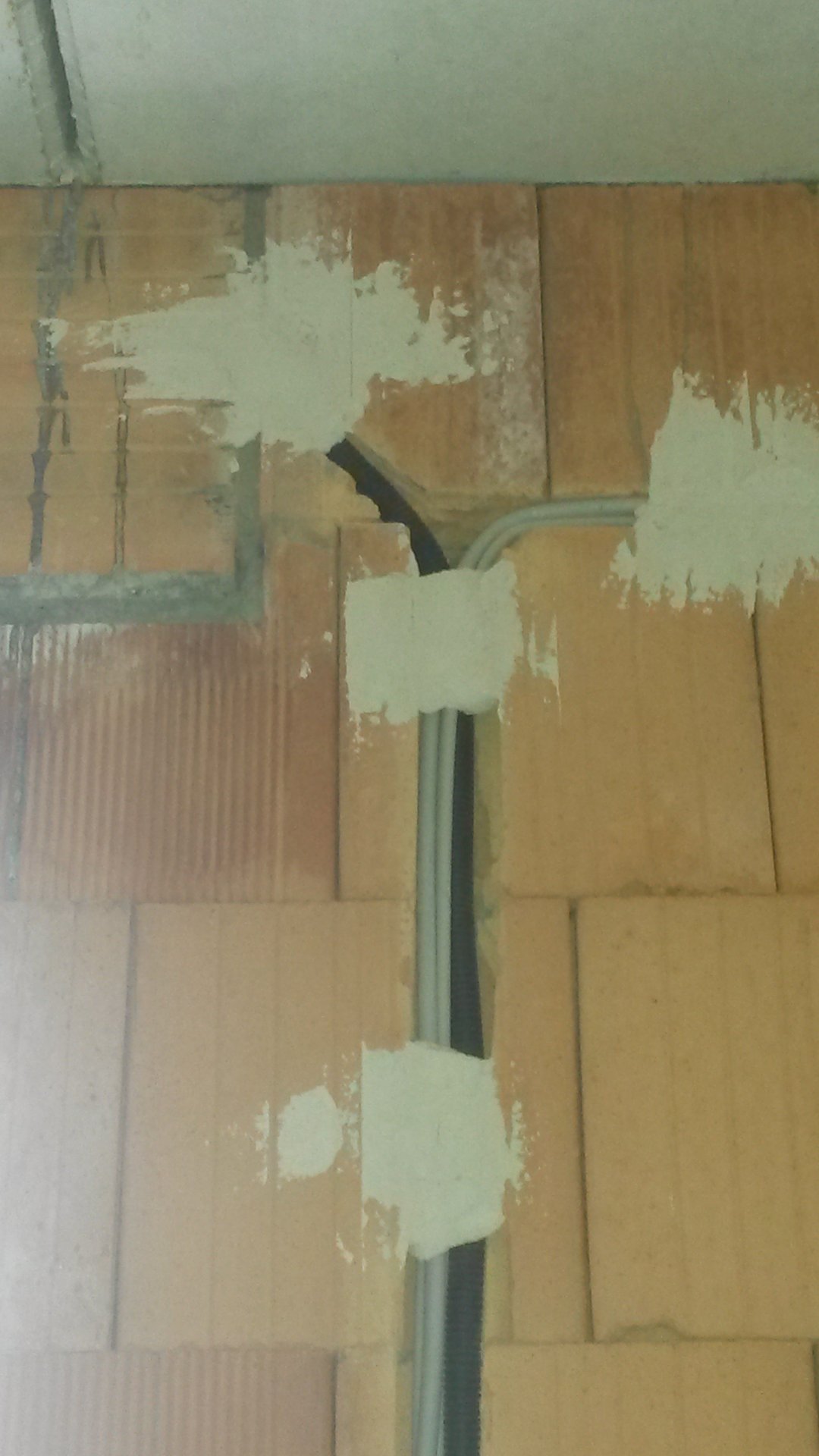

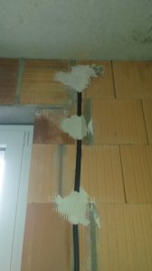

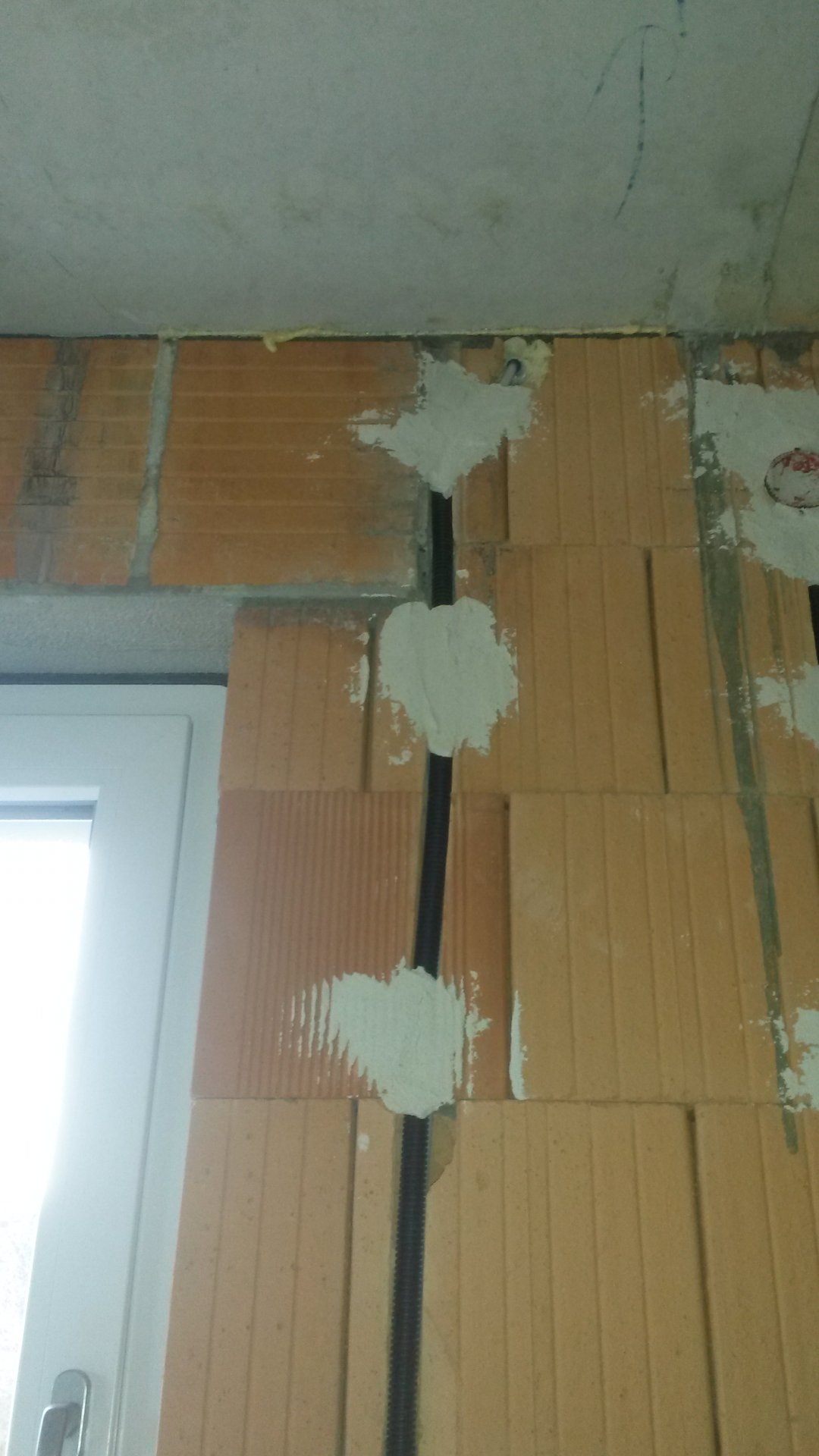

  11. #11 grundfix, 27.12.2017
    grundfix
    grundfix
    21.12.2017

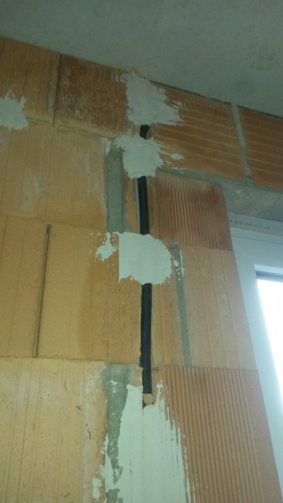

    So sehen die hängenden Kabel und dazu gehörenden Leerrohre aus. Ich wüsste nicht, wie man da nun an die Kabel rankommen kann.
  12. #12 Gast 85175, 27.12.2017
    Gast 85175
    Gast 85175 Gast
    Jo, das ist ja jetzt das Problem. Man kommt da nur noch durch den Rollokasten ran und dazu muss man jetzt erstmal kurz den Rollo runterlassen, Genau darum gehts doch, wer jetzt für den Quatsch zuständig ist. Was ist jetzt deine Frage dazu?
