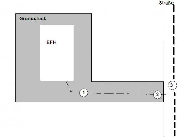

    ist es möglich mit dem Bau eines EFH anzufangen (Erdarbeiten, Bodenplatte usw.) bevor die Entwässerung komplett fertiggestellt ist?
    Das Grundstück ist L-förmig und die Entwässerung muss über einen 3m breiten Streifen rausgeführt werden. Es werden sich zwei Kontrollschächte (1 und 2) auf dem Grundstück befinden, der Anschluss erfolgt an Nr. 3 auf der Straße. Mein Bauträger könnte bereits mit dem Bau anfangen und die Entwässerung bis einschließlich 1 fertigstellen. Schacht 2 und der Anschluss an 3 wird von einer anderen TB-Firma gemacht, die aber erst später anfangen können. Die Frage ist nun ob das erlaubt ist und technisch etwas dagegen spricht es so zu machen? Das Haus soll in Nürnberg gebaut werden.
    Danke für eure Antworten

    ordentlich geplant und dann auch entsprechend den Plänen ausgeführt sollte dass kein großes Problem werden.
    Insbesonders den Sohlhöhen in den Schächten sollte man dann genügend Aufmerksamkeit zu Teil werden lassen.

    Das können dir nur die Damen/Herren vom entsprechenden Amt sagen.
    Bei uns hiess es "Erst die Entwässerung, dann den Rest".

    Bei uns ist es egal, wir haben auch schon angefangen zu bauen und die Leitungen bis "Punkt 1" verlegt, der Kanalanschluss wird jetzt demänchst dann mit Strom und Wasser zusammen gemacht.
    Wie mein Vorredner schon sagt hilft da nur nachfragen beim Amt/Gemeinde

    In meinem Bau findet momentan das Funktionsheizen statt, obwohl es noch keine richtige Entwässerung gibt. Das dafür zuständige Unternehmen (Monopol) hat für ein Angebot über drei Monate gebraucht. Ich hoffe, dass es bald den Schacht 2 setzen wird.
    Bei uns ist es üblich, mit den Bau zu beginnen, ohne dass die Entwässerung besteht.

    danke für die Antworten. Ich hab jetzt auch bei der Stadt angefragt, die Antwort war:
    Kann gemacht werden, solange bei Einzug die ordentliche Entwässerung gewährleistet ist.
