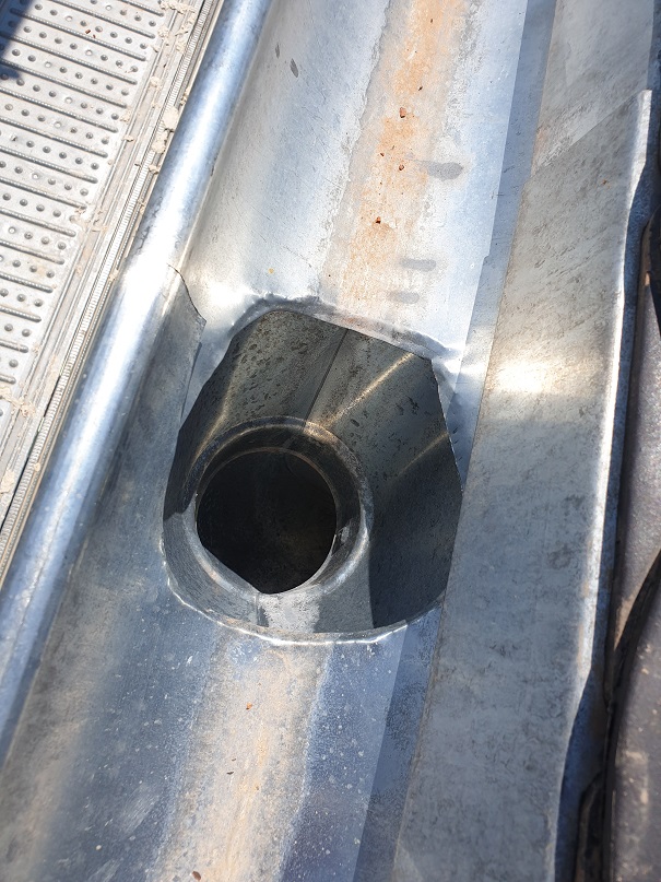

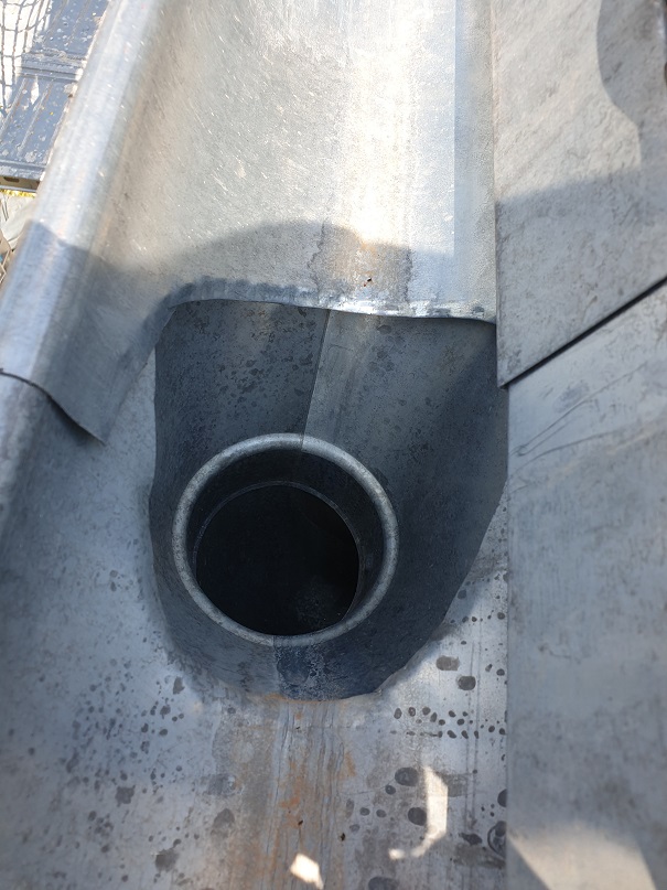

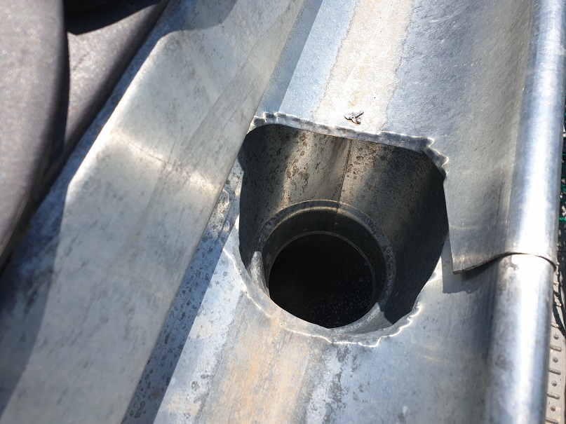

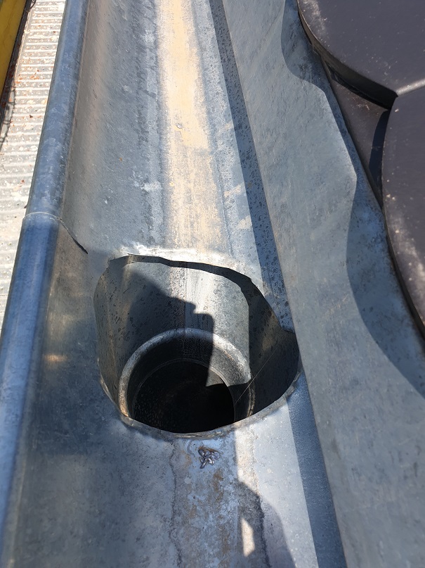

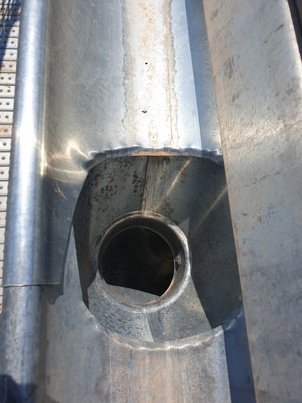

    Guten Tag,
    bei meinem Neubau wurde nachträglich die Position der Fallrohre geändert, nachdem diese ursprünglich falsch platziert waren. Mir ist aufgefallen, dass der Anschluss der Fallrohre nunmehr optisch sehr unsauber ausgeführt ist, was vorher nicht der Fall war. Siehe Fotos. Ist das fachgerecht ausgeführt oder sollte ich diesbezüglich intervenieren?
    20190623_132222.jpg 20190623_132210.jpg 20190623_132041.jpg 20190623_132015.jpg 20190623_132007.jpg
    Vielen Dank.

    Den Zweck erfüllt es, von unten sieht es keiner.
    Klar kann man das hübscher machen, aber einen Mangel sehe ich nicht.
    Falls du die lose Überlappung meinst, die soll wohl als Tiefpunktschiebenaht (Dehnungsausgleich) fungieren und darf daher nicht verbunden werden.

    Was genau gefällt denn nicht ?
  4. #4 simon84, 27.06.2019
    23.504
    7.043
    Wurde doch sogar noch angedengelt anstatt einfach nur zu schneiden.
    Was genau soll da passieren?
