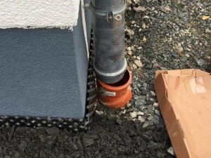

    Hallo Experten,
    Bei mir passt das Fallrohr nicht mit dem KG Rohr zusammen, der Bogen besitzt 30 Grad, hat da jemand einen Tipp von Euch?
  2. #2 simon84, 31.01.2017
    23.497
    7.038
    richtig anschliessen (lassen) wenn der 30 grad bogen nicht passt nimmt man halt den 15 grad bogen !
    solche anschlüsse sind übrigens klassiker für nasse kellerwände in ein paar jahren.

    Dafür gibt es ein Sockelknie, sollte der DD aber haben

    Sockelknie? Da passt die Grundleitung nicht. Aber nichts dramatisches. Allerdings gehört da ein vernünftiges Standrohr hin, in welches dann das Regenrohr eingeführt wird.
