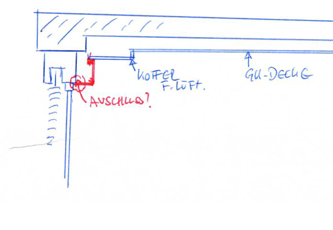

    ich stehe mal wieder vor einem Trockenbauproblem.
    Ich hab das mal skizziert:
    Ich möchte den Raffstorekasten mit TB verkleiden. Verputzen fällt aus, da an anderer Stelle der Anschluss dann nicht passt. Wie mache ich jetzt den unteren Anschluss sinnvoll?
    Ich könnte ein UD 28 auf den Fensterrahmen stramm unter den Raffstorekasten schrauben, damit verliere ich jedoch 28+12,5 vom Rahmenprofil. Lieber würde ich mit der GK-Platte direkt auf das Fenster laufen.
    Die Abschlussprofile sind ja soweit ich weiss nicht für eine Befestigung gemacht? Gibt es Profile, in die GK-Platten "eingeschoben" werden können? Oder habt ihr eine andere Idee?

    Ja gibt es , nennen sich Einfass- bzw. Aufsteckprofil

    Aber das ist doch nicht zum befestigen oder?

    Nein. Du müsstest eine Latte weiter vorn setzen. Ist kein Problem, wenn die Platte zum Fenster hin ein paar cm in der Luft hängt. Die Latte mit Hölzer an der Decke befestigen. Ist etwas Bastelei, aber geht halt dort nicht anders.
    Und dann würde ich statt Einfassprofil entweder einfach die Platte an das Fenster stoßen und dann eine kleine Acrylfuge; oder besser ein Göppingerprofil setzen und spachteln.
    So sieht man keine Kante, wie beim Einfassprofil.

    Kannst vorher anschrrauben oder kleben wie du magst. Ich hatte die oft bei Schattenfugen verwendet

    Danke, leider hilft mir das nicht viel weiter.
    Auf der Skizze ist zu sehen, dass der senkrechte rote Teil an der UK für die Decke fest ist, das ist auch in Realität so weil darüber Leitungen verlaufen. Da ist ein CD-Profil an der UK, an die ich die senkrechte Verkleidung anschließen möchte. Das ganze müsste also fest am Fenster angeschlossen werden.
