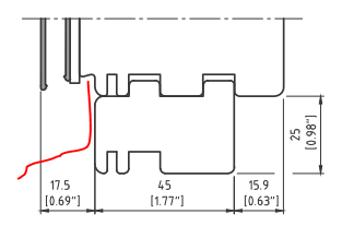

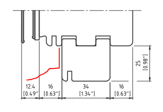

    bei uns am Haus sollen Holz-Alu-Fenster verbaut werden (Austausch von Bestandsfenstern). Für den Fensterbankanschluss der Alu-Fensterbank stehen zwei Varianten zur Verfügung:
    Variante 1:
    Variante 2:
    Welche Variante haltet ihr für korrekt? Uns Bauplaner und Tischler sind leider unterschiedlicher Meinung.

    Beide falsch, die Fensterbank gehört in die Nut geschoben.

    Stimmt - in die Nut schieben wäre auch noch eine gute Variante.
    Ich habe soeben noch in den Unterlagen des Herstellers folgendes Bild gefunden:
    Das deutet ja daraufhin, dass Variante 1 die vom Hersteller vorgesehene ist oder sehe ich das falsch?

    VS Steinbankanschluss - :winken ich dachte Alu?

    Ja, in unserem Fall geht es um Alu Fensterbänke. Ich dachte lediglich das Anschlussprinzip sei übertragbar, wenn bspw für die Alu-Fensterbank ebenfalls eine Fensterbank-Anschlussdichtung eingesetzt wird.
