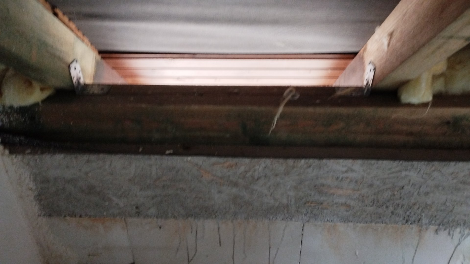

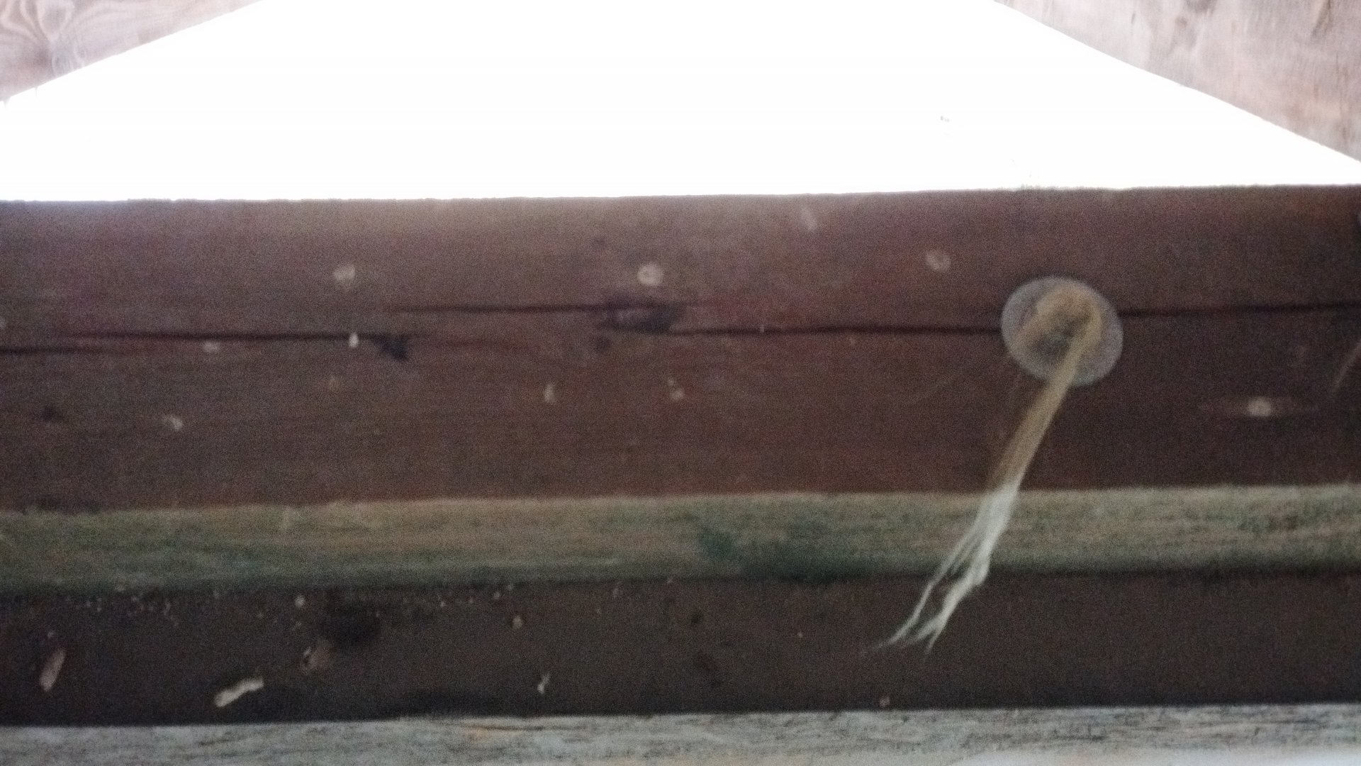

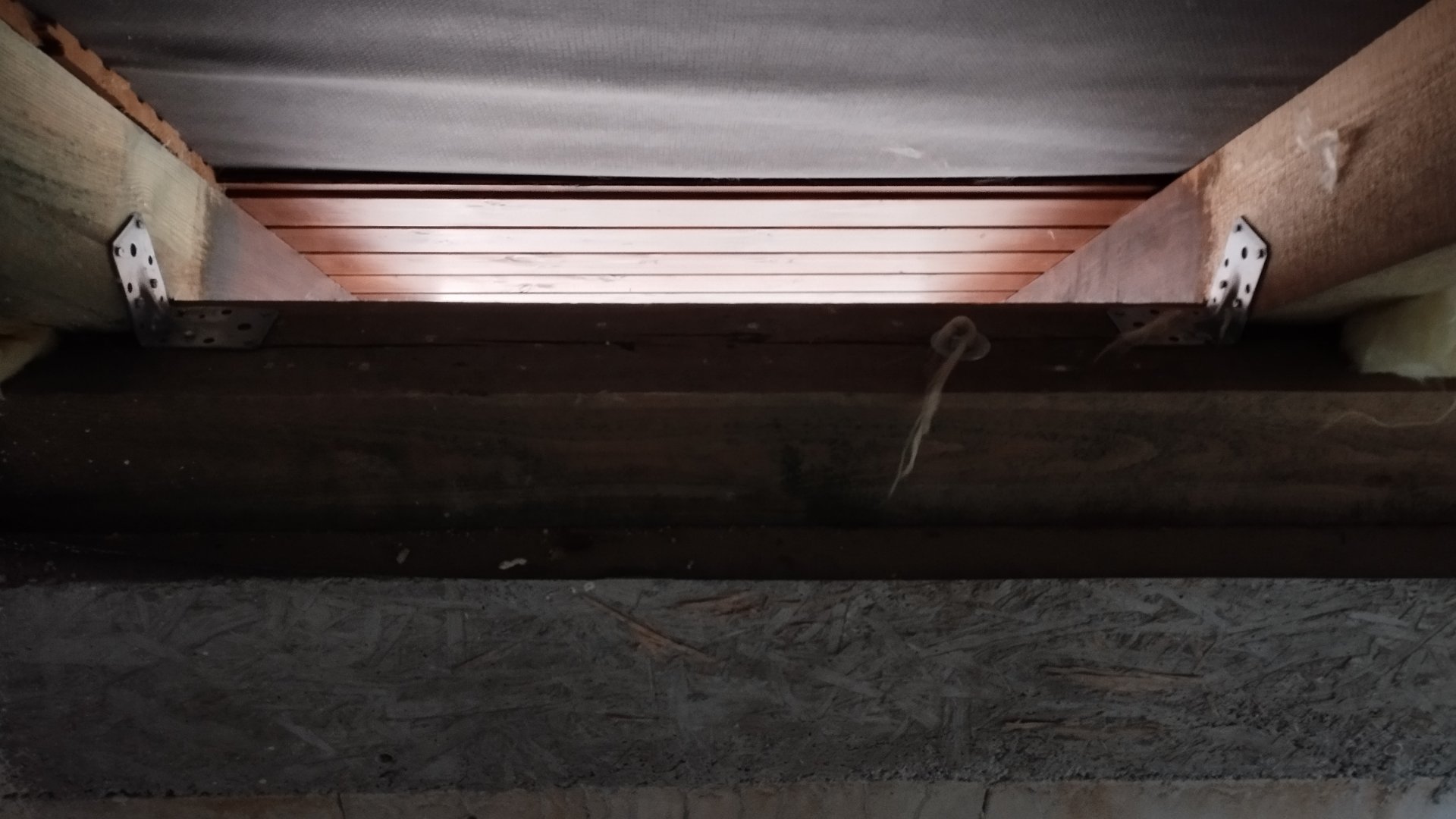

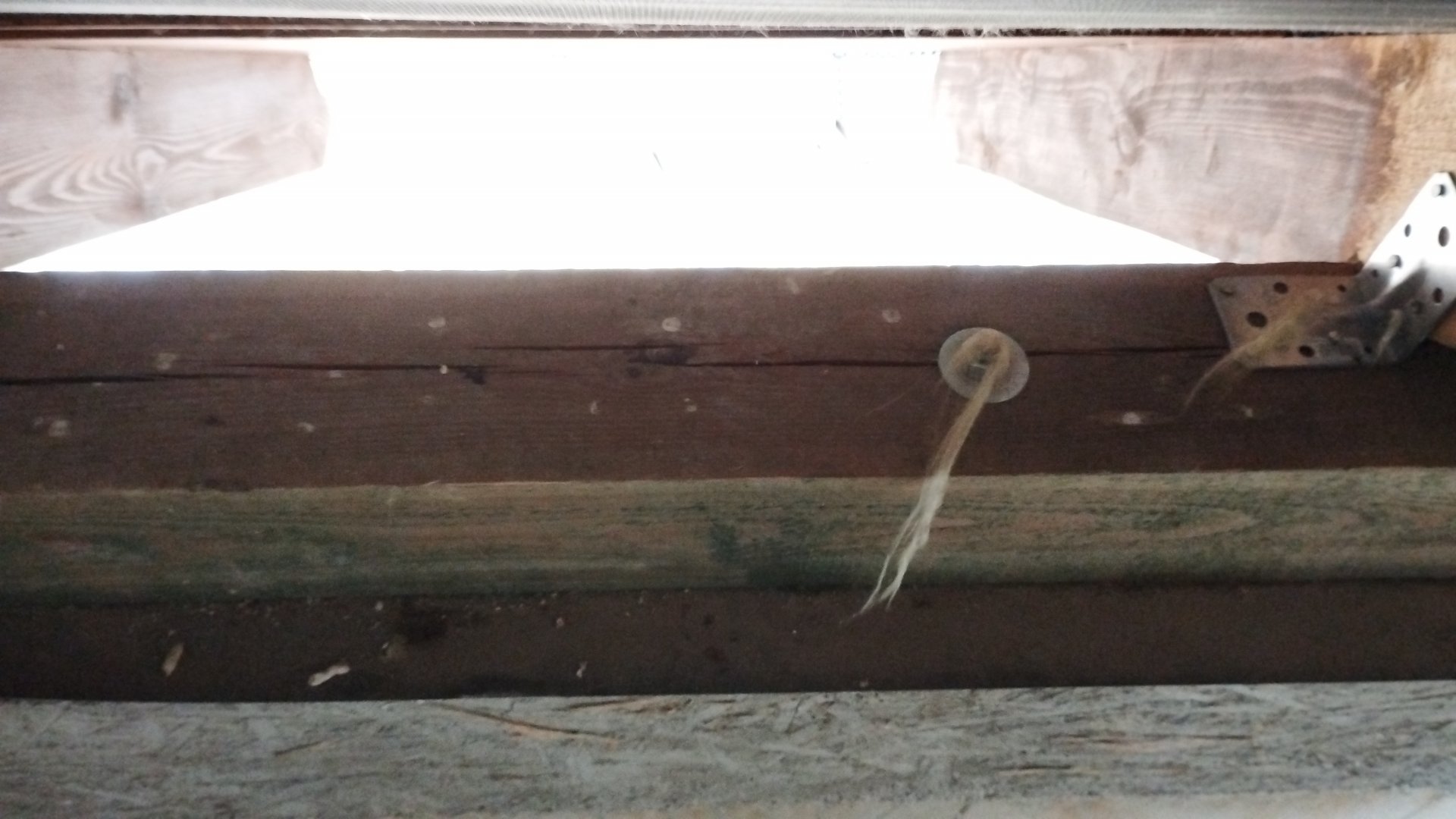

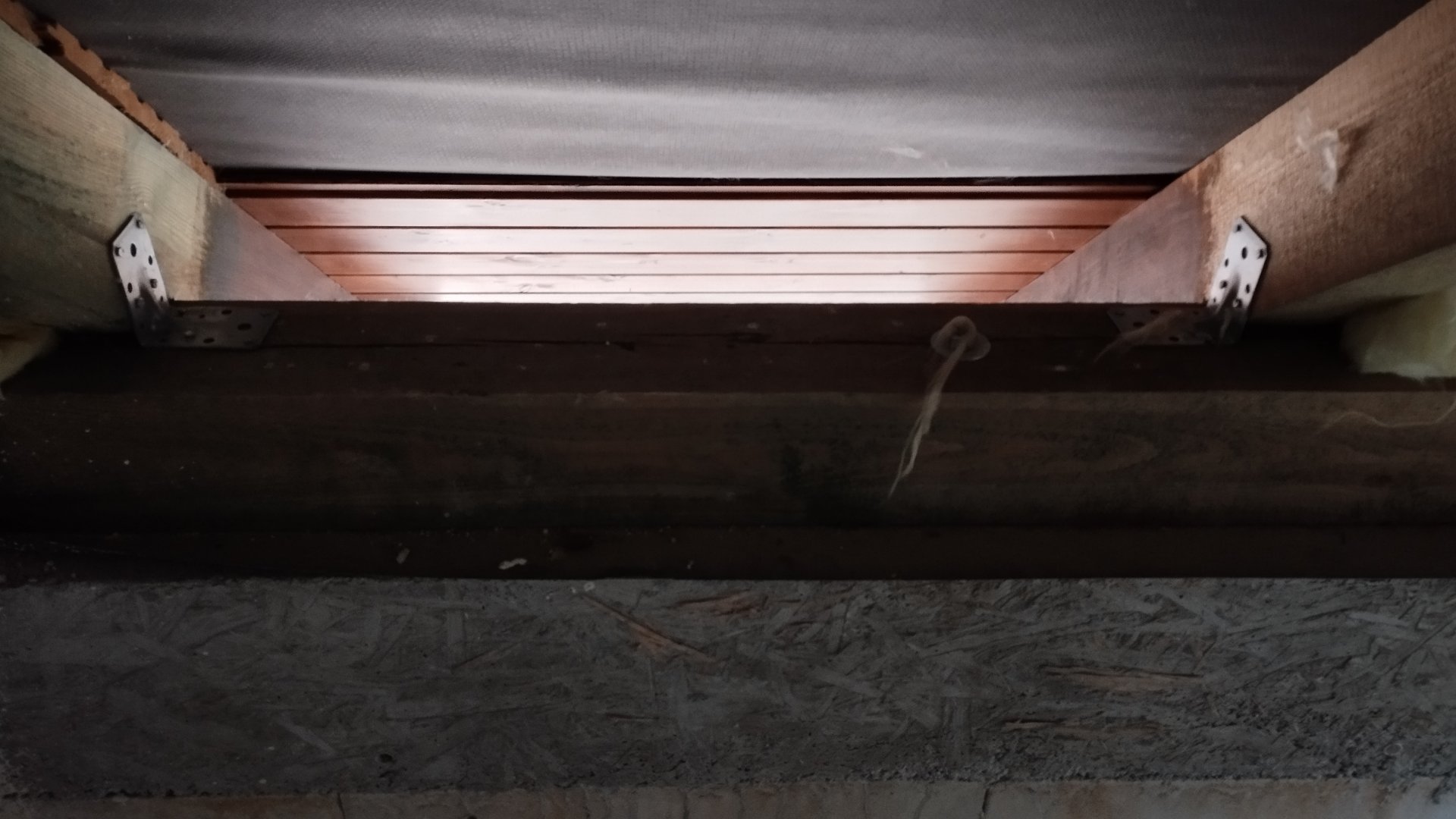

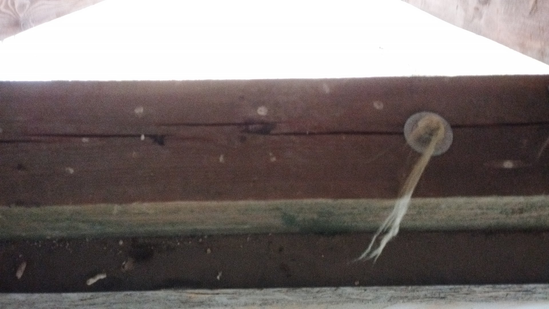

    Ich bin Thomas und sanieren seit ca 2 Jahren ein altes vor Kriegshaus.
    Meine Frage lautet wie ich den Spalt der fußpfette (140mm stark) die mittig auf einem Gasbetonstein (240mm stark) aufliegt, nach din oder falls nicht möglich am besten verschießen soll. Ist zwingend ein Dachkasten notwendig, mit Außendämmung bis zur Verschalung hochziehen und dämmen oder kann ich auf die geringe Auflagefläche auch einen umgedrehten U- Gasbetonstein aufkleben der allerdings auf einer Sperrebene aufgeklebt wird was wohl nicht haftet.
    Mfg Thomas

    Soll es ein Kaltdach bleiben oder willst Du da Wohnraum ausbauen?
    Wenn es 70 Jahre funktioniert hat, würde ich eventuell garnichts machen.
    Kommst Du von draußen noch dran? Wie soll es denn von draußen aussehen?
    Willst Du denn Putz bis nach oben hochziehen? Ein paar mehr Infos wären toll.

    Hallo ab in die Ruine,
    Ersteinmal danke für die Antwort.
    Die Sparren sind 160mm stark.
    Ich wollte 160mm Holzfaser bestellen würde aber auch auf 140mm ausweichen wenn der Effekt hinterluftetes Warmdach besser ist!??
    Dann soll noch eine 10cm ungersparren Dämmung angebracht werden. Es wird als Wohnraum ausgebaut. Im späteren Verlauf soll noch eine 10-15 cm Fassadendämmung angebracht werden. Ich komme von außen ohne Probleme dran.
    Es hat lange funktioniert, allerdings ist der Dachstuhl neu. Im Holz war stellenweise der Käfer drin und durch die defekten Dachpfannen haben einige Sparren sprichwörtlich im Wasser gestanden und waren morsch. Leider haben wir den kompletten Dachstuhl ersetzt was im Nachhinein nicht nötig gewesen währe. Wie dem auch sei die Fassaden Dämmung wird dann bis oben hin Verputz so ist meine Idee aber ggf gibt es ja eine bessere Alternative als die bloße Variante der Dämmung als Verschluss (Kältebrücke).?
