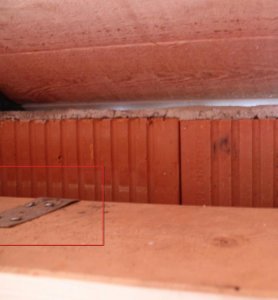

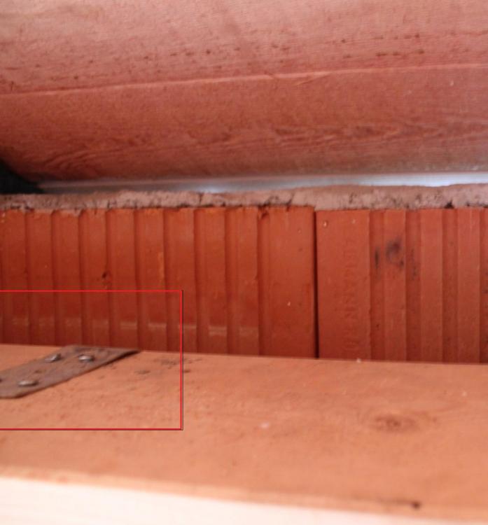

    wir haben einen Ringbalken in U-Schale auf 36,5er Poroton T7.
    Der Drempel / Kniestock liegt bei 2m.
    Die Dachkonstruktion ist ein simples Satteldach mit 25° Neigung.
    Ausgeschrieben waren Gewindestagen M12 womit die Fußpfetten halten sollen.
    Leider hat der Zimmermann so Loch-Bleche alle paar Meter - ich würde schätzten 4Stück auf 11m statt Gewindestangen einbetonieren lassen.
    Zusätzlich hat er an jeder Hausecke dann doch so seine M12 Gewindestange durch die Pfette in den Ringanker gebohrt.
    Diese Lochbleche sind relativ einfach zu verbiegen.
    Die Statik sagt nichts zur Befestigung und der Statiker antwortet trotz schriftlicher Aufforderung überhaupt nicht.
    Ist eine Ausführung mit solchen Blechen üblich?
    Was würdet Ihr tun?
    Sind eigentlich generell Windrispenbänder trotzdem notwendig, wenn eine raue Schalung vorhanden ist?
    Oder steift so eine Schalung schon einigermaßen aus?
    Nein: Der Statiker antwortet nicht und hat auch nichts dahingehend geplant.

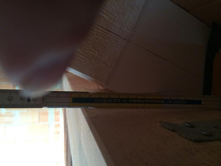

    Also das Lochblech ist seitlich befestigt und wurde dann über die Pfette gebogen. Hier sieht man die Oberseite der Pfette.
    Dahinter ist es dunkel und Fotos schwer machbar.

    schick dem zimmermann eine mängelanzeige und fordere den ihn auf, den mangel gemäß den planvorgaben zu beseitigen oder er den nachweis der gleichwertigkeit führt.

    trotzdem, egal, was da drumherum abläuft, die befestigung
    ist vom twp anzugeben - in der statik und (vorsicht, fremdwort)
    in den ausführungsplänen. jedenfalls dann, wenn beauftragt.
    und wenn die (nochmal so ein fremwort) überprüfung der
    übereinstimmung von stat.-konstr.bauteilen mit den angaben
    des twp beauftragt ist, ist diese leistung zu dokumentieren,
    das schliesst abweichungen und deren kommentierung ein.

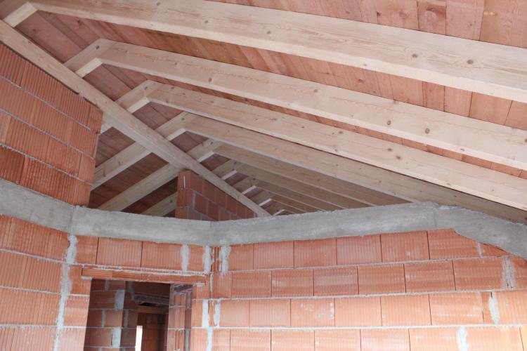

    bei dem dach fehlt doch sowieso was grundlegendes oder wie tragen sich bei dem im first liegenden stuhl die längskräfte im sparren ab??
    gruss aus de pfalz

    Gipskartonbeplankung mit Scheibenwirkung :mega_lol:

    Und es ist jetzt auch nicht so, dass es keine Pläne und Berechnungen gibt. Über die Verankerung kann ich jedoch nichts finden.
    Was fehlt denn da?
