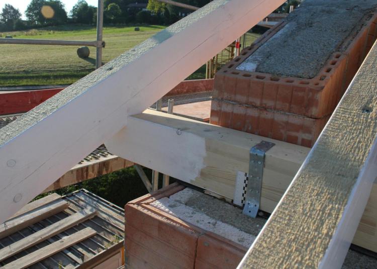

    Die Mängelanzeige an den Zimmerer wird erstellt. Wichtig ist letztlich die Einigung mit dem Zimmerer. Der wird bestimmt keinen statischen Nachweis liefern.Leider gibt es mit dem Zimmerer noch mehr Themen. So steht z. B. Wasser in der Regenrinne. Dies hat unser Bauleiter aber mal wieder nicht aufnehmen wollen oder es nicht als Mangel angesehen.

    Und nun zur Sache:
    Das Angebot vom Statiker ist ein Pauschal-Angebot zu "Statische Berechnung und Bewehrungspläne für ein EFH"
    Ich weiß - allein schon textuell nicht sehr viel, aber damals dachten wir uns das passt schon und kannten nicht die notwendigen Dinge bzw. die HOAI.
    Eine Bewehrungsabnahme wurde zusätzlich beauftragt.
    Das Dach wurde dabei gerechnet, die Wände wohl nicht, aber alle Decken und die Bodenplatte inkl. Pläne zur nötigen Bewehrung. Eine Ausführungsplanung zum Ringanker wurde erstellt. Was gehört denn dazu bei so einem simplen Satz?

    Was meint denn das konkret? Was fehlt denn da?

    Nehmt Euch einen SV, der dem Kollegen mal hinterher geht und einen Baurechtsanwalt, der Euch mal berät, was der Kollege zu tun und zu lassen hat und Euch Briefe in die Feder diktiert, mit denen der Kollege "auf Spur" gebracht wird!

    wurde wenigstens die bewehrung vorher abgenommen?
    das ist ein rechtliches problem .. das baupraktische problem
    stellt sich anders dar: was ist, wenn der a. soviel bockmist
    macht, dass seine versicherung im mangel-/schadensfall
    sagt, für vorsatz/dummheit haftet sie nicht?
    trotzdem: verschriftlichen! auch gegenüber der baufirma.
