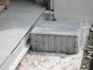

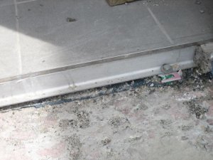

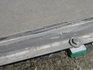

    Nachdem wir uns bei unseren ganzen Mängel inzwischen durch einen Baurechtler vertreten lassen, hätte ich heute noch ein weiteres Thema.
    Wir lassen gerade unsere Außenanlagen anlegen. Die Garage ist innen bis zum innenliegenden Garagentor gefliest.
    Die Fliesen in der ersten Reihe wurden bereits auf unsere Kosten erneuert, (wobei noch keine Rechnung existiert) nachdem wir dachten, dass wir für die entstandenen Brüche durch unser unsachgemäßes Befahren der Garage über Bretter im Winter
    verantwortlich sind. Aber auch die neu verlegte Reihe ist wieder komplett hohl.
    Nun steht der Gartenbauer vor unserem Tor und fragt sich, wie er da ran pflastern soll und bezeichnet die Arbeit des Fliesengewerks als "zumindest unüblich"
    Die Metallkante erscheint mir als Zierblende für den Innenbereich und auch eine Eckschiene, die nach außen verschraubt wird habe zumindest ich bisher nicht gesehen. Aber insbesondere stellt sich hier die Frage, wie man bei dieser Konstruktion und einen Höhenunterschied von 5-6 Zentimeter zwischen Betonplatte in der Torlaibung und dem Fliesenniveau mit standardmäßigen 8 cm Pflastersteinen den Anschluss gestalten soll.
    Der Fliesenleger ist, wie wir es bereits kennen, nie im haus, wenn wir ihn zu erreichen versuchen.
    Was haltet Ihr von diesen Fotos?
    Der Pflasterstein ragt knapp 1,5 cm über das Niveau der Fliesen hinaus, das ist perspektivisch leider nicht so gut zu erkennen.

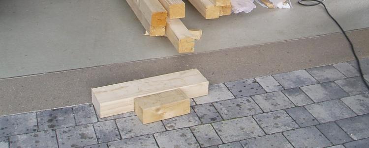

    Hallo, bei uns sah es ähnlich aus, nur das dieser Metallwinkel nach innen unter dn Estrich reichte.
    Ich habe allerdings nur bis zum Beton gepflastert, und dazwischen eine "Keil" aus Epoxidharzmörtel gemacht.
    So würde ich es auch wiedermachen, hält und sieht sauber aus.

    Ich trau mich gar nicht zu fragen , kann aber nicht anders: Wie sieht denn die Planung für diesen Punkt aus?
    Das mit den losen Fliesen kann wirklich auf den fehlenden Belag draussen zurückzuführen sein, weil ihr bei jedem Ein- und Ausfahren ja vertikalen Druck auf die Metallschiene ausübt, die wegen der starren Verfugung dann gegen die Fliesen drückt.
    Ausserdem ist die Montage der verzinkten Schiene nicht in Ordnung! Sie paar Kunststffplättchen mögen als Montagehilfe i.O. sein, aber bei jedem Überfahren wird die nach unten gedrückt, weil sie nicht druckfest auf voller Länge unterfüttert wurde!
    Zum Pflaster: Entweder dünner schneiden und in Mörtel setzen oder dort (was eh empfehlenswert wäre, eine flache, breite Ablaufrinne setzen, die verhindert, dass Wasser in die Garage läuft.
    Von ACO gibts ein Flachrinnensystem mit 6 cm Bauhöhe
    http://www.aco.co.at/bauelemente/3502.html
    Auf Scherbelastung wird der Kleber aber nicht ausgelegt sein.
    Da hättet Ihr schon mal eine flache Rampe aus Erde oder Schotter anschütten müssen.
    Möglich sind aber auch Fehler im Aufbau/Untergrund.
    Oder beides!

    die fotos von frau doktor zeigen das ergebnis von planlosem arbeiten in allen phasen. alle basteln drauf los, nach dem motto, soll der nächste sich einen kopp machen.
    auf bild 1 sehe ich 2 schienen, das verzinkte stahlprofil, das falsch eingebaut wurde und eine kleine schiene, die als fliesenschiene eher in den wohnbereich gehört als sie befahren werden kann. die ist ja jetzt schon krumm!
    der rohbeton gehört tiefer gelegt, dass da eine rinne reinpasst. pflastern bis zur schiene geht nicht, da das alte physikalische grundprinzip nicht beachtet wurde.
