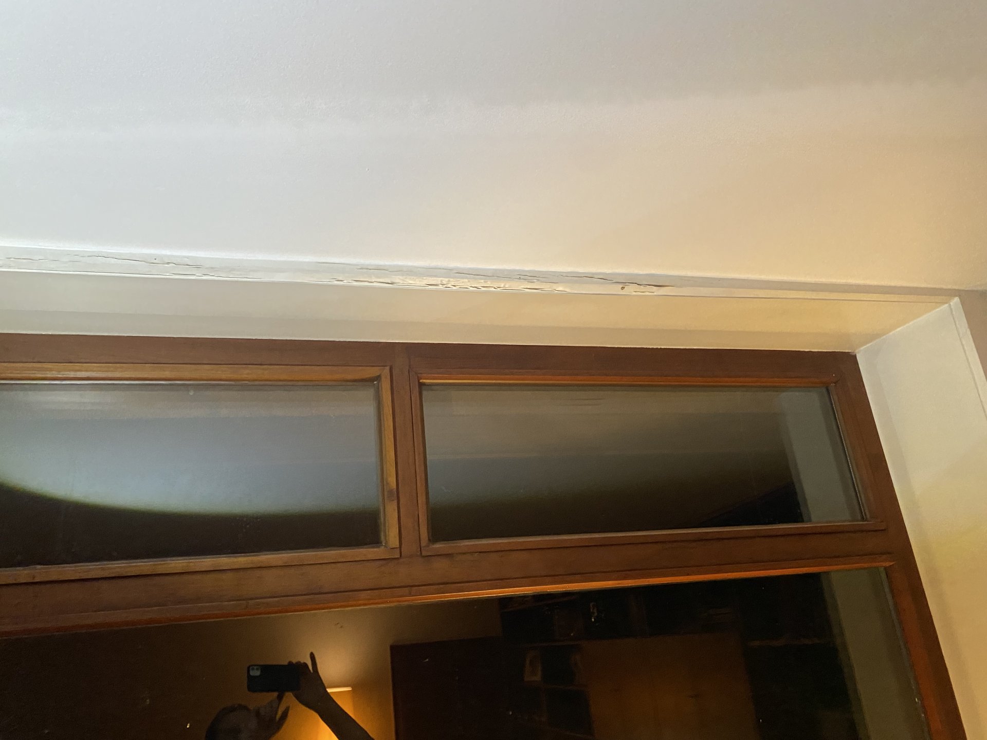

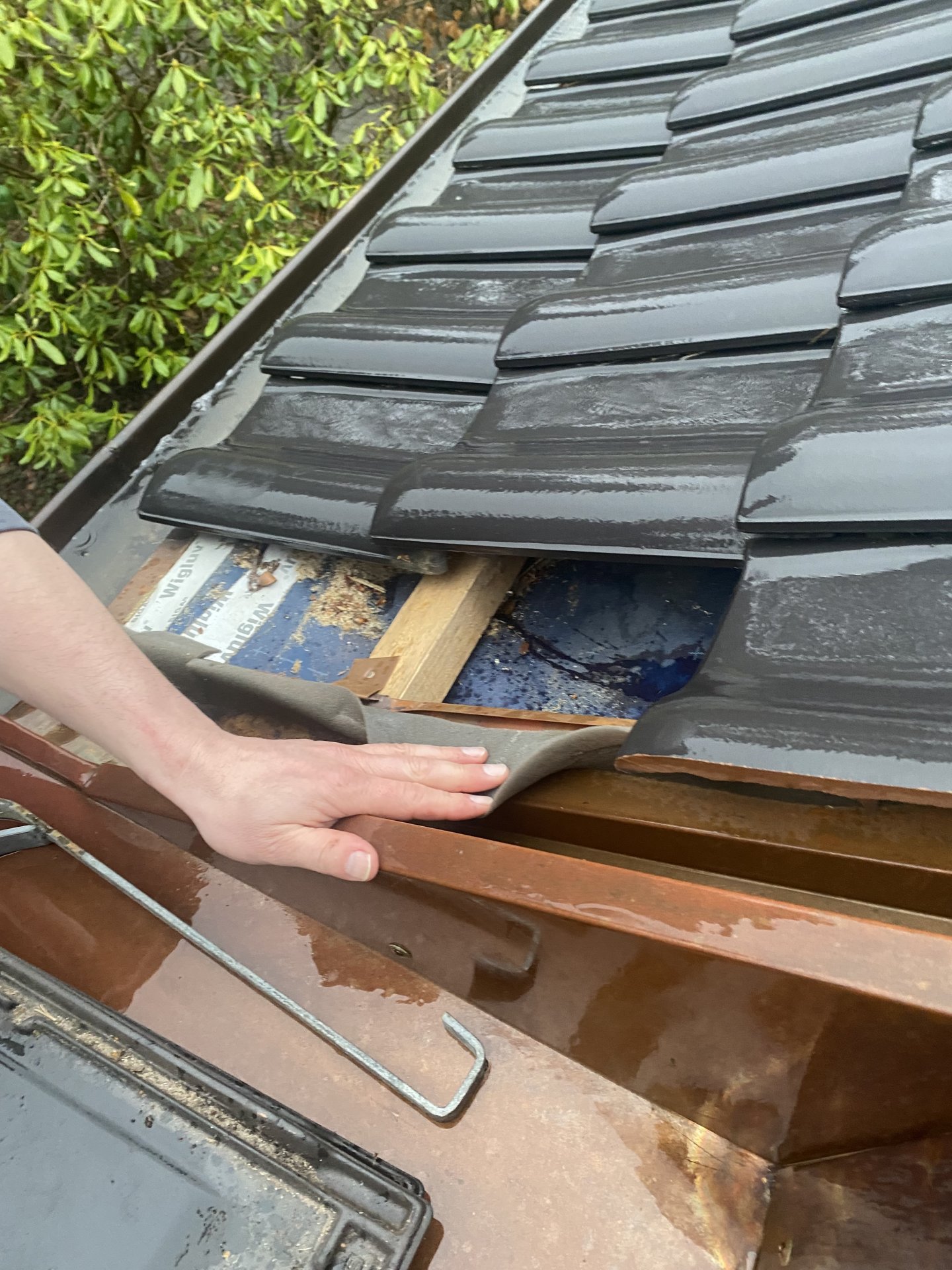

    IMG_8731.jpeg IMG_9525.jpeg Hallo in die Runde,

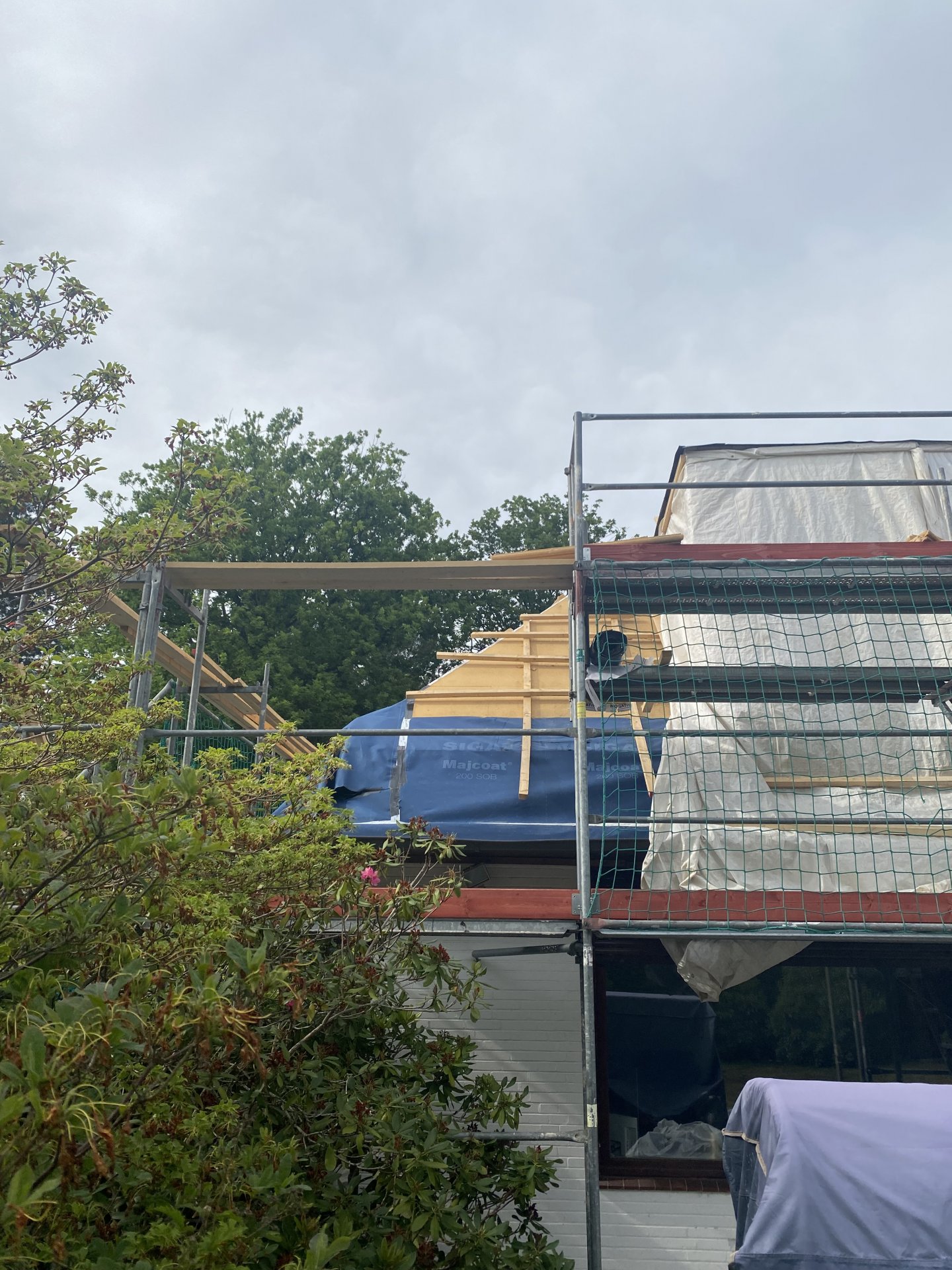

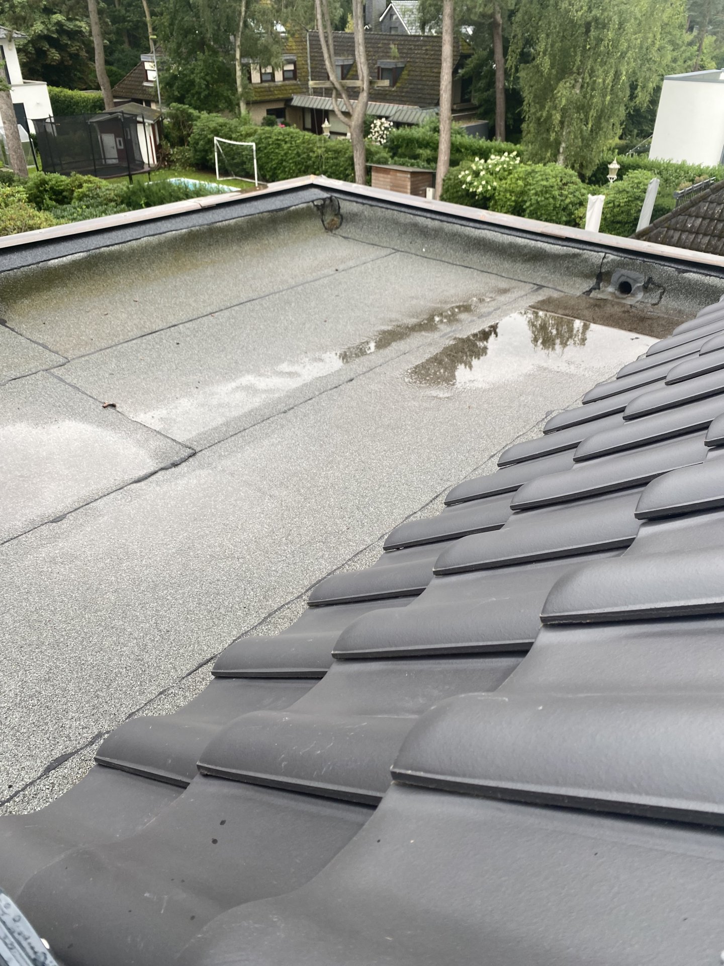

    unser Dach wurde gedämmt und neu eingedeckt. Als 2. wasserführende Ebene fungieren auf dem Hauptdach Holzfaserplatten. Eine Flachdach-Gaube wurde mit OSB-Platten, dann einer Unterspannbahn und abschließend mit Kupfer-Stehfalz verkleidet, an den Seiten mit Ziegelüberdeckung. Nachdem im Januar die beträchtlichen Schneemengen geschmolzen sind, ist an den Gaubenwangen Schmelzwasser über die Fensterlaibung ins EG gelaufen. Nach Aussage des Dachdeckers wurden die Unterspannbahnen der Gaubenwangen nicht mit der Holzfaserplatte auf dem Hauptdach verklebt, weil kein Wasser unter das Kupfer laufen dürfe. Jetzt soll der Spalt auf dem Bohlenkranz des Flachdachs mit einem Kompriband abgedichtet werden und irgendein Kupferblech neben den Gaubenwangen zusätzlich angebracht werden. Ist das eine fachgerechte Lösung und wenn nicht, was wäre der richtige Weg? IMG_9671.jpeg
    Vielen Dank schon jetzt für die Hilfe!

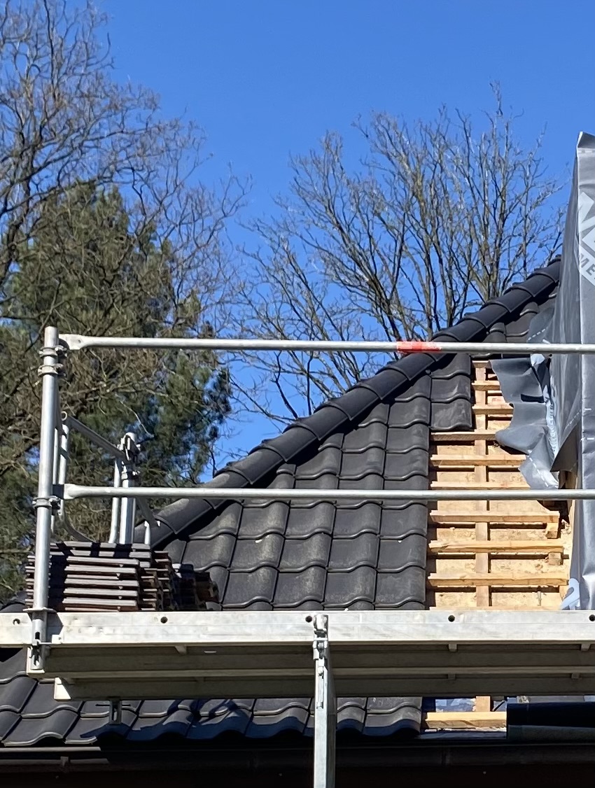

    Wo ist das Wasser eingedrungen? An der Traufe auf der Gaube? An der Traufe / Sims der Gaube? Welche Dachneigung hat die Gaube und der Sims?

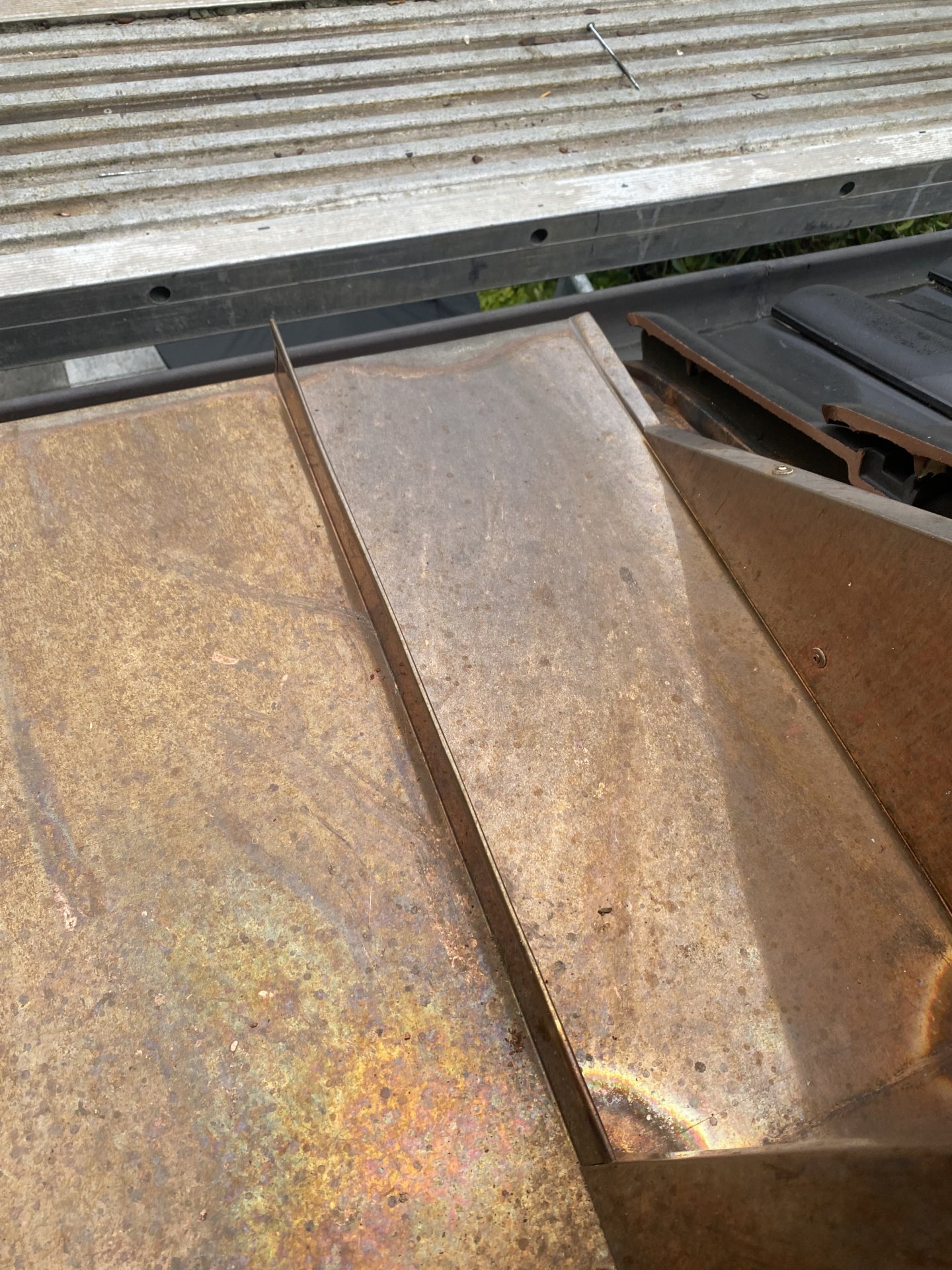

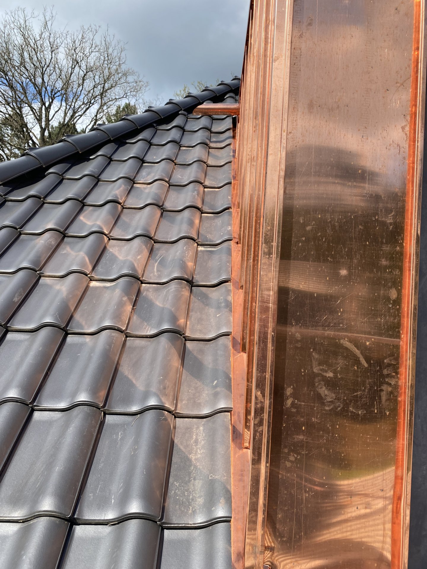

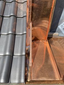

    Was ich dir jetzt schon sagen kann, dass die Seitenkehle zu schmal ist. Der Dachziegel muss das Blech um 12 cm überdecken. Wieso konntest du die Dachziegel an der Seitenkehle ausdecken? Die müsste eigentlich mind. mit einem Draht befestigt sein. Wie wird das Dach an der Traufe hinterlüftet? Da ist kein Lüftungsprofil
    Wie wird denn eigentlich das Gaubendach belüftet?
    Hat die Gaube eine Innenliegende Dachrinne, oder wird die Gaube Richtung Hauptdach entwässert? Wenn innenliegend, wo ist dann der Notüberlauf?
    Aber die Unterspannbahn/Unterdeckplatte/Aufsparrendämmung der Hauptdachfläche muss an die Gaube angeschlossen sein. Somit hätte da kein Wasser dahinter laufen dürfen.
    Mach mal mehr Bilder von den oben genannten Details.

    IMG_8230.jpeg IMG_8123.jpeg IMG_8155.jpeg IMG_8107.jpeg IMG_8155.jpeg Hallo Toti,

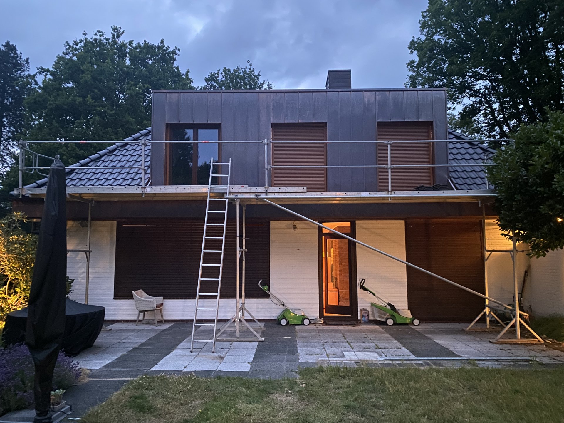

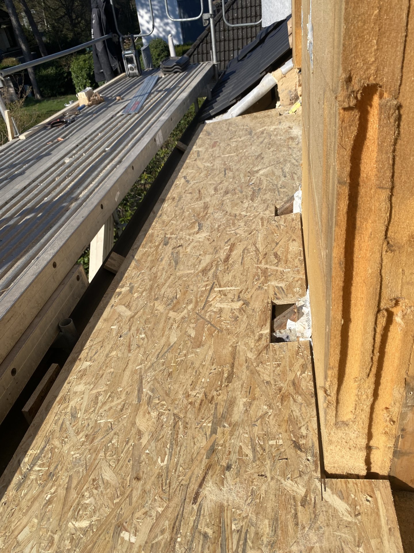

    vielen Dank für die Antwort. Das ist sehr schon einmal sehr erhellend. Bei dem Wasser handelt es sich wahrscheinlich um Schneeschmelze. Flugschnee (starker Ostwind, nur eine Gaubenseite betroffen) muss hinter die Verkleidung gelangt sein, vermutlich über den Spalt auf dem Bohlenkranz des Gaubenflachdachs und/oder vom Hauptdach seitlich der Kehle. Da die Gaube nicht an das Hauptdach angeschlossen ist, konnte das Wasser in die Wand im EG laufen und an der Holzfensterlaibung austreten. So stelle ich mir das als Laie vor. Wie Du siehst handelt es sich um ein Flachdach mit Entwässerung zum Hauptdach, seitlich Speier. Zur Belüftungssituation kann ich leider nichts sagen. Müsste da was verbaut sein?

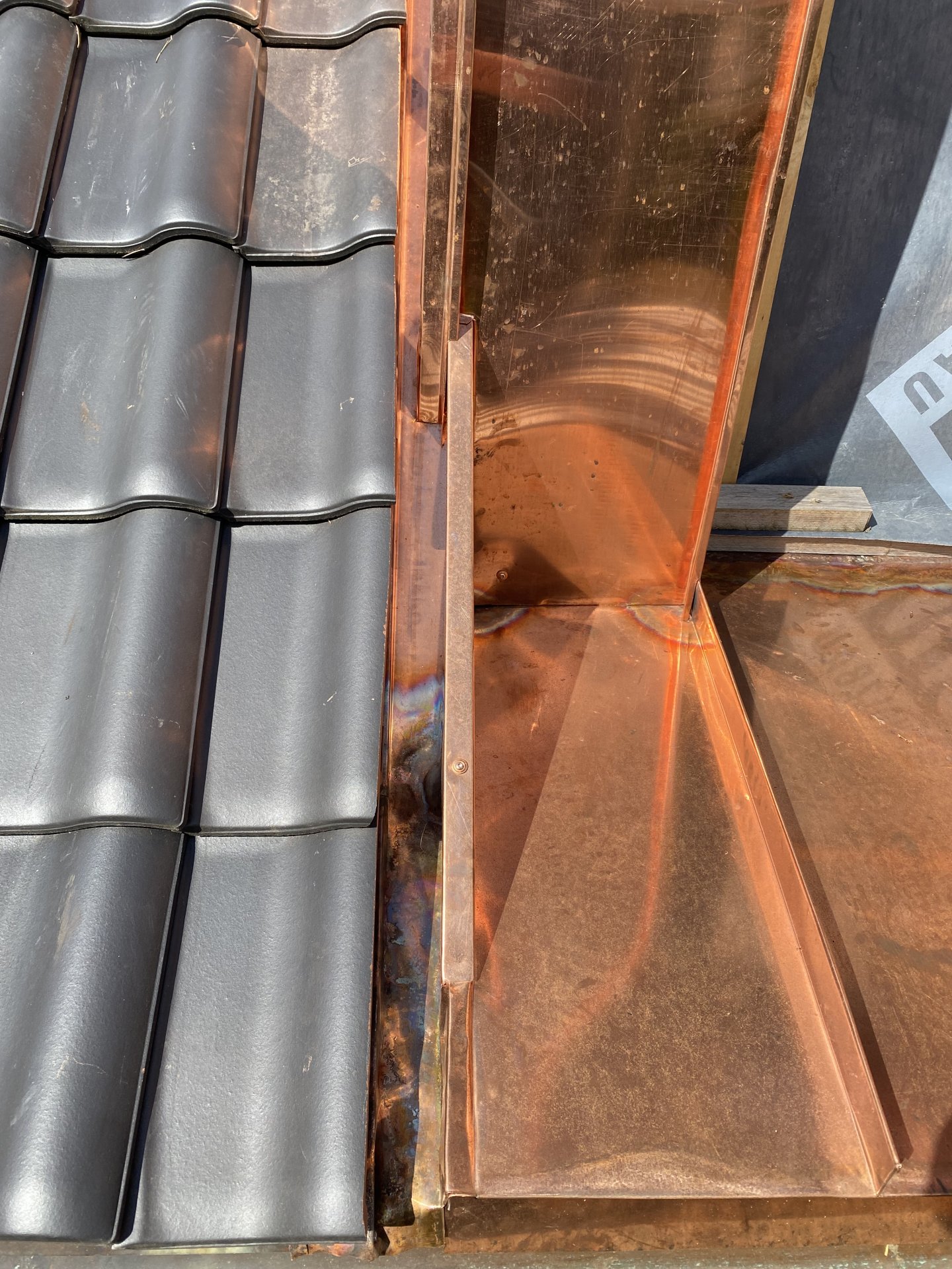

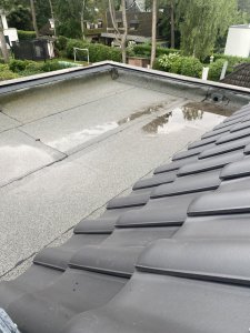

    Die Abdeckung auf der Attika ist viel zu kurz/klein. Die Abdeckung sollte in ganzer Breite die ganze Attika abdecken. Hier liegt wahrscheinlich das Problem.
    Ich vermute mal, die Abdichtung der Gaube ist schon alt und wurde nur oben auf er Attika ergänzt?
    Hat die Gaube eine Zwischensparrendämmung, oder wurde die Decke betoniert?
    Edit:
    Ich sehe gerade, die Abdeckung wurde auch nur überlappt und direkt befestigt. Beides nicht zulässig und hier kann auch Wasser eindringen!

    Vielen Dank bis hierher! Kann man das „heilen“, also nur die Abdeckung vergrößern oder neu aufbauen? Könntest du vielleicht ein Bild senden auf dem es fachgerecht ist? Funktioniert das dann ohne verklebte Unterspannbahn? Das die Unterspannbahn nicht mit dem Hauptdach verbunden ist, lässt sich wahrscheinlich nicht mehr beheben ohne die gesamte Verkleidung zu entfernen oder siehst du eine Möglichkeit, das minimalinvasiv zu lösen?

    PS PS: Kann man die Seitenkehle nachträglich verbreitern und die Ziegel zumindest mit Draht befestigen?

    Das sollte schon viel bringen. Mehr wird nicht machbar sein, ohne alles herunter zu reißen. upload_2026-4-15_5-36-48.jpeg
    Darauf achten, dass die Stöße entweder mit einem unterlegten Blech oder mit einem Stehfalz (meine Empfehlung) ausgeführt wird.
    Anbinden mit Draht muss man machen, die Verbreiterung kann man machen, die Frage ist nur, ob es den Aufwand dann Wert ist. Überdeckt der Ziegel die Kehle um 10 cm reden wir von einer Abweichung von 2 cm, was ich jetzt nicht soooo tragisch finde, weil die Seitenkehle mit einem Stehfalz ausgeführt wurde. Ist zwar nicht 100% korrekt, aber hinnehmbar
    Du hast ein Problem mit der Gaube und eventuell hast du noch ein größeres Problem mit der Gaube.
    Die Abdichtung der Gaube ist nicht fachgerecht. Die Eckausbildung ist dilettantisch, die Aufkantung darf nicht aus der Fläche hochgezogen werden und ich bin mir das ziemlich sicher, dass diese Bahn nicht vollflächig aufgeschweißt ist. Sieht man auch gut an der Faltenbildung. Die Flüssigkunststoffabdichtung am Gully ist nicht fachgerecht. Ich erkenne keine Trägervlieseinlage und die Überdeckung von Flüssigkunststoff von Blech auf Bitumen von jeweils mind. 10 cm ist auch nicht vorhanden.
    Bei einem Flachdach mit Zwischensparrendämmung und Abdichtung ohne Hinterlüftung benötigt man mittlerweile eine hygrologische Simulation.
    Dieser Aufbau ist extrem schadensanfällig und das ist schon mind. 10 Jahren bekannt.

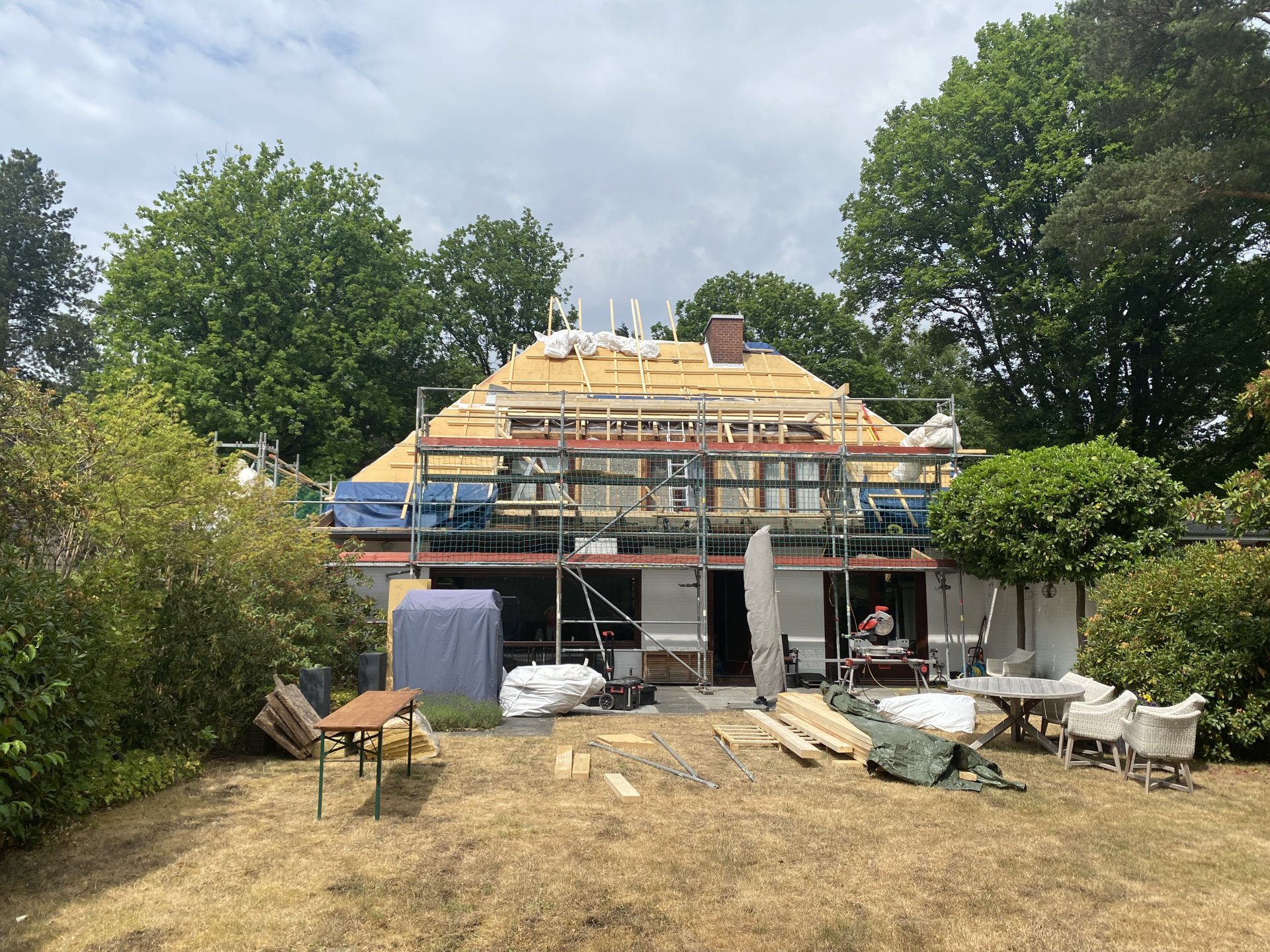

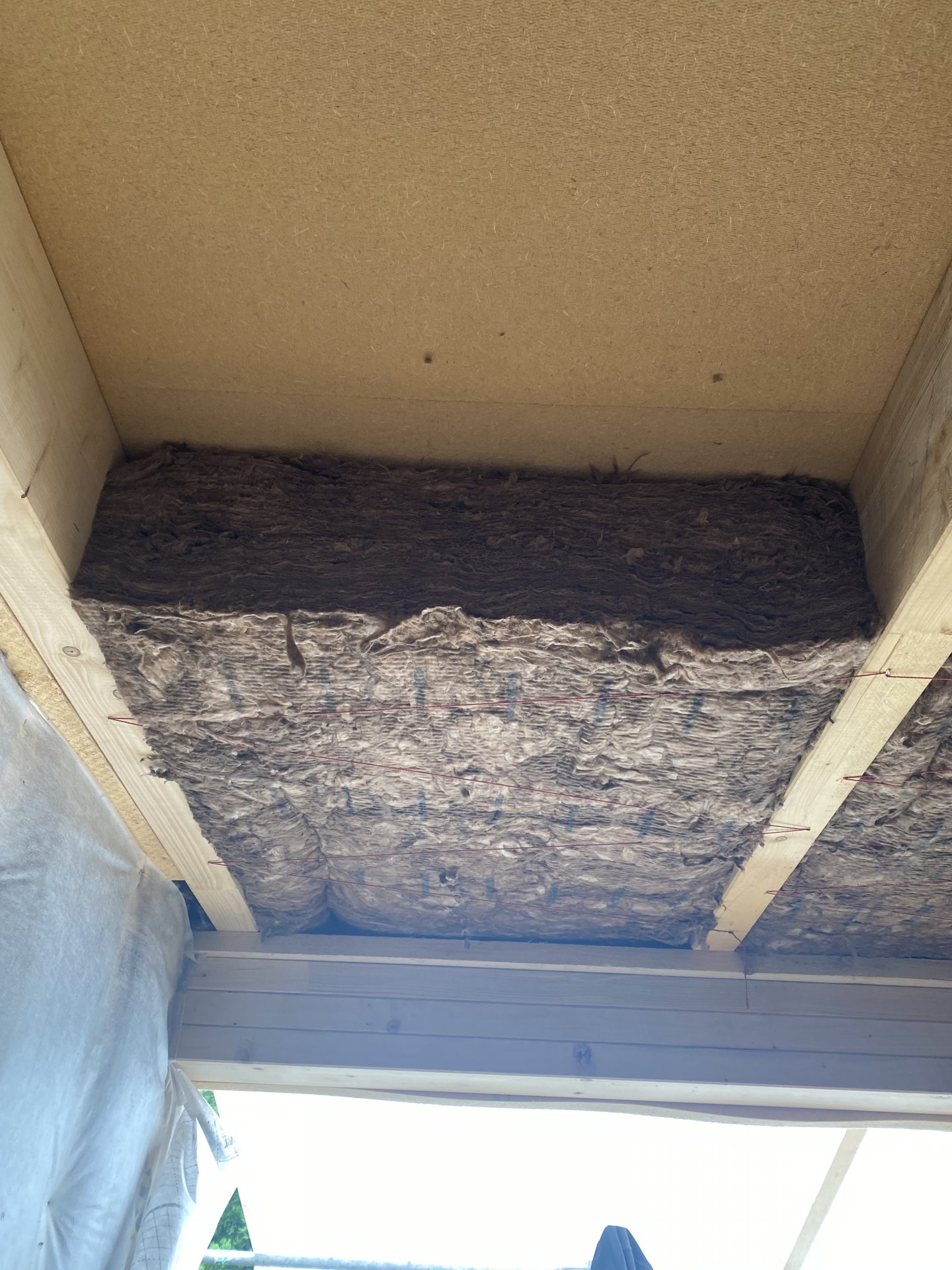

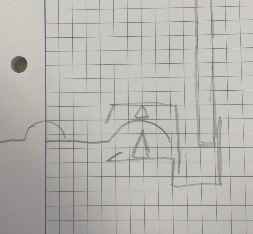

    Danke für die kompetente Unterstützung, auch wenn es keine guten Nachrichten sind. Der Aufbau ist folgendermaßen (von innen nach außen): Putz, Gipskarton, Dampfbremse Isover Vario Duplex KM ( leider schlecht verklebt), zwischen den Sparren ist 18 cm Mineralwolle, überdeckt mit 12 cm Pavatex-Platten Isolair.
    1. Wer könnte mir die hydrologische Simulation erstellen?
    2. Könnte man nachträglich eine Hinterlüftung zwischen den Pavatex-Platten und der Abdichtung einziehen und wenn ja wie? Das Bitumen muss ja vermutlich sowieso wieder runter.
    3. Wäre die Attika, wenn man sie dann fachgerecht anbringt, reversibel, damit man irgendwann mal die Bitumenbahn erneuern kann?
    4. Und zu guter Letzt: Kannst du mir ein Bild von einem fachgerechten Gulli schicken? Ich verstehe das noch nicht so ganz.

    Ich habe gehofft, dass die Aufsparrendämmung dir vielleicht den Hintern retten kann, aber nach Glaser ( für den ersten Eindruck) hast du einen Tauwasseranfall von ca 0,4Kg/m2. Das ist nicht so toll. Schlecht wird es mit der Rücktrocknung von mind 90 Tagen. Das geht leider nicht gut aus.
    Bauphysiker
    Nein, technisch nicht möglich
    Ja

    NEIN! Du hast wahrscheinlich ein Tauwasserproblem, kein Undichtigkeitsproblem von oben. Zumal der vorgeschlagene Aufbau in dem Prospekt meines Wissens nach GEG nicht zulässig ist und ich auch meine Zweifel habe, ob das bei einer 100% gesättigten Dämmung funktioniert. Wahrscheinlich funktioniert dieser Aufbau nur bei stehendem Wasser auf der Dampfsperre. Zu mal Wolfin den Bauherren und Architekt verarscht und es als hochwertige Abdichtungsbahn dar stellt. Es ist nur eine poppelige PVC-Bahn, die nach 5 Jahren freier Bewitterung nicht mehr verschweißt werden kann und nach 15 Jahren saniert werden sollte, weil der Weichmacher sich verflüchtigt hat. Diffusionsoffen? Bei einem Sd-Wert von 26m bei einer Bahnendicke von 2mm ist das relativ.
    Ich habe mal vor nicht all zu langer Zeit auch versucht, auf ausdrücklichen Wunsch des Bauherren(mit Unterschrift und Hinweis) so einen Aufbau so wie wie du einen hast, mit einer "diffusionsoffenen" PVC-Bahn zu retten. Hat nicht geklappt.
    Wenn du es richtig machen willst, wende dich an einen Bauphysiker, der soll dir rechnen wie der Aufbau zu ändern ist, damit nichts passiert. Vor allem würde ich mir den Ersteller der Gaube/Abdichtung zur Brust nehmen, sollte diese noch in der Gewährleistungsfrist von 5 Jahren sein.

    Hier die Zeichnung.
