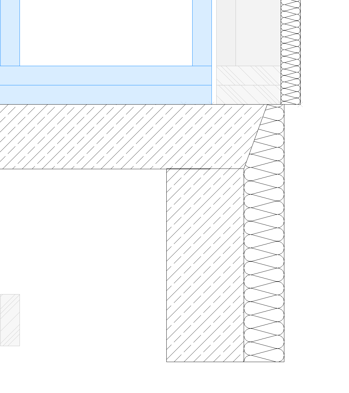

    es gibt noch ein Thema, welches mir gerade Kopfzerbrechen bereitet.
    Wir werden im Frühjahr mit dem Bau unseres KfW 40 + Hauses beginnen und die Anbindung von Holzständer auf dem Betonkeller ist noch nicht gelöst.
    Der Keller steht teilweise aus dem Hang und kann vorne ebenerdig betreten werden. Deshalb zählt er zur Hälfte als Wohnraum (wird auch beheizt).
    Dementsprechend muss der Keller gut gedämmt werden.
    Der Energieberater hat 20 cm XPS 035 vorgeschlagen - was die Anbindung fast unmöglich macht. Alternative wäre 14 cm PUR 024. Auch das löst das Problem noch nicht.
    Beim Holzständer ist die Wärmedämmung ja zwischen dem Konstruktionsvollholz, beim Keller wird diese außen aufgebracht.
    Eine einfache Lösung wäre die Betondecke leicht anzuschrägen (natürlich mit Bewehrung) - das hat natürlich eine schlechtere Wärmebrücke zur Folge ...
    Ich habe den Anschluss angehängt, damit ihr euch ein Bild von der Problematik machen könnt. Wie wird so etwas normalerweise gemacht?
    Danke!!

    Du kannst die Kellerdecke über die Wände überstehen lassen und mit der etwas schlechteren Dämmung dann leben.
    Die andere Alternative wäre die Stärke der Dämmung auf dem Holzbau zu erhöhen. Dadurch ändert sich aber ggf. die Größe deines Hauses in irgend eine Richtung.
    Ansonsten kann man die 20cm Dämmung auf dem Keller, was mir ehrlich gesagt etwas viel vorkommt, natürlich auch anderweitig kompensieren. Wenn du andere Bauteile entsprechend besser dämmst, kannst du hier was sparen.
    Wenn du z.B. auf dem Holzbau anstelle der 60mm Platte eine 100er einbaust, kannst du auf dem Keller evtl. mit 140mm Dämmung auskommen. Da muss dein Energieberater eben etwas spielen.
    Generell ist es aber nicht außergewöhnlich, dass der Holzbau deutlich über die Betonkante vorsteht. Dazu muss der Statiker eine Aussage machen. Hast du z.B eine 20er Wand, kann diese durchaus 8cm über den Beton überstehen. Das kann man aber nicht verallgemeinern, das muss wie gesagt der Statiker freigeben.

    Gut, ist KfW40, da müssen es ja perverse Dämmgrössen sein...
    Aber 20 cm im Keller (auch bei Wohnraum) :irre
    Wir erfrieren hier dann ja quasi mit den 10 cm davor...und oben nur magere 14 cm.
    Würde mit dem Planer sprechen, ob das Gesamtbild KfW40 denn tatsächlich solche Dicken benötigt oder sich nicht anderweitig kompensieren lässt.

    ja, ich halte die 20 cm auch für sehr viel und werde da noch mal in die Diskussion gehen.
    Deswegen ja evtl. die Kompensation mit PUR (was natürlich eine ganze Ecke mehr kostet) um auf die 14 cm zu kommen.
    Selbst das wird ja noch schwierig. Der Holzständer kann max 50 % überstehen (also 10 cm). Gedacht war eine 6 cm dicke Holzfaserplatte als Putzträger. also -> 16 cm. Die 2 cm werden vermutlich als Tropfkante nicht reichen, oder?
    Vielleicht ist die einfachste Lösung tatsächlich entweder die Betondecke überstehen zu lassen oder die Holzfaserplatte etwas zu verstärken …
    Zu Keller: Das ist komplett Außenfassade. Wäre das in der Erde könnte man mit weniger klar kommen.
    Danke euch!

    Mit Auflagerkonsolen aus Stahl kann man den Holzbau auch 50cm rausziehen, wenn man will.

    Das einfachste wird wohl sein:
    Unten 14 cm Dämmung, Holzständer (20 cm) 8 cm überstehen lassen, 8 cm statt 6 cm Holzfaserplatte -> 2 cm Überstand.

    Es waren ursprünglich 12,5 cm XPS 035 geplant.
    Der Energieberater hat dann den Plan gekommen und an den Parametern gedreht, damit die KfW 40 erreicht werden kann. Daher kommen die 20 cm.
