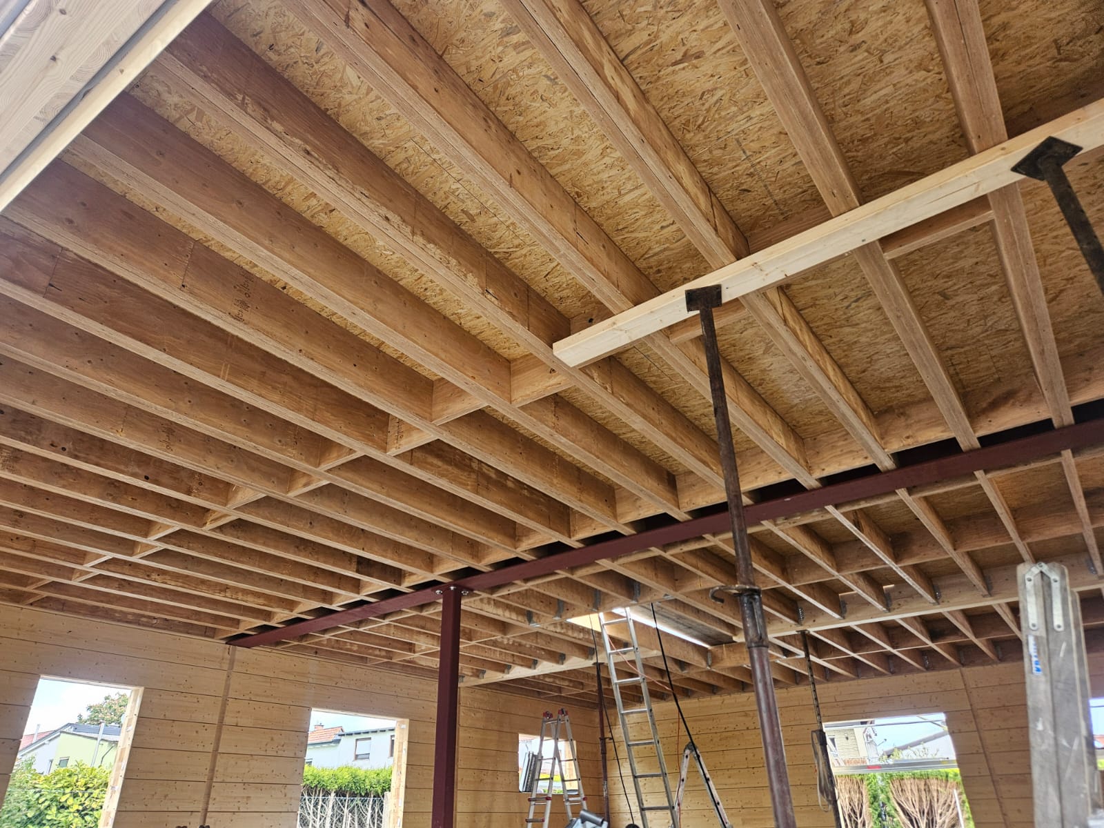

    Hallo liebe Community,
    wir bauen gerade ein Haus aus massiven Blockbohlen. Aufgrund der Überspannung in unserem Wohn-Essbereich musste der Hersteller des Hauses auf einen Stahlträger zurückgreifen (HEA300). Dieser verläuft von in der Geschossdecke von der einen Traufwand zur anderen und liegt dort entsprechend auf. Die Überspannung beträgt ca. 9 m.
    Der Stahlträger trägt die nicht sichtbaren Deckenbalken der Zwischengeschossdecke. Auf den Deckenbalken ist eine OSB Platte montiert, welche anschließend im Fußbodenaufbau des Obergeschosses verschwindet. Der Fußbodenaufbau besteht aus Dämmplatte, Tackerplatte, Zementestrich und abschließendem Fußbodenbelag, insgesamt 17 cm. Allerdings liegt auf dem Stahlträger im OG keine OSB auf, was der Konstruktion geschuldet ist. Dieser ist also blank.
    Nun verläuft exakt auf dem Stahlträger, im OG eine nicht tragende Holzständer Wand. Ich stelle mir nun die Frage, wie diese fachlich korrekt angeschlossen werden sollte. Ich habe darüber nachgedacht den Holzrahmen aufzukleben, bin allerdings nicht sicher, inwiefern ich dadurch ein Problem fehlender Schallentkopplung verursache.
    Im EG haben wir das gleiche Thema, allerdings geht es hier logischerweise um den Anschluss des Deckenrahmens.
    Ich bin über jeden Tipp und jede Fachmeinung sehr dankbar.
    Danke euch vorab.
    VG Niclas7893
    Bild zur Verdeutlichung (allerdings nur mit Blick an die EG-Decke) anbei...

    Wäre die Schallübertragung eine andere wenn da eine OSB Platte drauf wäre? Was hängst du denn später an diese Wand das da ständig Schall induziert? Und wie wäre eine Massivwand auf einer Betondecke entkoppelt?
    Ich würde mir da mit Laschen aushelfen und die Wand eben neben dem Träger verschrauben. Zusätzlich verkleben kann durchaus sinnvoll sein.
    ABR170 flach zum Beispiel ist doch ne ordentliche Lösung. Oder wenn es von der Breite hinhaut den BNV33
