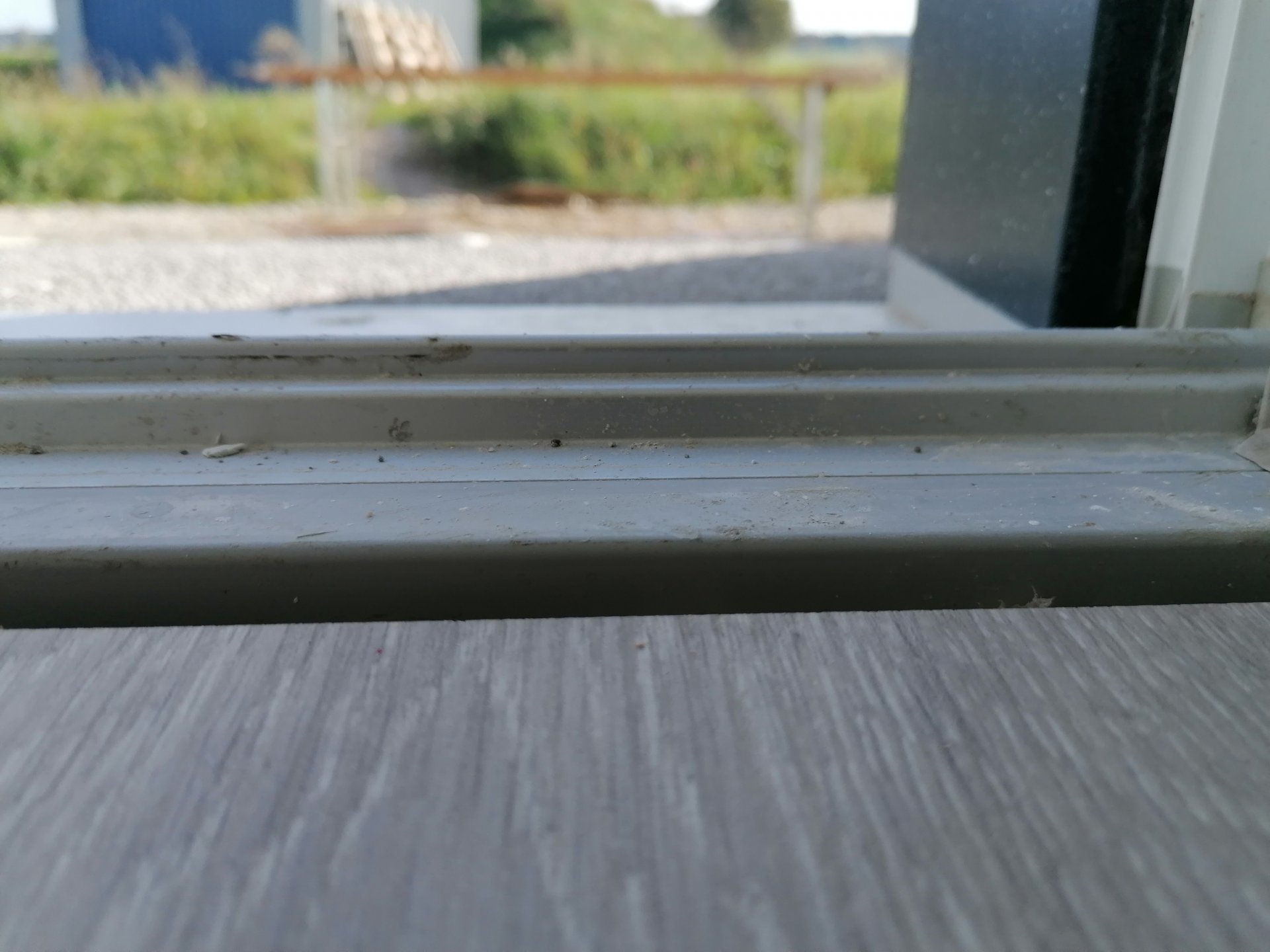

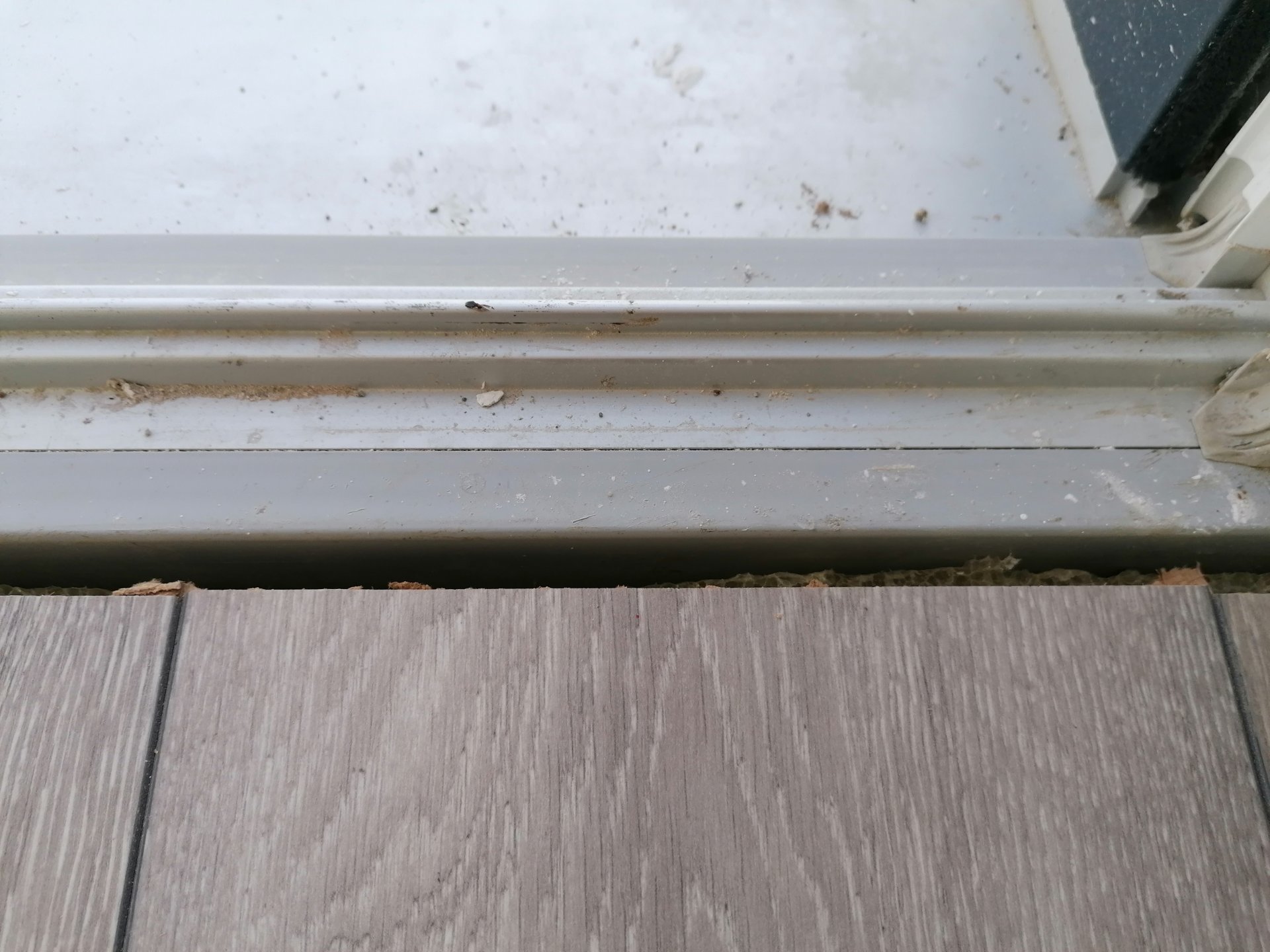

    Guten Morgen zusammen,
    wir haben in einem Zimmer Laminatboden verlegt und sind nun dabei die Anschluss- bzw. Abschlussarbeiten durchzuführen.
    Soweit so gut. Bei der Terrassentür gibt es jedoch Probleme.
    Wie ihr den angehängten Fotos entnehmen könnt, wurde der Laminat bis auf 10mm zur Terrassentür verlegt.
    Diesen Spalt wollten wir ursprünglich mit einem Abschlussprofil von Logoclic erledigen.
    Leider passt dieser aufgrund der verbleibenden höhe von etwa 8mm nicht, da das Profil eine Höhe von 11mm aufweist und somit die Terrassentür streifen würde.
    Meine Idee wäre gewesen ein Fugenfüllprofil einzusetzen und den Anschluss mit einer etwas größeren Silikonfuge auszuführen.
    Irgendwie gefällt mir diese Idee nun doch nicht mehr ganz so gut.
    Daher meine Frage: Hat jemand von euch eine Idee, wie man den Anschluss am besten herstellen kann?

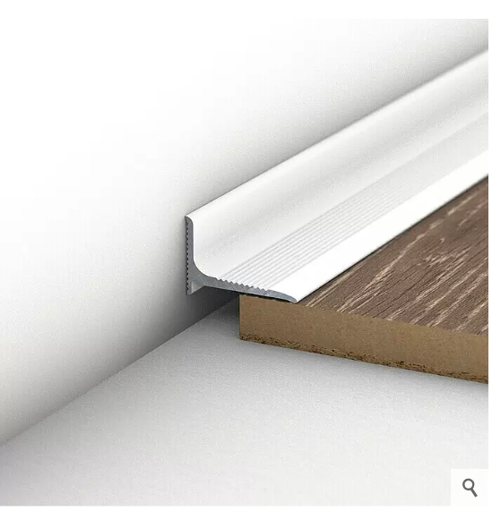

    Offenbar macht ihr das zum ersten mal, ansonsten hättet ihr gewusst, dass man vor dem Verlegen des Laminatbodens erstmal das Grundprofil der Abschlussschiene montiert, dann das Laminat dort einlegt und am Ende das Abdeckprofil drauf baut.
    Twin-Profi Abschlussprofil PF 487 Parkettfreund
    Ging mir auch schon mal so und ich habe alles zurück gebaut und nach Einbau der Bodenschiene des Abschlussprofils alles wieder neu verlegt.

    danke für deine Antwort.
    Da bei uns ein Bohren in den Estrich nicht möglich ist, wäre der Anschluss an die Führung der Terrassentür damit hergestellt worden:
    Kennst du noch andere Möglichkeiten?
    Einen Ausbau würden wir gerne vermeiden.

    Kann man auch kleben. Muss man aber richtig machen.
    Plan B, wenn der Laminat dort gut liegt und sich beim drübergehen nicht bewegt: das farbliche Acryl Parkettfugenzeugs. Ausspritzen und mal sehn wie es hällt.

    Ja - mit dem T-förmigen Profil zum kleben an die Schwelle könnte es doch auch gut aussehen, wenn die Schwelle die nötigen Millimeter Höhe gegenüber dem Laminat aufweist.

    Hab ich auch schon ausprobiert und hat meistens funktioniert - aber Abschlussprofil fand ich immer schöner.

    Ich find die heutigen Alu Profile auch Klasse.
    Aber manchmal sind diese elastischen Massen keine schlechte Lösung - vor allem nachträglich wo schon alles verlegt ist und man die Basisschiene nicht mehr drunterbekommt.
    Nur bei unebenen Böden wenn sich beim gehen zu viel bewegt wären die elastischen Massen wohl nicht gut. Da würde es dort immer arbeiten, Risse bekommen und unschön aussehen.
