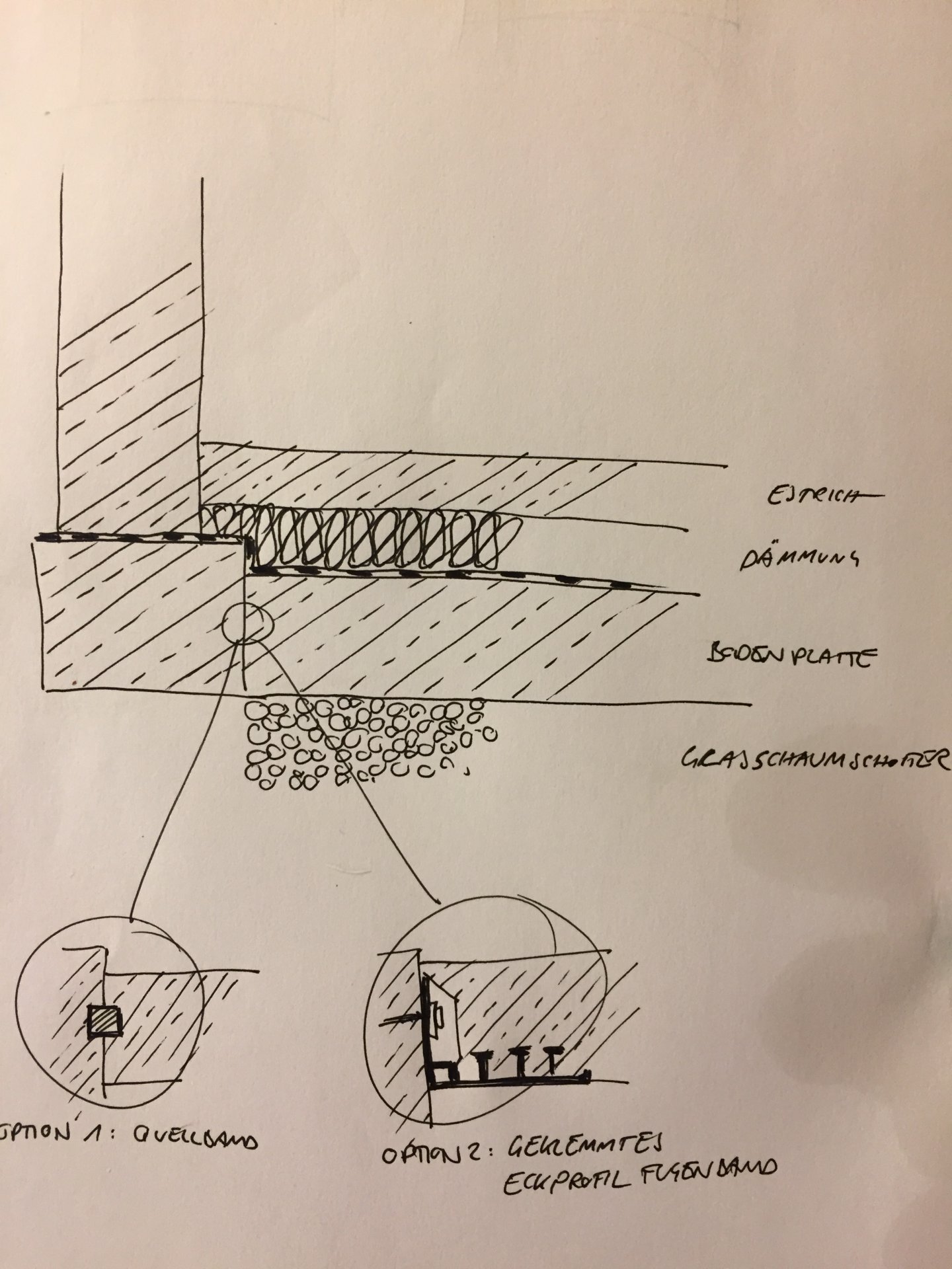

    nach einigen Jahren mitlesen, habe ich jetzt doch ein Thema, dass ich gerne zur Diskussion stellen möchte.
    Das Thema ist bekannt, es geht aber um ein spezielles Detail im Rahmen der grosse Lösung: welches Dichtungsband für den Andchluss ans Streifenfundament
    Rahmendedingungen:
    - Reihenhaus, BJ 55
    - Streifenfundamente und Kellerwände aus Stampfbeton
    - Keller soll hochwertig genutzt werden
    Plan bzw. bereits in Ausführung:
    - Aussen aufgegraben, gedichtet, gedämmt
    - Edelstahlblech Horizontalsperre OK Streifenfundament eingezogen
    - 7cm Bodenplatte entfernt
    ABSCHNITTSWEISE (bevor jemand schreit):
    - Ausgegraben bis 20cm unter Unterkante Streifenfundament (Höhe Streifenfundament 25cm)
    - Aufgefüllt mit Glasschaumschotter, verdichtet, Folie, Magerbeton
    - Jetzt soll 18 WU Beton Bodenplatte gegossen werden, da abschnittsweise gearbeitet wird mit aussenliegenden Arbeitsfugenbändern zwischen den Abschnitten
    - Bewehrungsandchluss zum Streifenfundament wird hergestellt
    —> die heisse Frage bzgl. Anschluss an das alte Streifenfundament:
    Betonit Quellfugenband dazwischen oder mit Klemmschiene angebrachtes L-Profil-Fugeband?
    Natürlich ist das bestehende Streifenfundament kein WU und natürlich kommen oben auf die Platte Dichtungsbahnen, die and Horizontalsperren-Blech angeschlossen werden.
    Habt ihr Erfahrungen bzw. eine Empfehlung?

    Zeichnung, besonders Seitenansicht
    Bodenart?
    Grundwasserstand?

    Zeichnung folgt noch.

    CC21897B-CAA6-4286-BB4A-CA59D5F95D41.jpeg Hier die Handskizze:

    Danke für die schnelle Antwort. Das ist auch meine Tendenz.
    Das kann man mit dem Quellbandkleber (Kartusche) gut fixieren - bleibt die Frage ob es dann im verbauten Zustand dicht ist...
    Noch weitere Meinungen / Erfahrungen?

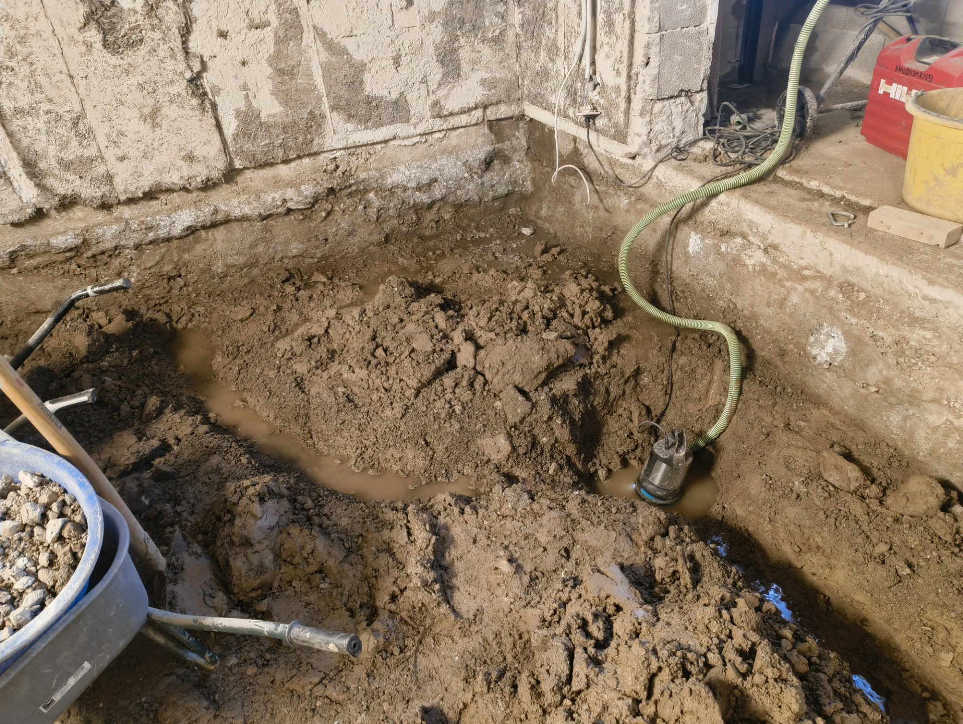

    Wie hast du's dann gemacht, habe gerade die gleiche Frage. Unser Streifenfundament ist sehr inhomogen, wsl bringt ein Fugenband nichts...? Oder habt ihr eine Idee wie man die Fuge etwas abdichten könnte...?
