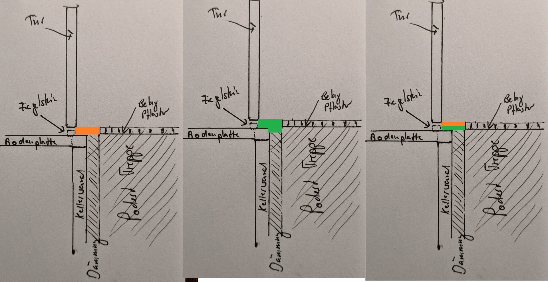

    ich bin gerade unentschlossen / ratlos wie ich mit meiner Haustür weiter verfahren.
    Drei verschiedene Meinungen von Experten hätte ich nun (Energieberater, Galabauer und Fassadendämmer), aber wirklich schlauer bin ich nicht.
    Einig sind sich alle, dass die vorhandene Situation "sehr problematisch" ist was den vernünftigen Anschluss angeht, aber so ist das nunmal im Altbau. Wie man auf dem Foto sehen kann habe ich das alte Treppenpodest (auskragender Teil der Bodenplatte) abtrennen lassen. Die Tür wiederrum steht auf ein paar recht wahllos dastehenden Ziegelsteinen (das war damals beim Einbau der Tür als das Podest noch da war so nicht ersichtlich).
    Da ich verständlicherweise die Tür nicht extra wieder ausbauen lassen möchte, suche ich eine Lösung die vernünftigt ist, auch wenn ich hier um eine teilweise Wärmebrücke nicht herumkomme.
    Das neue Podest soll wahrscheinlich mit Granitstelen erstellt werden und dann einen Granitbelag erhalten. Nun geht es vor allem um die Ausführung vom Zwischenraum. wIE weit soll die Dämmung reichen... und wie bilde ich die "Brücke" zwischen Podest und Türschwelle.
    Ich hab mal versucht das im Schnitt darzustellen. Am Ende komme ich denke ich nicht um eine Wärmebrücke herum; dargestellt auf der rechten Seite?
