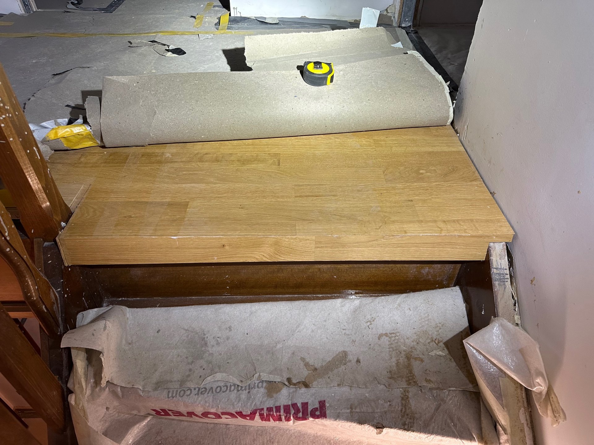

    Guten Tag,
    ich hoffe, Sie können mir helfen.
    Bei uns wurde semi-massives Parkett neu verlegt. (Haro 541928)

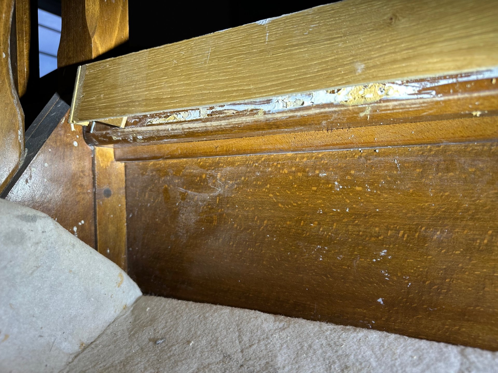

    Der Anschluss zur Treppe hin wurde wie auf den Fotos dargestellt realisiert. Ist das fachgerecht? Wie hätte man es besser machen können?
    Wir haben nicht vor, die Treppe zu verändern. Für uns sind der Anschluss an die Treppe irgendwie "komisch" aus:

    Nein, das ist nicht fachgerecht. Warum wurde die oberste Treppenstufe überdeckt?

    Soll denn jede Stufe plus Setzstufe auch noch belegt / verkleidet werden?

    Nein, das ist fertig so. Sieht etwas unschön aus, nicht wahr?

    Wie ist denn der Bodenaufbau unter dem Parkett?

    Vor der obersten Stufe aufhören mit dem Parkett.

    Danke, das Parket ist ja etwa 1,5cm höher als die Trittstufe. Dann also das Parkett vor der letzten Trittstufe enden lassen und mit einem Profil von 1,5cm Höhe abschließen, so dass die komplette letzte Trittstufe freiliegt? Es ist ja keine große Trittstufe, wäre das dann nicht eine Stolperfalle, angesichts der vielleicht etwas unerwarteten Höhendifferenz von 1,5cm an dieser Stelle?

    Das Parkett wurde direkt mit Kleber auf den Feinbeton geklebt.

    Die 1,5cm würde ich nicht machen. Das Parkett würde ich an der Stufe enden lassen und die Stufe nochmal einzeln nur oberhalb aufdoppeln. Die Aufdopplung schön an den Bestand anmodellieren und gleich mit der Treppe streichen.

    Unterschiedliche Schritthöhen sind auch eine Stolperfalle

    Ja das ist nicht ideal, das könnte man aber sogar noch über die nächsten Stufen wegschummeln.
