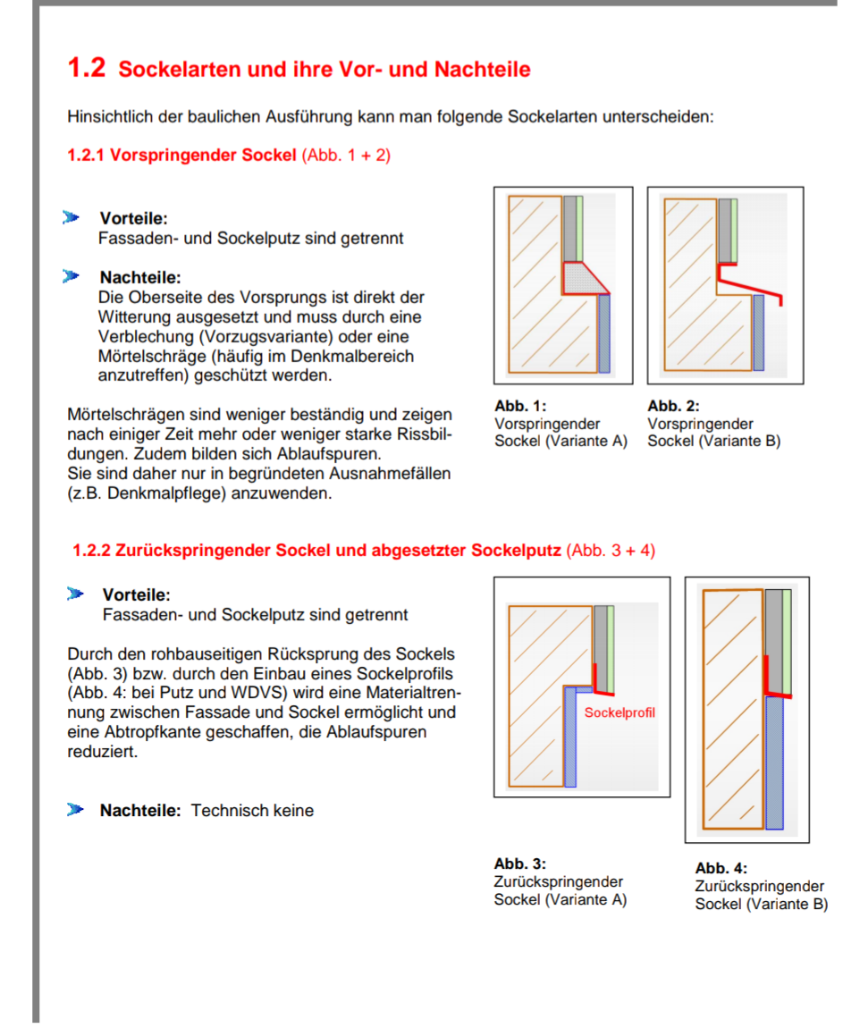

    Um es wirklich dauerhaft und ohne Schmutzläufer vom Regenwasser auf dem Sockel zu haben, brauchst Du eigentlich ein Gesimsblech.
  7. SIL
    10.880
    4.220

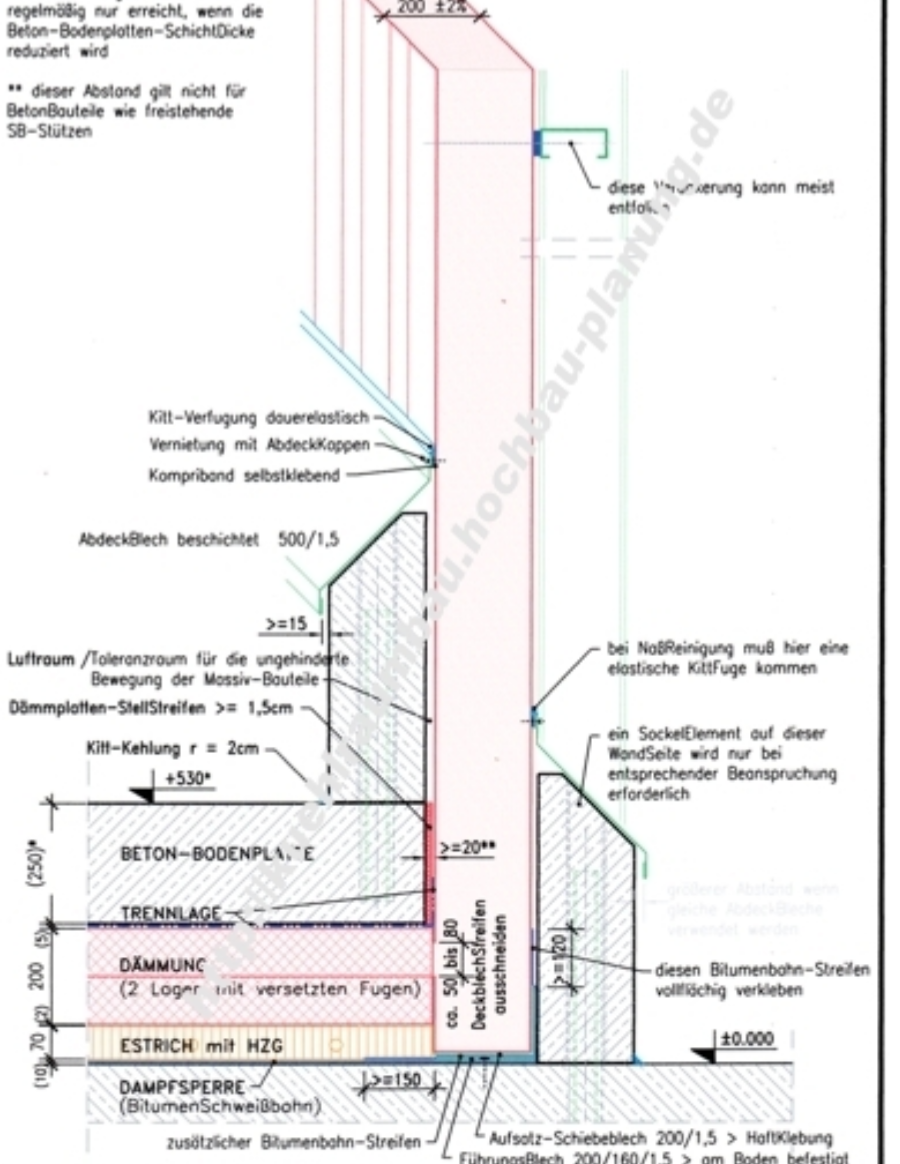

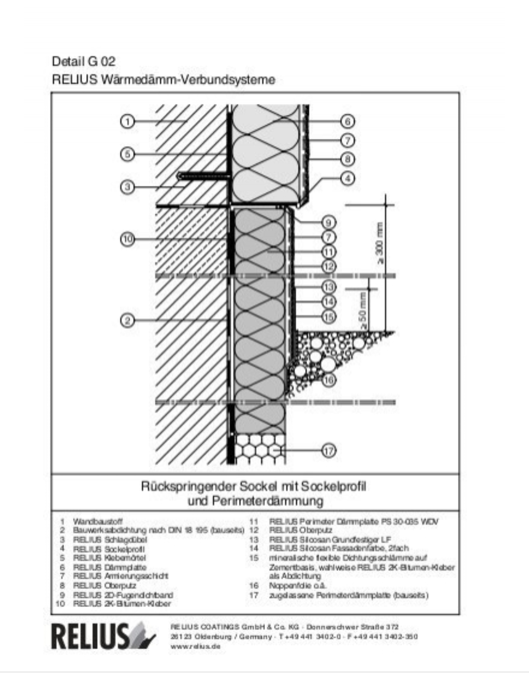

    Bild 1 wäre Regel Ausführung denn eigentlich sollten vorstehende oder ausladende Elemente in der Fassade bzw im WDVS vermieden werden Bild 2 verschiedene Varianten Bild 3 eine Kombinationslösung für belasteten Bereich der ja bei Ihnen nicht auftritt.
  8. #8 Fabian Weber, 25.08.2018
    16.576
    6.616
    Hier noch mehr Beispiele

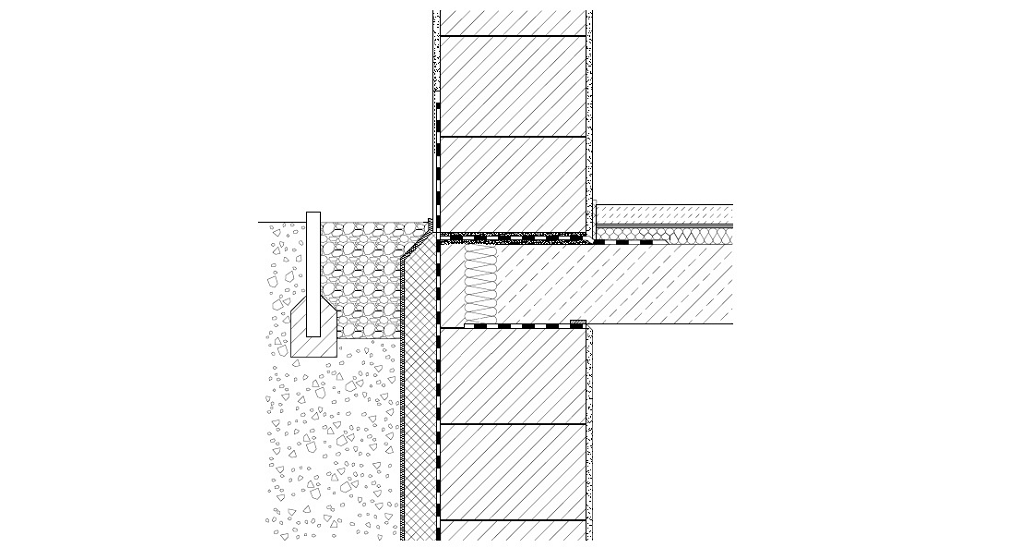

    Hab allerdings noch eine Frage, ist es möglich den "Sockel" unter der Erde zu haben? Beispiel im Anhang, Bild1. Kellerdecke_Sockel_1016x560-format1016x560cropped.png
    Heißt die Dämmung wird "angeschrägt" bis auf die Dicke der Fassadendämmung und die Schräge befindet sich unter der Erde und wird da z.B. mit einem Blech versehen?
    Hintergrund: Wir müssen 15m ausschachten und Dämmen und davon werden hinterher 10m gepflastert. Momentan schließt die Terrasse ca. mit der Unterkante der WDVS ab (siehe Anhang).
    Würden wir jetzt den Sockel mit Blech über der Erde haben, müsste unsere Terrasse noch mal tiefer, wir finden Sie momentan aber schon zu tief und würden lieber ca. 5cm höher kommen.
    Hoffe das war verständlich, ansonsten zeichne ich später mal was ;)
  10. #10 Fabian Weber, 28.08.2018
    16.576
    6.616
    Geht auch, auf das Blech kannst Du verzichten, einfach die Noppenbshn davor.
