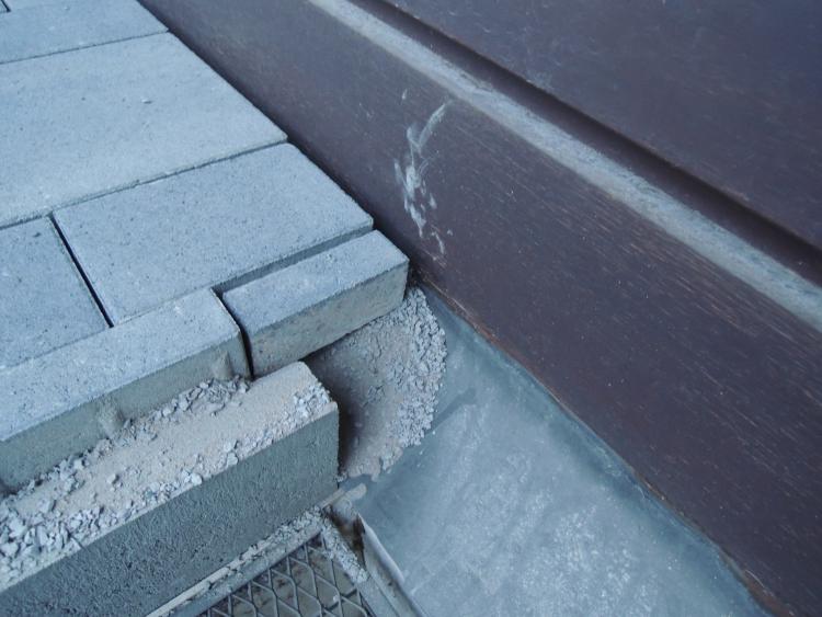

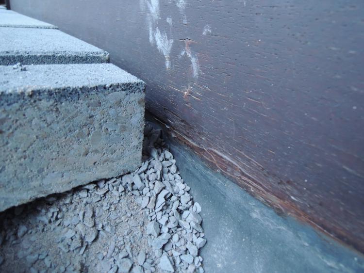

    bei uns wird zur Zeit die Terrasse gepflastert. Dabei mache ich mir Gedanken, ob der Anschluss so in Ordnung ist. der Unternehmer möchte die Fuge mit Epoxidharz ausgießen oder das Holz lackieren und Gruß bis an das Holz des Fenster legen. Ich stelle mir die Frage, wie man es richtig macht.

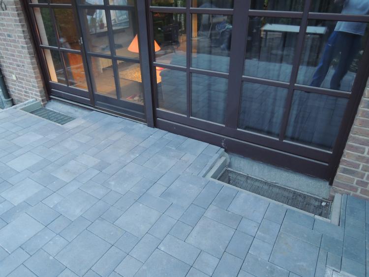

    Der Dachüberstand ist in ca. 2,50 min Höhe bis einen Meter vor das Fenster gebaut. Es passiert sehr selten, dass Regen bis ans Fenster kommt. Die Terrasse ist mit leichtem Gefälle ausgeführt. An die Schräge an den Lichtschächten wird noch Beton gegossen, damit ein Gitter daraufgelegt werden kann.
    Ich mache mir Gedanken über den Bereich in der Mitte des gesamten Fensters. Womit kann man die Unterkante des Holzfensters bis zur Oberkante des Pflastersteine abdichten?

    Holz gehört nicht ins Erdreich. Formal hast du nun genau das erzielt.
    Der Regen von oben ist ein Punkt, die Feuchtigkeit von unten ein anderer.
    Nun soll die Lücke noch mit Epoxy verschlossen werden, damit die Feuchte von unten auch ganz sicher im Holz "wirken" kann.
    Aus meiner Sicht:
    jeder Ratschlag den man hier noch geben kann, wird nur darauf abzielen können ob das Fenster nun früher oder später vermodert.
    Das man damit die Konstruktion nachhaltig schädigt ist schon mal sicher.
    Ich hoffe du hast kein Holzhaus. Bei einem massiven Haus gehen wenigstens "nur" die Fenster kaputt, die man so auch nicht mehr vernünftig austauschen kann.
    Bei einem Holzhaus vermodert dir evtl. das ganze Haus.

    Im Falle, dass die Fenster ausgetauscht werden müssten, könnte man die 2m Pflaster wieder aufnehmen.
    Noch ist zwischen Holz und Pflaster kein Split eingefüllt. Es kann also dort noch alles abtrocknen, oder? Was könnte ich denn in die Fuge packen, damit sich dort kein Dreck sammelt?

    Du kannst da jetzt eigentlich nicht mehr viel machen. Das hätte mMn einfach alles tiefer gehört.

    ich gehe das ein bisserl weiter als simon.
    Ich würde das vom Pflasterleger alles ausbauen lassen, da er gegen fundamentale Planungsrichtlinien verstösst.
    Heute Pflastern im sicheren Wissen die Fenster zu ruinieren wäre nicht meins.

    Das Stückwerk mit den Lichtschächten sieht doch eh zum ... aus.
    Ein Gitterroststeifen über die komplette Fensterbreite könnte das optisch etwas aufräumen und technisch zu einer vernünftigen Lösung führen.

    Gitterrost kannst du auch nur zweiseitig auflegen

    Ich möchte in die Aussparungen Barfußroste einlegen, durch die man nicht so gut hindurchblicken kann. Meines Wissens nach, werden sind die Seiten mit den Tragstäben auf Fensterseite und Pflaster Seite aufgelegt. Auf die Fensterseite soll dafür noch die Auflage gegossen werden.

    Nein. Ich bin mir dessen bewusst, dass es Murks ist bis direkt ans Holz des Fensters zu pflastern. Ich denke nun über deine Idee nach, einen Streifen Gitterrost über die gesamte Breite zu legen. Bedenken habe ich bezüglich der Haltbarkeit der auf die Schräge gegossenen Auflage. Und ich bin mir unsicher, ob Barfußroste die richtigen dafür sind. Zumal diese ja speziell dafür angefertigt werden müssen und auch nicht ganz billig sind. Billiger als ein neues Fenster sind sie aber wohl allemal...

    Das Ganze ist ein Planungsfehler, das auch durch viele Ratschläge nicht geheilt wird.

    Ich habe dem Unternehmer gesagt, dass ich gerne keine Stufe mehr haben möchte. Er hat gesagt, dass das so geht.
    Um das neu zu machen, müssten 20 qm inkl. Einfassung aus Granit neu gemacht werden. 4 Blockstufen, die auf eine sich seitlich neben dem Haus befindende Terrasse führen, passen dann auch nicht mehr von der Höhe her.

    Also teurer als das Fenster . Dann lass es halt so und hoffe .
