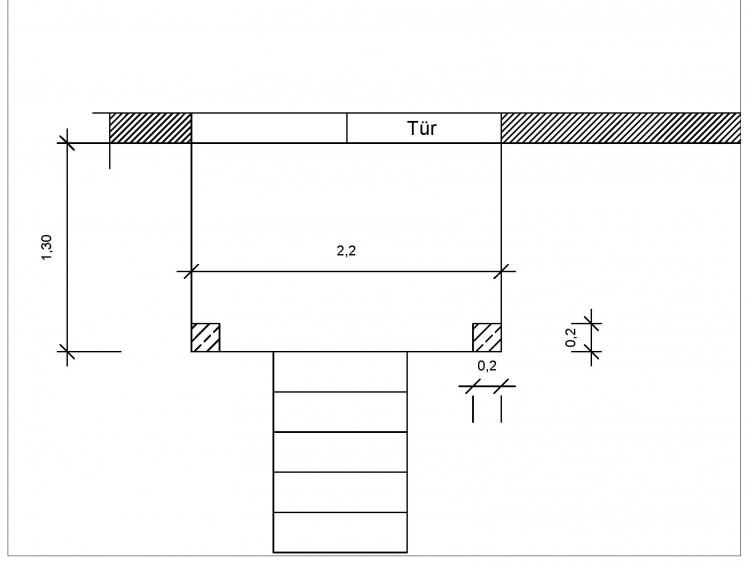

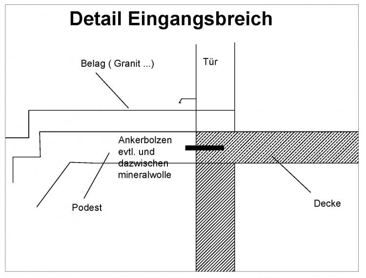

    Hallo liebe Forumsgemeinde,
    habe folgendes Problem bei dem ich nicht weiterkomme. Baue gerade meine Eingangstreppe ( soll alles Ortbeton werden ) und weis nicht recht wie ich das Podest am Eingang verankern soll. Wenn ich das Haus neu gebaut hätte, hätte ich in der Decke über Keller an der Stelle vom Eingangspodest einen Isokorb eingebaut und das Problem wäre nicht da , jetzt muss ich jedoch irgendwie an die Bodenplatte ankern und das ganze gleichzeitg elastisch bzw. thermisch trennen ?! Hat jemand einen Vorschlag ?
    Skizze ist angefügt
    Gruß Alfred

    Es gibt auch den Isokorb R für nachträglich ... allerdings sowas immer mit Absegnung durch den Statiker.

    Noch jemand eine Idee??? Statiker kenne ich leider keinen Persönlich der mir da einen Rat geben könnte. Isokorb müsste mit Hilti Hit eingeklebt werden wo ich mich mit wiederum nicht so auskenne. Vielleicht zum Podest noch , das soll L/B 2,20m x 1,30m (18cm dick) werden.
    Evtl mit Konsolen arbeiten unter dem Podest?

    Wiegt dann ca. 1 Tonne, drückt auf 1,3m gegen das Haus oder muss sonstwie abgefangen werden. Ich würde hier nichts ohne Statiker machen!

    Du mußt den Statiker auch nicht vorab persönlich kennen.
    Es genügt, ihm den entsprechenden Auftrag zu erteilen.
    Kann man das Ding nicht völlig getrennt von der Platte davorstellen (also mit eigenem Fundament auch hausseitig)?

    Anbei mein Vorschlag mit 2 Stützen am Podestanfang links und rechts jeweils auf 50/50/50cm Fundamenten.
  7. #7 Gast036816, 22.11.2013
    lass die podestplatte zur hauswand auskragen und die lastabragung erfolgt über vorderkante platte (deine fundamentlen) und vorderkante laufplatte. die stirnseite der laufplatte kann zur hauswand hin gedämmt werden. geht nicht ohne statiker.

    das mit dem Gebastel kam mir auch in den Sinn. Julius hat es bereits angesprochen, warum nicht als eigenes Bauteil losgelöst vom Gebäude erstellen? Und die Treppe nur halbe Breite des Podestes? Kommt da ein Geländer als Absturzsicherung hin? Sieht in meinen Augen bescheiden aus, als Ganzes. Und ich bin nur Bauingenieur, was ein Architekt dazu meint, weis ich nicht.
