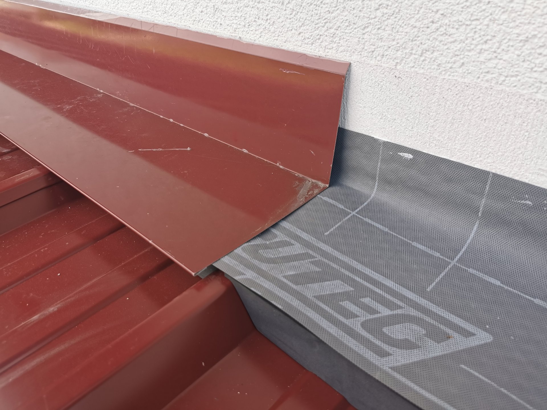

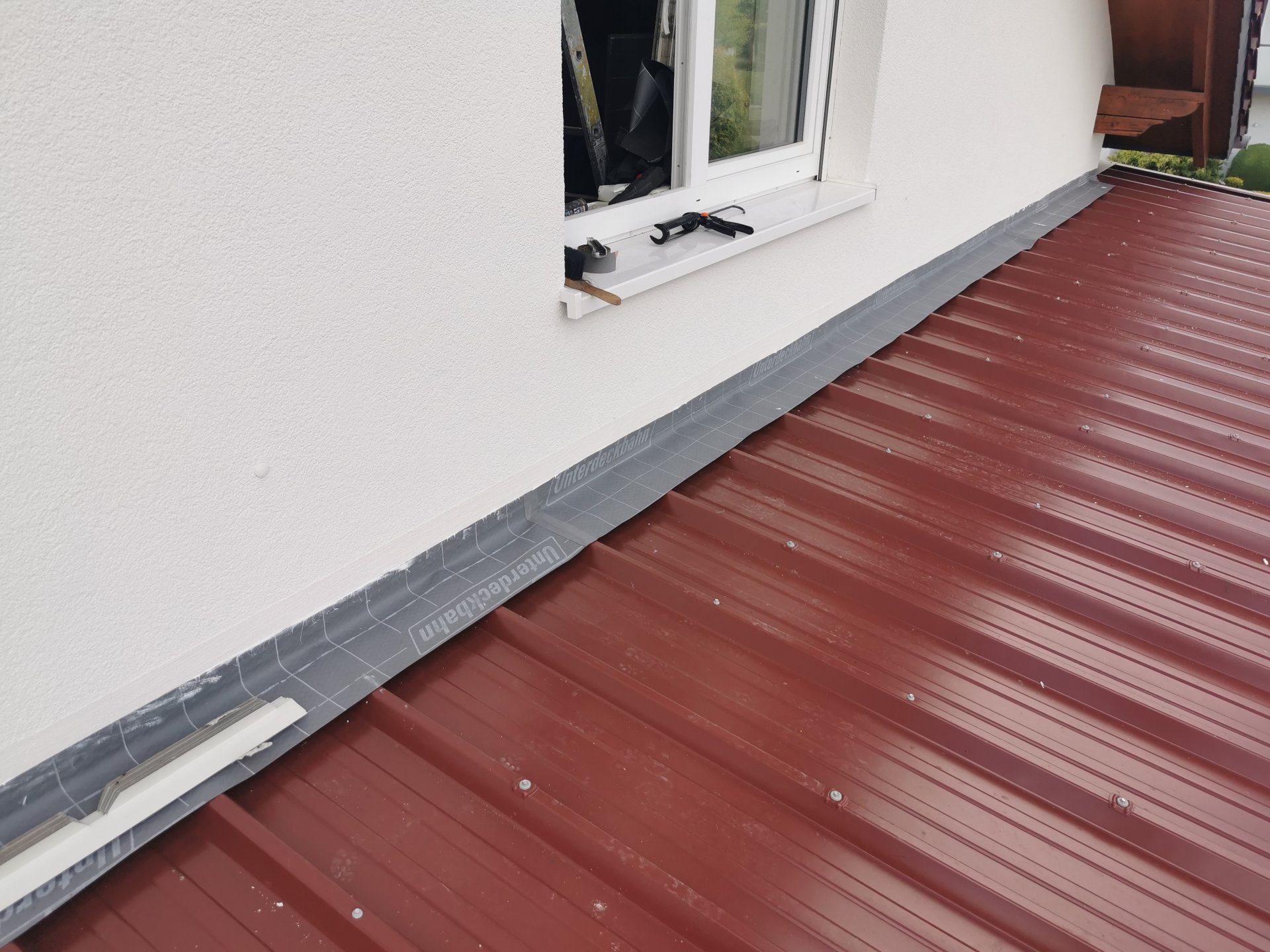

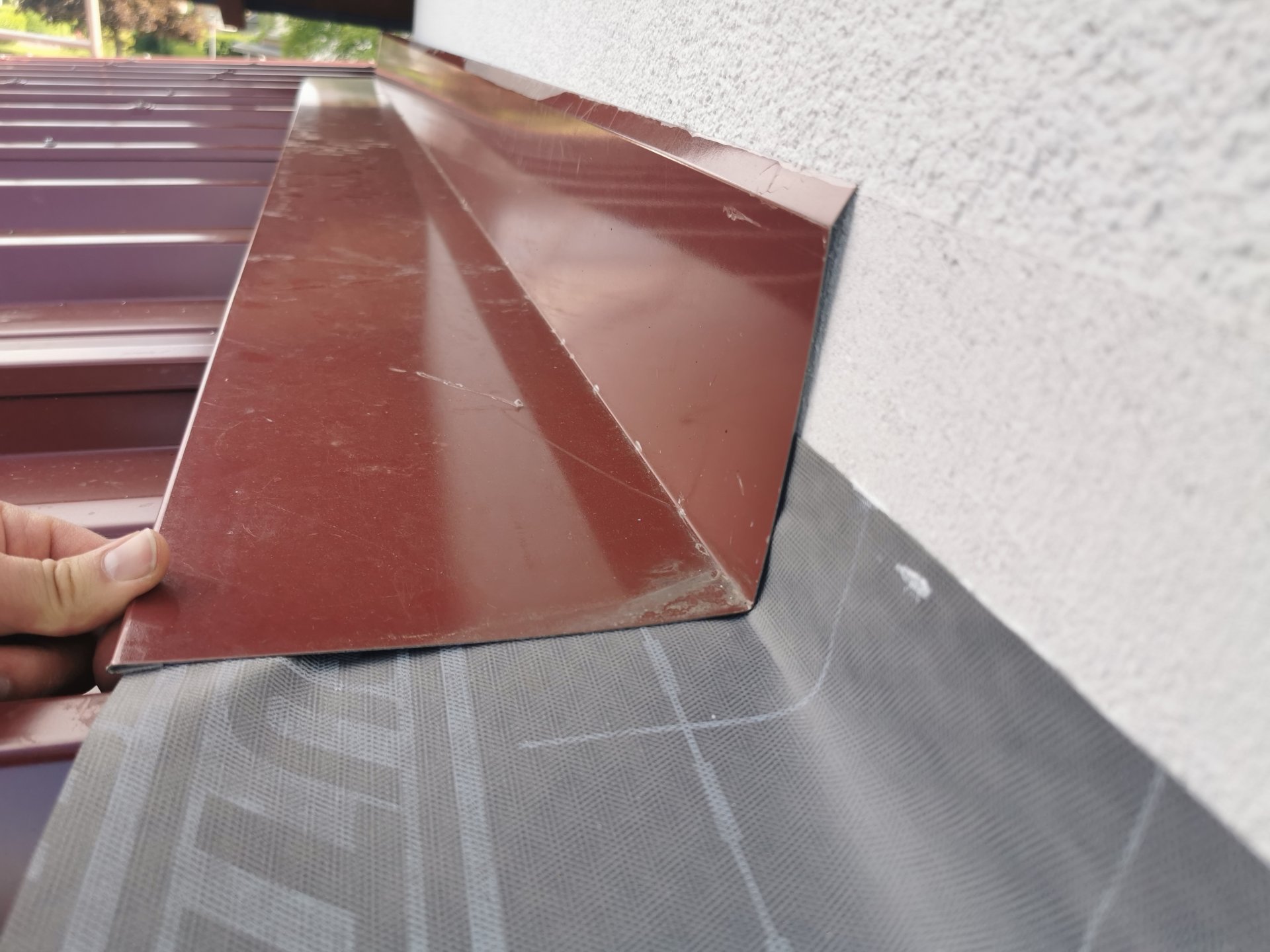

    ich habe eine Situation, die zwar nach Standard aussieht, aber doch etwas verschobene Anforderungen hat.

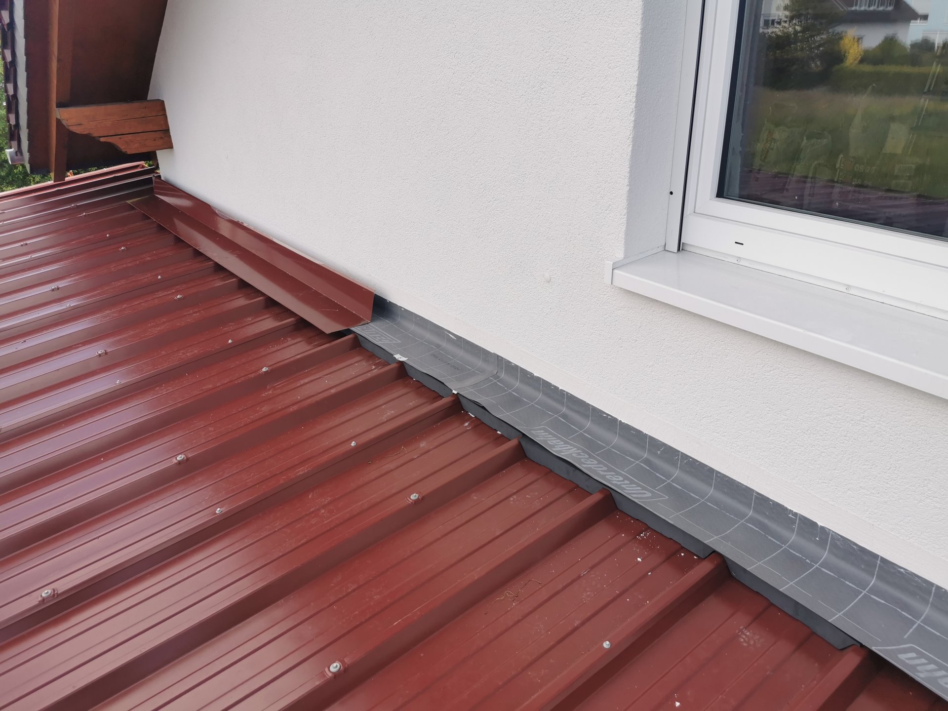

    Das Garagendach stößt gegen die Giebelwand des Wohnhauses und soll dort Regendicht angeschlossen werden - soweit nicht ungewöhnlich.
    Die ganze Situation ist auch recht wettergeschützt auf der Ostseite und das Haus hat einen Dachüberstand. Es kommt nur selten Regen dort hin. Nach vier Monaten jetzt zum ersten mal.
    Die Hauswand ist gedämmt, an dieser Stelle ist Perimeter EPS eingebaut.
    Ich habe auf dem Außenputz erstmal einen Glattstrich mit Armierungsmörtel gemacht.

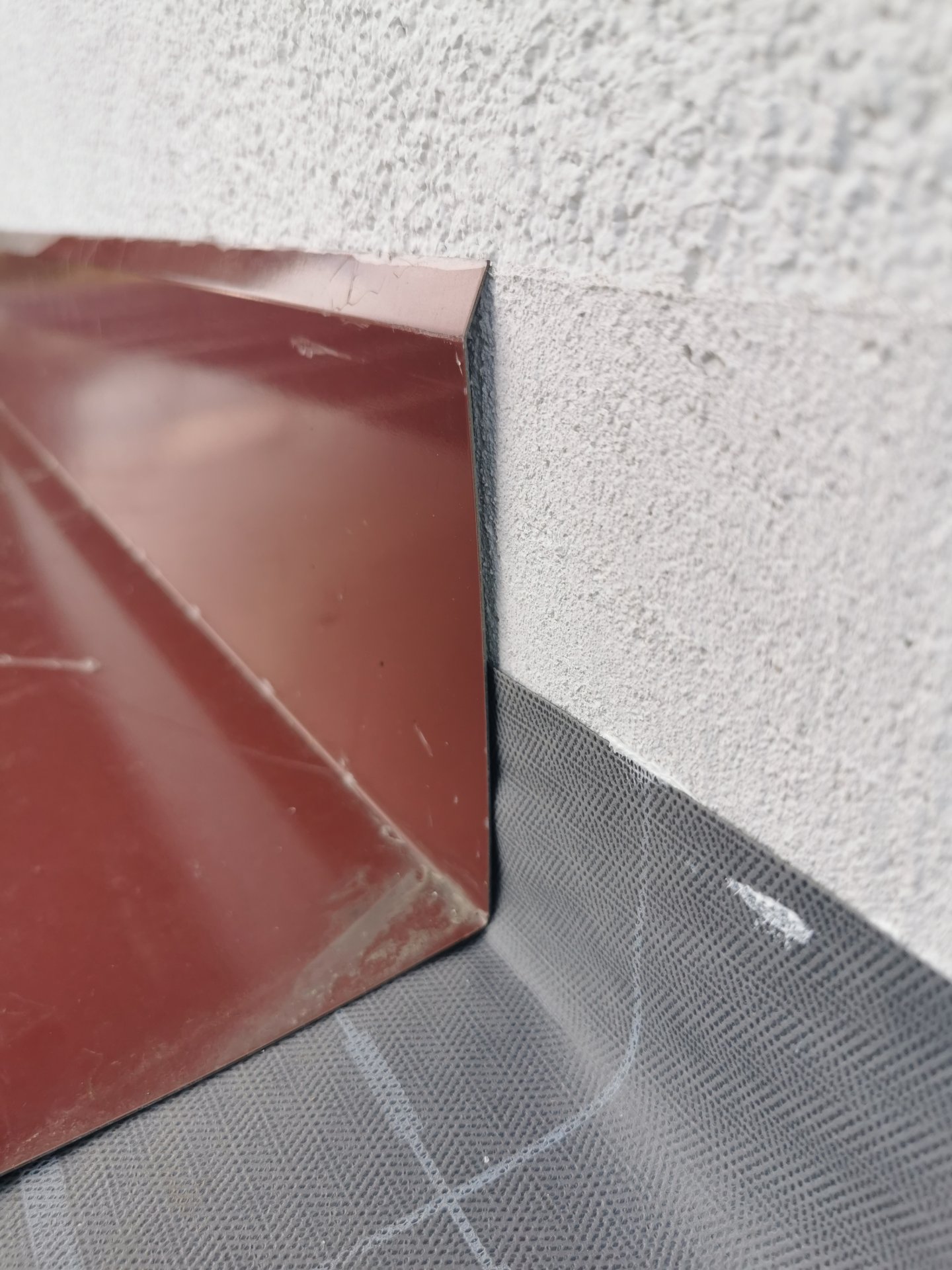

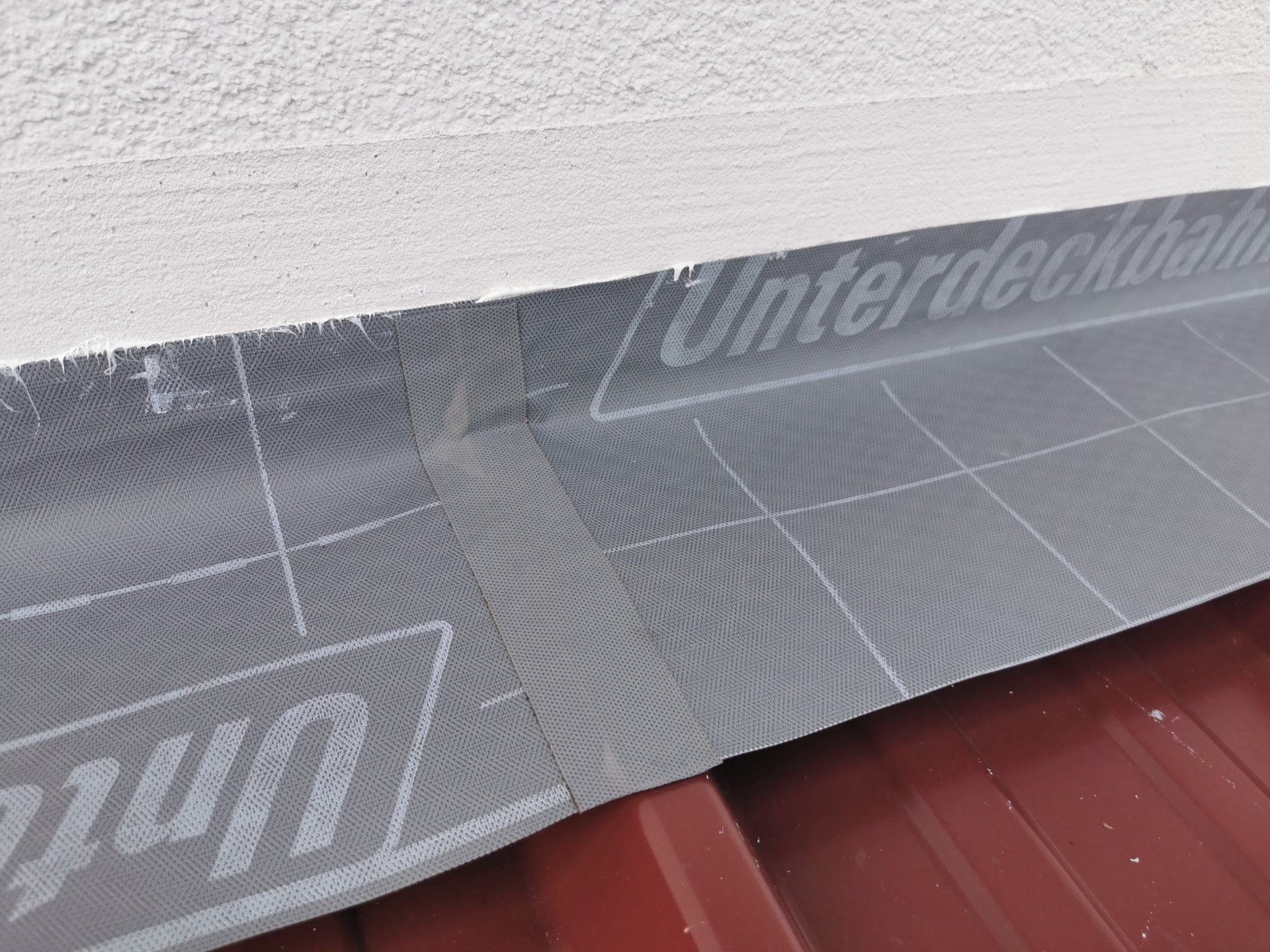

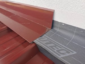

    Dann habe ich einen Streifen Unterdeckbahn mit zwei horizontal durchgehenden Klebstoffraupen an die Wand geklebt. Jetzt soll noch ein Winkelblech drüber. Das Blech kann ich in die Trapezbleche verschrauben, aber ich möchte es nicht in die Wand schrauben, wie man es normalerweise wohl macht. Ich will nicht riskieren, dass mir Wasser ins WDVS eindringt. Dann riskiere ich lieber, dass mir Wasser in die Garage eindringt, da richten ein paar Tropfen keinen Schaden an.

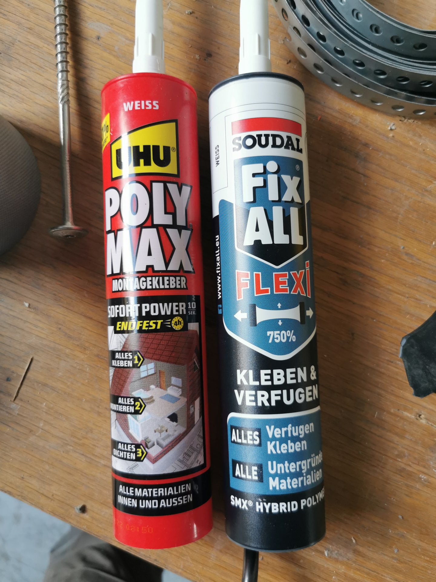

    Wie würdet ihr das jetzt machen? Kompriband oder Klebe-Dichtstoff? oder beides?
    Das Kompriband wird durch die fehlende Verschraubung in die Wand wahrscheinlich zu wenig Vorspannung bekommen. Ich könnte ganz oben ein Kompriband kleben und darunter noch mal kleben und bis zur Aushärtung des Klebstoffs irgendwie von außen anpressen/abstützen.
    Liegt das Winkelblech überhaupt richtig herum oder kommt diese 15° Abkantung nach unten? was hat die überhaupt für einen Sinn?

    Ich würde es direkt befestigen, aber da du es nicht möchtest, dann mach die Kombi Dichtkleber und Kompriband. Viel hilft viel ;-)
    Kompriband auf die Innenseite des Bleches, wo die 15° Kantung ist und von oben mit Dichtkleber abdichten. Sollte das alles nicht funktionieren, dann kannst du immer noch direkt mit Schrauben befestigen.
    Die 15° Kantung hat die Aufgabe das Blech auszusteifen und damit der obere Rand schön an der Wand anliegt. Ein flaches Blech würde wellig an der Wand anliegen.

    Das Kompriband wird wahrscheinlich, das Blech von der Wand drücken, wenn es sich ausdehnt.
