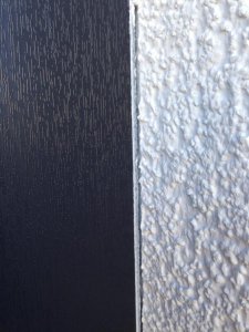

    Vor einiger Zeit ist mir aufgefallen das der Übergang zwischen Haustür und Putz "falsch" aussieht - siehe Bild. Wir wohnen zwar schon über ein Jahr hier, aber bewusst ist mir diese Stelle noch nie aufgefallen. Auch unser "Bauherrenberater" hat diese Stelle nicht angemängelt - zumindest steht nichts im Abnahmeprotokoll.
    Es ist dort ein kleiner Spalt und ich hab die Befürchtung das dort Feuchtigkeit eindringen kann - im besten Fall leidet der Putz - im schlechtesten der Holzständer dahinter.
    Nun meine Fragen:
    - wie schlimm ist es wirklich?
    - wie kann das Problem behoben werden?
    - wie argumentiere ich gegenüber dem Haushersteller, damit er das Problem behebt?
    Vielen Dank für konstruktive Hilfe!

    ...nehmen wir mal an:
    das Bild stellt den Übergang zwischen der folierten Kunststoffhaustür und einem WDV System dar.
    Der "Spalt" ist dann wohl der Übergang WDVS - dauerelastische Versiegelung und Haustür.
    Eine Apu-Leiste oder Putzabschlussschiene wäre m.E. nicht schlecht Stichwort-> thermische Längenänderung der Bauteile / bzw. Bewegung der Haustüranlage.
    Für den "Bauherrenberater" war dies sicherlich bei Abnahme noch nicht sichtbar.
    LP

    ...falls APU-Leiste nicht vorhanden, heißt das Zauberwort wohl: schlagregensicherer Anschluss des WDVS an andere Bauteile
    Fugendichtband verbaut?---Fragen über Fragen...

    dein problem ist nun wohl eher die beweisumkehr nach abnahme, soll heißen du mußt deinem AN nachweisen das er einen Mangel produziert hat. Von hier, mit nur einem Foto, ist dies doch gerade schwierig....
