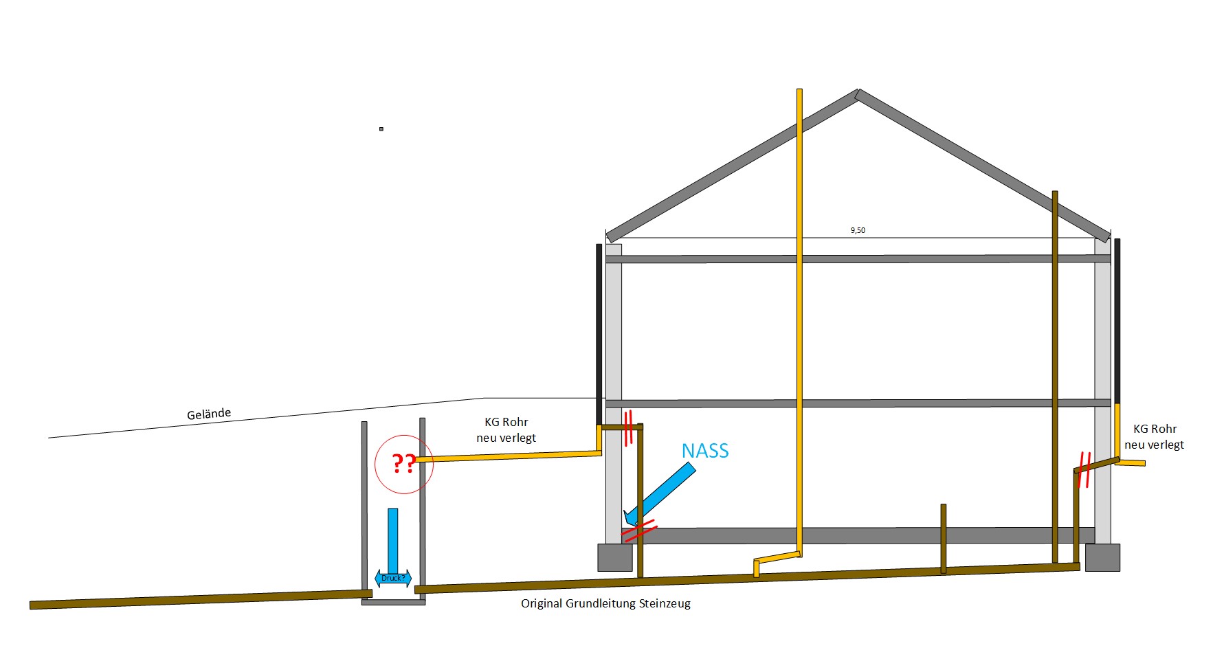

    Hi zusammen,
    wir haben einen alten, eigentlich sanierten Bugalow aus den 60ern erworben und sind jetzt doch auf nasse Ecken gestoßen, und es kommt dort, wo die Abwasserleitungen unter dem Estrich liegen, Feuchtigkeit zwischen Bodenplatte und Estrich nach oben. Eine erste Kamerafahrt hat wegen enger Winkel nicht viel ergeben und wir werden jetzt den überbauten Übergabeschacht aufmachen, um mit einer weiteren Fahrt von unten daran zu kommen.
    Was sich aber schon gezeigt hat - die Vorbesitzer haben vor zwei Jahren die Regenrohre hinter dem Haus verlegen lassen. Bis dahin gingen sie ins Haus und von dort an die Grundleitung. Nun werden sie weit oberhalb der Grundleitung einfach offen in den Schacht geführt. Mich wundert das etwas, denn durch das senkrechte Fallen des Wassers wird ja auch Wasserdruck in alle Richtungen, also auch Richtung Haus erzeugt.
    Ist das Sachgemäß? Müsste die Regenleitung nicht an die Grundleitung angeschlossen werden, mit den entsprechenden Winkeln damit alles Richtung Kanal fliesst?
    Danke!

    Das frei abstürzende erzeugt höchstens Spritzer an der Schachtwandung aber keinen Rückstau in der vom Haus kommenden Leitung. Dafür müsste der Schacht einstauen.
    Grundsätzlich ist es vernünftig, das Regenwasser erst außerhalb des Hauses anzuschließen. So besteht die Möglichkeit, in die Hausinstallation eine Rückstausicherung einzubauen, was mutmaßlich auch der Grund für die Umverlegung der Regenwasserableitung gewesen sein dürfte.
