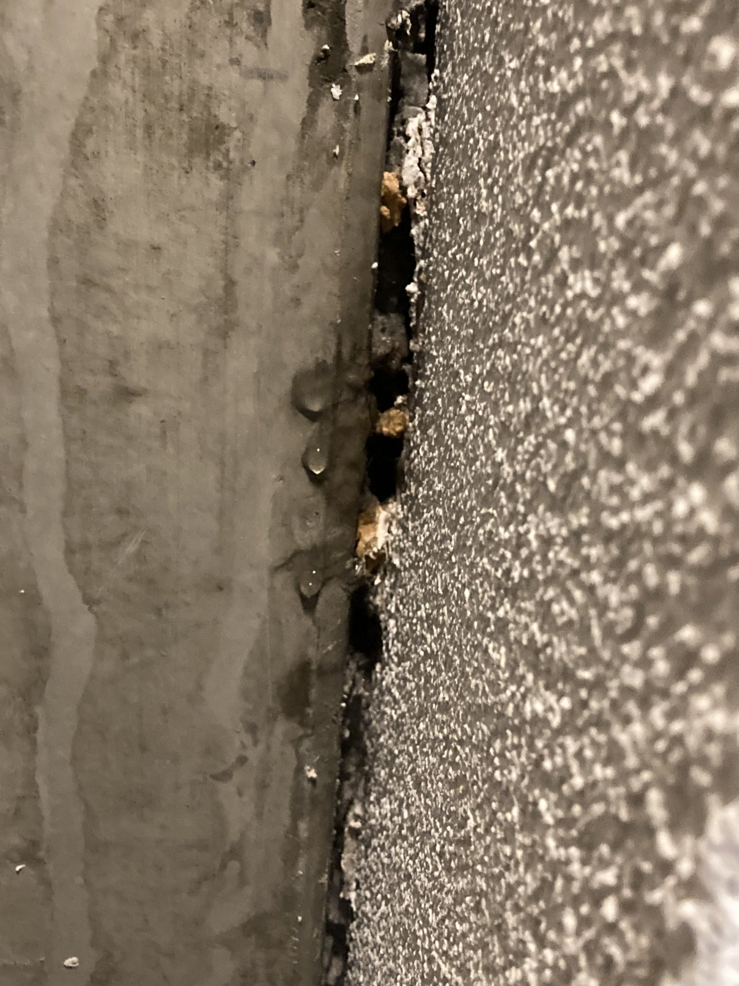

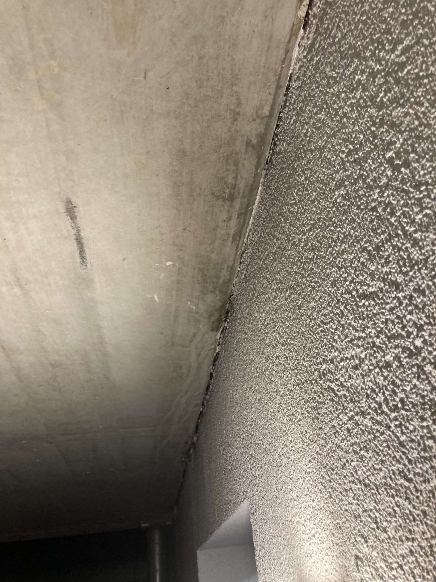

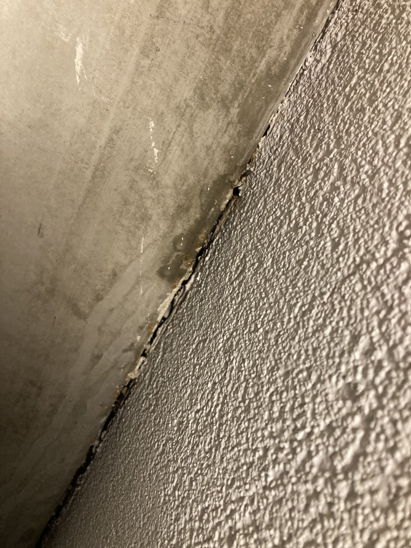

    Hallo Leute,
    ich habe folgende Frage an euch:
    Wir sind November 2020 in ein neu gebautes Reihenhaus (Doppelhaushälfte) gezogen. Beim Haus gibt es eigentlich kaum Mängel.
    Nun haben wir aber das Problem, dass es zwischen Fertigbetonelement des Carports und der Fassade oberhalb der Eingangstür heruntertropft. Das Dach des Carports ist begrünt und es wurde die schwarze Folie entlang der Hausfassade nach oben gezogen. Uns wurde von der Baufirma und der Genossenschaft mitgeteilt, dass es sich hier um Kondenswasser handelt und dies normal sei. Es kann die ersten beiden Jahre tropfen.
    Für mich ist dies aber keine befriedigende Antwort, denn es tropft lediglich bei den Häusern, bei welchen die Eingangstüre westseitig ist, sprich wetterseitig. Die anderen Doppelhaushälften, welche ostseitig den Eingang haben, haben das Problem nicht.
    Bitte um kurze Rückmeldung, was ihr davon hält bzw. ob es diesbzgl. eine einfache, selbst herzustellende Lösung gibt. Danke.

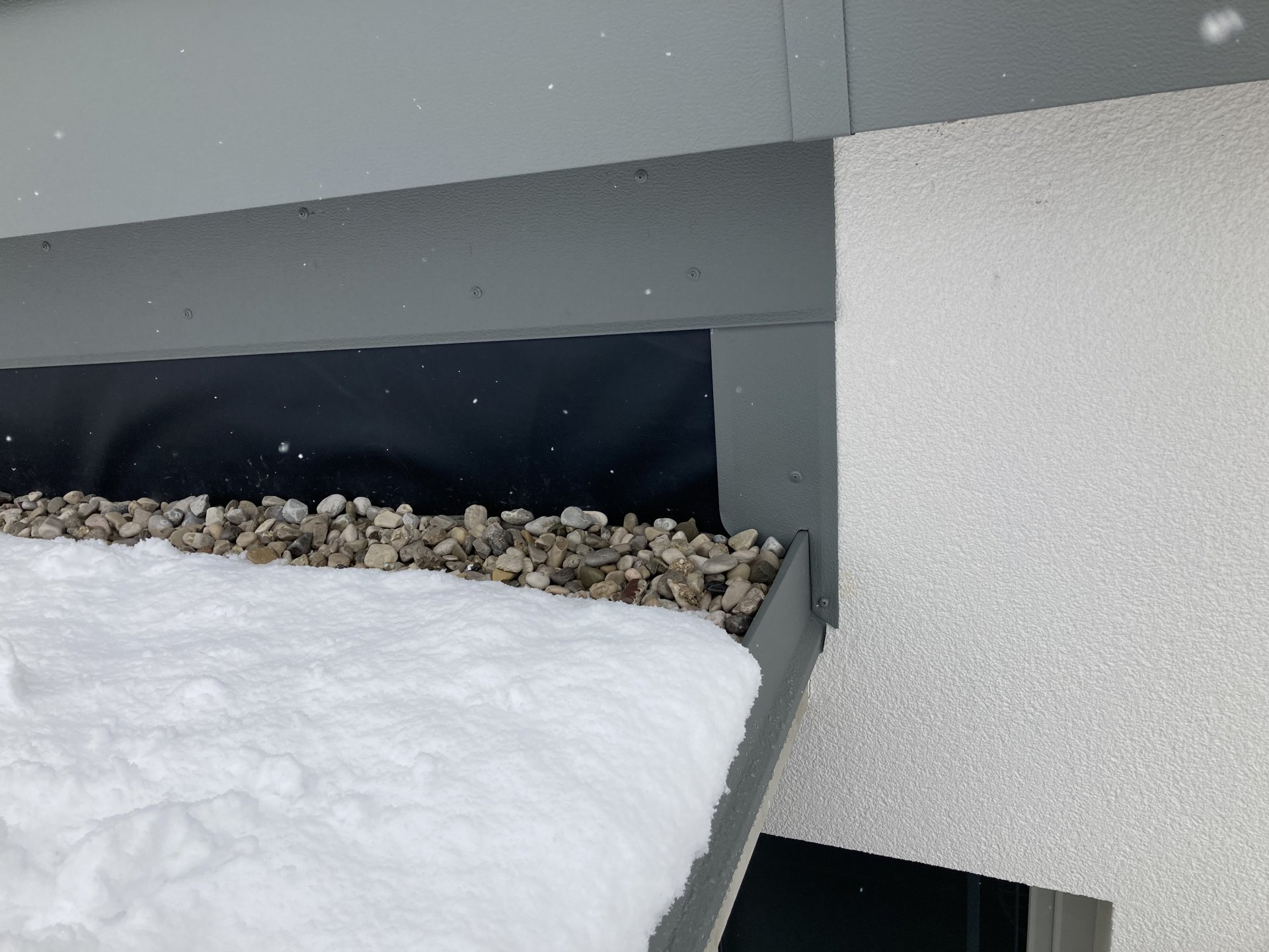

    Irgendwie zweifle ich an der Theorie mit dem Kondenswasser, aber ich lasse sie mal kurz gelten. Dann fragt sich aber wieso das im dritten Jahr plötzlich besser wird?
    Ein Foto von oben hast nicht zufällig?

    Ich eben auch.
    anbei ein Foto von oben.

    Das sieht prinzipiell eher vorbildlich aus von der Abdichtung her und jetzt verstehe ich das mit dem Kondensat auch. Diese relativ dünne Abdichtungsbahn kühlt nachts stark aus und dann kondensiert dahinter die Luftfeuchte, das ist plausibel. Dass diese Luftfeuchte überwiegend Baurestfeuchte ist und deshalb nach 1-2 Jahren einfach verschwunden ist kann sein, ich kann es aber nicht wirklich gut einschätzen, es könnte halt auch sein, dass da die gewöhnliche Luftfeuchte für das Kondensat reicht…
    Ich kenne mich mit der rechtlichen Situation in Österreich nicht aus, aber wenn das von der Gewährleistung her noch ein Jahr Zeit hat, dann würde ich mal abwarten, wenn es Baurestfeuchte ist, dann sollte es bald vorbei sein.
    Wegen der Befürchtung mit der „Wetterseite“, ist es da im Sommer nach Gewittern / Schlechtwetterperioden auch naß?
    Das mit der Ausrichtung West/Ost kann auch anders sein. Kuck dir mal die „Verschattung“ an, also Dachvorsprünge, etc… Die Verschattung zieht auch nachts, aber anders herum. Alles was unter freiem Himmel steht kühlt stärker aus, da die IR-Strahlungsbilanz zum freien Himmel hin stark negativ ist (damals im Sommer mitten in der Nacht am Grillplatz, unter dem Dach war’s irgendwie angenehmer…).

    Danke sehr für die rasche Antwort.
    Wenn es stark regnet bleibt es trocken.
    Ich hätte mir gedacht, dass ich mir als Abhilfe in diesem Bereich eine Art Rinne montiere.

    Ja ne, ich bin nicht begeistert. Aber wenn das Kondensat ist und gleichzeitig nicht der Restfeuchte geschuldet, dann wäre das wohl sogar tauglich und auch erstaunlich pragmatisch.
