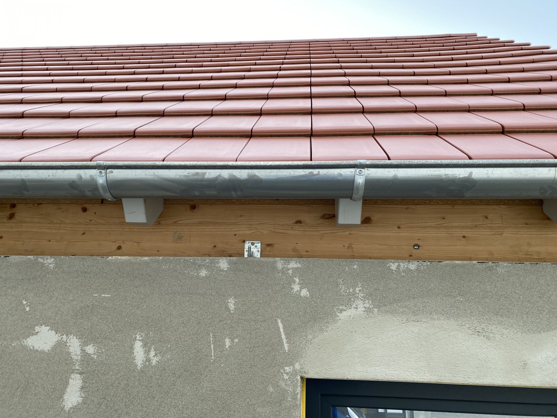

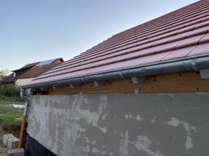

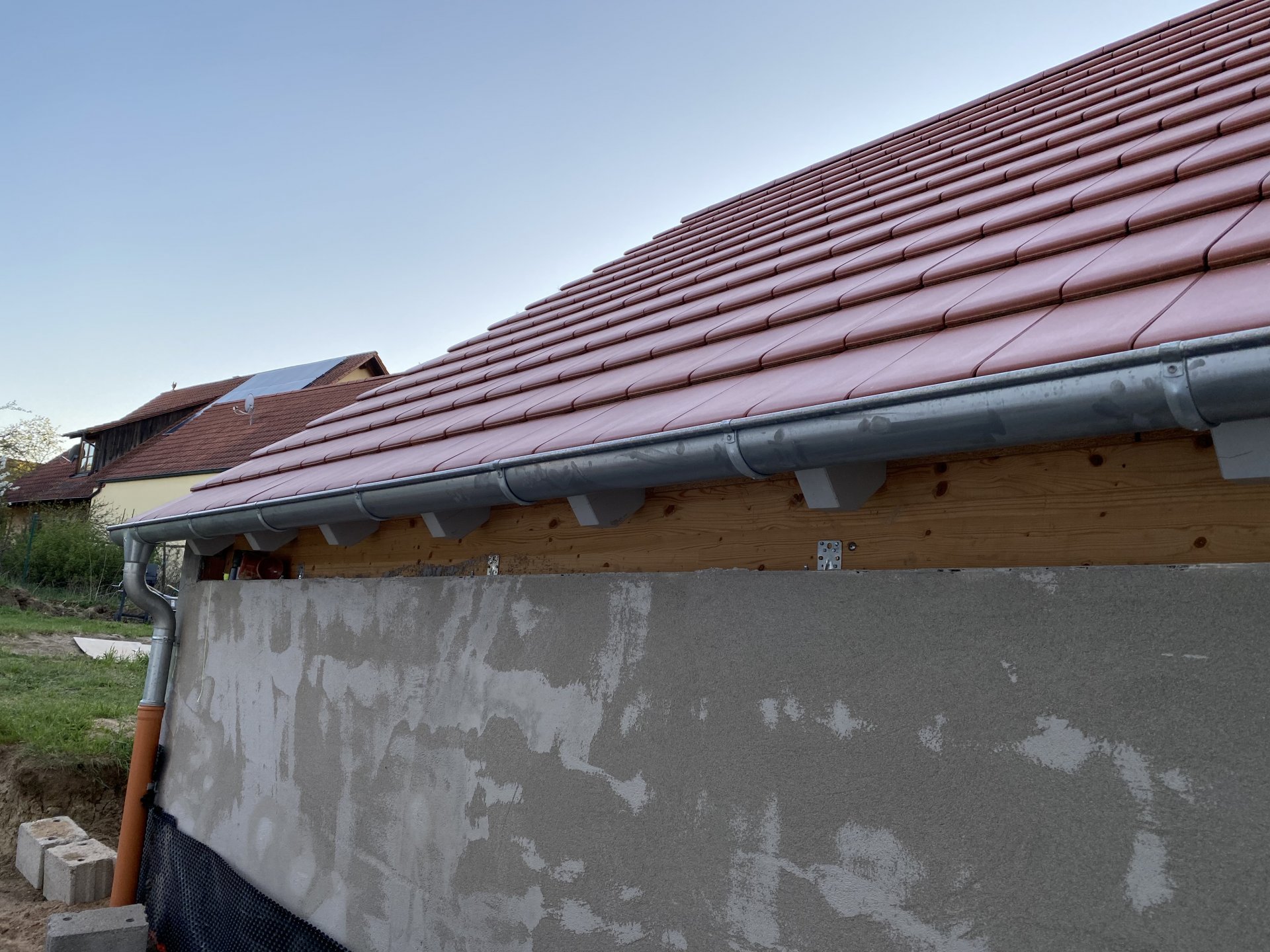

    Hallo!
    Habe eine Garage mit Satteldach. Nun müsste der Anschluss von Mauerwerk/Ringanker zum Satteldach verschlossen werden.
    Die Garage ist nicht gedämmt.
    Nun meine Frage:
    Würdet ihr das das ganze Fachgerecht verschließen ?
    Habe hierzu leider nichts gefunden.
    Gruß Christio

    Styropor auf die Pfette kleben und verputzen.

    Danke für die schnelle Antwort.
    Ich habe mir die Ausführung so vorgestellt:
    XPS verschiedene stärken zum Ausgleich mit Dispersionskleber auf die Pfette.
    XPS mit Gewebe und ggf. sm700 anspachteln
    Oberputz.
    Wäre die Ausführung so im groben ok ? muss dort zusätzlich noch gedübelt werden ?
