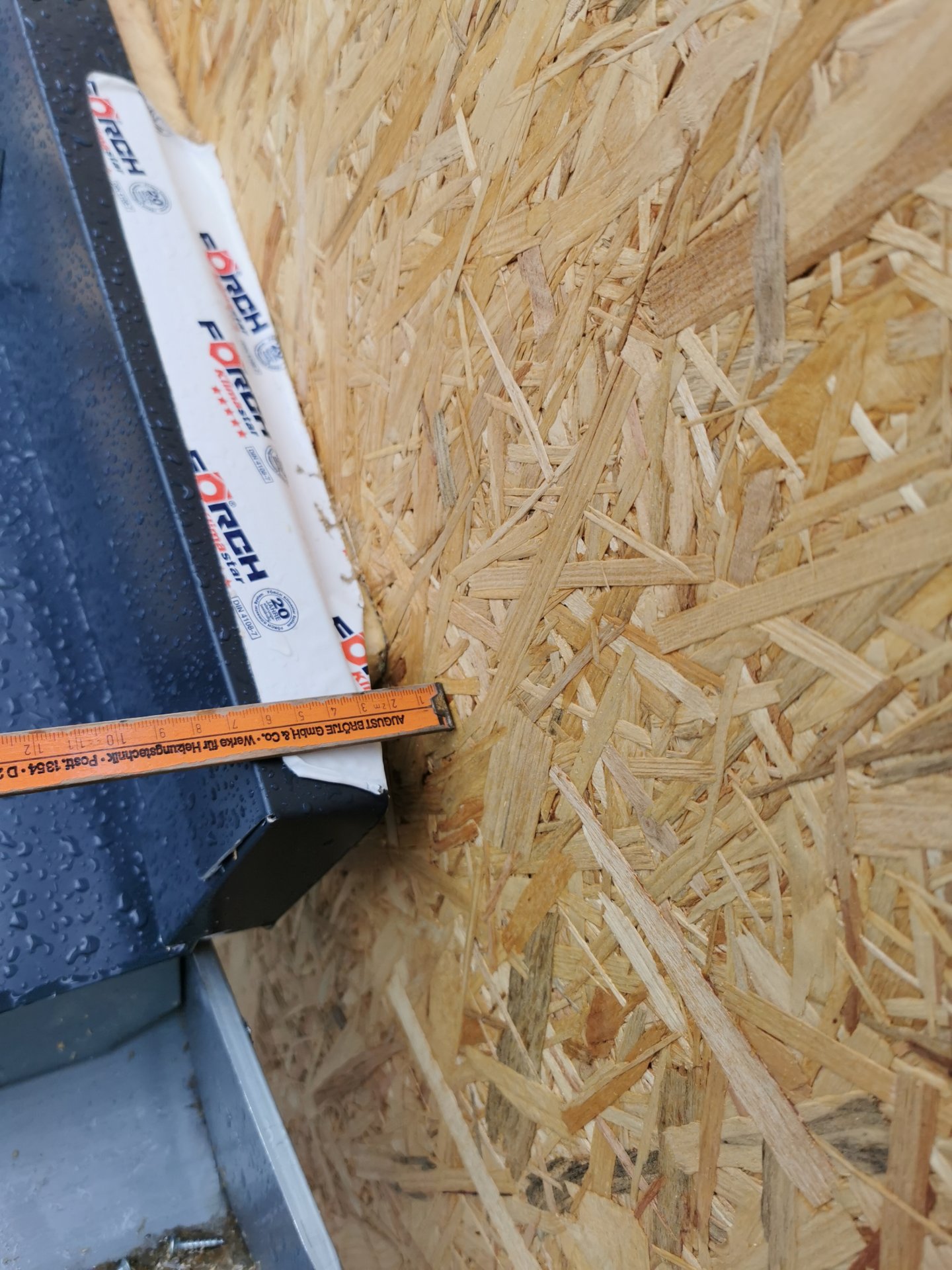

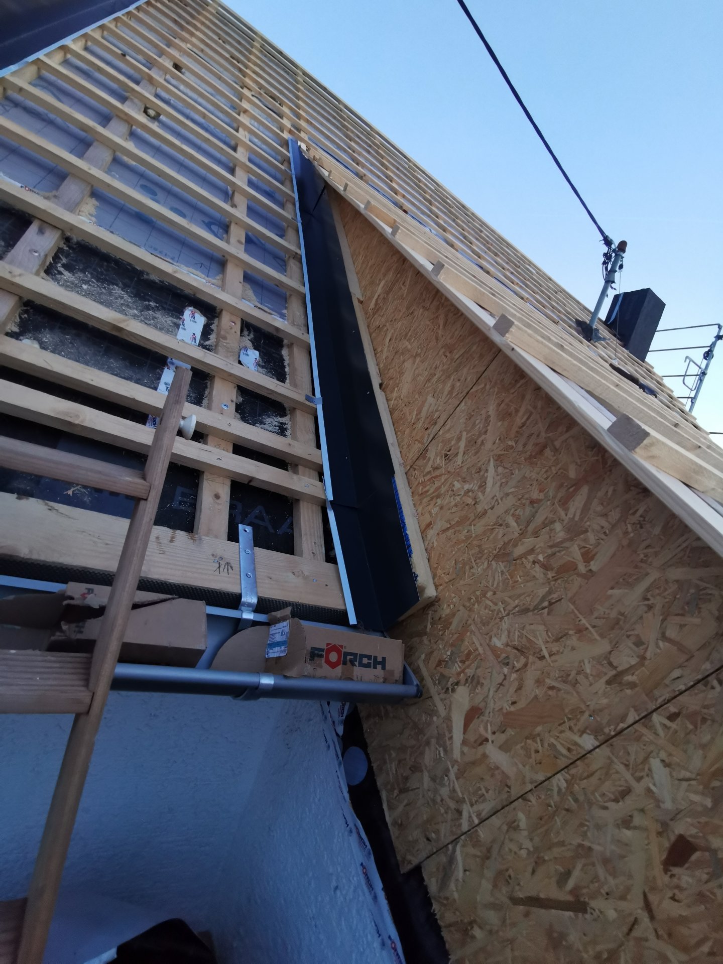

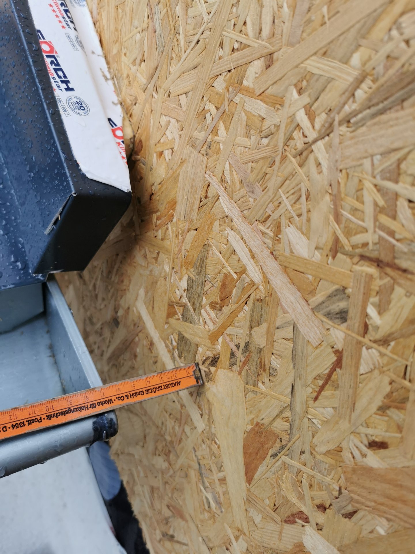

    bei mir geht es zwar um einen Altbau, aber das Dach und die Fassade werden grade "neu gebaut", daher hoffe ich hier richtig zu sein.
    Unser Treppenhaus ist eine Art Anbau, das Dach geht als Schleppgaube in das Hauptdach über.
    Die gezeigte Fassadenseite (auf das OSB) soll im Sommer mit 8 cm Resol gedämmt werden. Die Dachdecker haben ihr Wasserleitblech jetzt an eine 6 cm starke PUR-Dämmung montiert, mit dem Gedanken "dann hängt das WDVS nachher etwas über dem Blech und bildet eine Tropfkante".
    Hat sich erstmal gut angehört, nach Fertigstellung fällt mir aber auf dass nun logischerweise auch die Regenrinne bei ca. 6 cm vor dem OSB endet. War wohl so gedacht dass sie eingeputzt wird --> Murks.
    Wie nun aber dieses Anschlussdetail lösen? Das abgekantete Wasserleitblech weiter raussetzen so dass später das WDVS darauf aufsteht? Abdichtung nach unten mit Kompriband? Birgt das nicht auch die Gefahr dass Wasser unter die Dämmung laufen kann?
    Gibt es Bilder-Beispiele oder Detailzeichnungen für diesen Fall?
    Dem Vorarbeiter fällt nichts besser ein, der Chef schaut es sich heute Abend an.
    Geplant hat es leider keiner, den Dachdecker (große Firma mit guten Namen in der Umgebung) hielt ich bisher für kompetent genug, ich hoffe das fällt mir nicht auf die Füße.
    Bild 1 zeigt den Stand von Donnerstag, noch ohne Kantblech drauf.
    Bei Bild 2 und 3 sieht man dass die Kante vom Tropfblech und die Kante der Regenrinne ca. 7 cm von der Wand entfernt sind.
    Vielen Dank für eure fachkundige Meinungen und Anregungen.
