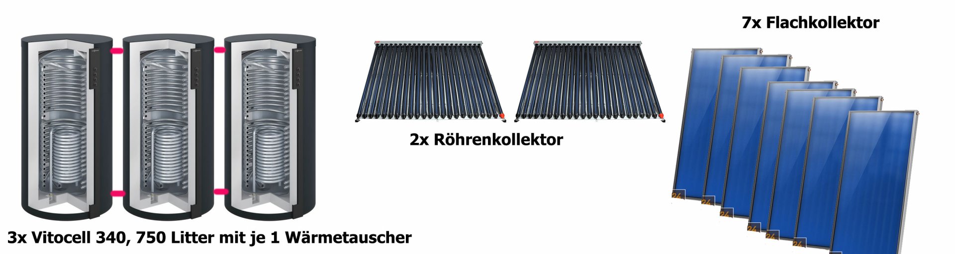

    ich würde bitte gerne Euren Rat zum Anschluss von insgesamt 9 Solarthermie Kollektoren erbitten.
    Ich habe 3 gekoppelte Pufferspeicher vom Typ Vitocell 340 zu je 750 Liter. Jeder speicher hat einen Wärmetauscher am Boden.
    An Kollektoren habe ich insgesamt 9 Stück. Davon 2 stärkere Röhrenkollektoren sowie 7 Flachkollektoren.
    Wie würdet Ihr das Setup anschließen um einen bestmöglichen etrag zu haben? Jeweils 3 Kollektoren an einen Wärmetauscher? Wie wären Eurer Meinung nach die Leitungen optimal zu legen?
    Vielen Dank und viele Grüsse,
    Max

    Hallo Max,
    hast Du die Kollektoren schon angeschlossen?
    Die Wellrohre sind relativ teuer und es lohnt sich nachzudenken und zu rechnen.
