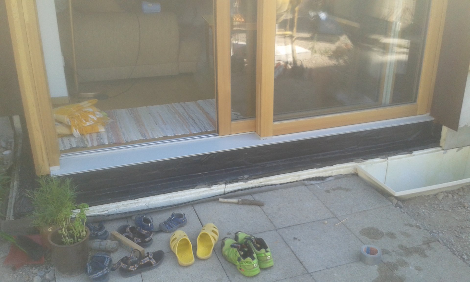

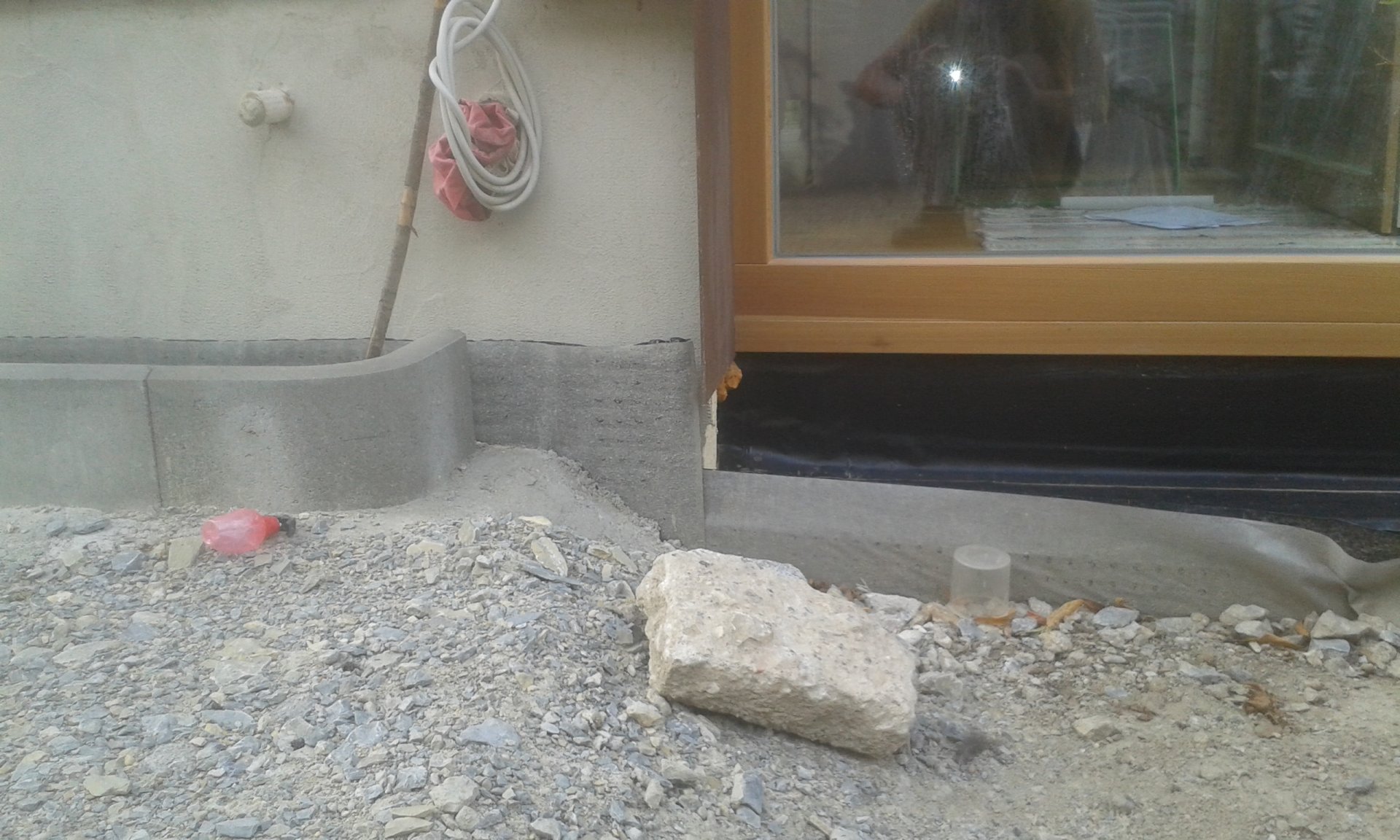

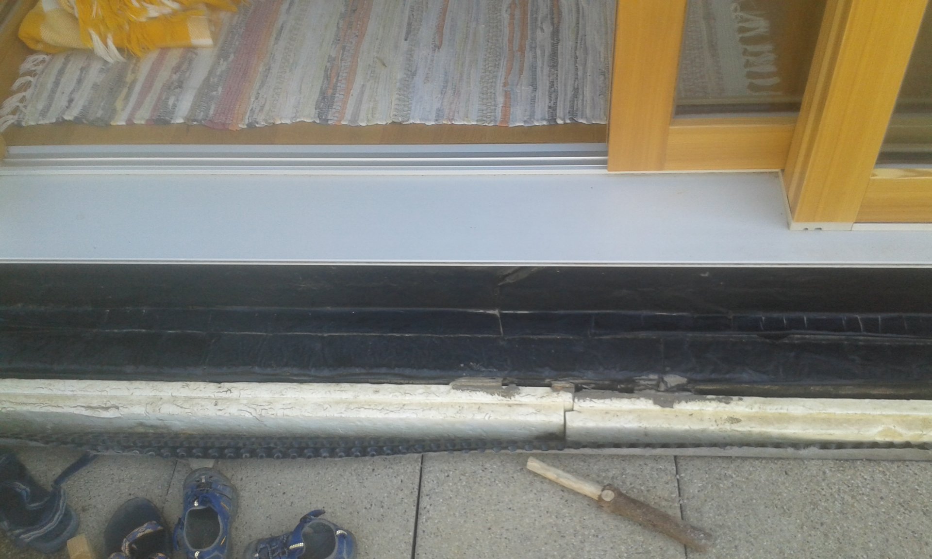

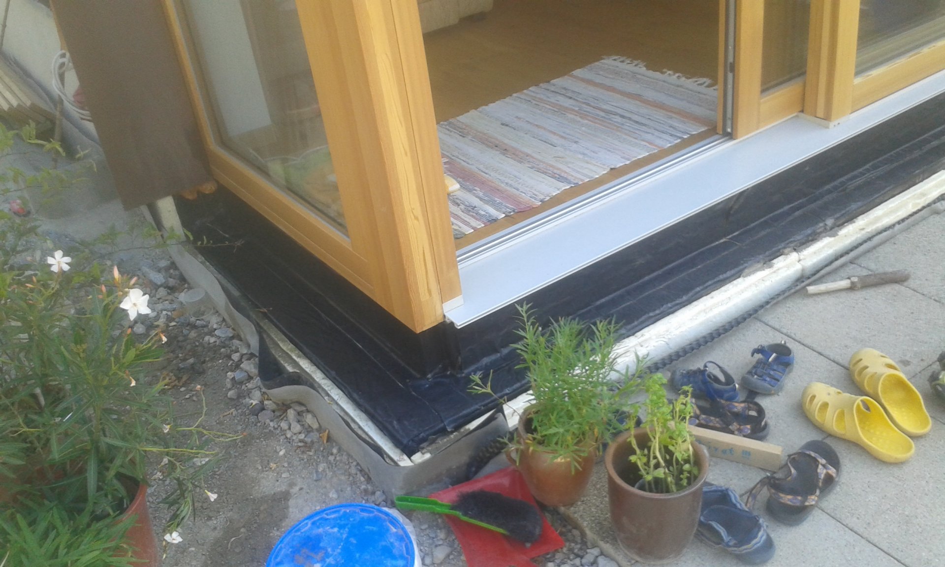

    wir möchten vor unserer Hebeschiebetür eine Terasse aus Feinsteinzeugplatten herstellen. Jetzt stellt sich mir die Frage, wie weit ich diese unter den Holzrahmen der Fensterkonstruktion ziehen darf, bzw. ob ich das Holz mit einem Blech, einmündend in die Terasse schützen sollte. Dachüberstand oder eine Überdachung haben wir keine, welchen den Übergang trocken legen könnte. Des Weiteren gibt es das Problem, dass unsere Borde 7cm höher als die Hebeschiebetür verläuft (siehe Bild 1), da die Lichtschächte so hoch verlaufen. Somit müssten wir ein Gefälle zur Terasse, bzw. zum restlichen Gelände machen. Dies war so nicht geplant. Habt Ihr vielleicht eine Idee, wie man das am besten lösen könnte?
