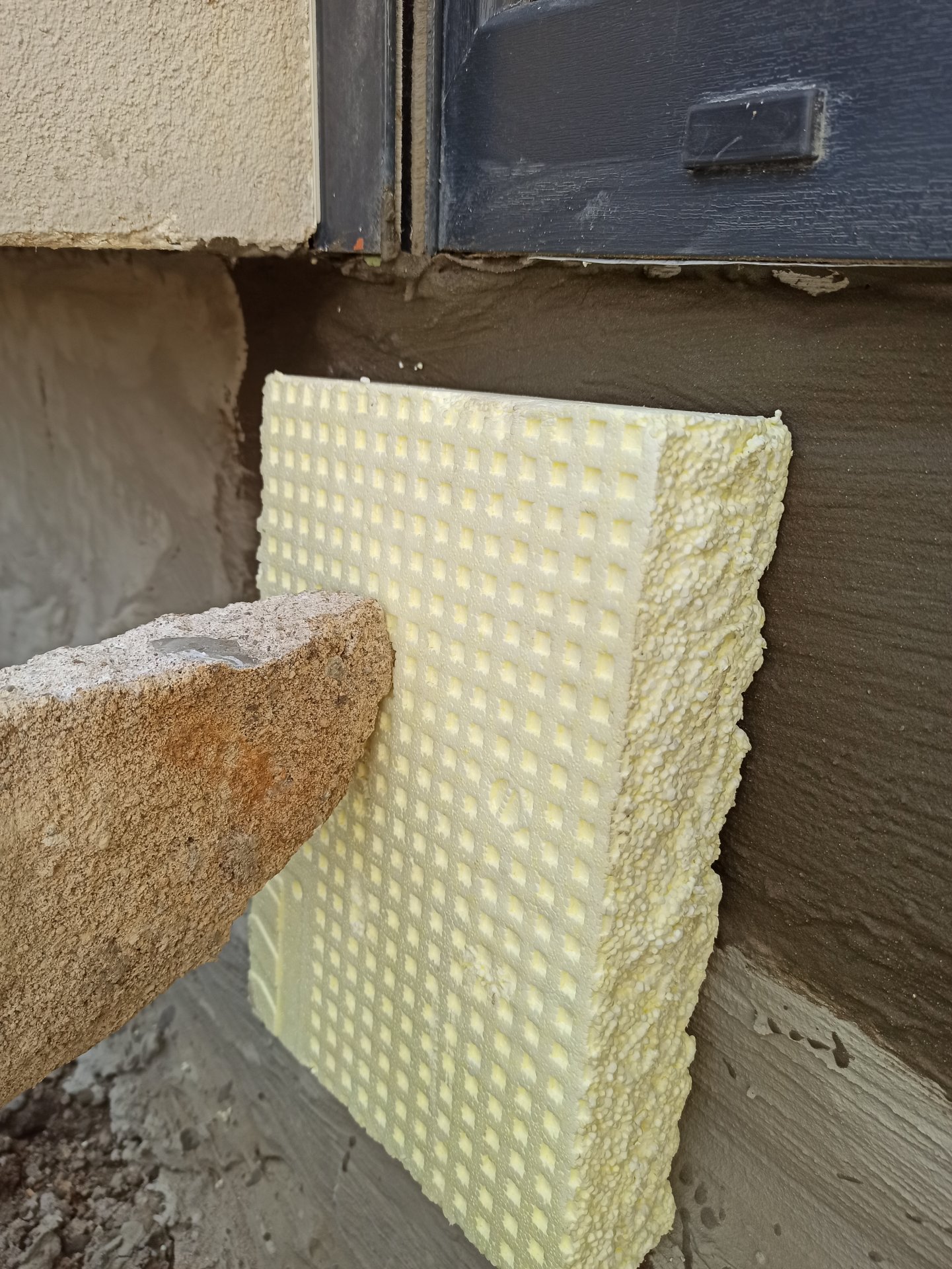

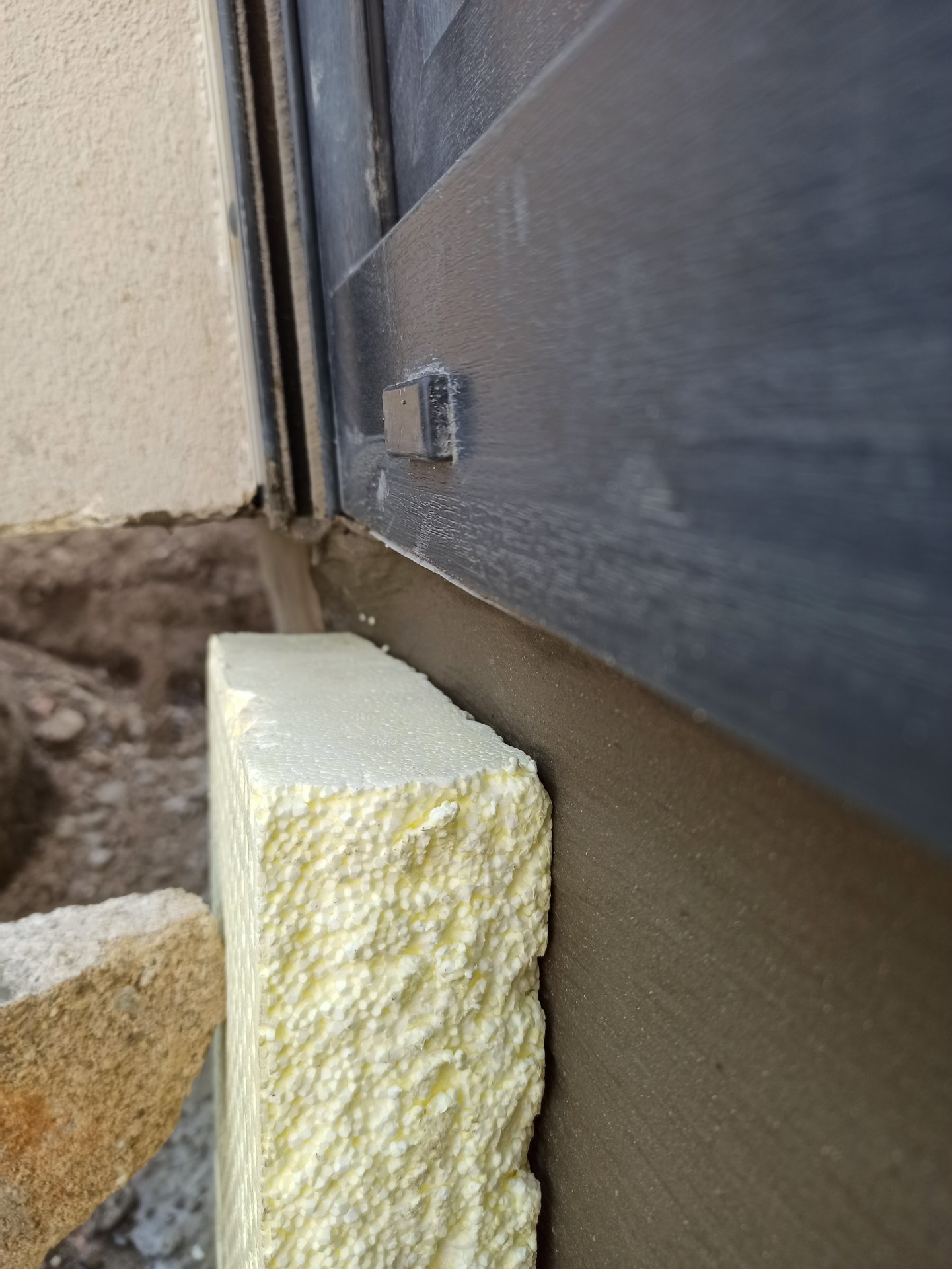

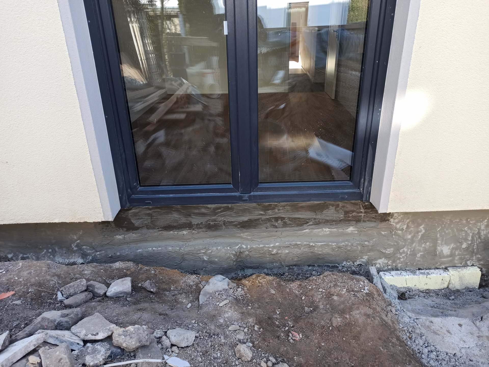

    Wir haben ein altes Haus saniert und es wurden neue Fenster eingebaut. Es gab keine Planung, so dass jeder Handwerker wie er für richtig hielt sein Gewerk verrichtet hat. Das ist zwar bitter, aber jetzt auch nicht mehr zu ändern. Ich versuche mich jetzt darum zu kümmern, dass der Anschluss der Terrassentüren noch möglichst ordentlich durchgeführt wird. Die vor Ort gewesenen Pflasterleger haben mir nur Vorschläge unterbreitet, wie man es nicht machen sollte, wie ich das beim heutigen Studium erfahren habe. Also einfach bis an die Wand pflastern und fertig.
    OK, zu der Ausgangslage, hoffe auf den Fotos zu erkennen:
    Die Wand wurde mit flexiblen Schlämme abgedichtet, unter die Dämmung an der Wand kommt eine Sockeldämmung (ist mittlerweile schon angebracht). Das untere Fensterprofil ragt ein wenig über die Wand darunter heraus. Auf den Detailfotos liegt die gelbe 6 cm Dämmung nur symbolisch da, um die Maße besser zu erkennen. Der Versprung, wo die drauf liegt, ist Bestand.
    Nun hatte ich 2 Überlegungen:
    1)
    Unter das Fensterprofil einen Fliesensockel (oder evtl. ein anderes Material) bündig mit dem Profil ankleben, so dass eine gerade Fläche entsteht. Dann mit dem Pflaster nicht ganz an die Wand anstoßen, sondern einen Kiesstreifen belassen, damit das Wasser dort ablaufen kann. Die Oberkante Pflaster sollte mind. 5 cm unter der Unterkante vom Profil angebracht sein.
    In diesem Fall würde ich gerne die Sockeldämmung unter den Türen so anbringen, dass die obere Kante der Dämmung in dem Kiesstreifen liegt.
    2)
    Die Sockeldämmung bis unter das Profil hochziehen, so dass dazwischen ein Blech/schmale Fensterbank als Abdeckung montiert werden kann.
    Mir gefällt der erste Vorschlag besser und wäre einfacher auszuführen.
    Bei der 2. Variante ist schwierig das passende Material zu finden und dieses zu montieren, denn wie ich gelesen habe ist die Montage auf der Dämmung nicht zu empfehlen (weil die mit der Zeit beschädigt wird). Es sei denn man nimmt ein Blech > 2 mm, welches mit der Kante auf dem Pflaster aufliegen kann. Das Material zu finden wäre ein Akt und und einen Pflasterleger, der das auch anständig verbauen kann, erst recht.
    Hätte jemand von euch einen Rat oder einen Vorschlag für mich?
    LG
    Boris
