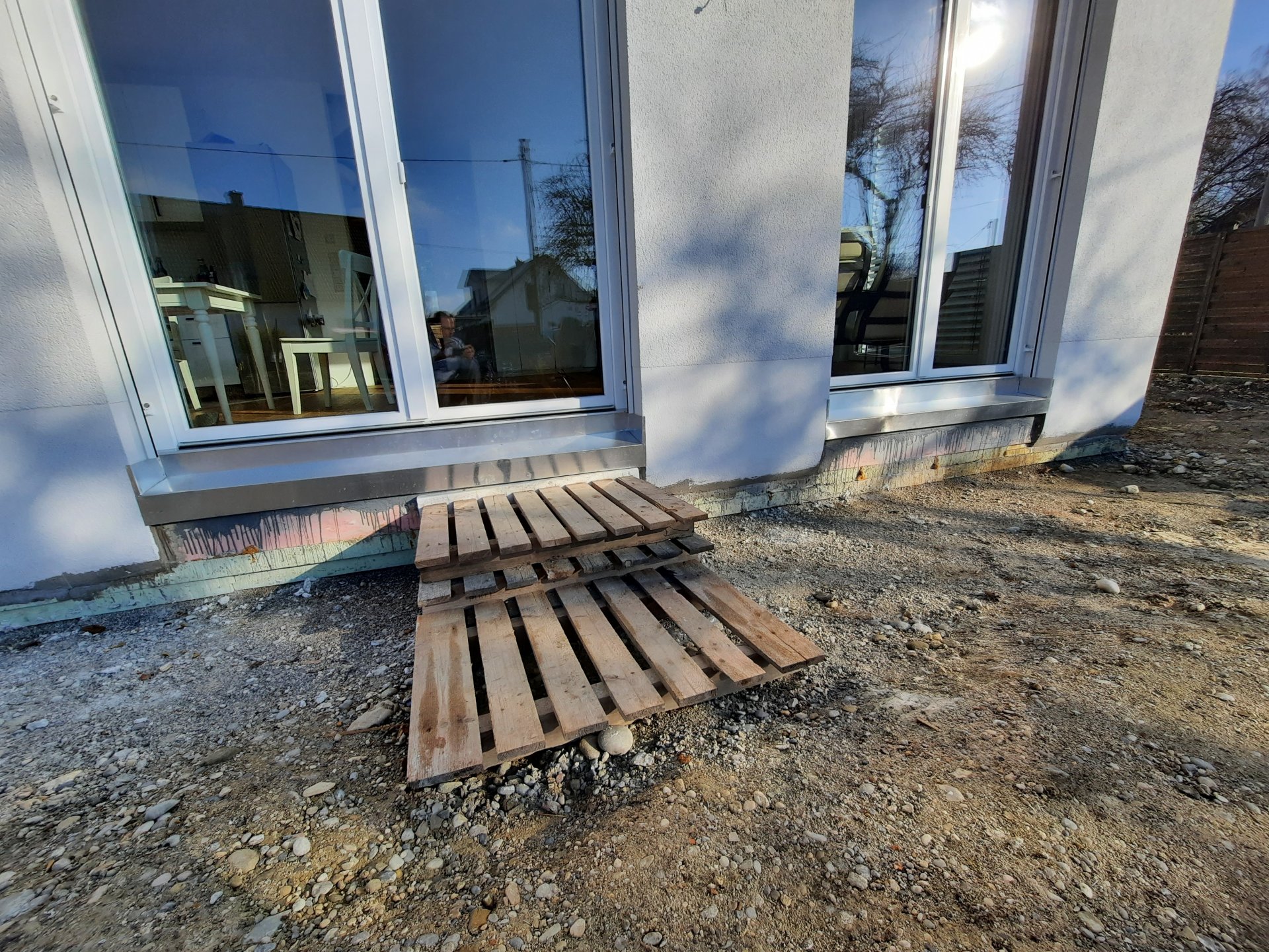

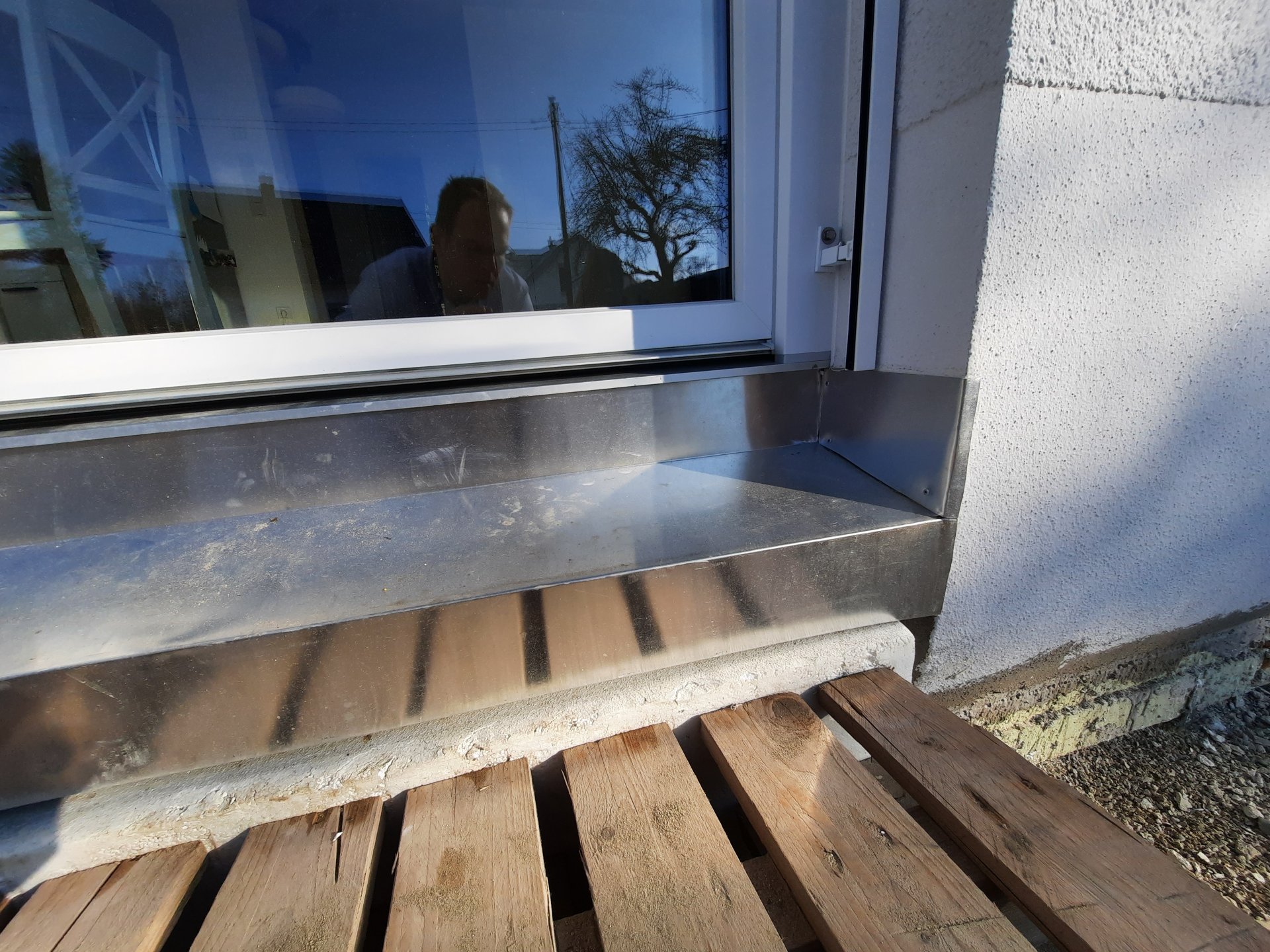

    Liebe Bauexperten,
    unser Haus ist fertig und nun steht die Terrasse in Eigenleistung an.
    Auf die Terrasse gelangen wir über ein bodentiefes Fenster (Doppelflügel, 2m breit).
    Ich möchte Terrassenplatten (Feinsteinzeug, 2cm Stärke) im Kiesbett verlegen.
    Die Terrasse soll ca. 15cm tiefer liegen als der Bodenbelag im inneren des Hauses.
    Unten zwei Bilder dazu.
    Die Frage ist nun, wie ich die Terrasse an das Bodentiefe Fenster anschließe.
    Was haltet ihr von folgender Ausführung:
    Ein Stufe führt vom Wohnraum auf die Terrasse. Die Stufe ist ca. 15cm hoch, 30cm tief und 200cm lang. Die Stufe steht etwa zur Hälfte in der 15cm tiefen Fensterleibung.
    Auf eine Entwässerungsrinne würde ich verzichten, da die Terrasse ja 15cm tiefer liegt und lediglich eine Stufe ans Fenster anschliesst.
    Allerdings frage ich mich, wie ich ein Stufe realisieren soll - also:
    - Aus welchem Material? z.b. aus den Terrassenplatten, verklebt auf Unterbau
    - Wie fixiere ich die Stufe? z.B. verklebt auf Unterbau aus Hartschaumplatten (mein ganzes Haus steht ja auch auf Hartschaumplatten:-)
    - Wie ist der Anschluss an das Fenster? z.b. 8mm Spalt.
    - ist das Pfusch? Wenn ja - wie macht man dann eine Stufe?
    Ich freue mich auf eure Ideen.
    ... natürlich habe ich mir sämtliche Beiträge zu dem Thema schon angesehen - inkl. DIN Norm, Thema Leibungsrinne bzw. Entwässerungsrinne etc.

    DIN ist das eine, was du privat machst das andere... Bilder fehlen.
    Die schwere Stufe auf XPS könnte zum Abriss dieser führen

    Hier nun die Bilder
