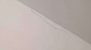

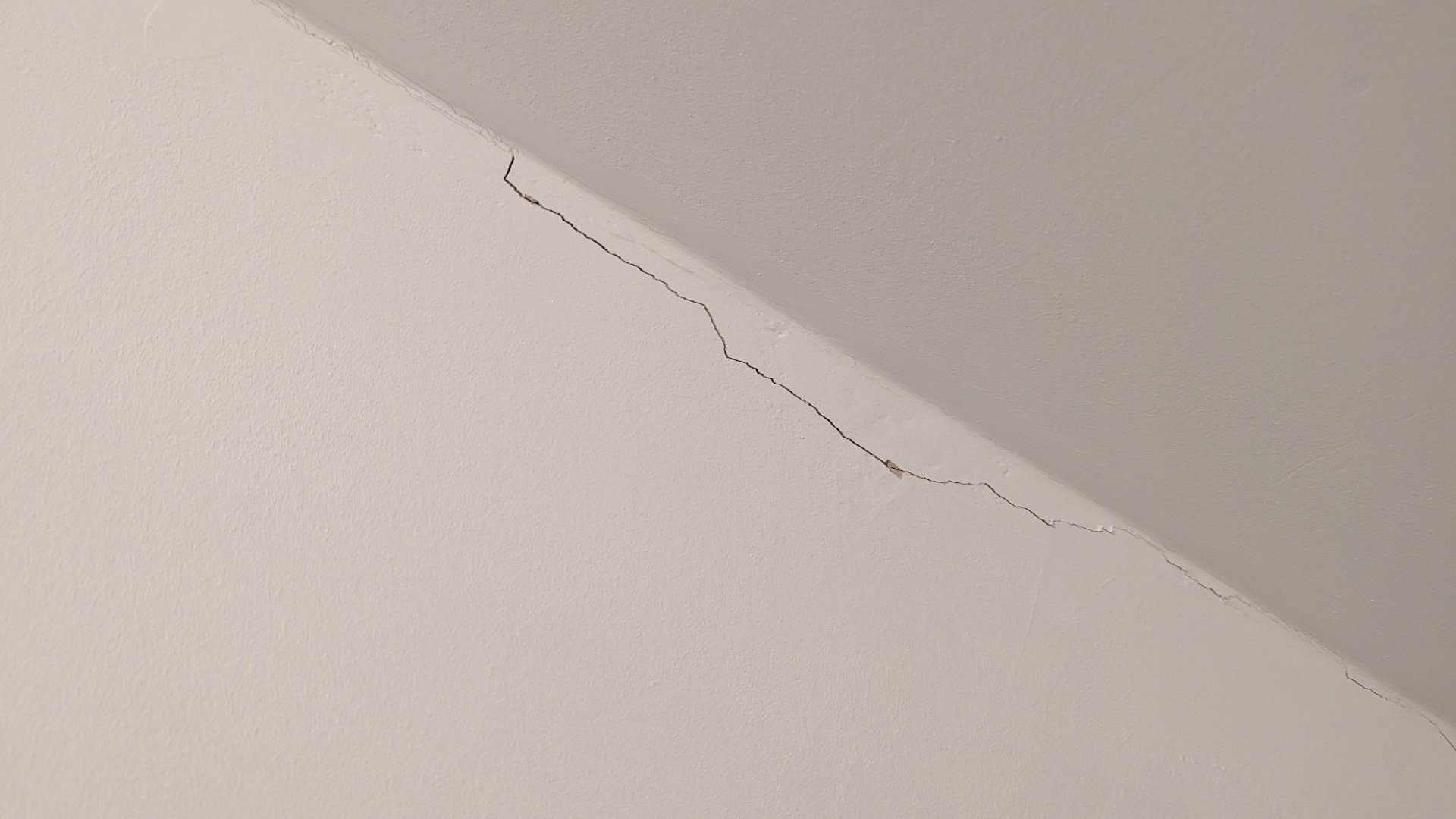

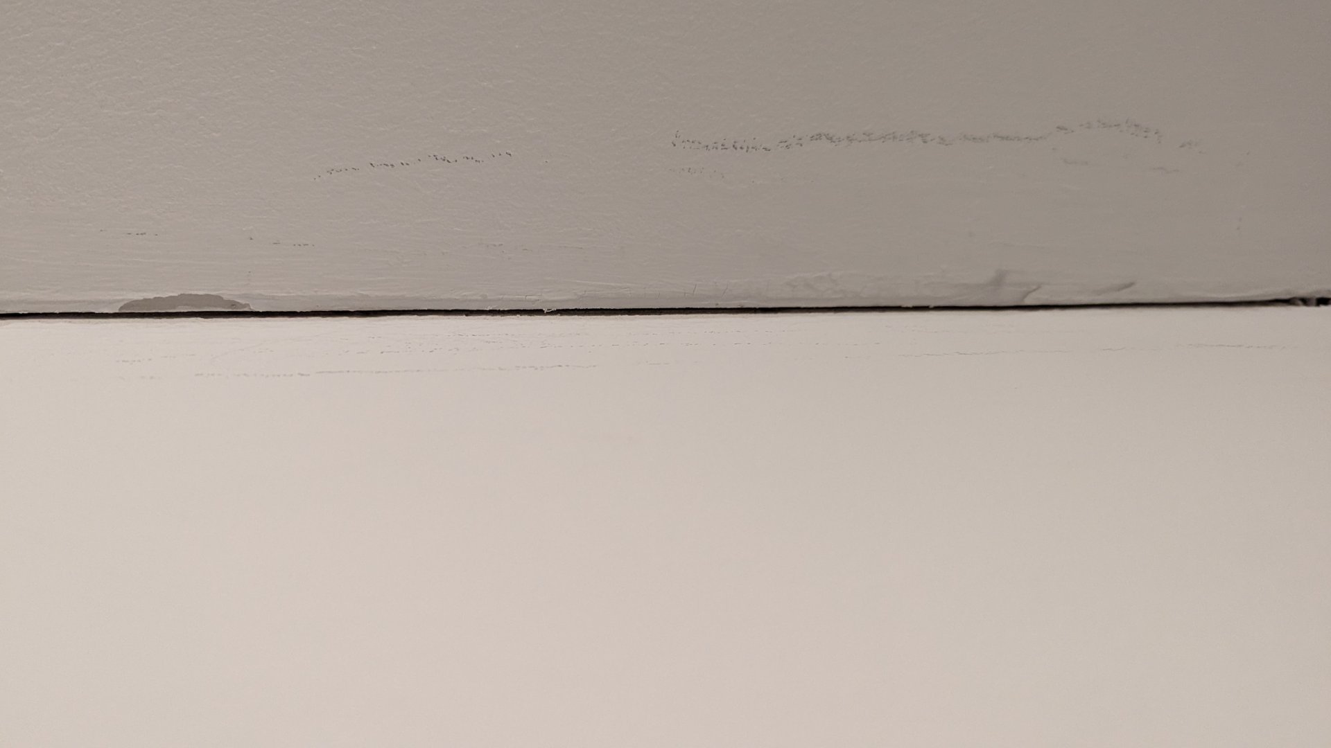

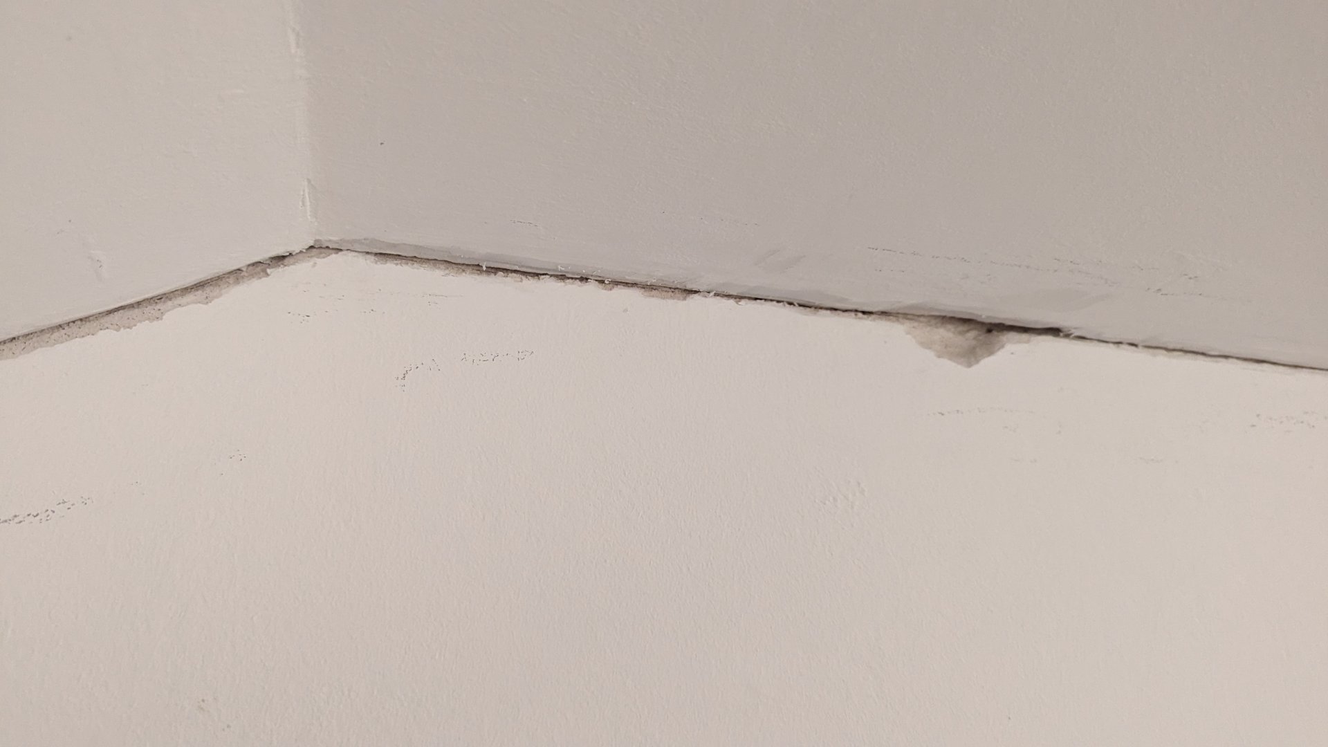

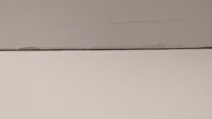

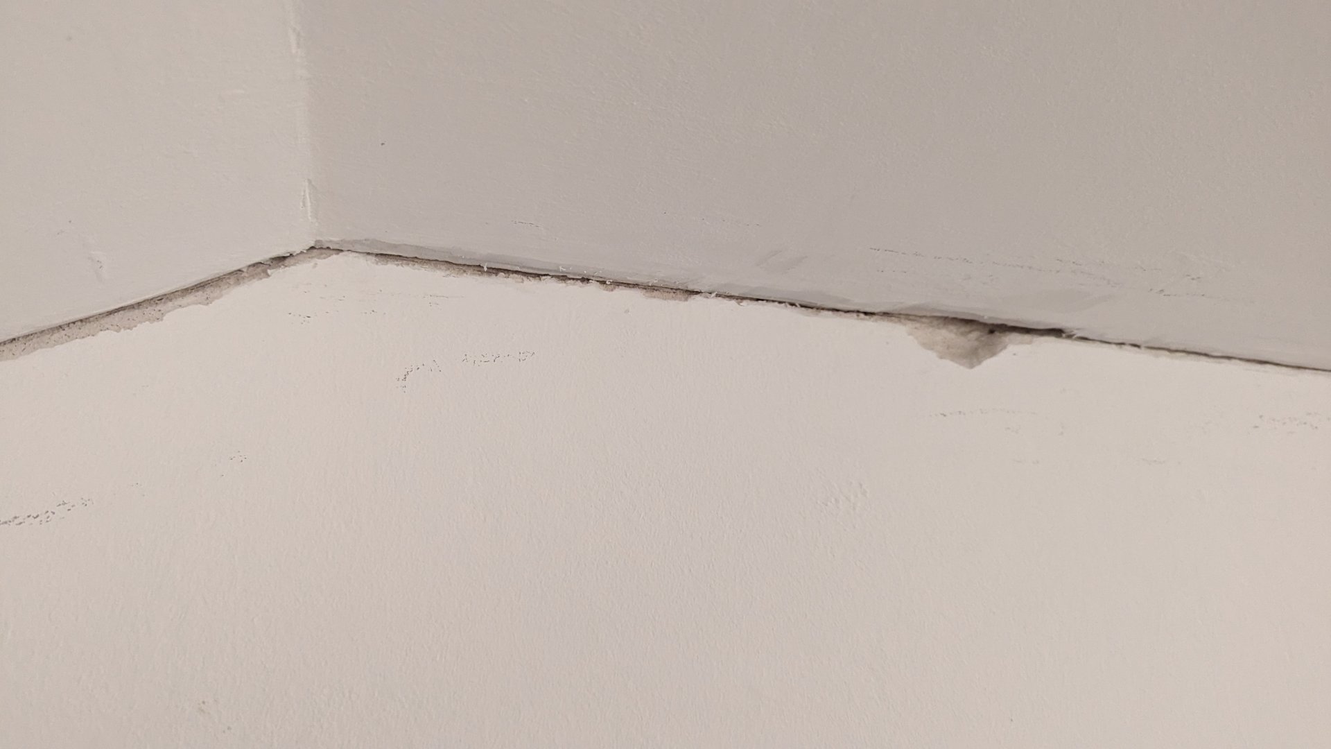

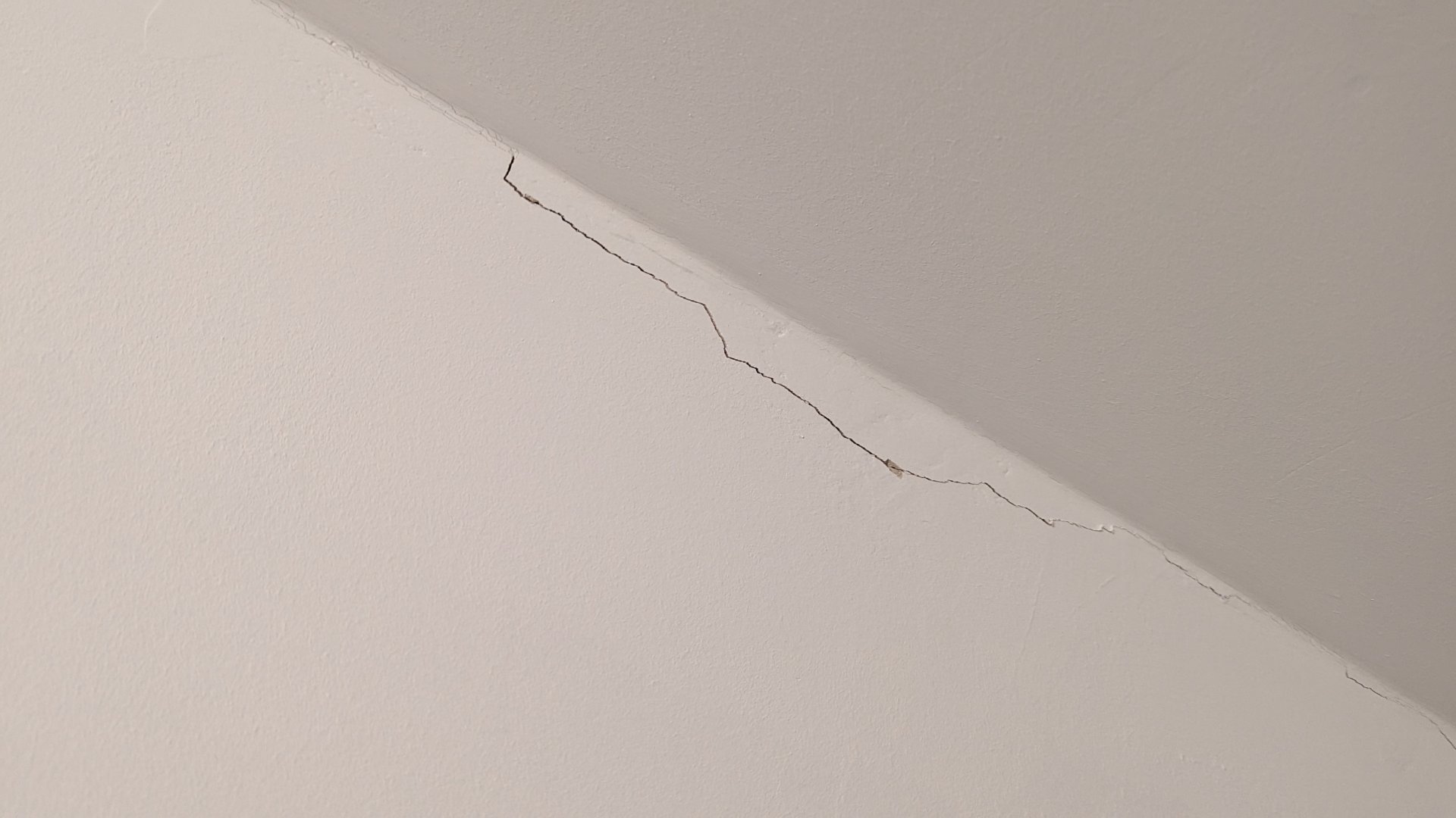

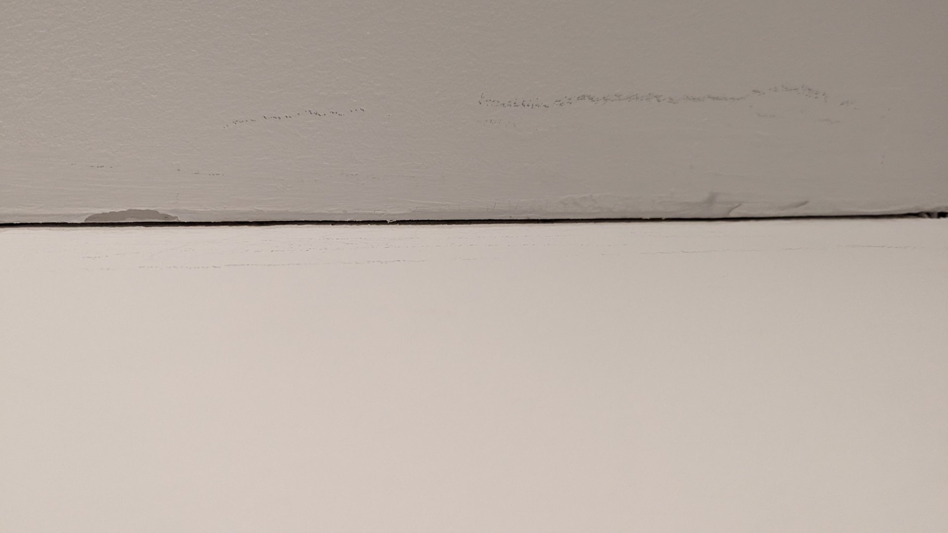

    Hallo liebe Bauexperten,
    auch bei mir wurde beim Wandanschluss der Rigipsdecke an die massive, verputzte Wand leider kein Trennfix verwendet. Jetzt nach 6 Jahren haben sich dort einige Risse aufgetan die ich nun beseitigen möchte.
    Nachdem ich das Acryl entfernt und so die Fuge "freigelegt" habe erkennte ich einen ca. 1 mm Spalt zwischen Rigipsdecke und Wandputz. Ein paar Bilder dazu habe ich angehängt.
    Jetzt frage ich mich wie ich am besten weitermache. Einen Trennstreifen einbringen stelle ich mir schwierig vor und ob ich die Fuge sinnvoll weiter geöffnet bekomme?
    Vielen Dank für alle Ratschläge.
    Riss mit entferntem Acryl_01.jpg Riss vor dem öffnen der Fuge.jpg Riss mit entferntem Acryl_02.jpg

    Acryl rein, streichen, fertig.

  3. #3 BauFuchs2000, 01.02.2024
    BauFuchs2000
    BauFuchs2000
    01.09.2023
    15
    @mk940
    Hatte ich auch überlegt, dünn Acryl in die Fuge (2 Flankenhaftung). Allerdings habe ich bisher bisher bedenken gehabt, dass es wieder zu so Rissen und Putzabrissen kommt wie im 2ten Bild zu sehen.
  4. mk940
    mk940
    10.01.2017
    725
    341
    Bauleiter Trockenbau
    Altötting
    Kann immer passieren, Acryl nimmt halt nicht so viel Bewegung auf wie viele denken. Aber alles andere wäre meiner Meinung nach einfach Unverhältnismäßig. Das nächste mal nicht die alten Acrylfugen rausschneiden, sondern einfach nochmal mit frischem Acryl die Fugen zuschmieren. Acryl trocknet sehr langsam aus, jetzt kannst nach dem abziehen noch ein bis zwei Wochen warten vor dem streichen, sonst zieht das frische Acryl die Farbe ein und es sieht wieder rissig aus.

    Ich hatte die bisherigen Fugen raus geschnitten da diese sehr üppig waren. Also wie ein "Dreieck" aufgetragenen haben und teilweise 10 mm auslaufend. Und da ich die Wände noch spachteln will um hinterher Vlies zu Tapezieren waren die Fugen irgendwie störend.
  6. #6 BauFuchs2000, 10.02.2024
    BauFuchs2000
    BauFuchs2000
    01.09.2023
    15
    ich wollte jetzt die Chance nutzen und nach 1 Woche von der Weiterentwicklung berichten.
    Ich habe jetzt doch etwas mehr gemacht.
    Trockenbau - Wandanschluss komplett 5 mm breit geöffnet und dann im oberen Bereich die Wände ausgebessert. Anschließend Trennfix in den Spalt zwischen Wand und Trockenbau geklebt und anschließend Verspachtelt. Und noch einen Streifen Glasfaserband eingelegt.
    War zwar etwas mehr Arbeit aber so ist es hoffentlich länger schön.
    Bilder kann ich bei Bedarf gerne einstellen.
