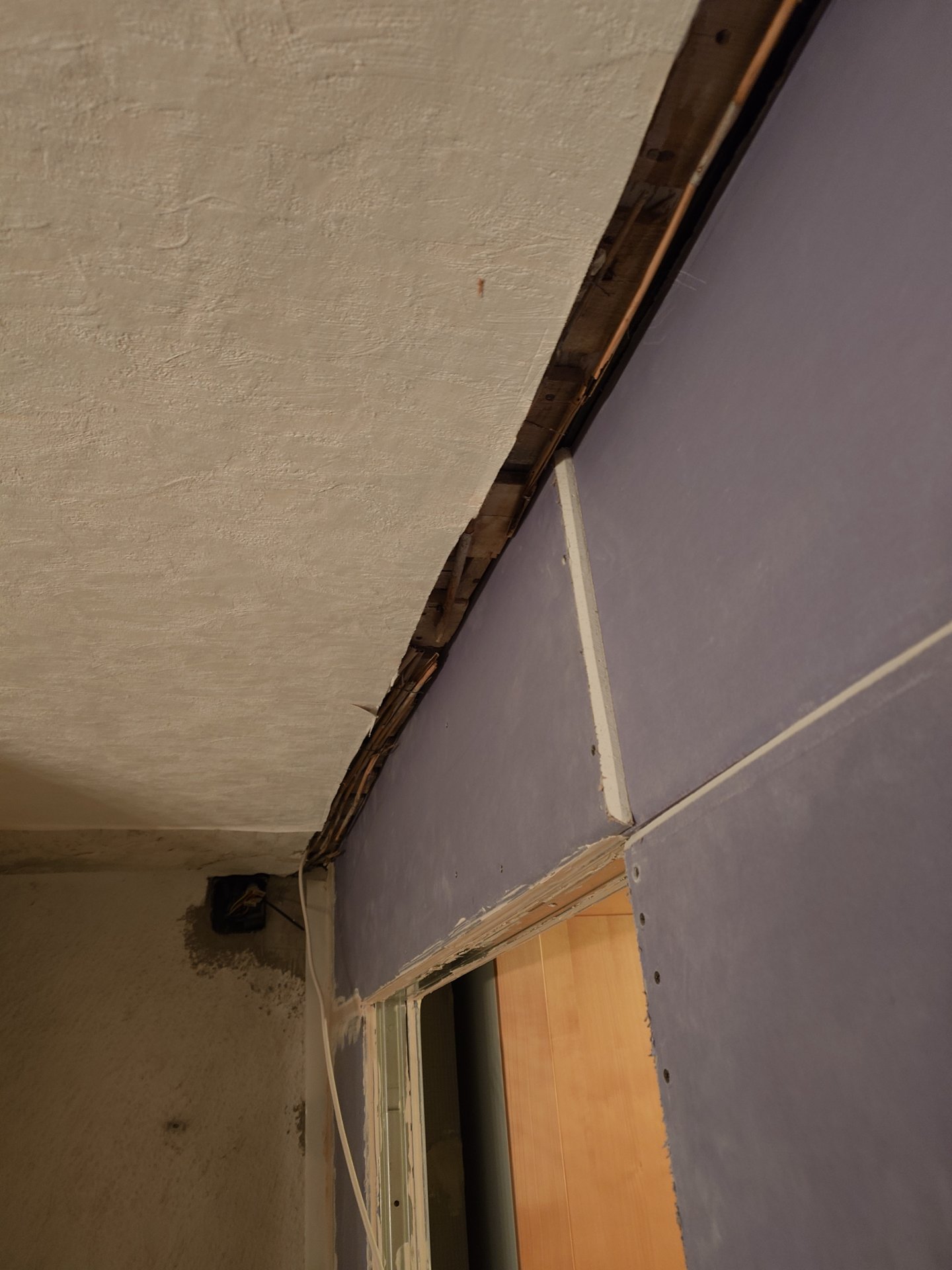

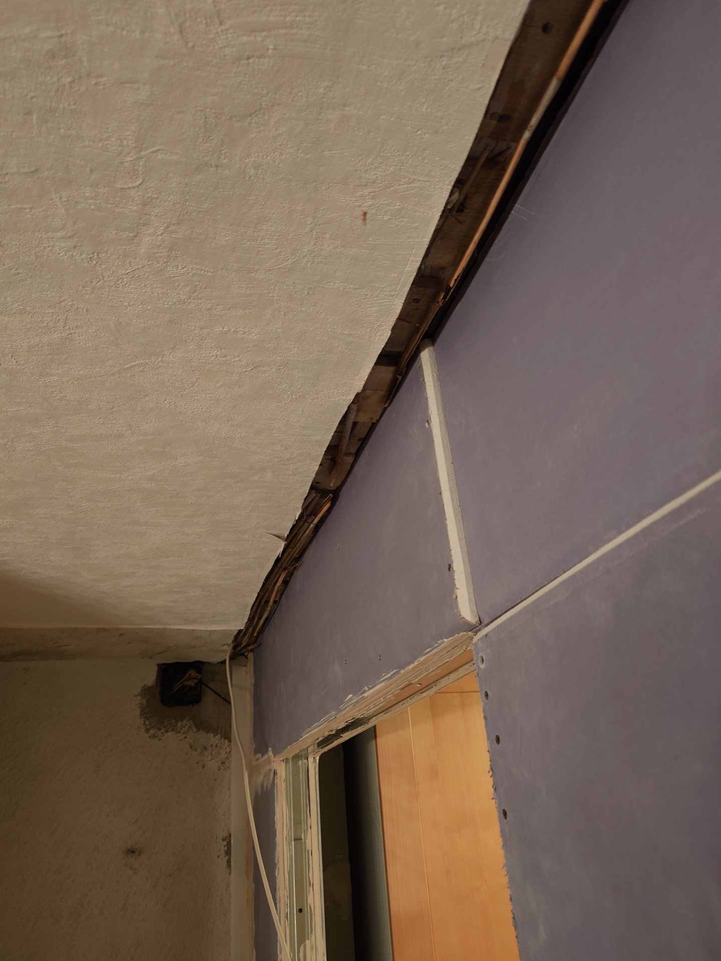

    Hi,
    ich habe vor Kurzem eine alte, Schlackensteinmauer durch eine Trockenbauwand ersetzt und muss jetzt noch den Anschluss an die bestehende Decke herstellen (siehe Bild). Die Profile sind von unten am Holzbalken festgeschraubt und die Decke besteht einfach aus Brettern mit ca. 1cm Spalt dazwischen, darauf Schilf, darauf, denk ich, Gips. Schilf ist im Spalt im Bild großteils keines mehr.
    Meine Fragen bzw. Punkte, für die ich etwas Rat bräuchte wären:
    -) Welches Tägermaterial wäre sinnvoll? (ich kann natürlich auch wieder Schilf antackern)
    -) Womit spachteln / füllen?
    -) Alle anderen Übergänge zwischen Wand und Decke sind in einer Hohlkehle (Radius ca. 7-8cm geschätzt) ausgeführt, die ich auch hier wieder machen möchte. Ich würde das in 2 Schritten machen. Zuerst den Spalt plan mit der Dicke füllen und dann die Hohlkehle drauf.
    -) Bei einer Hohlkehle - wo gehört dann ein Trennstreifen hin?

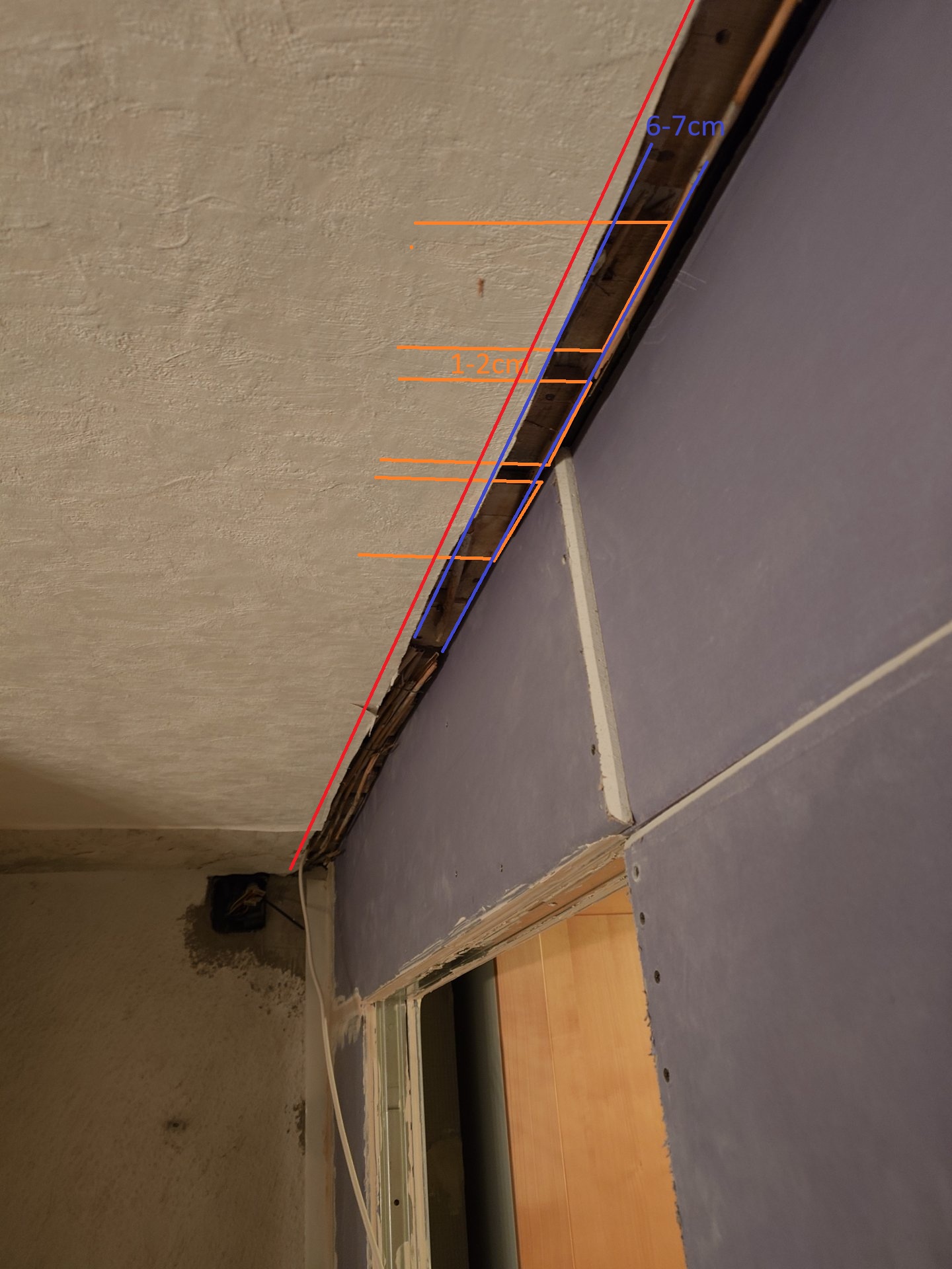

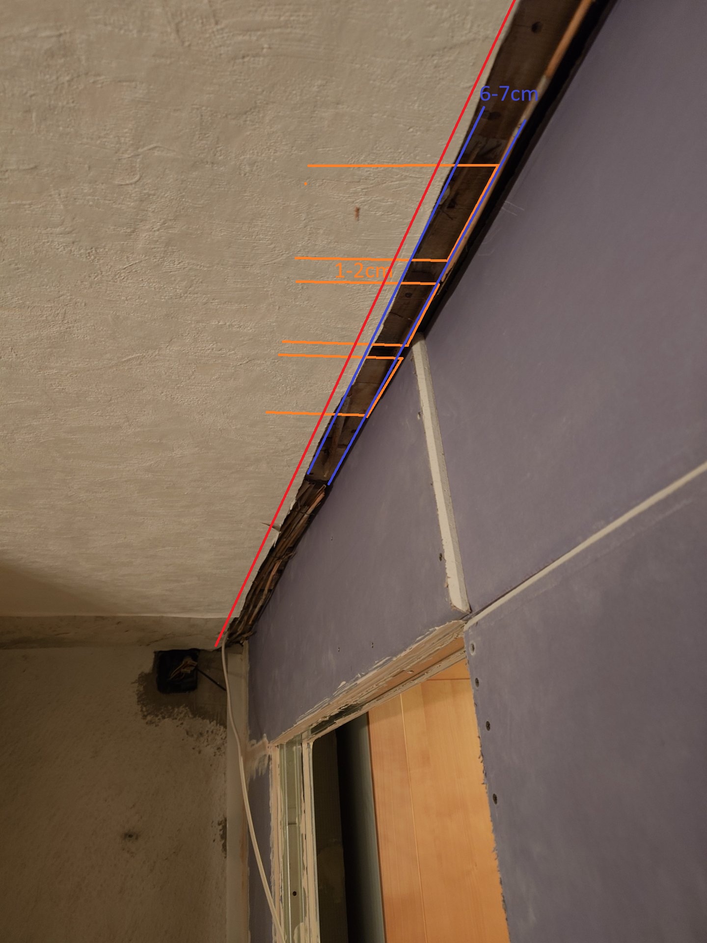

    EDIT: Im neuen Bild sind jetzt grob die Bretter (orange), zwischen denen ein 1-2cm Spalt ist. Der Balken geht in etwa bis zur roten Linie und beim Übergang zwischen Wand und Decke fehlen so 6-7cm.
    Danke und LG,
    Julz

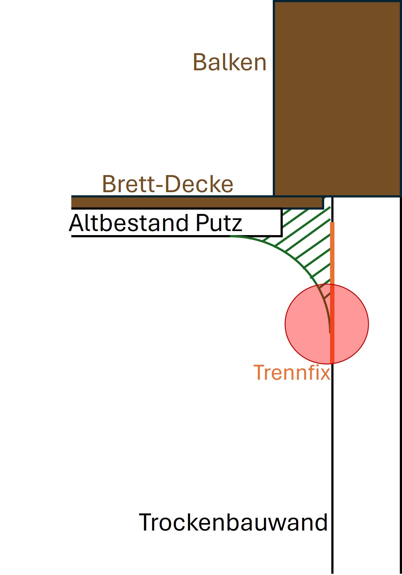

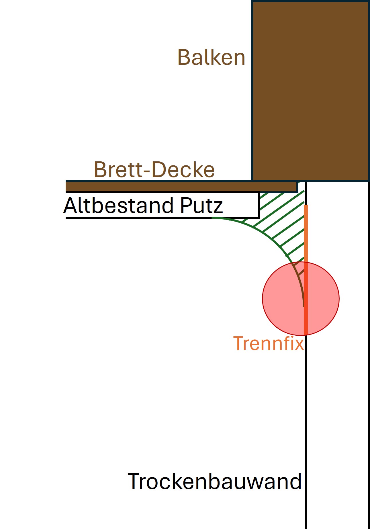

    Als Ergänzung: Rot eingekreist in der Skizze jener Bereich, der mir etwas Sorgen macht. Wenn ich einen Trennfix auf die Wand klebe, ist der Spachtel beim Übergang auf die Wand ja extrem dünn - das blättert beim Hinschauen gefühlt schon wieder ab...
    Verwendet man bei solch einer Hohlkehle überhaupt einen Trennfix? Wenn ja, wo?

    Da würd ich eher einen Putzträger einsetzen, dann Trennfix auf die Wand und die Decke „bündig“ beiputzen.
    Und die Stöße der GK-Platten sind maximal ungeschickt angeordnet. Das wird unter Garantie Risse geben.
  4. JulzS
    JulzS
    26.10.2025
    12
    IT
    Ja danke, hab ich mir eh auch schon überlegt.
    Welche Stöße meinst du? Vorne fehlt eh noch die zweite Platte und oberhalb der Öffnung komm ich mit den 2m nicht wirklich wo anders hin
