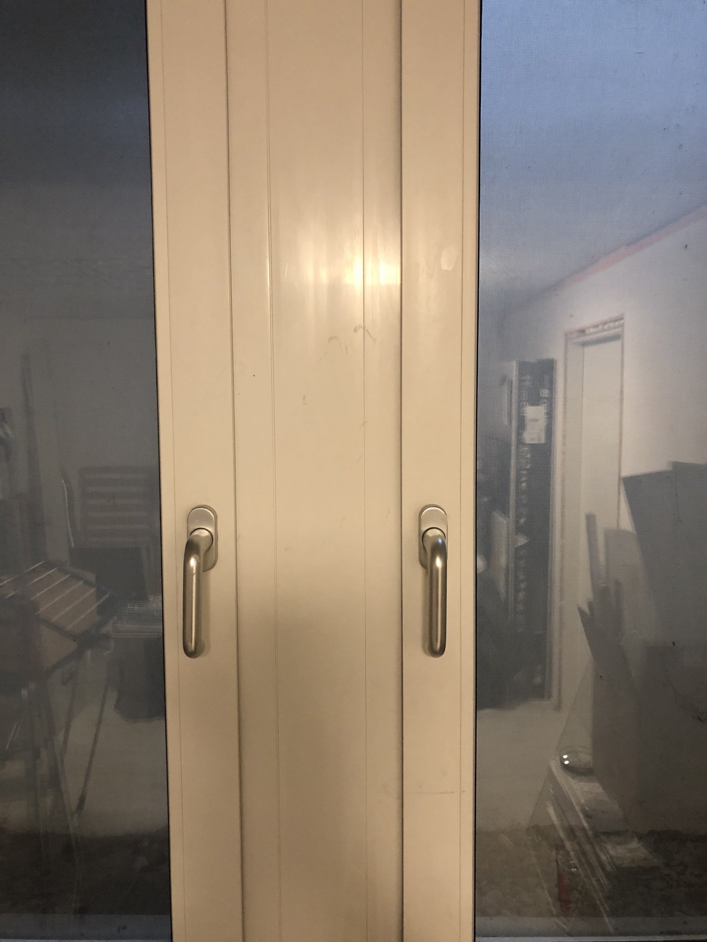

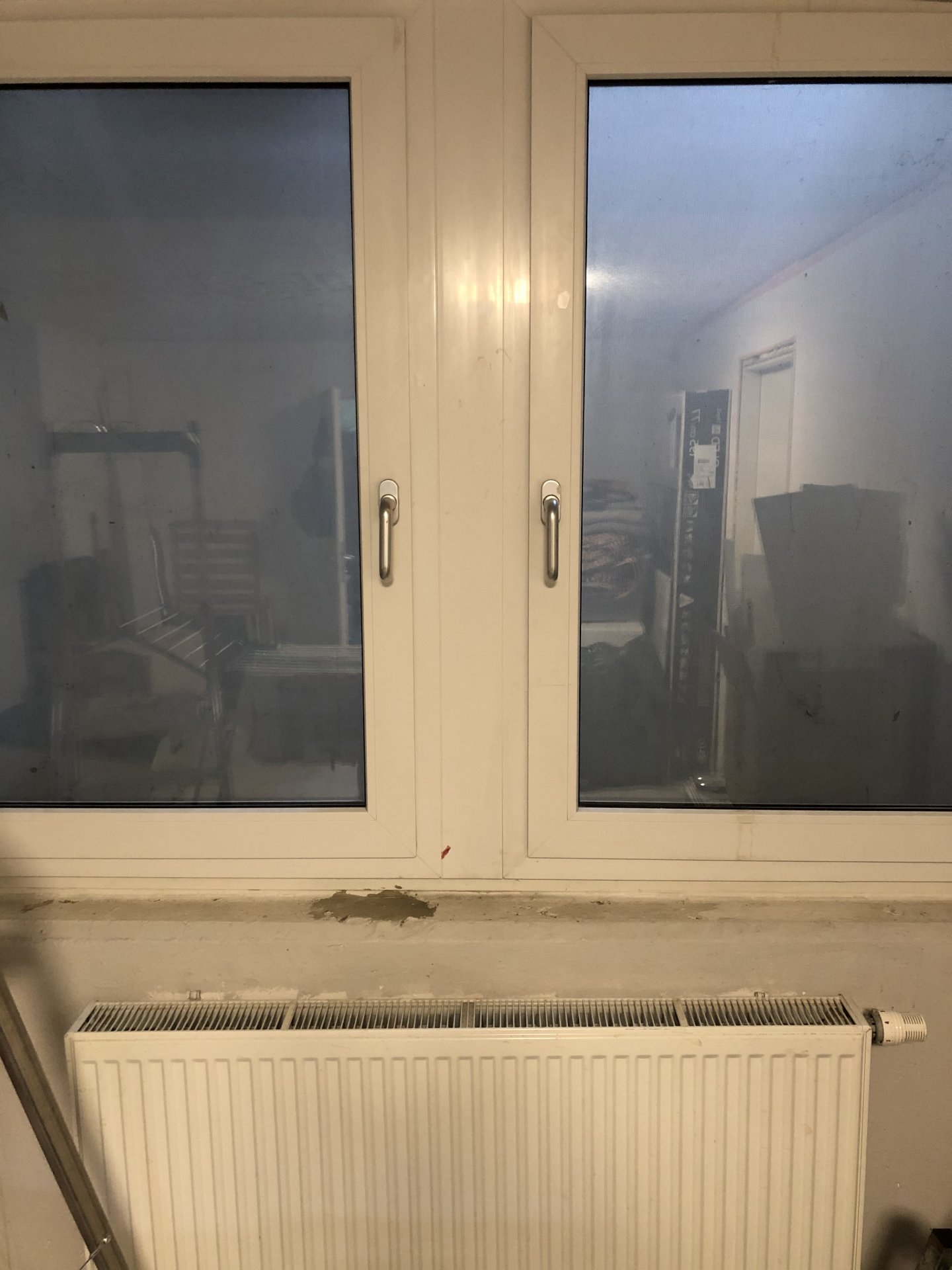

    zwischen den beiden Fenstern soll eine 10er Ständerwand angeschlossen werden. Hinter den Fenstern ist ein Lichtschacht (Keller). Der Rahmen hat eine ca. 5 cm Stärke und ist teilweise hohl.
    Muss ich hier irgendetwas beachten oder Ausführung wie ein normaler Wandanschluss?
    Besten Dank vorab!
    Grüße
    BP

    Ich würde nicht ins Fenster-Profil bohren, sondern das CW-Profil nur oben und unten einspannen.
    Zwischen CW-Profil und Rahmen würde ich dann eine kleine Lücke lassen und diese nach dem Beplanken der ersten Seite mit einem Kompriband schließen.
    Dann die andere Seite schließen.
    Am Ende ein Göppiner-Profil einspachteln.

    anstatt Kombriband würde ich auf das UW Profil ein DF Band kleben und statt Göppinger
    ein Kunststoff-Einfassprofil verwenden
    mehr Gedanken würde ich mir um den Heizkörper machen....

    Der Heizkörper wird nach links verlegt.
