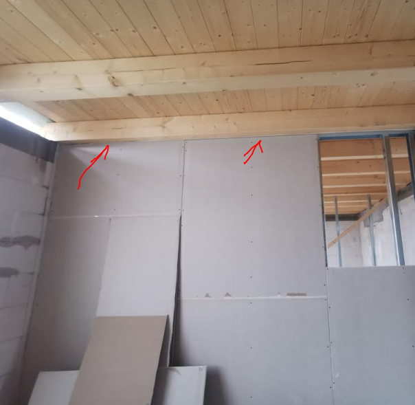

    Guten Tag zusammen,
    ich bin aktuell dabei eine Trockenbauwand zu errichten welche an einen Stockwerksbalken angeschlossen ist (Siehe Bild).
    Die Holzbalkendecke soll sichtbar bleiben.
    Aktuell bin ich dabei die erste Lage zu beplanken.
    Auf dem Holzbalken habe ich ein Trennfix geklebt und habe mit den Rigipsplatten etwas Abstand gelassen (8 mm - 1cm) für eine Uni flott Fuge. So im nachhinein bin ich am überlegen ob eine Anschlussfuge mit Acryl die bessere Option wäre, da es schwer abzuschätzen ist wie stark sich der Balken noch "bewegen".
    Wie ist hier die fachlich richtige Ausführung?
    Wie sind eure Empfehlungen?
    Ich wäre über einen Tipp sehr dankbar :-)
    Besten Dank und Viele Grüße

    Die fachliche korrekte Ausbildung wäre ein gleitender Deckenanschluss.
    Schau mal nach gleitender deckenanschluss knauf w112
