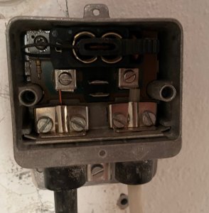

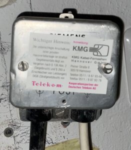

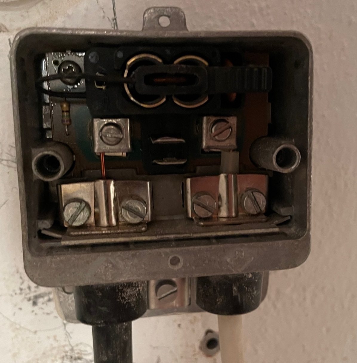

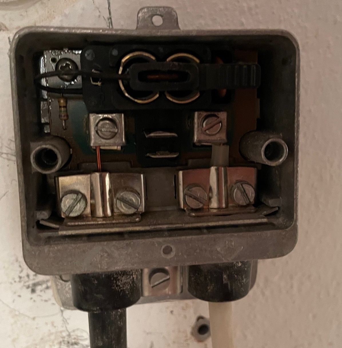

    Hallo Zusammen,
    anbei die Fotos,

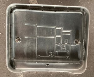

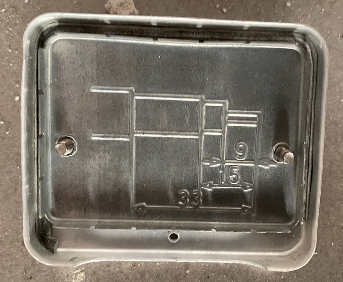

    da das Siegel bereits von der Vorbesitzerin gebrochen war hab ich mich getraut die Dose vorsichtig zu öffnen.
    Keine Bezeichnungen, Hinweise, Zettel, Typenschilder oder sonstiges hingen dran, hinter der Dose ist/steht auch nichts.

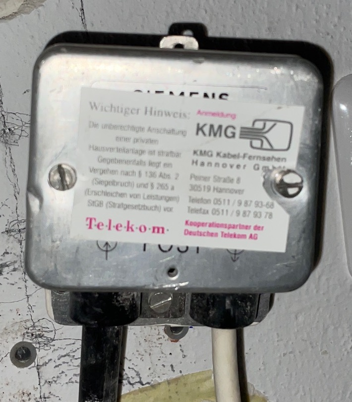

    Im Deckel auch nur die Abisolier daten. Unter dem Aufkleber vermute ich stark steht "POST" und oben kann "SIEMENS" stehen.
    Suspekterweise klebt der Aufkleber sehr stark dran, eine ecke konnte ich mit nem Fingernagel nicht so einfach lösen.

    Und genau an diesem HÜP wird der Eingangspegel gemessen.
    Danach beurteilt man wie der weitere Aufbau auszuführen ist.
    Versucht Dipol die ganze Zeit zu erklären.:bef1021:
    Das " Ding " ist aber so alt, daß man es wahrscheinlich austauschen/ erneuern muss.

    Das ist ein steinalter POST-HÜP mit eingeschränkter Nominalbandbreits von vermutlich nur bis 450 MHz, den jeder VF-Installationspartner als allerersten Handgriff gegen einen modernen auswechseln würde. Auch das Koaxkabel am Ausgang mit ungeschäumten Dielektrikum kann man der Marke ASBACH und evtl. 60 Ohm Impedanz zuordnen.
    Beides gehört in den Container!
    Die Schraube zwischen den Ein- und Ausgangangskabeln ist für den Anschluss von einem Potentialausgleichsleiter an die Haupterdungsschiene zum Schutz gegen den elektrischen Schlag gedacht, der früher ohne galvanisches Trennglied an dieser Stelle normativ zwingend war. Der fehlt und die Klärung ob in dem Objekt ein seit 1990 zwingend vorgeschriebener Schutzpotentialausgleich (erkennbar an einer Haupterdungsschiene) und ein normkonformer Gebäudeerder vorhanden ist, überlasse ich anderen Usern.
    Die Frage nach der Type der Antennendose bzw. die Bitte um Fotos von dieser hatte ich offenkundig auch nicht deutlich genug gestellt und wer nicht einmal das verständlich vermitteln kann, sollte auch da anderen den Vortritt lassen.

    :mega_lol:hehe ok danke, hab mir schon bisschen gedacht das das so nicht bleiben wird,
    ich rufe mal morgen bei Vodafone an und stelle paar blöde fragen, hoffe das wird nicht zuviel kosten.
