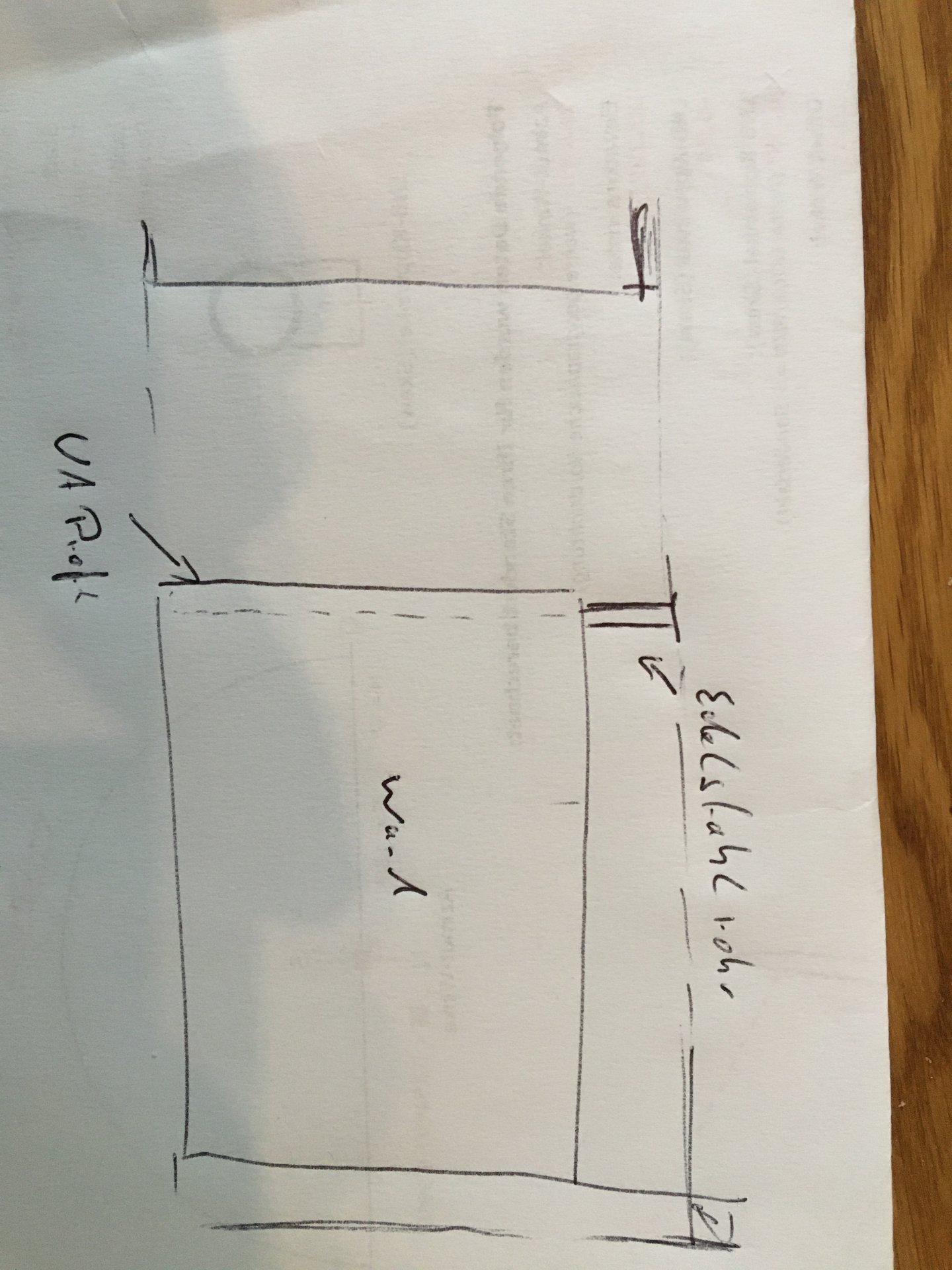

    Moin,
    Ich muss eine freistehende Trockenbauwand (nicht bis zur decke gezogen) als Abtrennung einer Dusche bauen. Da mir leider die Siemens Lufthaken als auch der Weltraumkleber ausgegangen ist, muss ich das freie Ende ja in der Decke abstützen.
    Das Ende der Wand würde ich mit einem 50er UA Profil bauen und diese dann mit einer Edelstahlstange in der Decke abstützen. Gibt es hierfür Winkel für den Anschluss an das UA Profil (analog zu den Winkeln für die UA Profile selbst)?
    Wenn das nicht der Fall ist, dann habe ich drei Ideen:
    1. Winkel biegen, Lochbild bohren, zwei Schrauben (M8) dran schweissen und diese Schrauben würden dann oben rausschauen und als Aufnahme dienen.
    2. Edelstahlstange gleich mit notwendigen Winkel bauen und direkt mit dem UA Profil verschrauben... Wird dann mit den GKB Abdeckung etwas fummeliger.
    3. Edelstahlstange direkt mit dem UA verschweissen. Sich dabei schön über Spritzer freuen und Zinkfieber zuziehen, weil Zink nicht entfernt...
    Was macht der Profi hier?
    Grüße

    mach doch mal eine Zeichnung von der Wand

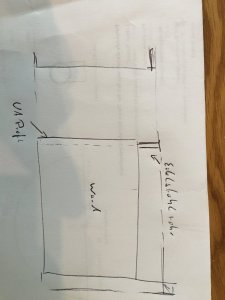

    Mal eine Skizze...

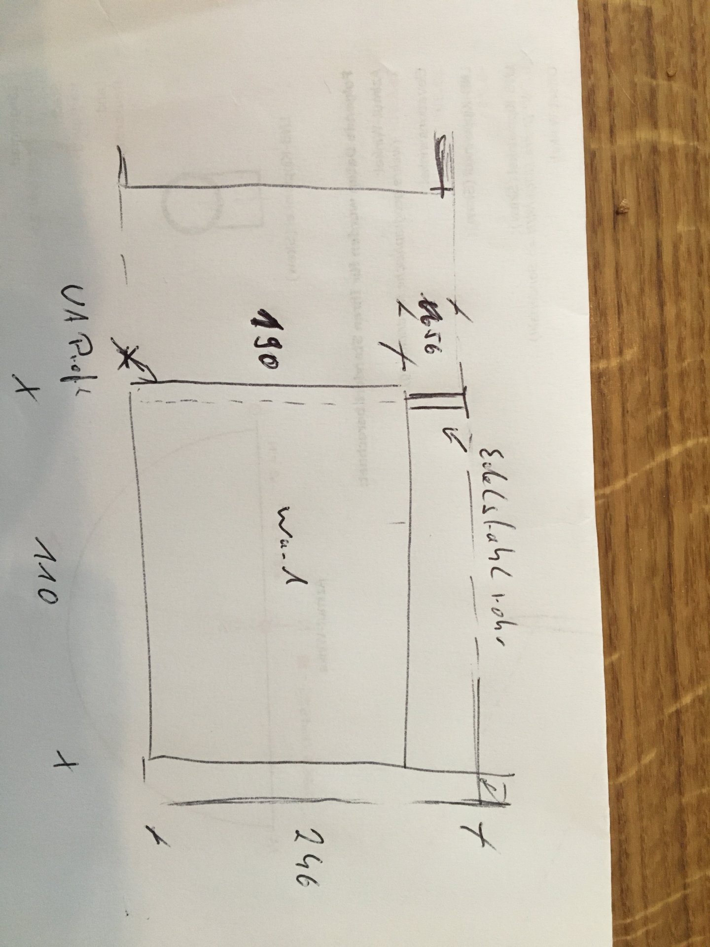

    wie lang und wie hoch soll die Wand sein, gib doch mal ein paar Infos
    soll da was befestigt werden?

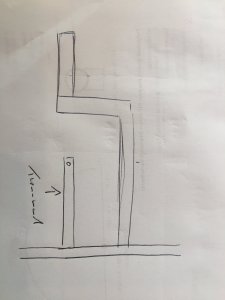

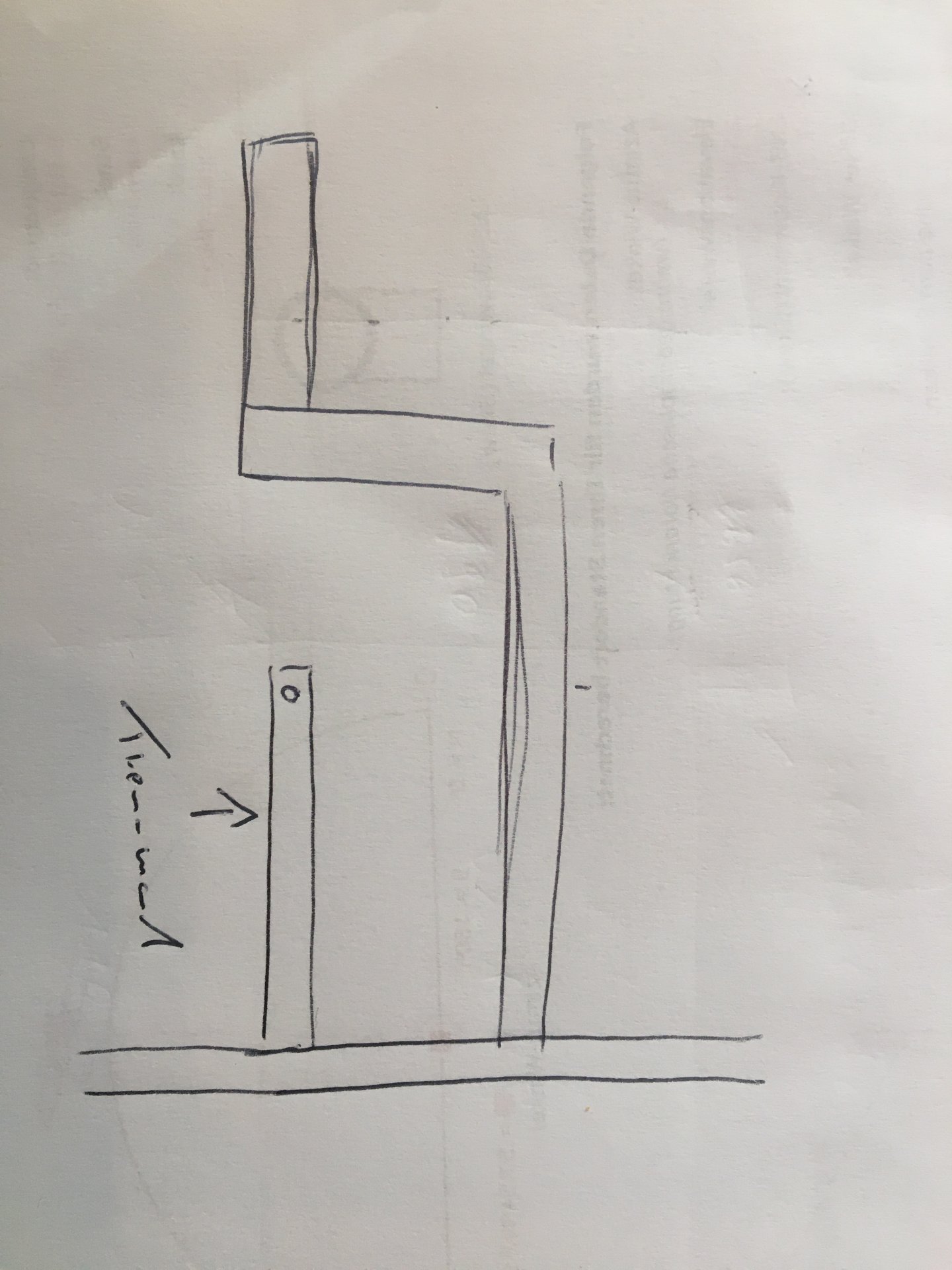

    Moin,
    Habe die Skizze mal bemaßt und eine Draufsicht angefügt... ist nur eine Trennwand zur Dusche, wird also nichts drangehängt etc.
    Ausgeführt mit 50er Profilen, doppelt GKB, duuschseitig gefliest...
    Evtl ist es am einfachsten oben auf das UW Profil eine Leiste aus 23mm OSB / Sperrholz zu schrauben, das UA mit Winkel in die OSB verschrauben und das Edelstahlrohr dann von oben in die OSB Leiste...
    Grüße und Danke

    am einfachsten wird es sein, wenn du das vordere Eckprofil bis an die Decke führst, da ein UW Profilstück (grad so groß wie das CW / UA) befestigst
    und dann mit GK komplett verkleidest

    Alex hat es absolut richtig erklärt. Ich würde auch das UA Profil am freistehenden Ende bis an die Decke führen und mit einem Winkel befestigen, anschließend mit einem UW Profil verschachteln und umlaufend mit GKB verkleiden. Sieht deutlich besser aus als hier irgendwas zu basteln. Wenn du das ganze mit einem Vierkantrohr machen willst, sieht man immer irgendwo einen Befestigungspunkt. Du kannst dir natürlich auch von einem Schlosser was schweißen lassen mit umlaufender Rosette, die du an der Decke befestigst, dann bekommt es vielleicht einen edleren Touch, aber prinzipiell ist die Variante von Alex zu bevorzugen, da einfacher und kostengünstiger.

    Das war auch meine erste Idee... Leider nicht genehmigungsfähig... Die Forderung war ursprünglich keine Stütze bis zur Decke... Edelstahlstange ist der Kompromiss...
