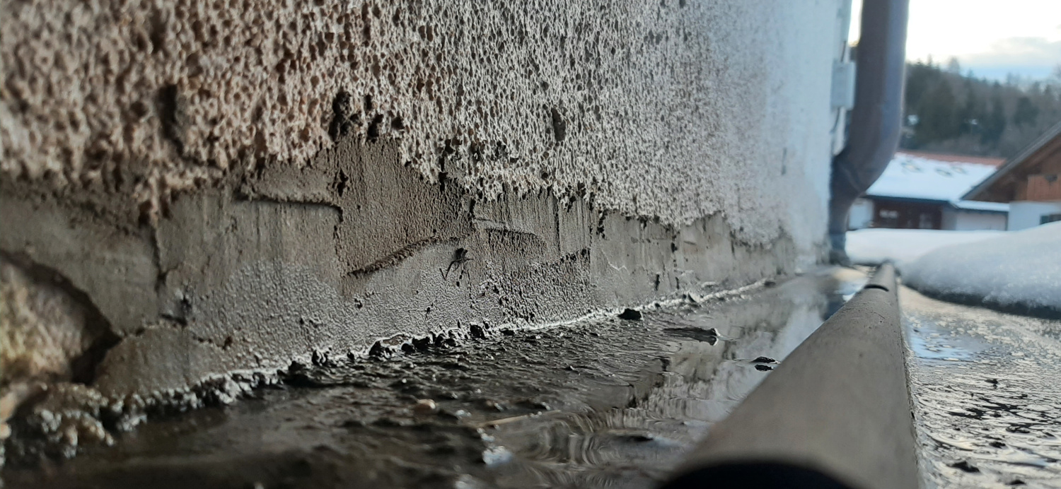

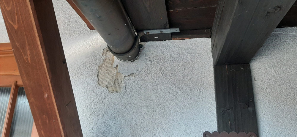

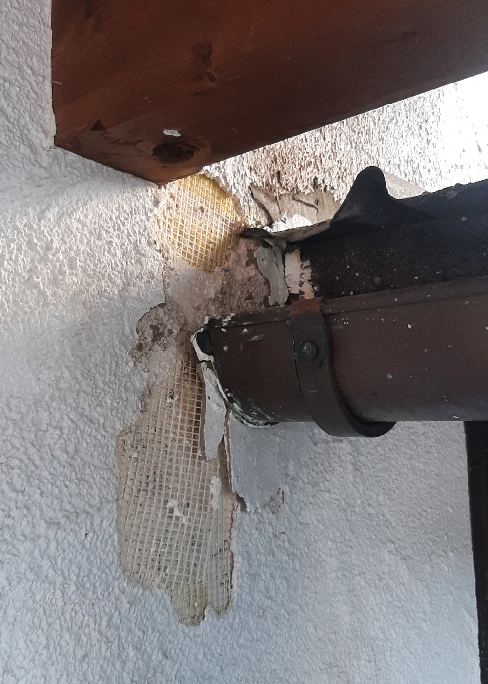

    vor etwa 10 Jahren wurde die Nordseite des Hauses mit einem WDVS versehen. Die bestehende Überdachung wurde wohl etwas unglücklich daran angeschlossen.
    Oberhalb wurde nur Maleracryl verwendet, welches sich aufgelöst hat. Als Sofortmaßnahme wurde vor zwei Jahren das gröbste mit Fixzement verschlossen. Das hat etwas Zeit erkauft, ist aber sicher auch nicht fachmännisch.
    im Traufbereich schaut es aktuell so aus
    wie würde eine fachgerechte Reparatur aussehen?

    Wenn ich das Fallrohr im Hintergrund sehe, würde ich den Anschluss von Dach zur Wand mit Flüssigkunststoff abdichten und wenn man will noch ein Überhangblech / Wandanschlussblech montieren, damit es hübscher aussieht.
    Abdichtung mind. 15cm an der Wand hochziehen. An der Traufe ein kleines Ableitblech montieren, damit das Wasser weg von der Wand, Richtung Dachrinne läuft und nicht an der Wand herunter, am Rinnenboden vorbei nach unten.

    Da muss kein Anschluss hin. Bei der Montage des WDVS hätte die Eindeckung demontiert werden müssen. Dann wird das WDVS von unten bis oben mit Putz etc fertiggestellt und dann die Eindeckung entsprechend gekürzt wieder montiert. An den einbindenden Balken wird ein Kompriband eingebracht und ein Kellenschnitt im Putz gemacht. Wer es ganz richtig machen will, hätte im Bereich der Eindeckung noch eine XPS-Platte anstatt des EPS genommen.

    Vielen Dank schon mal für die Tipps. Ich würde dann wie folgt vorgehen:
    - erstmal etwas austrocknen lassen
    - alles reinigen, lose Teile entfernen
    - dort wo das Dach ansteht das Dichtmittel nach Anleitung aufpinseln (MEM Water Stop hab ich schon mal verarbeitet, wenn da nichts dagegen spricht)
    - ein Ableitblech sollte kein Problem sein, da gibt es Quellen im Bekanntenkreis
    bleibt noch der Putz selbst. Soweit ich gelesen habe sollte Silikonharzputz passen, Körnung würde ich ähnlich wie das original wählen, wenn es am Ende nicht ganz passt ist das egal.
    Das Armierungsgewebe steht teilweise etwas ab. Muss man das vorher wieder fixieren (irgendeine Grundierung, Spachtelmasse, Heftklammern...) oder macht das der Putz quasi mit?

    das Gewebe muss mit Armierungsmörtel wieder eingebettet werden. Erst nach dessen Durchtrocknung kannst du den Oberputz auftragen.
    Ich würde das nicht selbst vornehmen sondern einen Maler damit beauftragen!
